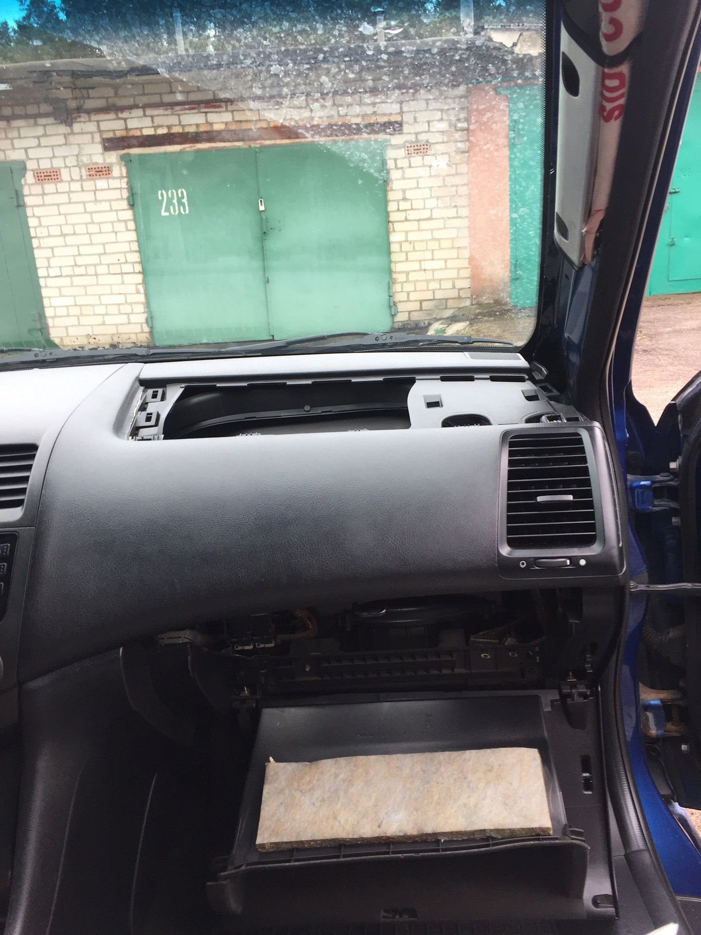

При покупке аккорда, подушка безопасности пассажира отсутствовала! Я долгое время искал ее, именно с леворульного аккорда так как провод питания находится с противоположной стороны, но все безуспешно. Решил всё таки купить от пруля, и попробовать её поставить! Смотрим картинки, там все понятно)
Вот, как то так, ошибок нет, беременный мужик не горит)
Всем спасибо, берегите себя и близких!

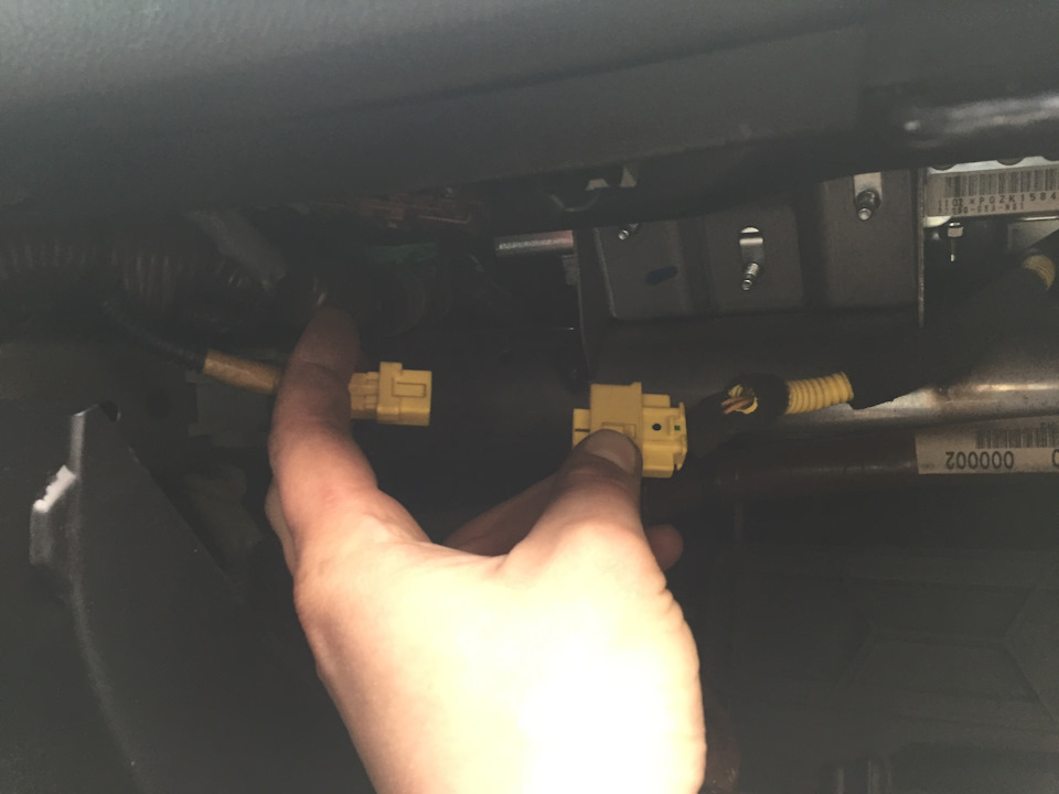

А пластик на клипсах подушки или он прикручен ?!
Сама подушка вставляется в пластиковую заглушку, потом вставляется в панель, и внутри прикручивается тремя гайками

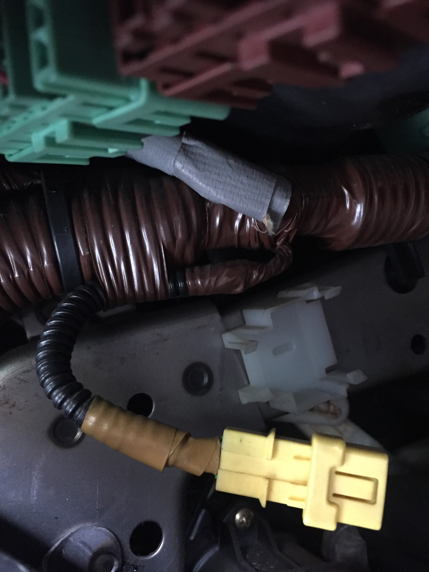

Только не понял ты удленил кабель?
Спасибо, нет, ничего не удлинял, посмотри фото 4, там кабель с фишкой примотан к общей косе проводов коричневой изолентой, вот её отрезаешь и этой длинны достаточно, что бы соединится с подушкой !
