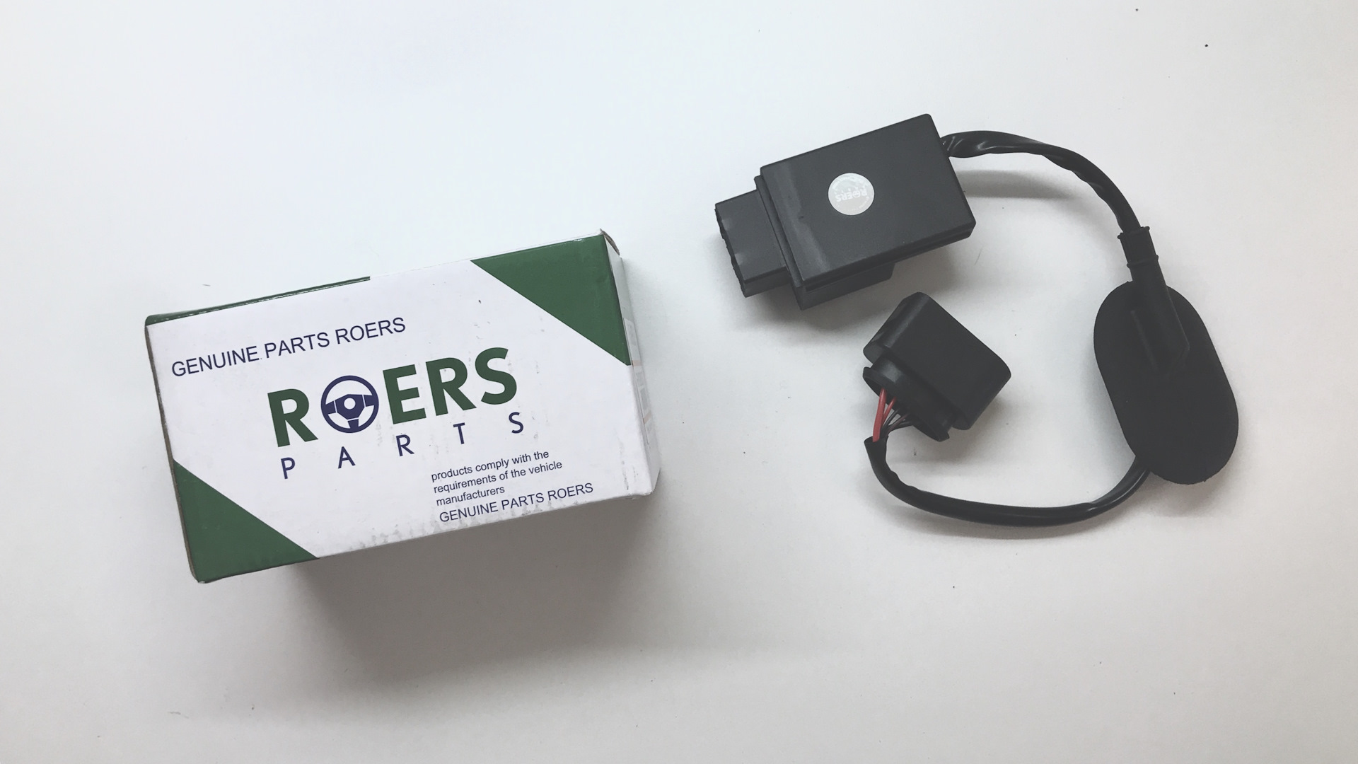

Так как БУ SOLLO я покупал в магазине при сервисе Vagstore, то я сдал его обратно по гарантии. Ребята выслушав мои аргументы, предложили поменять насос без лишних вопросов. На обмен было 3 варианта блоков управления — SOLLO, DOMINANT и ROER PARTS (с доставкой 4 дня).
SOLLO брать не стал, так как прецедент с ним случился спустя ~15000 км.
Ради интереса взял на тест DOMINANT (арт.AW1K009060093G) и сразу заказали ROER PARTS (арт. RP1K0906093G), так как на DOMINANT особой надежды не было (как оказалось — не зря)
Угадайте, сколько проработал DOMINANT?
70 км = 3,5 часа активной езды по городу с остановками, пробками и прочими прелестями города-милионника! При объеме моих разъездов это меньше, чем полдня движения по городу 😰
В очередной раз лезу под сиденье и меняю огненный DOMINANT на уже свой старый БУ, достав его накануне из гаража. Да, к нему по осени были претензии, но когда надо ехать и причем очень срочно, а ты не можешь — выбираешь любой вариант, который тебе поможет. После подмены блока снова чудо — машина заводится и едет дальше как ни в чем не бывало. Magic, blyat
DOMINANT сдал, а спустя 3 дня приезжает ROER PARTS. Я ставлю его на место, а свой старый блок управления кладу в одну из ниш багажника. Так на всякий случай…😅

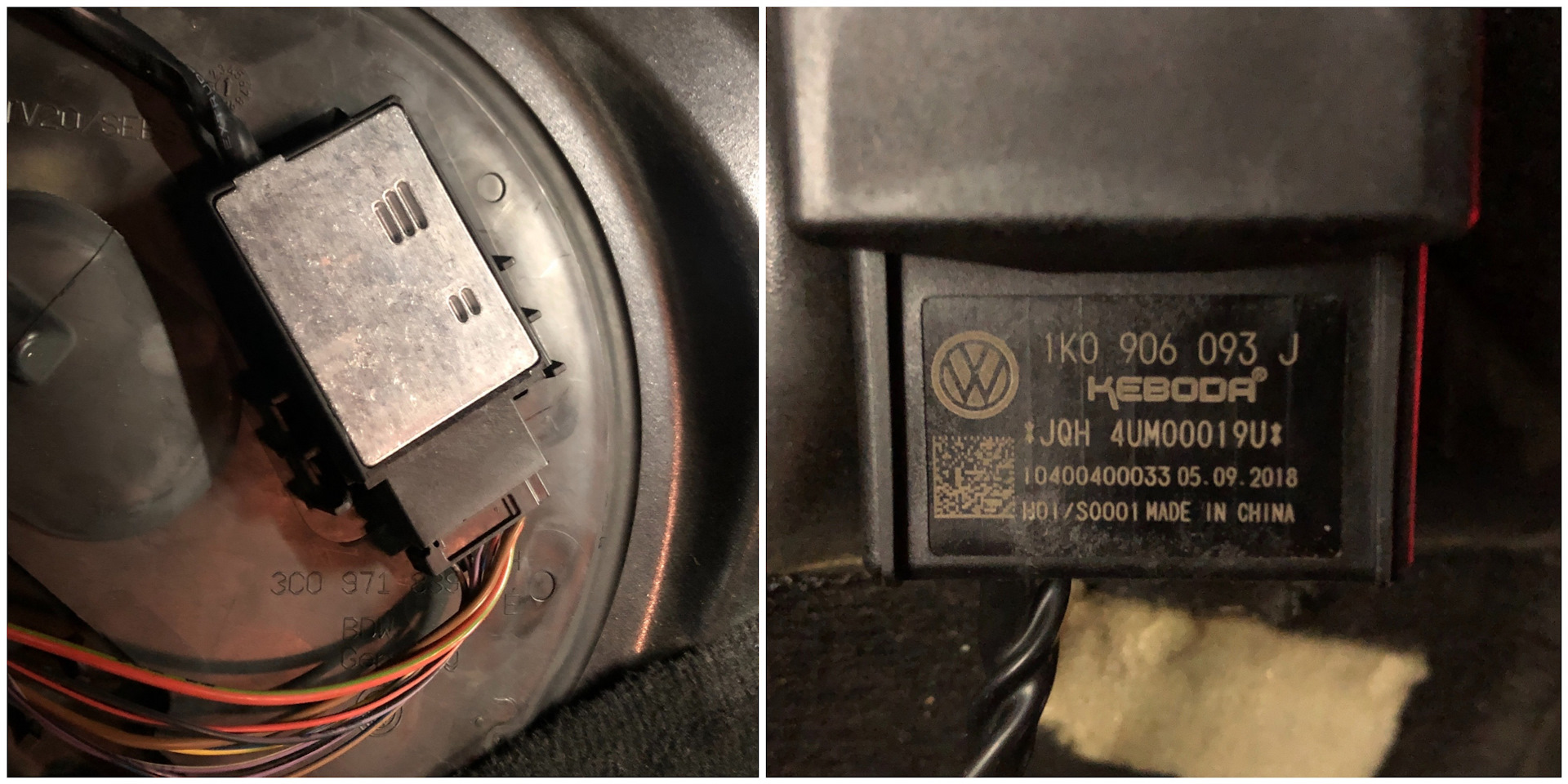

БУ от ROER PARTS оказался не самым лучшим вариантом, он проработал около 2 месяцев, поле чего опять начал преподносить сюрпризы…в итоге я сегодня его заменил на оригинальный VAG-овский блок управления, решив раз и навсегда закрыть тему топливной системы.

Покупка нового БУ VAG, арт. 1K0 906 093 J, — 6000 руб (с учетом стоимости блоков, которые был сданы по гарантии, ~2000 руб)Временный ТННД Stellox, арт. 10-01744-SX — 4000 руб

Roers parts проработал у меня 300 км и сдох.расплавился
Здоров!блок управления расправился?
Да, потекла смола из него
