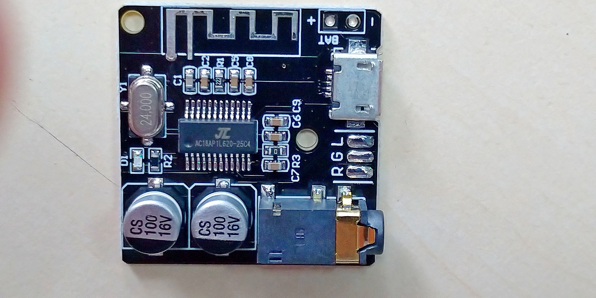

История развивается по спирали. Сегодня забрал пару платок, приехавших с алишечки, — снова Bluetooth адаптер, чтобы с телефона слушать музыку без проводов в машине.
Забрал, полез посмотреть характеристики Bluetooth модуля, понял, что тут нет моего любимого Apt-X. Зачем тогда покупал?.. Видимо, повелся на фразу "Bluetooth 4.1 mp3 lossless decoder". Ну да ладно, ведь платка по-своему прекрасна.
Итак, что нас (ну ладно, меня) бесило в предыдущих адаптерах бесило? Необходимость жать кнопку, чтобы включить адаптер, чтобы он в свою очередь подключился к телефону.
В этом адаптере нет кнопки, соотв, как только мы подаем питание, адаптер включается и (если в смартфоне включен блютус) телефон подключается к адаптеру.
Ну и размеры такие, что можно встроить куда угодно. У меня пока будет болтаться на проводах =)
Да, еще — адаптер определяется как гарнитура, к сожалению. Т.е. при входящем звонке телефон не отключит ее, не очень удобно. А еще не понятно предназначение контактов LGR. Если туда микрофон подключается, у этой записи будет продолжение.
На алишке ищется по фразе "VHM-314", стоит 200 рублей ;)
А вот вам более глубокий обзор — mysku.ru/blog/aliexpress/71216.html

Ок. Прозвоните контакты на разъеме и эти. Если звонятся-значит они в параллели
видно по обозначениям.можете сами проверить.
По обозначениям видно. А еще по картинке от продавана видно, что подписи другие. Поэтому и спрашиваю — откуда такая уверенностб?
LGR -это выход звука.L-левый канал, R-правый .G-земля
Проверял?
Хоть уже и не актуально, но я с них (LGR) музыку слушаю )
качество звука не теряется?
да я пока не понял — слушал в наушники. Так громко, басы есть, ущербности звука не услышал. Это все было до того, как я понял, что там нет AptX =) Попозже поставлю в машину, послушаю. Скорее всего все будет хорошо ;)

Так вот. Послушал в машине (да и сейчас сижу, слушаю Show Must Go On). Все прекрасно. Немного избыточно низов — решается эквалайзером в машине; шум когда ничего не играет есть, но не тревожит (тк всегда чтото играет). Звук мне нравится, будет жить в машине. И да — хотя смартфоном определяется как гарнитура, при вхтдящих звонках адаптер отключается, и телефонный разговор идет через смартфон, чего и хотел. В общем, мастхев.
