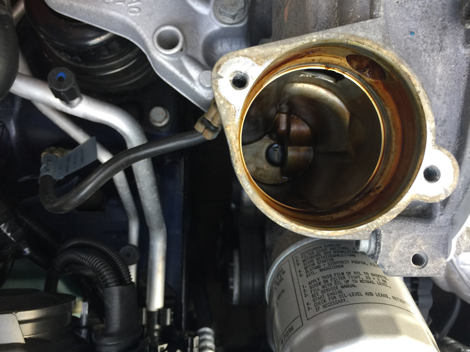

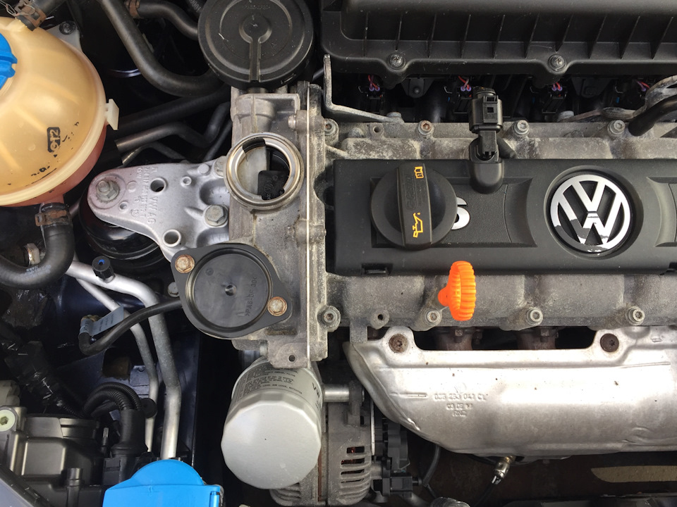

Когда я стал его устанавливать, и снял свой старый маслоотделитель, то увиденное там меня немного расстроило.
Смочил тряпочку очистителем, и протер без особых усилий.
Стало гораздо лучше. Но вот одно пятно, которое категорически не хотело отмываться даже с химией и с усилием, меня напрягло.
Думаю, что когда то, когда я еще не сильно следил за качеством расходников, и покупал VAGовское Special Plus 5W-40, наивно полагаясь на строгий контроль качества продаваемых товаров в EMEX и EXIST, я таки напоролся на контрафакт. Это также объясняет почему все масло, включая промывочное, сливается с моего двигателя черным!
К стати, для того чтобы, новый маслоотделитель встал на свое место без особых усилий и без повреждений, я немного смазал его резиновые кольца маслом перед монтажом. И он, действительно, четко встал на свое место с небольшим усилием.
После увиденного было принято решение мыть и дальше.

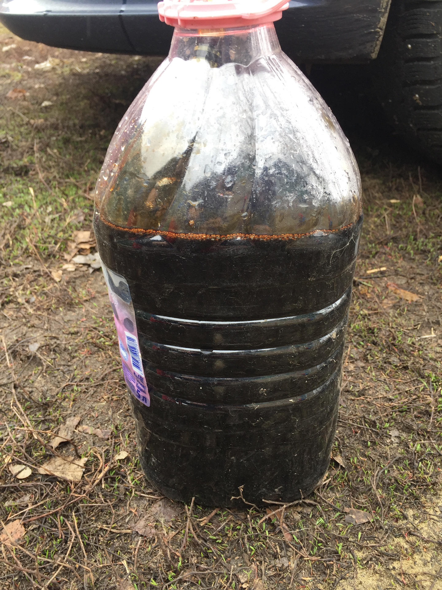

Масло опять слилось очень черное. Я потом пролил немного неиспользованными остатками из канистры предыдущего масла. Оно уже почище слилось.

1.Для этого двигателя и пробега у тебя чисто всё внутри, нечего там мыть. В шахте маслоотделителя пятно — потому что там нет масла, там лупят картерные газы и конденсируются в маслоотделителе — там нет потока масла и там у тебя тоже чисто.
Ко мне приезжали люди, у которых я не мог достать маслоотделитель из шахты — настолько всё было усрано, что он там клинил. Удавалось вытащить только после нескольких коротких интервалов на минералке.
