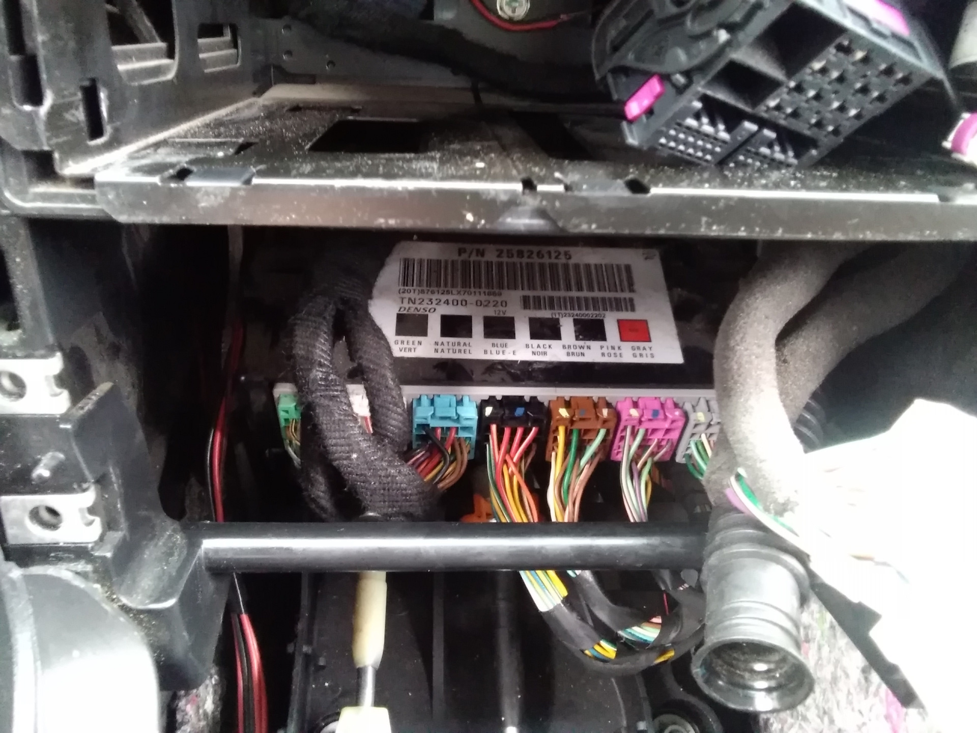

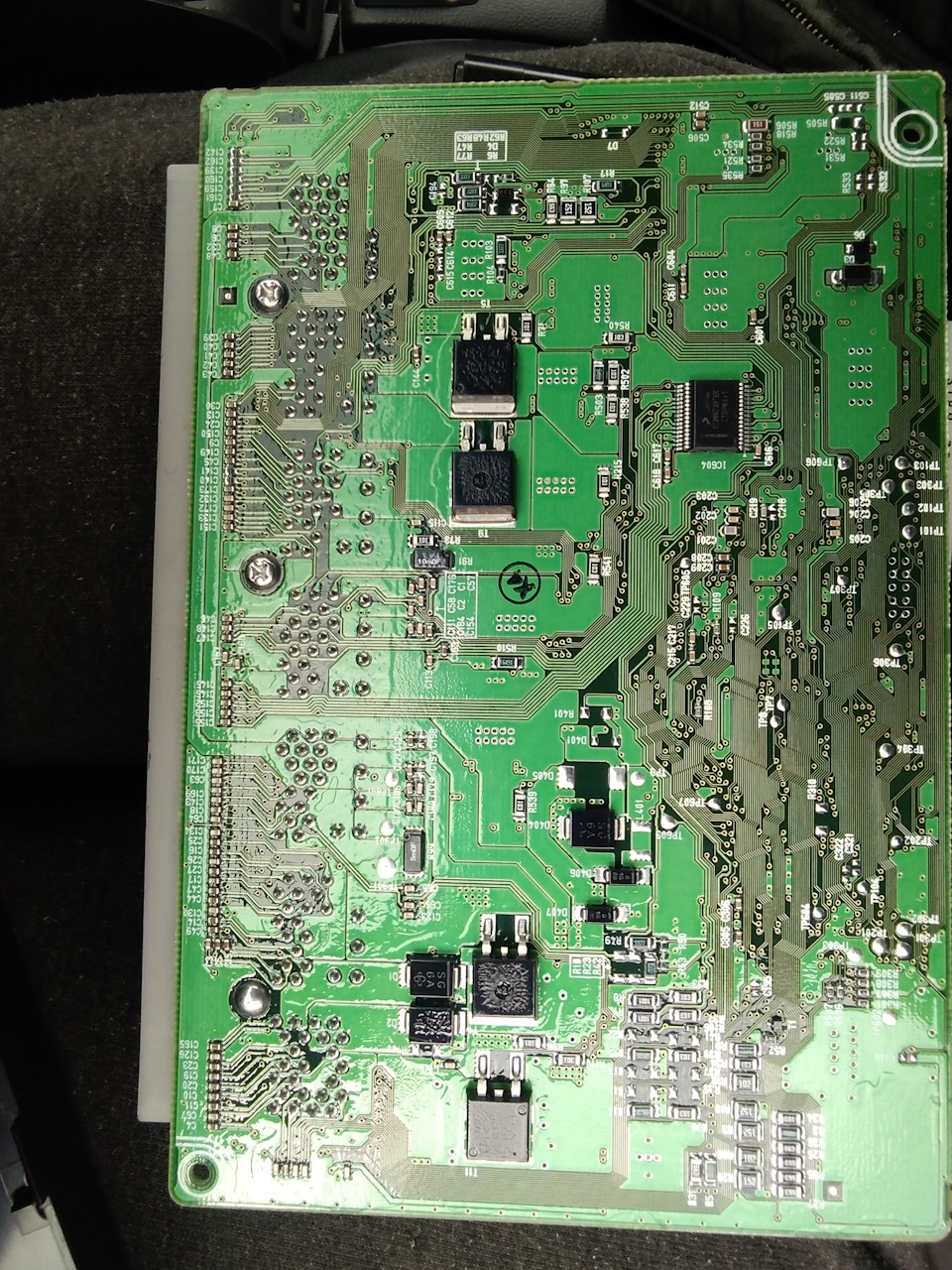

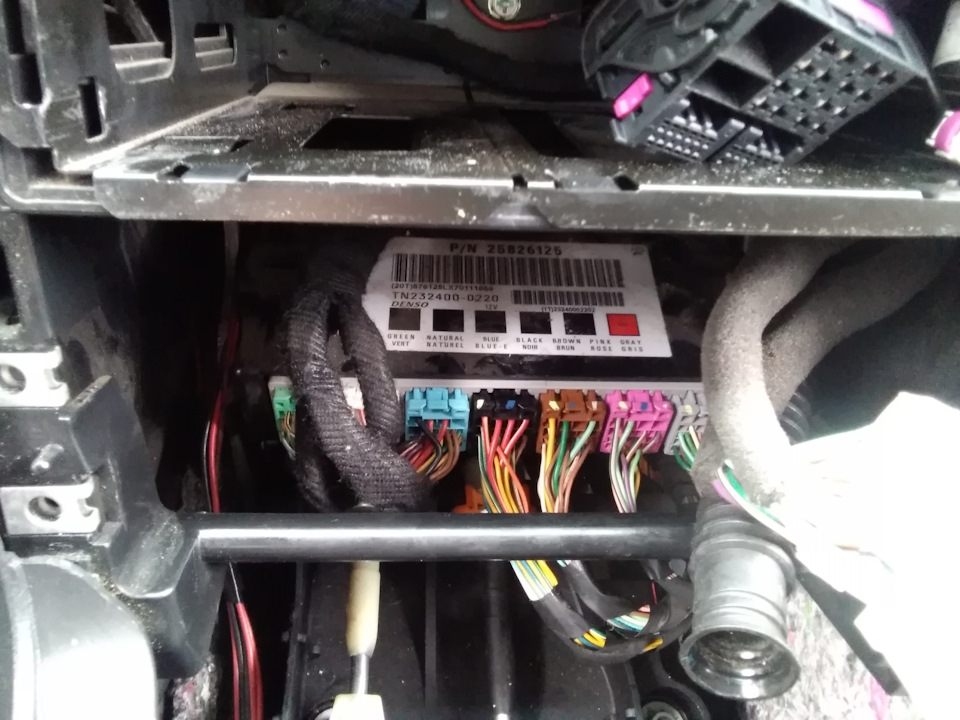

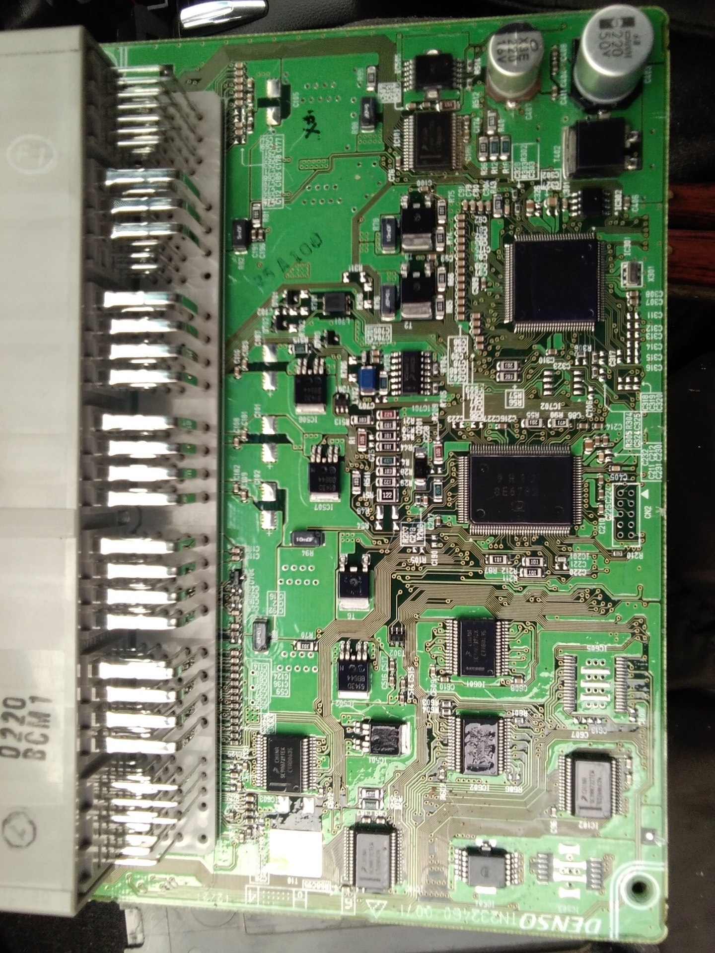

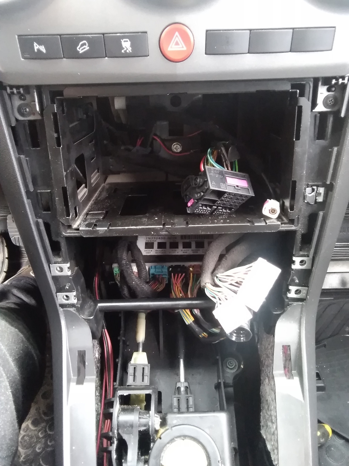

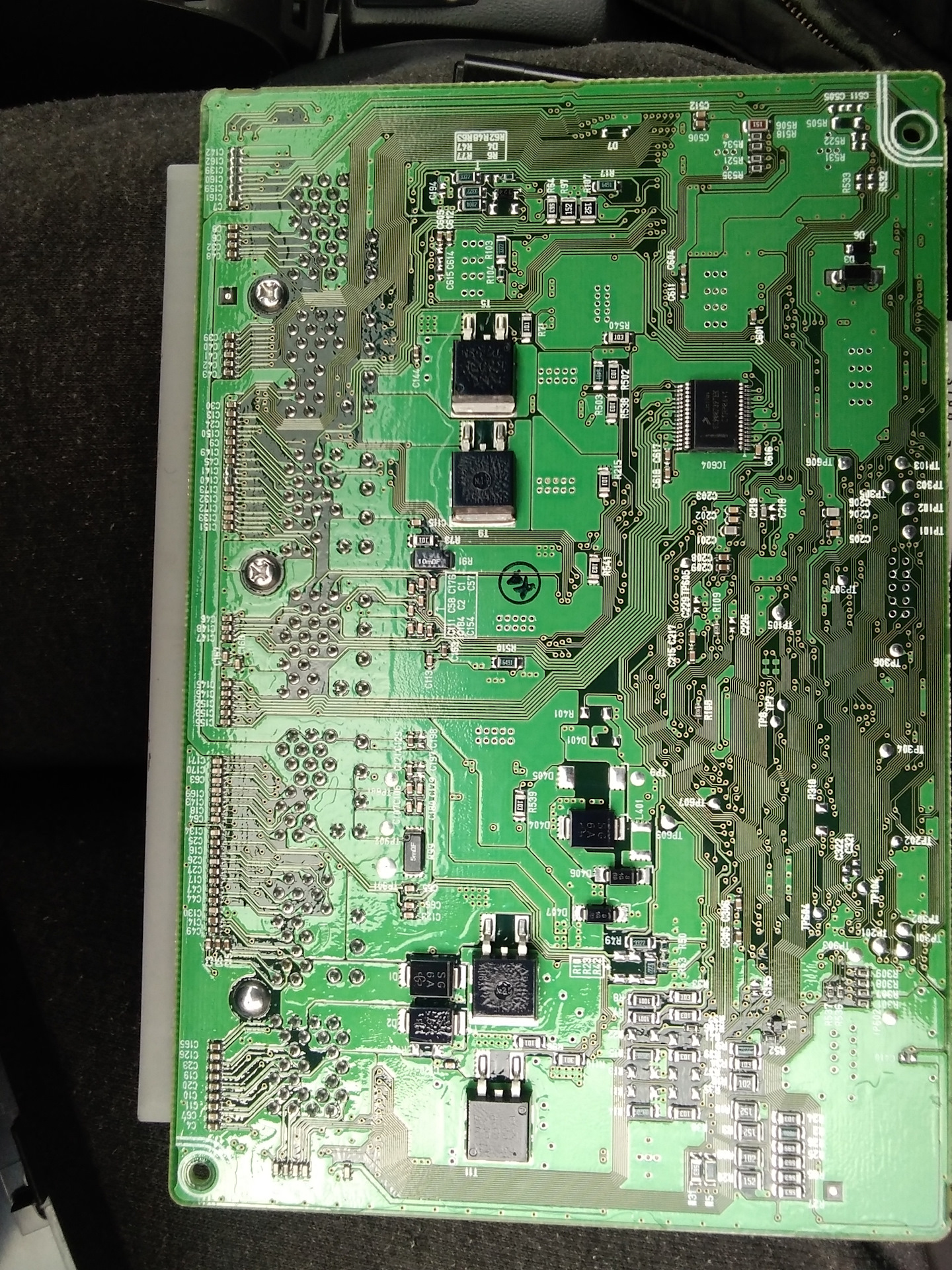

После ночи без акб нормально начали работать дворники однако мотор омывателя не включается, остальное без изменений. Так же в тестовом режиме через ОРСОМ все работает, включается и выключается, все индикаторы на приборной панели горят, омыватель срабатывает. Ошибки были по потери связи с ВСМ и низком напряжении, но это из-за отсутствия акб. Удалил, больше не появлялись. Полез любоваться самим блоком ВСМ, снятие и установка минут 15. Естественно ничего криминального, погоревшего и оплавившегося не обнаружил.
Изменений после снятия и установки никаких. Буду курить форумы. Поезжу посмотрю ошибки. Предположительно слетела прошивка (надеюсь на это по крайней мере).

Всем привет, имею, таки, что вам рассказать по этому поводу.
На неделе после манипуляций с предохранителями монтажного блока в ногах переднего пассажира, на панели приборов получил аналогичные приколы — потерялась связь BCM со всеми системами
и авто (рест, 2014, 2,2 CDTi) стал кирпичОм. я плакал два дня.
все описанное в этом посте к результатам не приводит, проверено.
А вот включение ручника, затем снятие клеммы минут на 5-10, потом снятие двух предов BATT1, BATT2 на 60 А и преда ABS в подкапотном монтажном блоке привело к спасению.
После возврата клеммы сняты два желтых и один красный, вставлены по очереди сначала 2 желтых (БАТТ), а потом красный (АБС) и тогда только ожил. Может кому-то поможет эта инфа.
