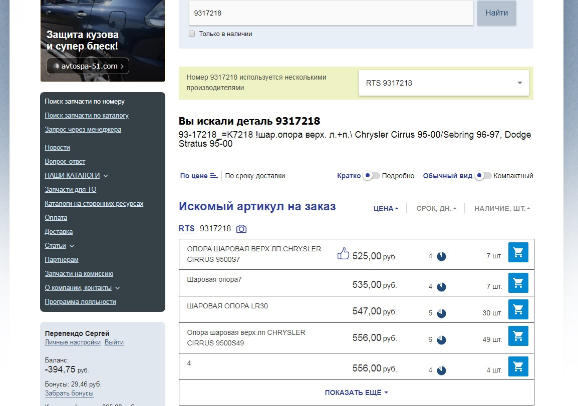

надо будет сравнить RTS 93-17346 и 9317218 ради любопытства
фиг знает, по фото одинаковые, по прайсу разница в цене ~100 рублей
Опора шаровая верх л.п — RTS 93-17346, Рулевые наконечники — RTS — 91280042 левый, RTS – 91280041 правый
RTS 9317218 я такую воткнул

А rts туда пойдет? И с которым номером? Они вроде тоже неплохо ходят.
Rts я не ставил, не знаю
mefist0fe1
Пойдет, я сразу так сделал, родные вытащили, ртс воткнули
Это которая без тавотницы поменьше диаметром?
Без тавотницы, но диаметр правильный
Они почти одинаковые, я такую ставил RTS 9317218
mefist0fe1
Которые побольше 18 помойму цифры

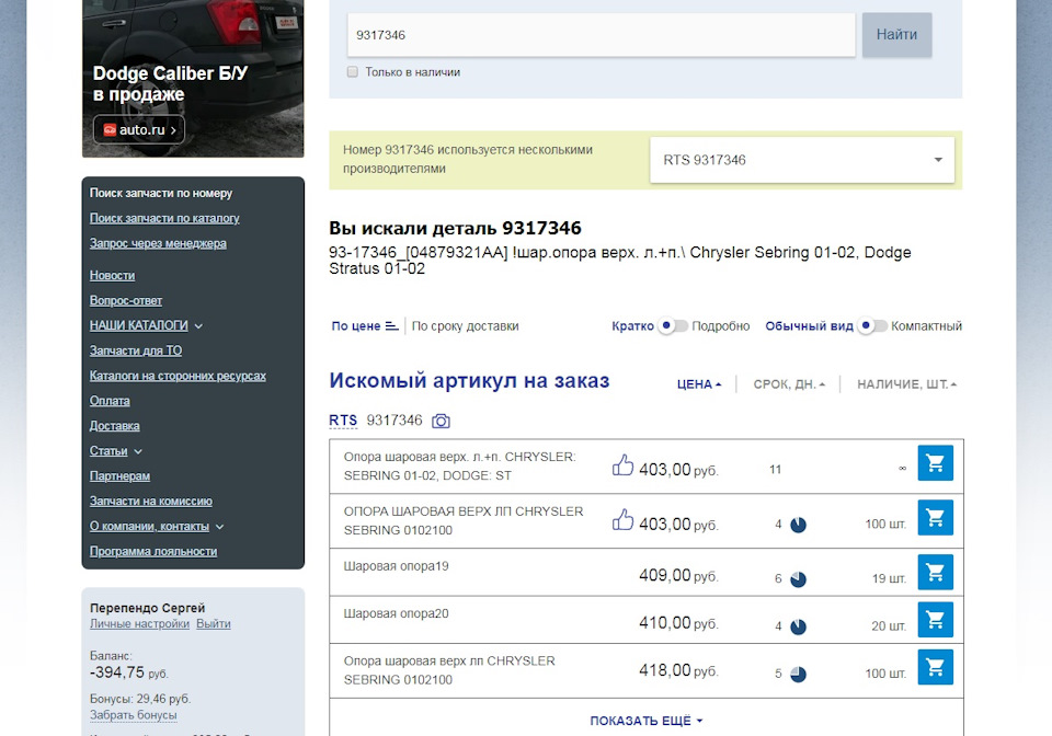

Бывалые советуют в SH ставить вот эти- RTS 9317346
Тоже так думаю, 218е будут слишком толсты, их только в родной рычаг по третьему кругу.
