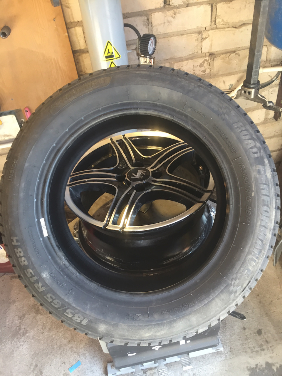

ШИНЫ
Хоть и прежняя резина была ещё вполне достойной, решил я ее все таки поменять т.к на лужах она начала планировать. По совету друга, выбор пал на Kormoran road performance, в ней сходится соотношение цены и качества+куча положительных отзывов авто владельцев. Данный бренд является дочеркой Michelin, мягкая и не шумная.Цена за баллон 2,5₽.

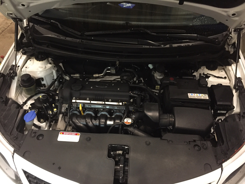

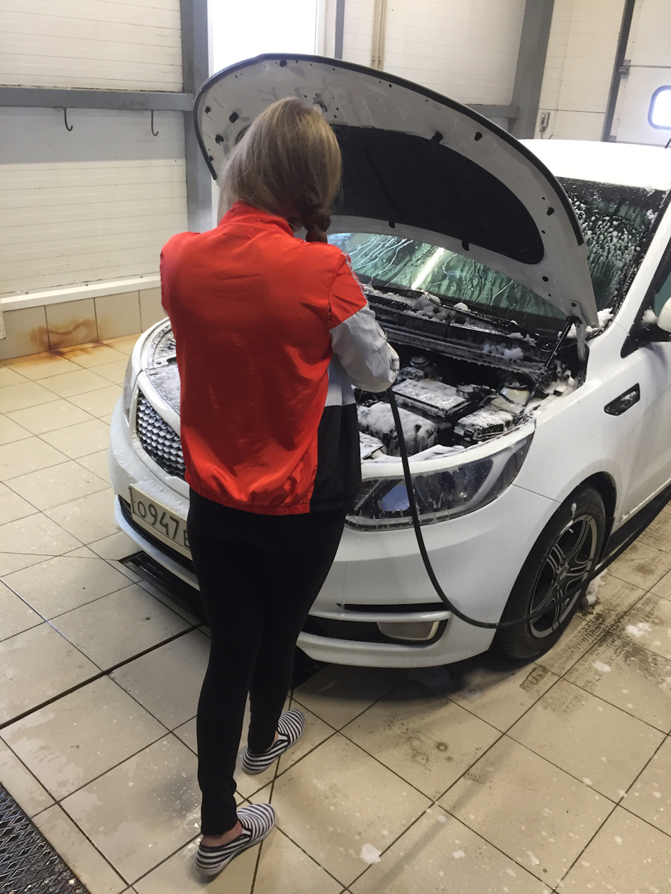

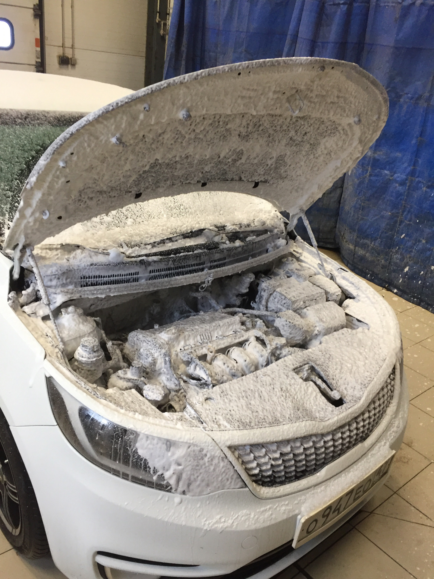

Традиционно, после зимы, съездил на мойку ДВС. Двигатель должен быть холодным в момент мойки!
Помыли, хорошенько продули воздухом все контактные фишки, клеммы, гену и движочек как только с конвейера

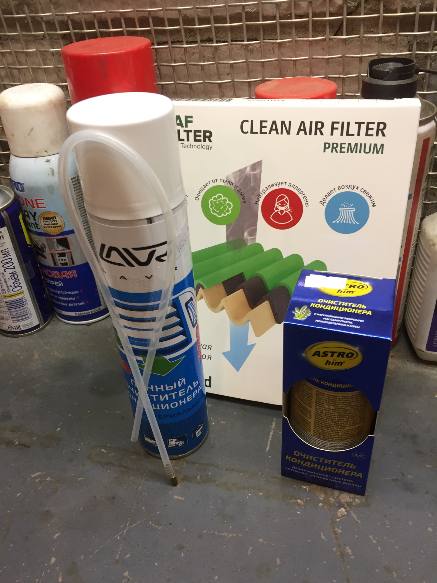

Кондей

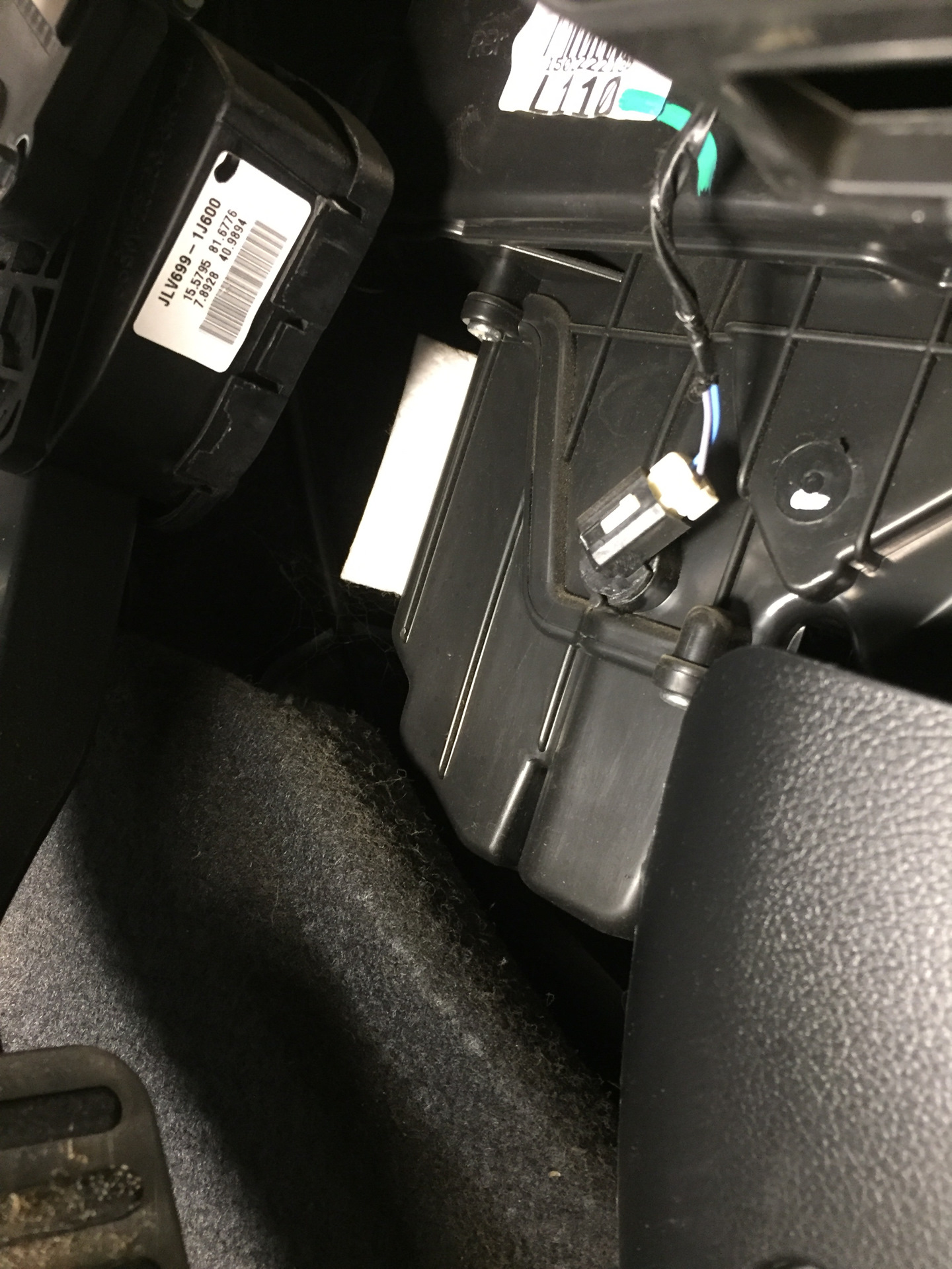

Достаём салонный фильтр и датчик у педали газа

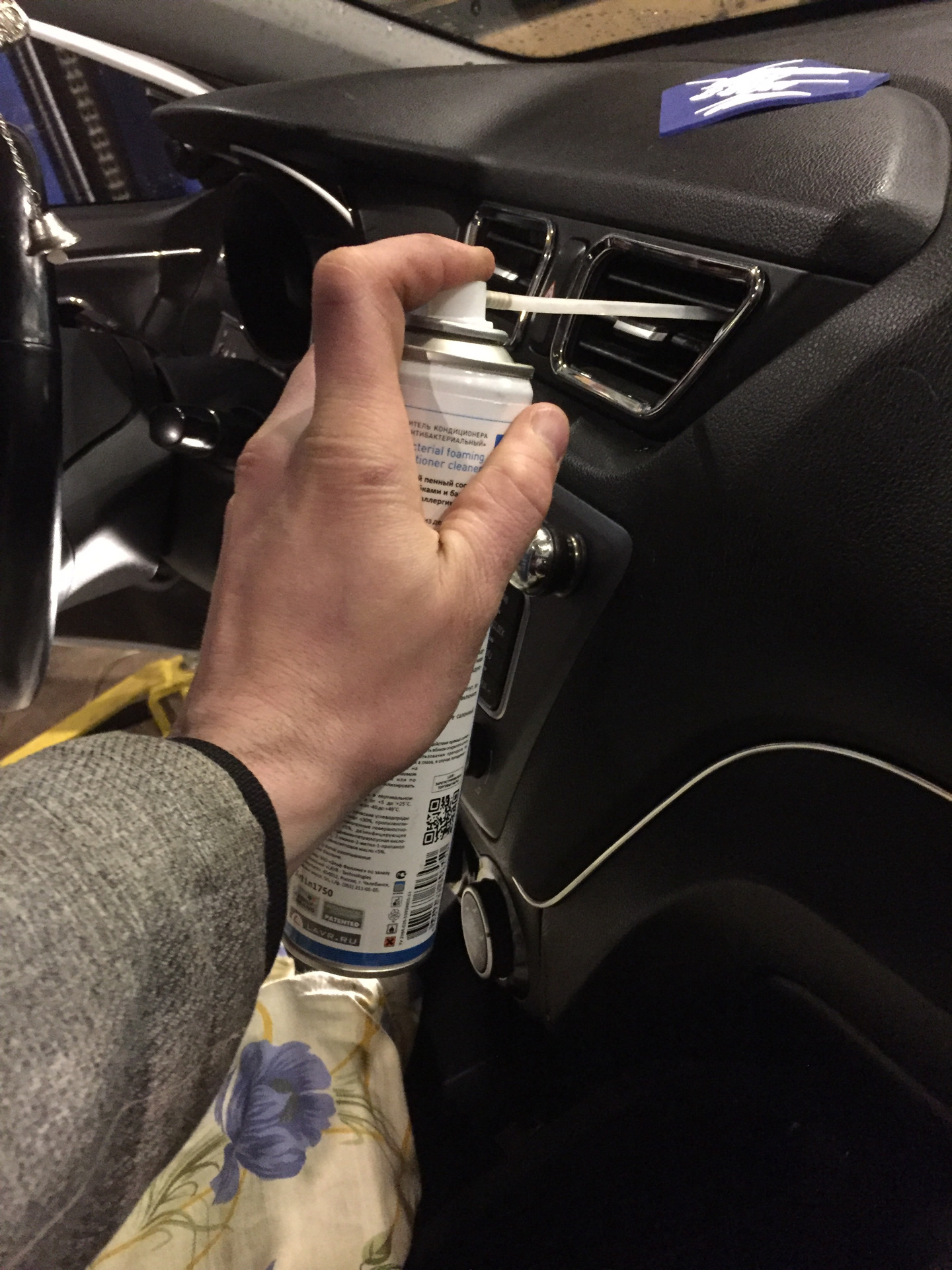

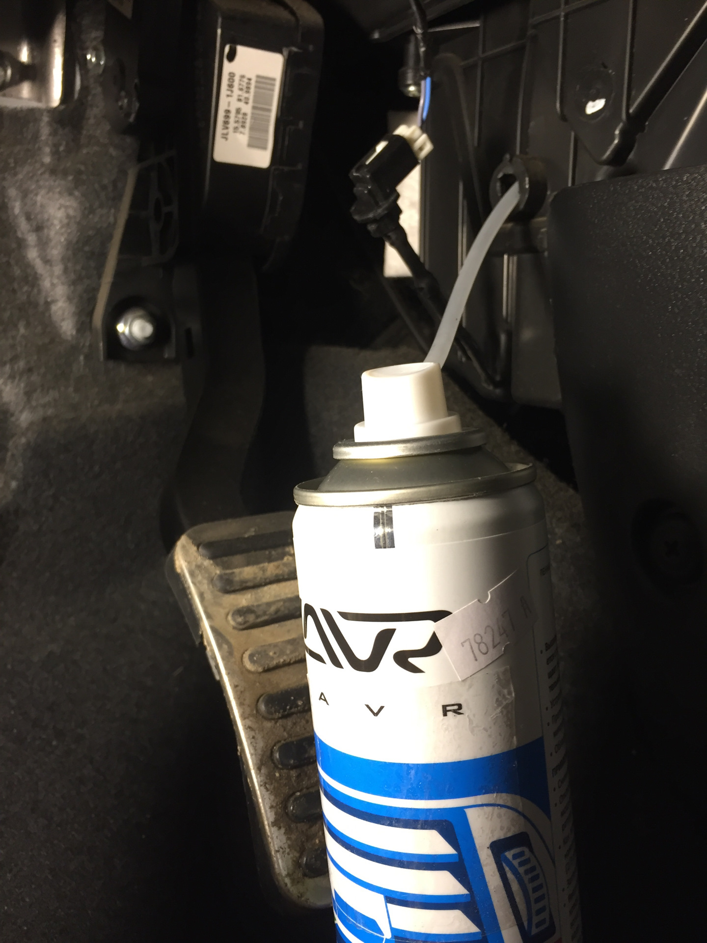

Вводим трубку по самые небалуй, заводим машину, обдув на mах, темпер на min без АС и вгоняем 2/3 баллона, глушим авто
Оставшуюся часть вгоняем в дефлекторы
ждём 10 минут и заводим авто, так же обдув на max и температуру на max, закрываем двери и ждём 10 мин, после глушим и нужно проветрить салон, поставить новый фильтр, но я ещё до кучи запилил вот такую штуку
чтоб наверняка замочить все бактерии 🦠
На химию потратил 400₽ примерно

Интерестно мне приехал на мойку и как же охладить движку чтоб холодная была, это нужно не мене 1-2 часов, даже за мойку кузова и салона движка не успеет остыть, или ты оставлял машину у них?
Я сел в холодную тачку завёл и доехал до мойки, благо она под боком и движок не успел особо нагреться)))) а так да открываешь капот и ждёшь
Истрелка не успела к половине подойти))))машину завел, выехал со двора проехал до первого перекрестка а до него от сили 200-300 метров и все прогрето сейчас имею ввиду а не зимой, и как же он у тебя не успел прогреться то непойму, завел 20 метров и заглушил, даже не дав маслу разойтись
Выпускной успел нагреться, а движок тёплый был, я у мойки один фиг покурил с открытым капотом.
Понятно))))
Romchik7558
У меня стрелки нет))))

Такую одел прошлый сезон 195/65-15
Ну и как впечатления?
Честно, очень доволен тихая, мягкая, мокрую дорогу держит отлично, в этом году одел ее на литье блин, короче очень доволен. Брал ее за 10000тыс
