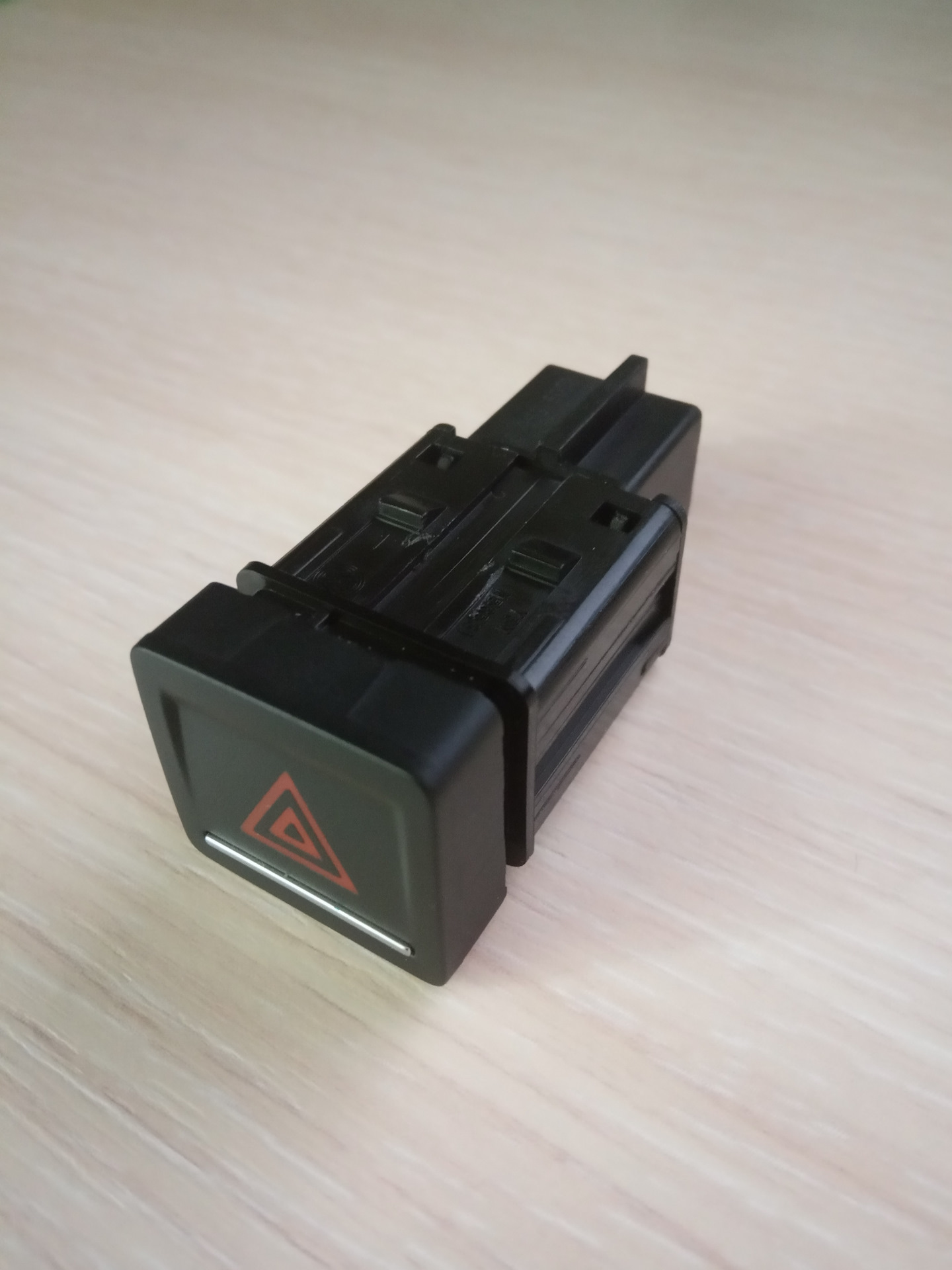

Всем спасибо за помощь. Номер ответной части:4D0971636D (8W0971636D).
Фото прилагаю:
Срежь один выступ на колодке подключения к кнопке и будет тебе счастье))) Я так делал.
спасибо, уже сравнил и увидел, так и сделаю!

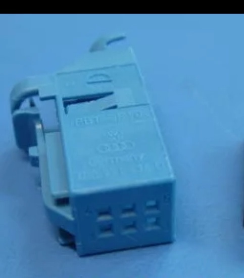

Не уверен, посмотри по картинкам в гугле и сравни с самой кнопкой
Разъем 8W0971636
