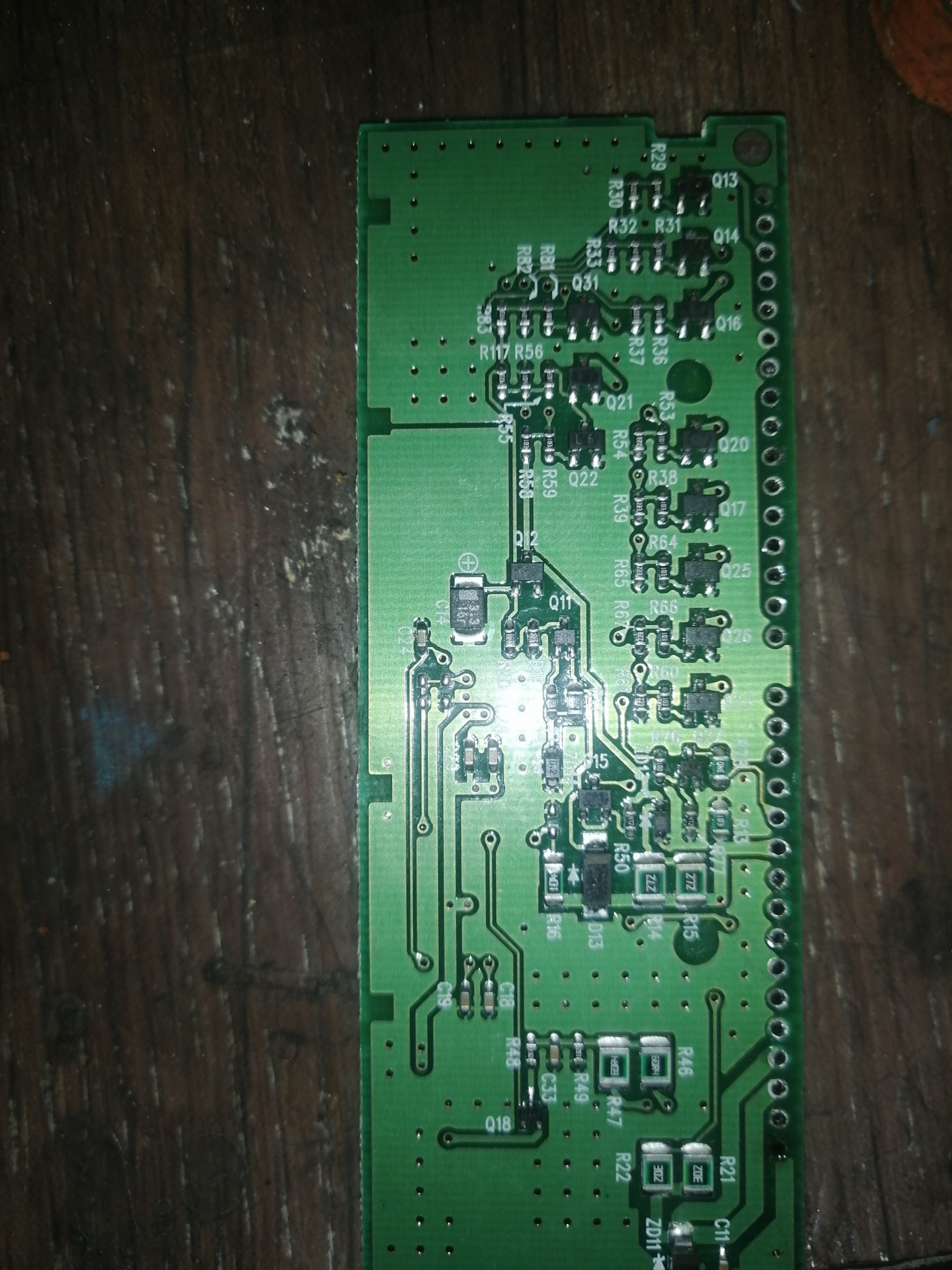

нашли горелый транзистор в IPDM, управляющий реле ближнего.
на плате обозначен как q15
поставили IRLML6344, всё работает.

Может помните . Q14 за что отвечает ? Подкинул пока его на место q15
Добрый день, увы, не знаю.
Может за какое другое реле?
Их не так уж много.
Доброго времени. Случайно фото не осталось где контроллер, а то сгорел транзистор от маркировки только BC это на ниссан алтима.
Увы, это всё, что есть
IRLML 6344 TRPBF такой не пойдет?
www.chipdip.ru/product/irlml6344trpbf
Возможно, я уже не помню как с клиентом решили вопрос, вроде перепаял транзистор с обогрева стекла на время. Если найти такого же форм фактора то не думаю что параметры от разных производителей будут сильно отличаться. Ну а если уж и будут то брать тот который больший ток выдержит, твой вариант не плох 5А пределельная нагрузка
У клиента такая же дичь но плата отличается от твоей. На праворульном еноте ключ находится под маркировкой q14, распаял блок т.к. больше виновников не нашёл.

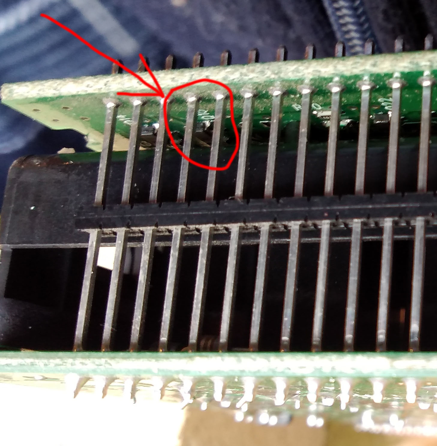

в продаже есть перемычки эти? мне проще перекусить и перепаять их будет
Не знаю, у меня "доноров" полно откуда я могу эти перемычкм выпаять, поэтому не интересовался. Там же не сложно, нагревайте феном со станции и помогайте паяльником раз не идёт, на крайняк занесите куда нибудь где бытовую технику ремонтируют, там точно помогут.
Их можно спаять с неиспользуемой пары, таких как туманки, не у всех они реализованы в машине, а в блоке предохранителей распаяна цепь, спаять и на место сгоревших, за инфу про отличие релюх спасибо!
