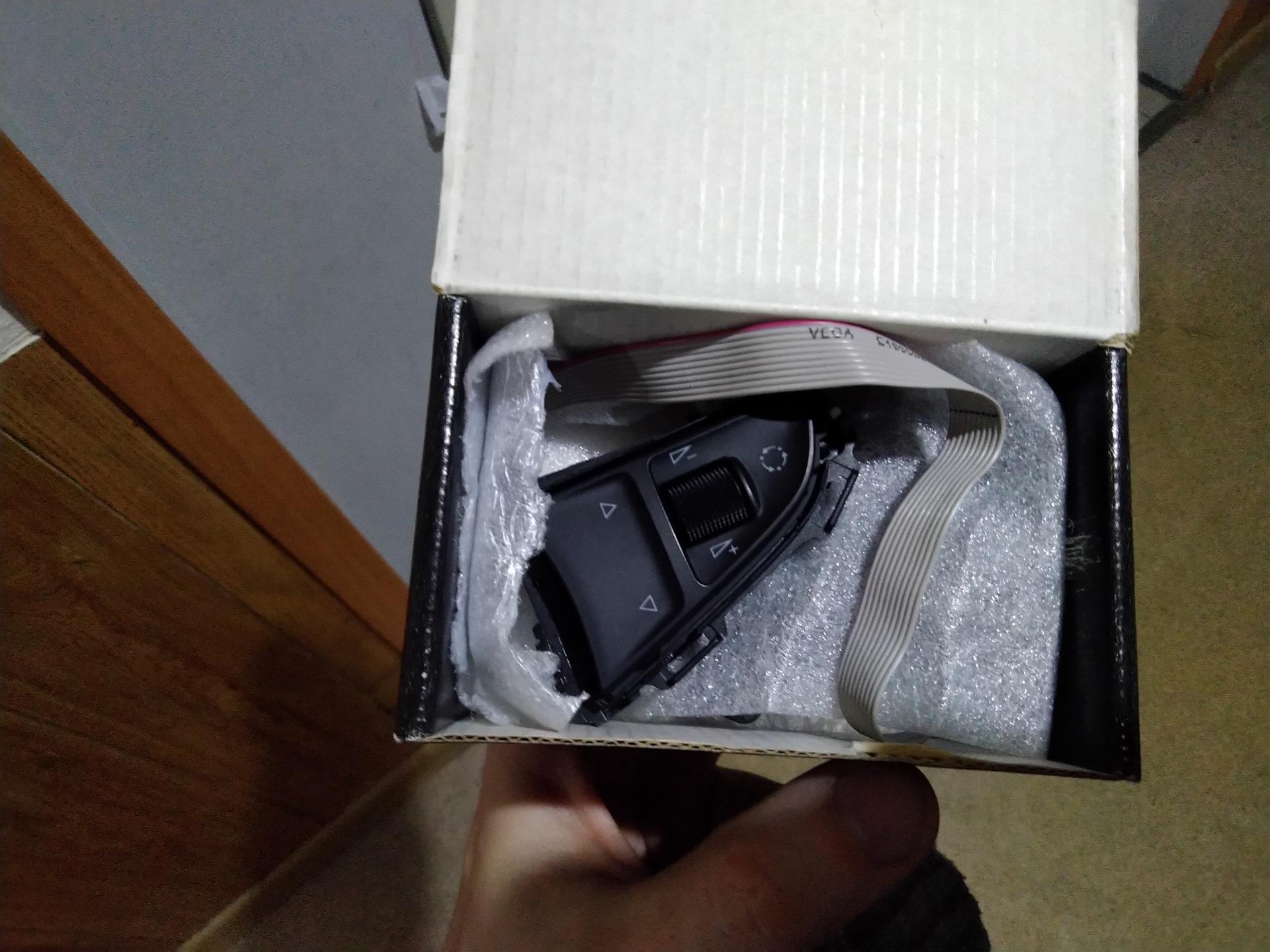

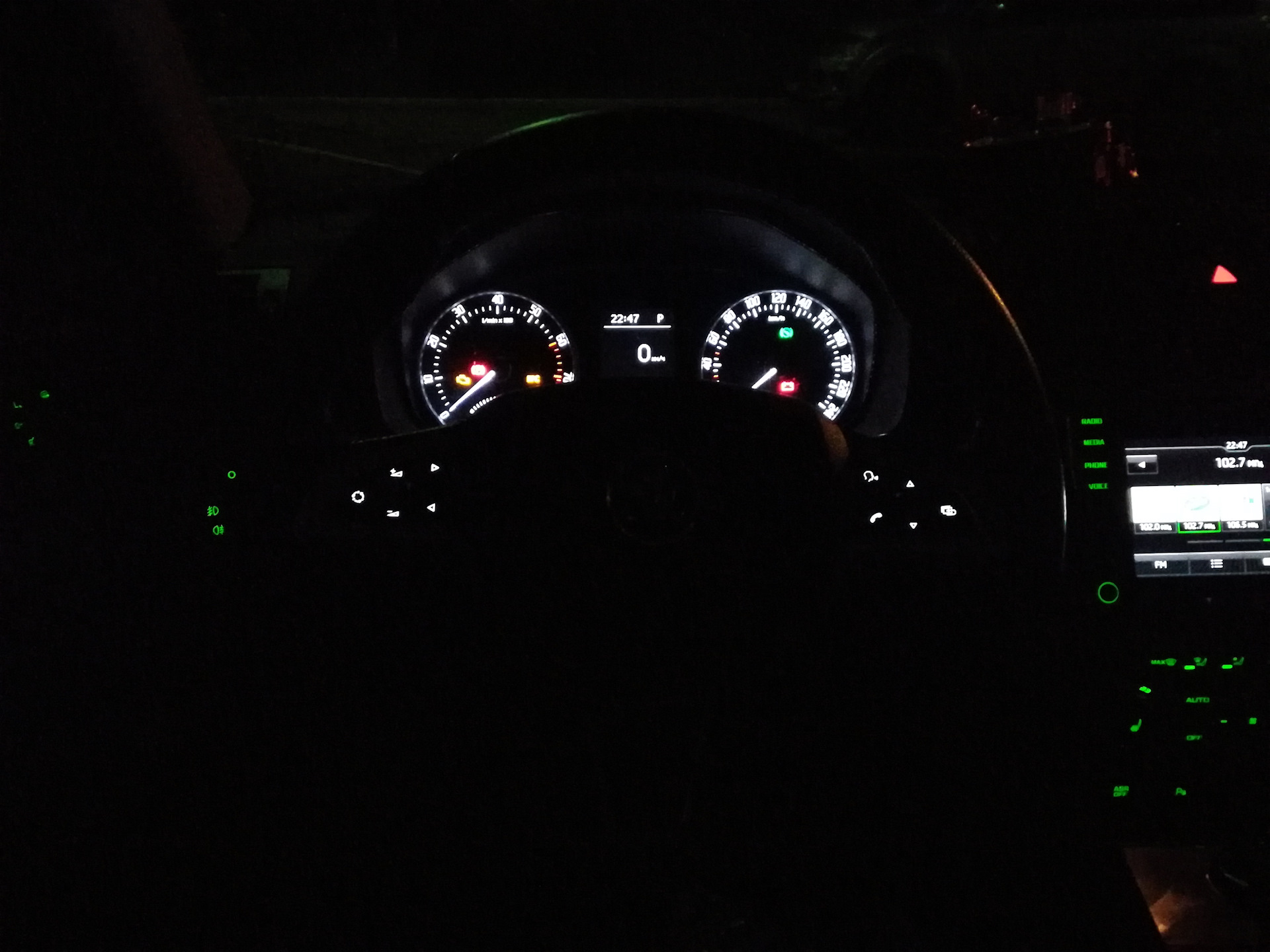

06.04.2019 Есть что-то притягательное в новых рулях с последних фольксвагенов и шкод. Некоторое время пытался понять хорошо ли он будет смотреться в машине на фоне остального салона и пришёл к выводу что смотрится хорошо. Хотя некоторая лаконичность стандартного руля тоже радует. В общем порыл эту тему и выяснилось что технически вполне возможно поставить свежий руль и на мою ласточку. Комплект на PQ35 со скосом и перфорацией собрал TiguanTT: обод, подушка, кнопки и провод всё состыковано между собой и обещана полная работоспособность. Забираю, ставлю и по итогу всё работает, только подсветки кнопок нет.

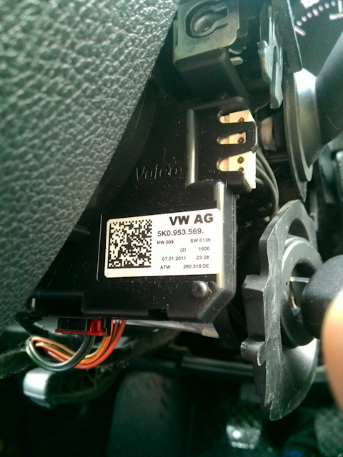

Далее списался с гуру по рулям Василием G0rg0n и выясняется что с моим древним 1K0953549CD подрулевым блоком белые кнопки 5E0919719L работать не будут, нужны зеленые 5E0919719F такие шли до 16 модельного года. В общем как и вся другая подсветка зеленого цвета, такого же цвета и подсветка кнопок на руле должна быть.

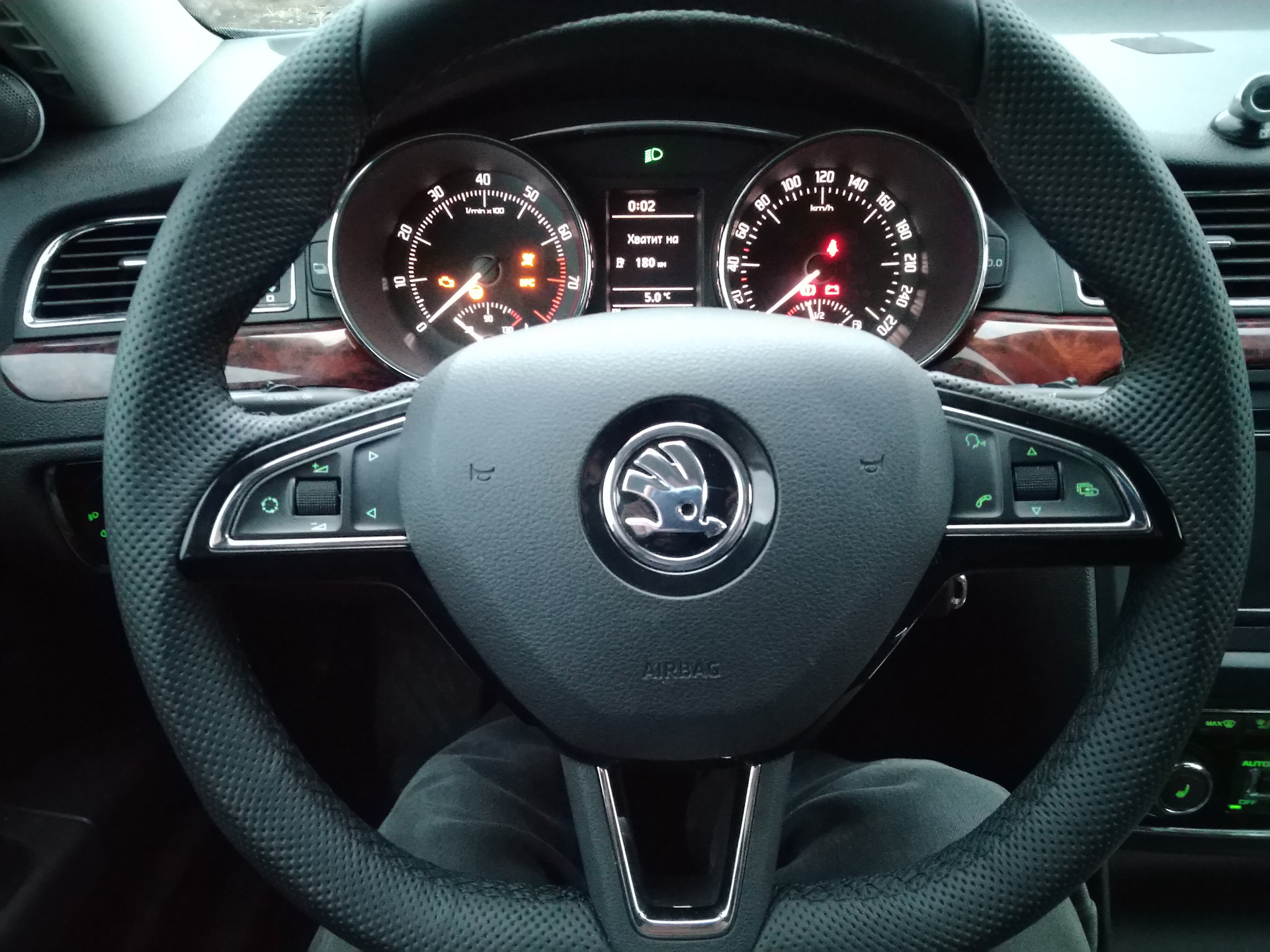

Если бы дело было летом то наверно забил на подсветку, но весной ещё рано темнеет и сразу стало понятно что кнопок не видно. На новом мультируле они ещё и отличаются расположением по сравнению со старым. Необходимые кнопки нашлись у самого Василия, сделали обмен с моей небольшой доплатой и вот у меня нужные кнопки. Подсветка зеленого цвета заработала. Далее фото и всякие номерки.

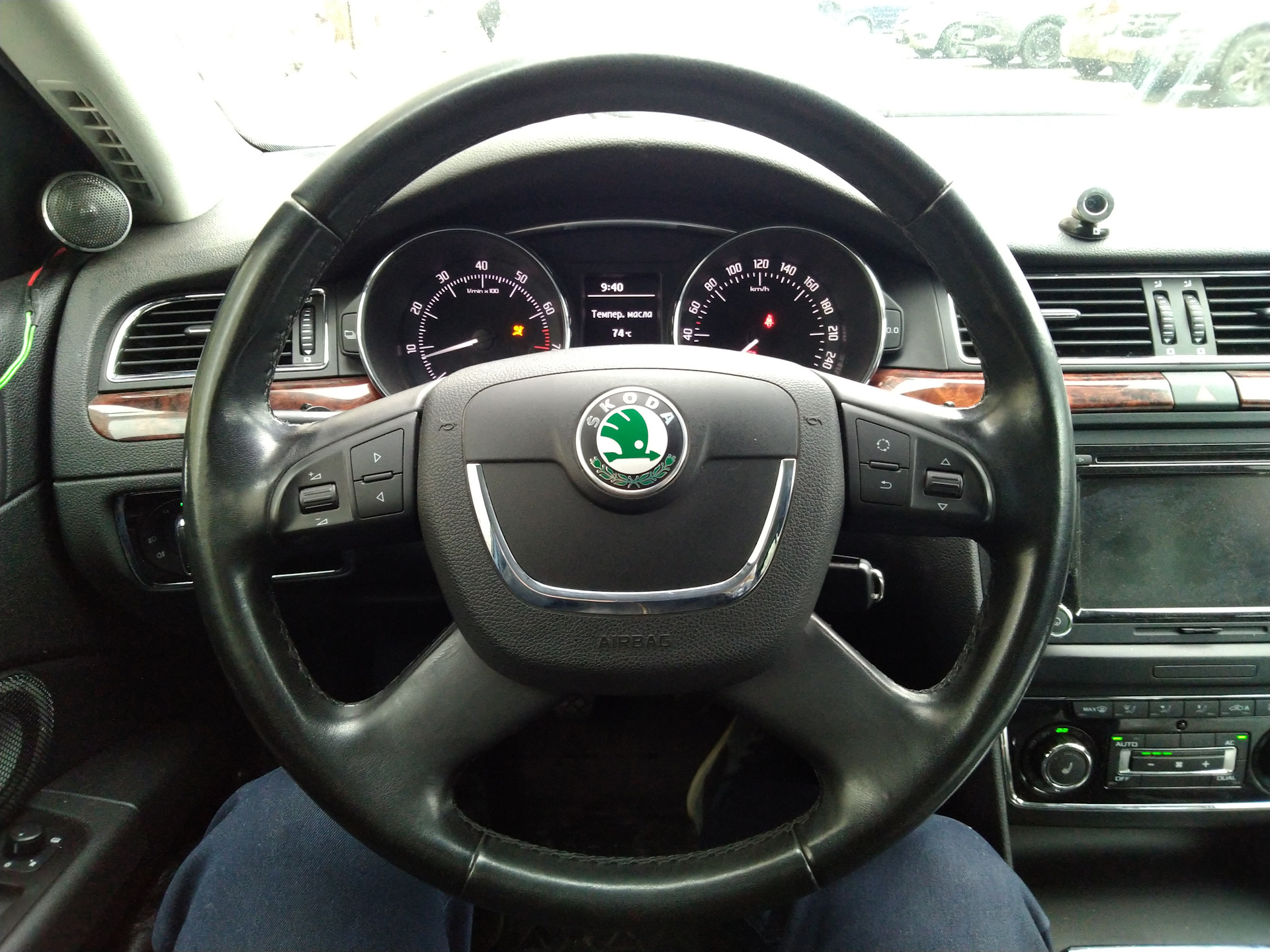

Номерки по старому рулю:
Обод с кнопками — 3T0 419 091 J E74
Подушка — 3T0 880 201 B TDZ
Провод — 3T0 971 584

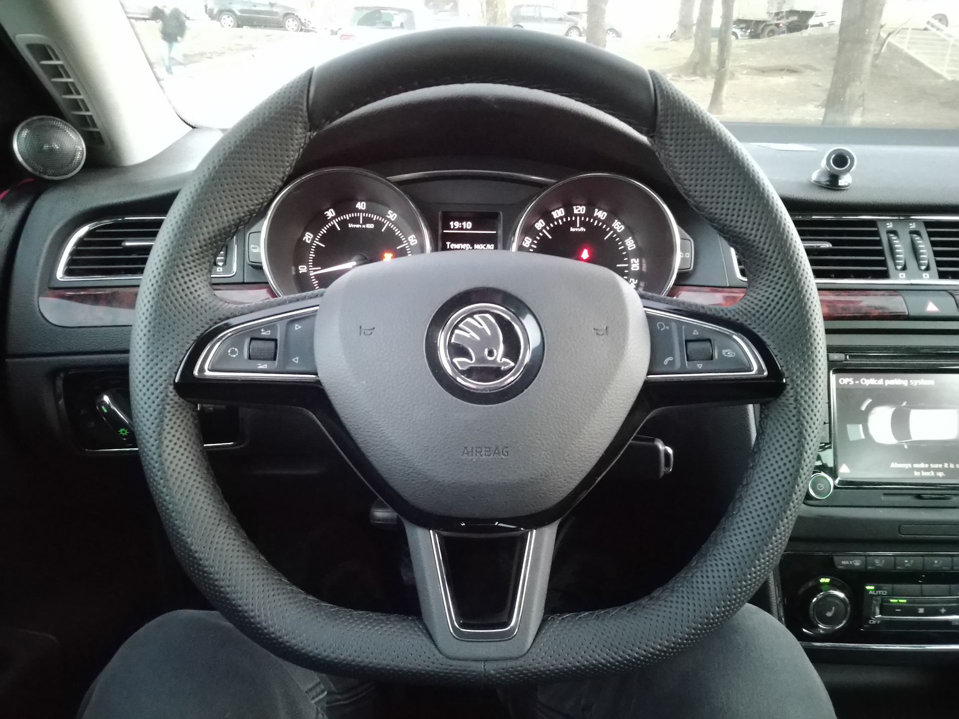

Номерки по новому рулю:
Обод — 5E0 419 685 A
Подушка — 3V0 880 201
Провод — 5JA 971 584
Кнопки с зеленой подсветкой — 5E0 919 719 F
Кнопки с белой подсветкой — 5E0 919 719 L

я всё правильно понимаю, что кнопки на руле продолжают работать штатно?
Да

Номерок подрулевого своего знаешь?
Увы нет, руль достался от предыдущего владельца
Небольшая поправочка, блоки серии 1K0953549 непонятно как работают с кнопками 5e0919719l, закономерности пока установить не удалось, даже был прикол, были две машины с одинаковыми блоками, на одной была подсветка, на другой — нет. А 719f да, это 100% вариант.
По поводу цвета, у меня белые стоят, отлично гармонируют с приборкой
Да я бы тоже не отказался, но не срослось :( Странно что такая непредсказуемость
Подушка не в цвет что ли? Или отражается так?
Всё в цвет ))
