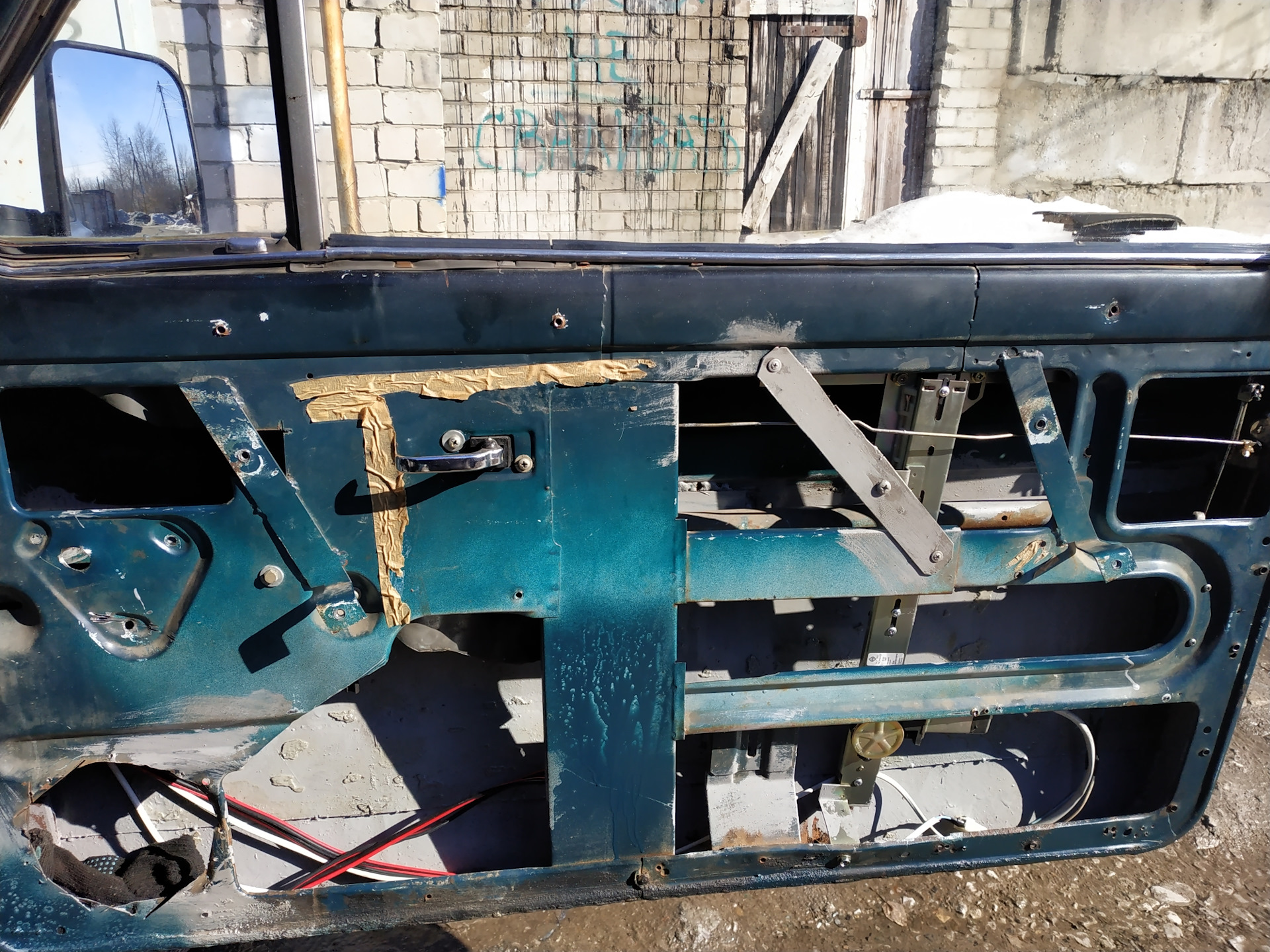

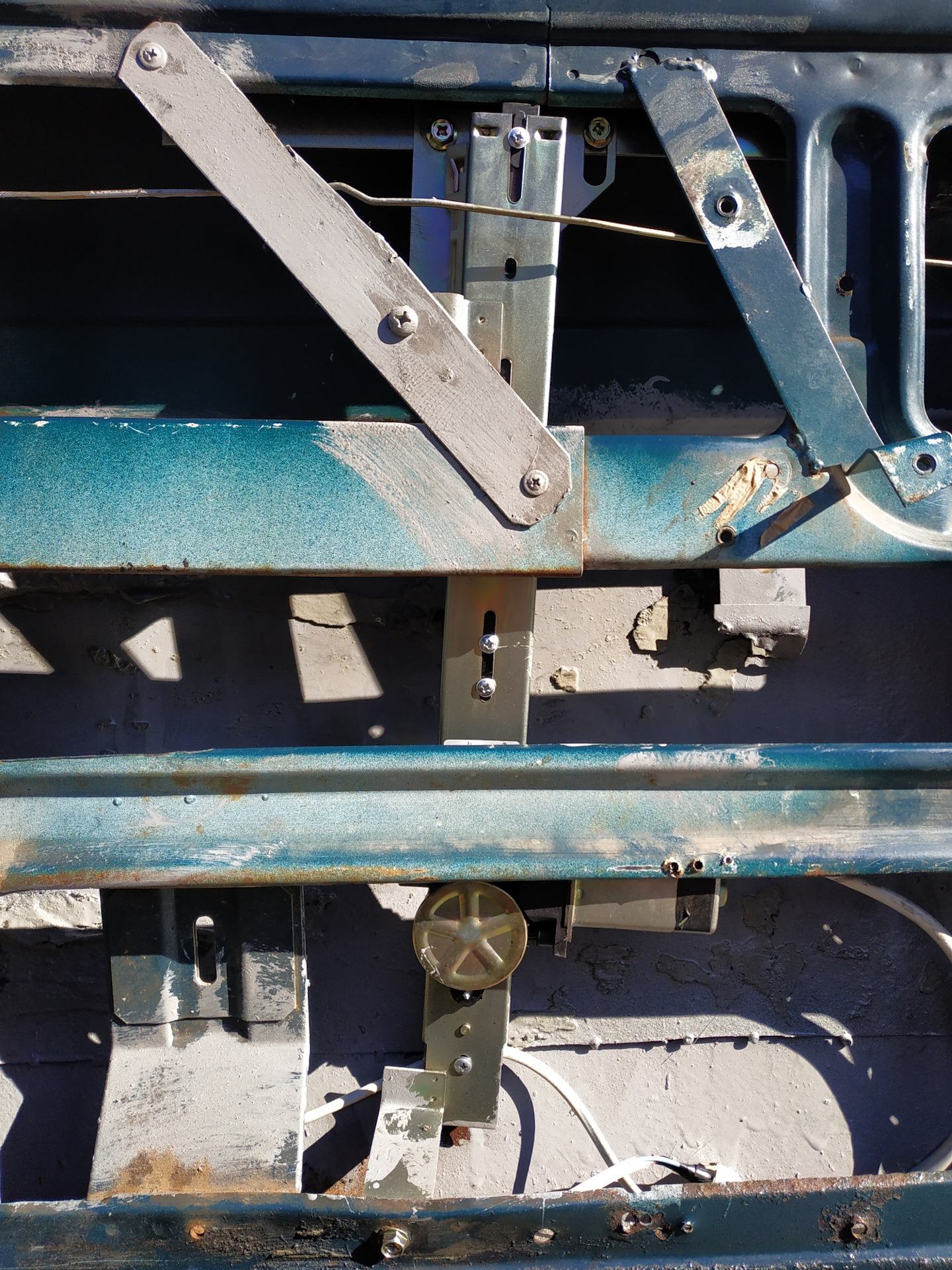

Крепил к заводским креплениям на стекле, ничего не сдвигал, поднимется и опускается без перекоса, дополнительно закрепил пластину сверху, подключал + от аккумулятора, масса с кузова, подсветка с кнопки ближнего света.
Эти стеклоподъёмники стекло опускают не до конца.

Как поднимают справляются?
Немного подкусывает с водительской стороны.
