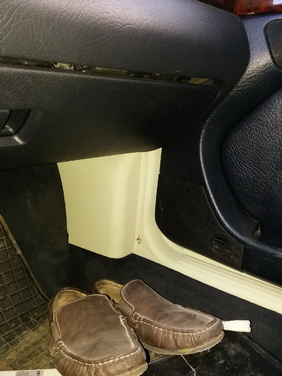

…тем временем салон потихоньку меняет цвет, шаг за шагом, деталь за деталью

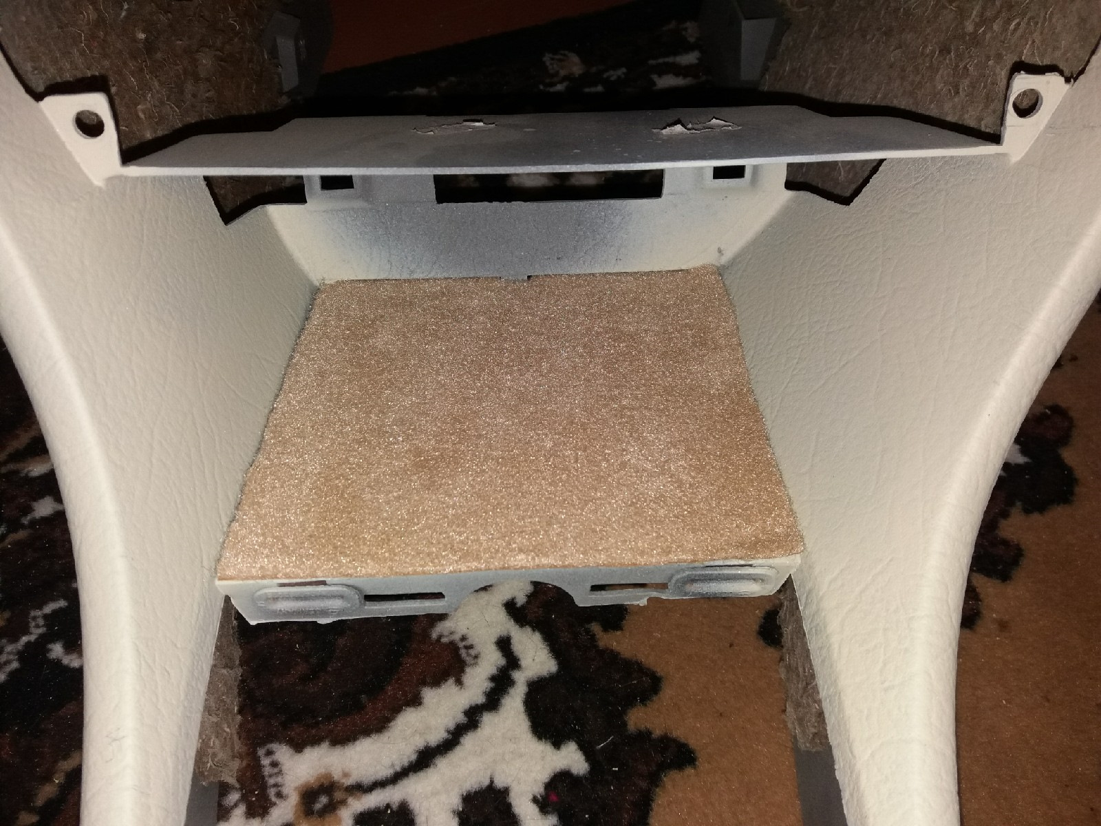

превращаясь из банально чёрного в светло-бежевый, на сайте шумка куплен бежевый карпет на клеевой основе
для оклейки консоли, кармашков, ниш и бардачка

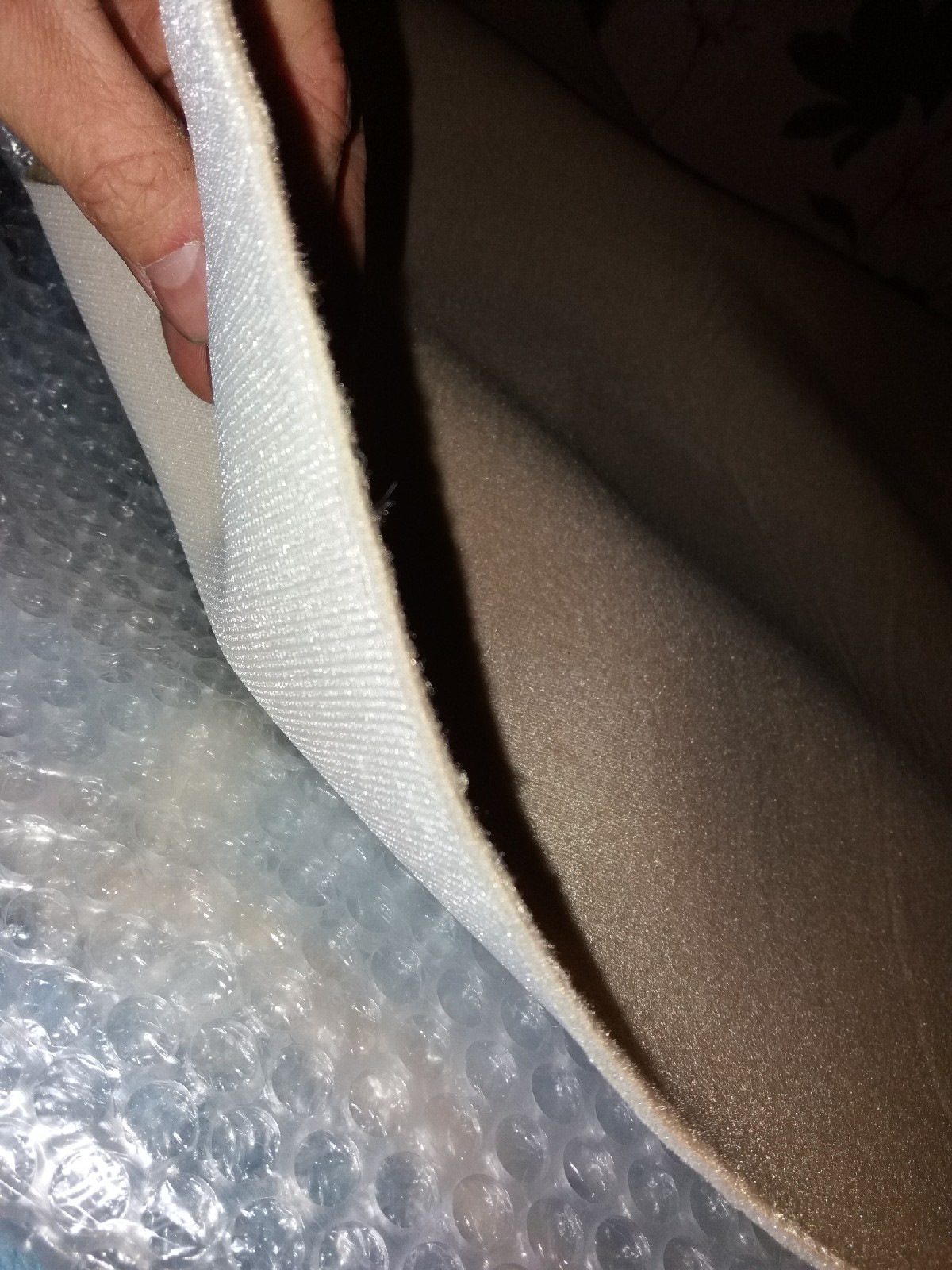

а так же на пробу взят бежевый велюр на основе из поролона и армированный спанбондом
который станет вставками дверных карт и скорее всего обивкой сидений

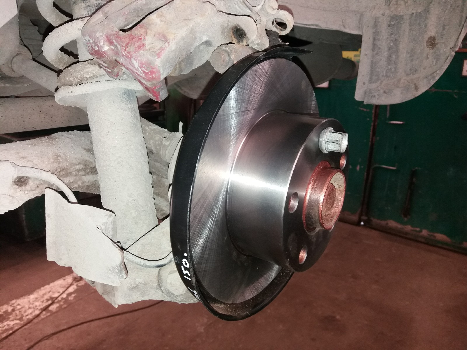

Пришлось пойти на вынужденный колхоз который по итогу оправдывает себя на 1000%, так как кожухи от кожулей (жигулей) закрывают тормозные диски намного лучше родных, которые у меня сгнили в труху
С заменой дисков и установкой кожухов не обошёл я вниманием и скобы с направляйками, всё вымыто смазано, поставлены эти пластинки
и заменил свои суппорта Girling 38 с подгнившими поршнями и вставшими флажками ручника на оставшиеся от сотки Girling 43

ВАЗ-защита на штатные задние толмозные диски? Что пришлось переделать?
Почти ничего, вроде отверстия только пересверлить
Понятно! А вы не знаете что может быть. Был заклинивший поршень так как порван пыльник .Поменял поршень манжету пыльник, колодки . Поршень теперь легко ходит! Но колодки трут и греют диск. Такое ощущение что они не отходят от диска.Флажок ручника возращается не закисший . Единственное скоба имеет износ в местах трения колодок может ли она быть причиной не растормаживания колодок? И вообще ка счёт чего они назад возвращаются?
Странно ставил сейчас колодки новые TRW и они еле влезли так как обвернуты пластиной антискрип и эти PFK320 туда бы точно не влезли! И ещё если там выемка на скобах эти пластины не согнуться?
Скобы надо напильником конечно равнять, если с выемками от износа то заваривать и обтачивать
А если выровнять напильником и установить эти пластины может продавить их в тех местах где выемки ?
При небольшом износе вряд ли
Понятно спасибо! А какая примерно толщина этих пластин и ещё встречал что есть вариант TRW PFK405, какая разница между ними ?
Тут ничего не скажу, использовал только 320
