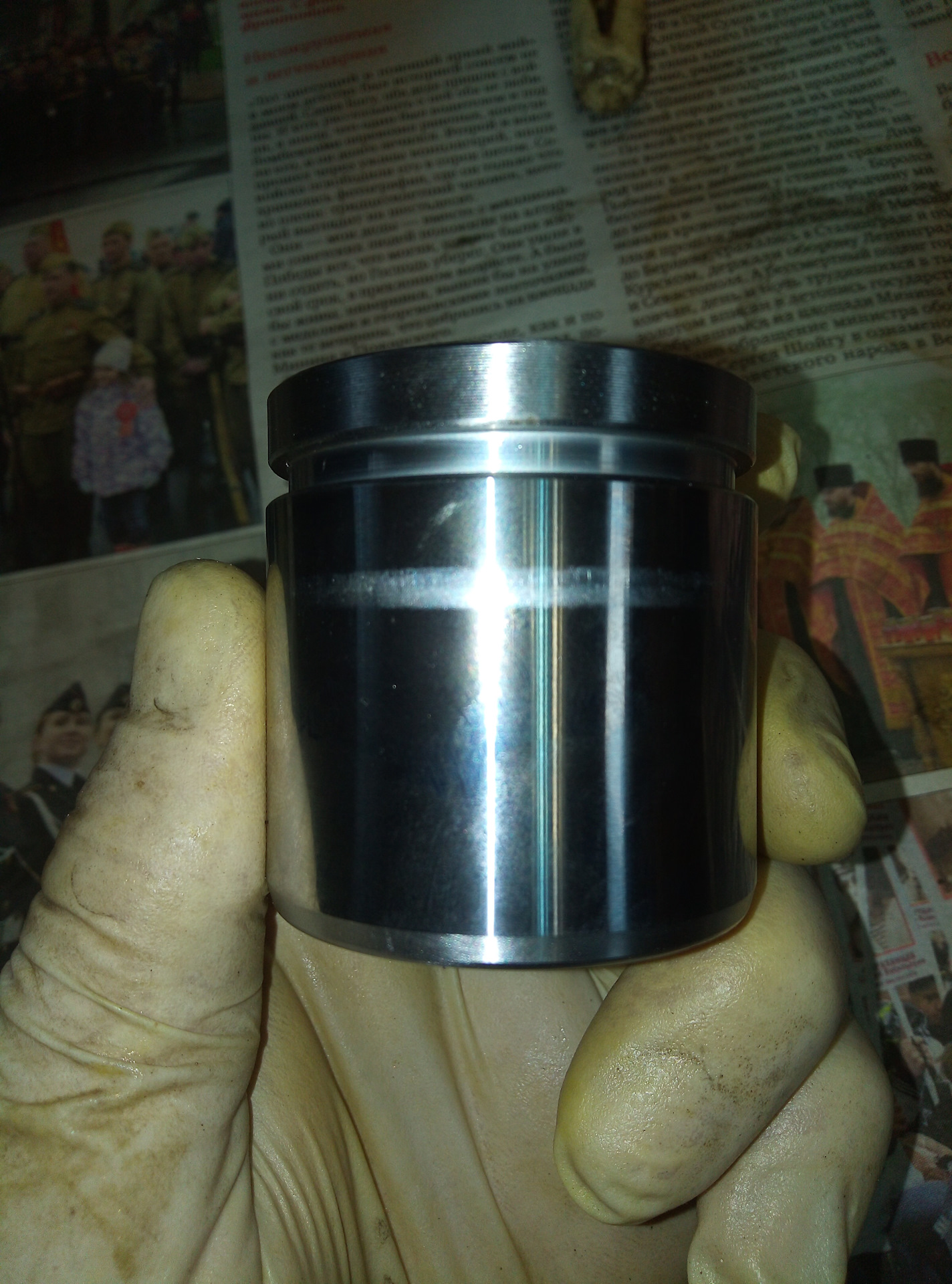

Нормальный наборчик ! Я вот хочу показать поршень с заднего суппорта Frenkit (ставил в сентябре 2018 года). Через 6 месяцев на поршне появились следы износа. На обоих поршнях такая выработка. Причем суппорт полностью перебирал. Супер смазки и все такое. Походу слой напыления настолько маленький, что уже и сомневаюсь пройдут или они еще годик хотя бы…другой раз буду брать оригинал. Дороговато, но, не придется менять каждый 1-2 года. Оригинальные поршня на переднем суппорте 50% еще родные стоят. Так там вобще нет признаков износа на рабочей поверхности.

Возможно дело в самих суппортах, перебирал куеву гору на френките служат идеально.
Ну а что может быть в суппорте ? Тем более одинаково в обоих лев/прав. Все чистенько! Собран на ATE. Ремкомплект оригинал ! Направляйки смазаны TRW. На колодках противоскрипы новые стоят. Колодки смазаны в местах контакта MC1600 (последняя рекомендация гуру Docent86). Поршень перемещается как по маслу ! Ничего кроме "кривого" покрытия на поршне даже не приходит в голову. На передних суппортах тоже есть Frenkit. Вопросов по ним нет.
Продается нержа, попробуйте, я в задние не лез, там стоит ориг и все работает, а перед был плачевный.
Да я узнавал про нержу. Она стоит чуть дороже оригинала. Я уж лучше оригинал возьму, и забуду.

Есть ещё хендмейд из нержи
