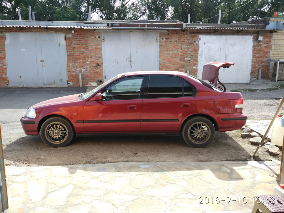

В общем у меня в один прекрасный момент очень сильно начал хрустеть кузов и пластик издавал адски страшные звуки. Ещё я заметил что одна сторона почему-то ниже второй, но это было не точно так как не понятно как какой ты дороге стоишь. На ровной или кривой.
В общем оказалось что этот звук 🔊 из-за того, что выскочил Сайлент с рычага
Это было не весело. Сегодня 9 градусов тепла и ветерок. В общем взял инструмент и домкрат, большое спасибо dogma3242
Начал снимать рычаг. Тут проблем не было. И да я поставил на время рычаг с купе которую разбирал в прошлом году. И да он в ужасном состоянии. И да там Сайленты ужасные. Но это лучше чем вообще без них.
Рычаг не хотел становится на место. Ибо крепление к кулаку было погнуто под весом тачки. Из-за того что Сайлент выскочил. Короче я очень знатно намучатся, но с помощью сила есть ума нинада, какой-то матери и двух домкратов, я все поставил на место и затянул.
После этого я поставил колесо и был удивлён.
Оказывается у меня жопа не должна быть такой низкой)) прям обрадовался. Да и выглядит лучше. В общем проблему немного решил.
Ещё верхние косточки устали немного. Буду их тоже менять.
Теперь дайте совет. Какой рычаг купить? Китайский новый цветной или оригинал?
Впрессовывать Сайленты в старые рычаги сейчас не хочу.
Кстати кто не знал, на сивик подходят Сайленты с старого црв. Болт он. Они по 125грн шт. Но если у вас рычаг старый и возможно подразбилось посадочное место, а этого не видно сразу, тогда у вас может произойти такая же ситуация, как у меня.
Всем удачи на дороге, и по меньше такого гемора.

Ніякого китаю. Вони тріскають по різьбі
Китай точно не буду брать. Це я вирішив точно) поки що заварив старий сайлент поставлю назад. А там куплю хардрейс
Занизилась так как будто 5 мешков картошки кинул, сайленты ты оригинал на нижний рычаг не купишь, рычаги на Хонде выхаживают до 200000км, китайский хлам хз, у меня верхние, новые развальные Лимфердер превратились в хлам через 10000км пробега, в итоге я купил все оригинал, но это если позволяет бюджет, альтернатива оригиналу по качеству это Хардрейс, цена:))). Пружины твои очень устали, новые OBK как вариант на повседнев, на фото новые задние OBK, они жестче стока, потом я и передние поменял.
У меня пружины -35 если что. И рычаги наверное хардрейс. Но на удивление этот рычаг который я поставил вполне живой. Ничего не стучит. Машина стала лучше чувствовать себя на дороге
Бери новые Хардрейс, если гонка, на повседнев жоповозку оригинал, я к примеру люминий аля Алиекспресс не рассматриваю вообще, хлам все это.
