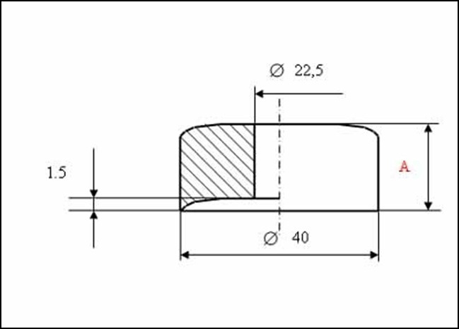

в этом видео показано как я поднял морду при помощи втулок выточеных у токаря за 120 грн . в следующему видео покажу как поднял при помощи трубы пластиковой. приятного просмотра опоры амортизатора по 200 грн на каждую сторону. втулки 120 грн за 2шт

Привет. А не подскажешь из какого материала проставки точил?
обычный метал)))

я хотел чтоб подешевле и не сказалась мягкость

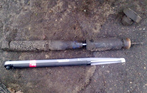

Нельзя стойки перед установкой (дополительно прокачав) ложить, только вертикально (штоком вверх)!
я и не знал а с чем это связано
Тоже не знал пока не почитал фак перед установкой! Связано с тем, что масло в стойке перетечет с одного цилиндра в другой и появится провал при передвижении штока
