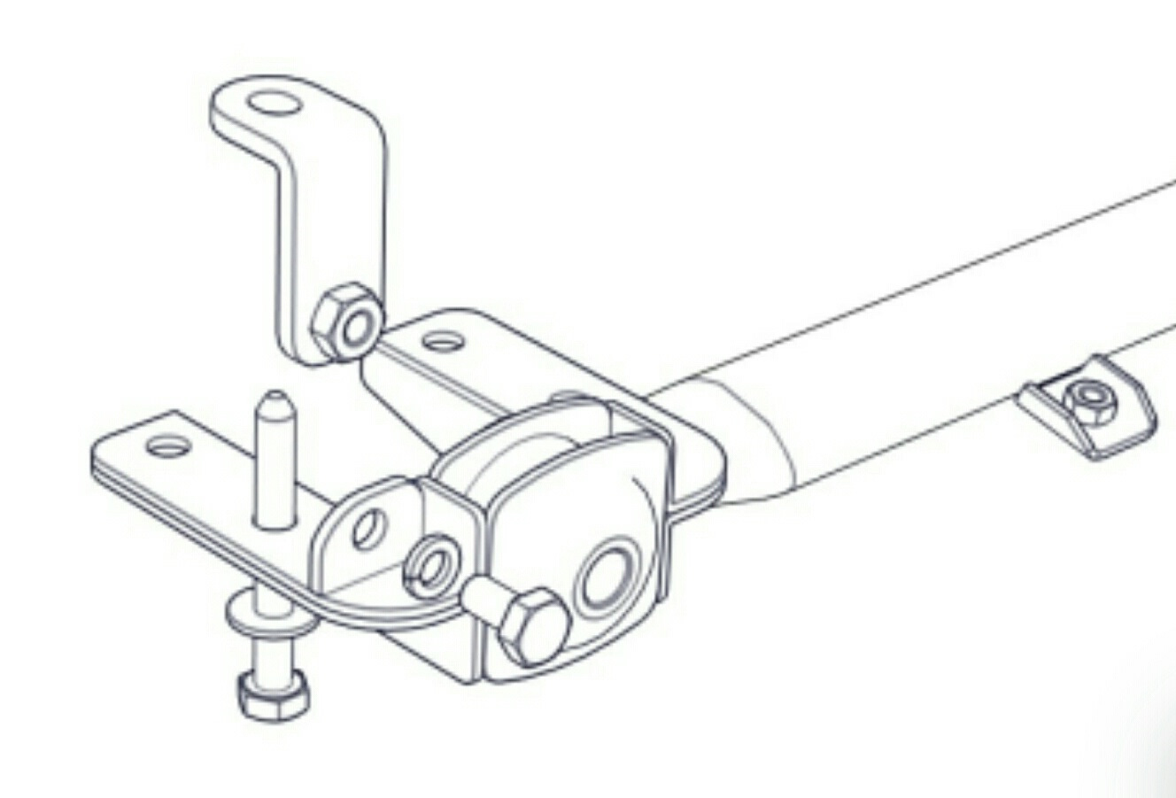

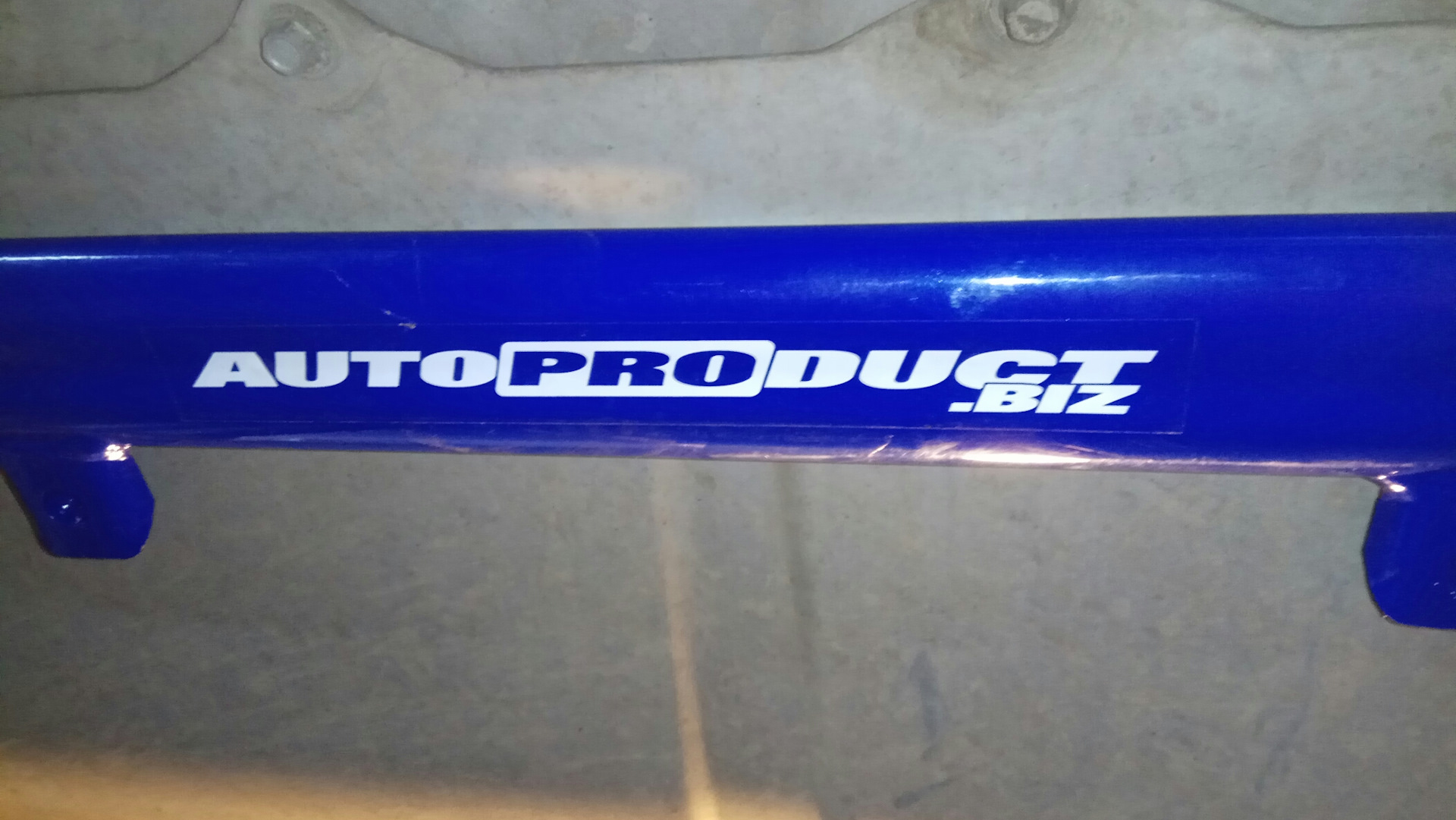

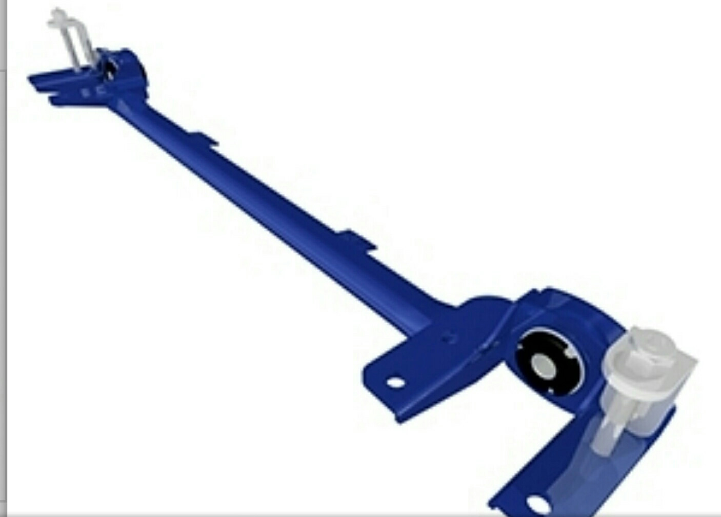

Решил сегодня поставить заранее приобретенную поперечину со спортивными крабами от Автопродукта.
Так как подумал, что без напильника и какой то матери не обойтись при установке, то решил обратиться к знакомым ребятам в автосервисе. Хоть у них сегодня и выходной, но мне они не отказали. Спасибо им за это. :))
О пользе этого девайса много рассказывать не буду, кому сильно интересно, то на сайте Автопродукта есть статья по этому поводу, где рассказывается о дополнительной жёсткости для кузовных элементов. Но меня больше интересовала управляемость Кросса. На Жёлтой ОсКалине я ставил Спорт крабы от Техномастера, но без поперечины. Сейчас решил попробовать с поперечиной.

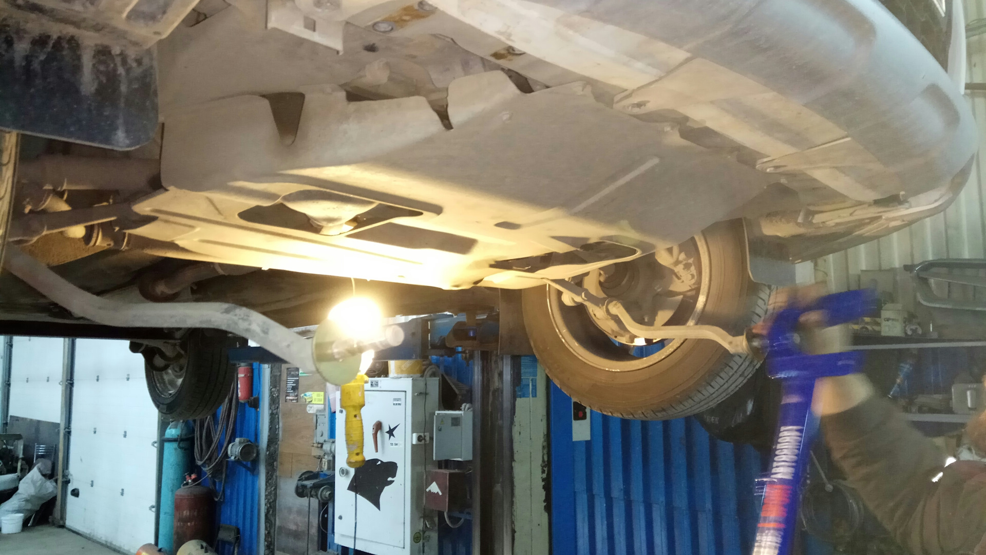

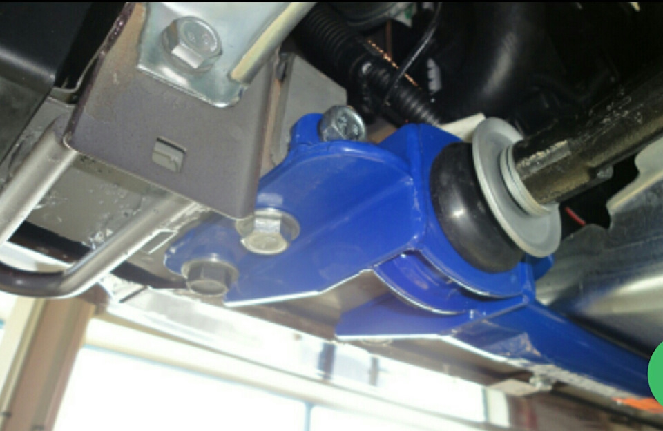

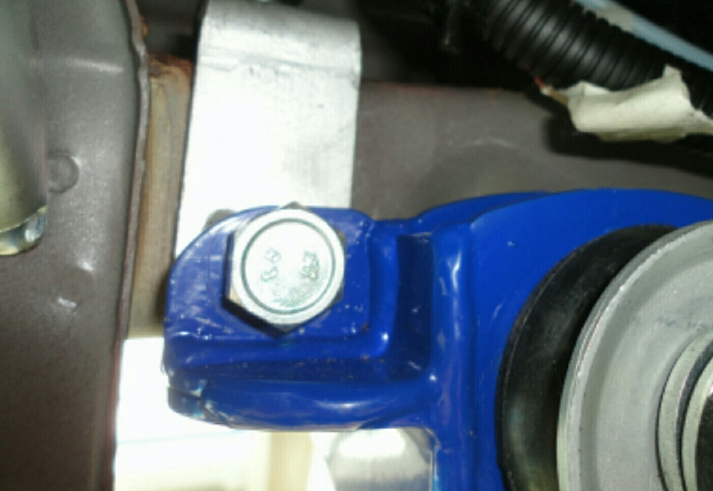

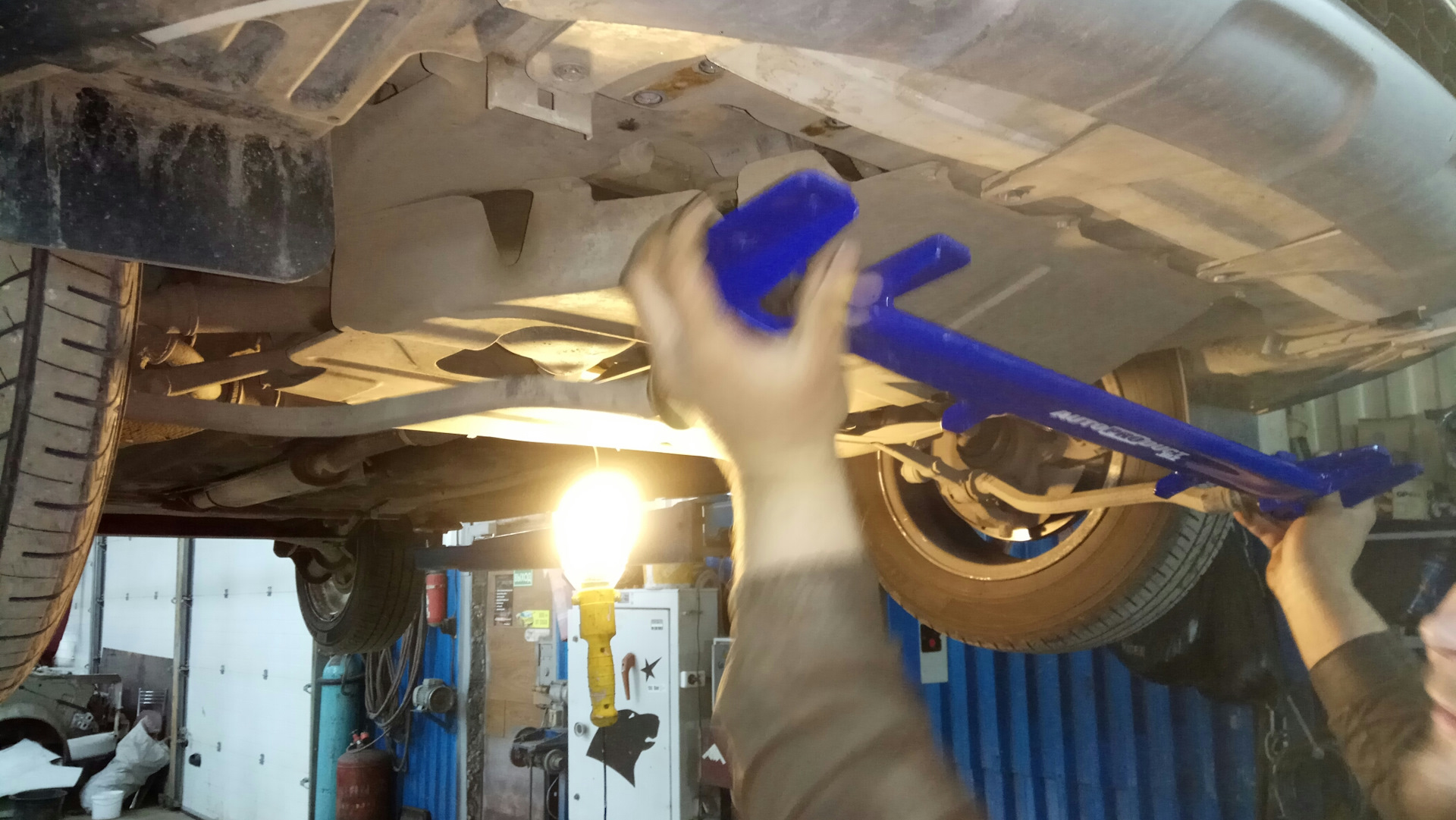

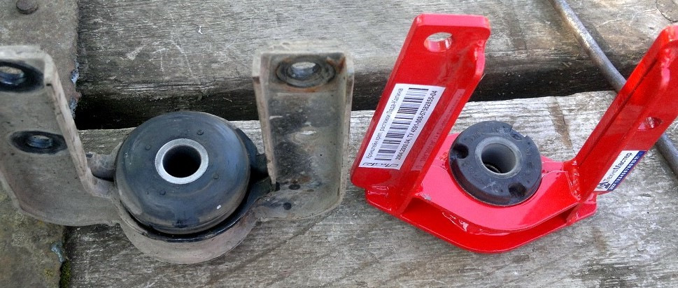

Сняли старые крабы с большими сайлентблоками. В Спорт крабах установлены такие же сайлентблоки, как в рычагах, где крепится растяжка, в народе сабля. А сайлентблоки в народе называются ромашками. :))

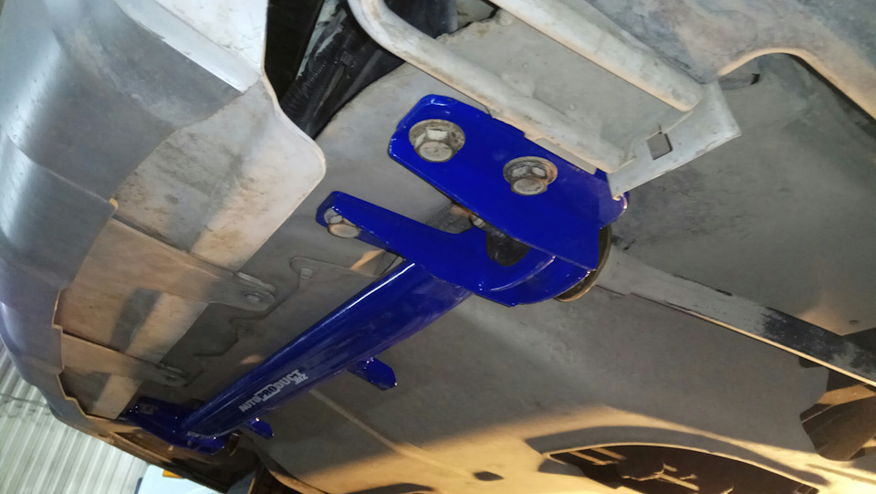

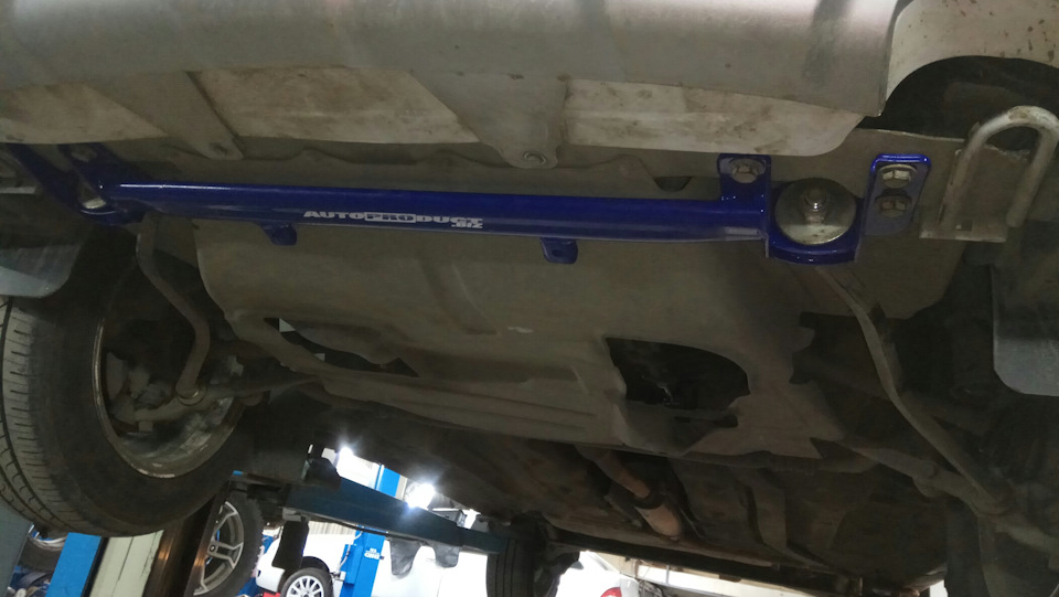

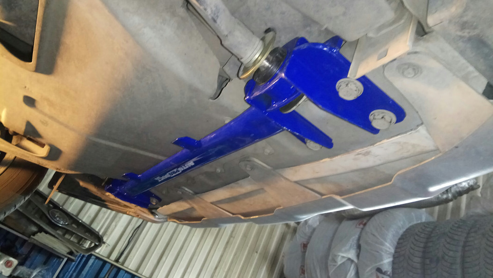

На удивление поперечина встала четко по всем крепежным отверстиям. Напильник тихо всплакнул в углу. :)). Дополнительные кронштейны для усиления конструкции ставить не стали, скорее всего может быть поставлю их, когда будет время глобально разобрать передок.
В сабли добавили регулировочные шайбы, так как колеса не сток. Были бы колеса сток, то можно было бы ещё увеличить угол Кастер. Шайбы добавили с учётом того, чтобы на правой стороне угол Кастер был примерно на 20 минут больше, чем на левой. Так как правый привод длиннее, чем левый, что влияет на прямолинейное движение переднеприводного автомобиля.
Все установили. После поехал за женой забирать ее с работы. Белую ОсКалину как будто подменили. Отклик на руль стал намного чётче и прохождение поворотов на высокой скорости стало более контролируемое. Исчезла валкость и запаздывание. При трогании и торможении колеса перестали играть в болтанку. :). В общем я очень доволен.
Если есть вопросы, задавайте. Отвечу с удовольствием.
Всем спасибо большое за внимание. :))

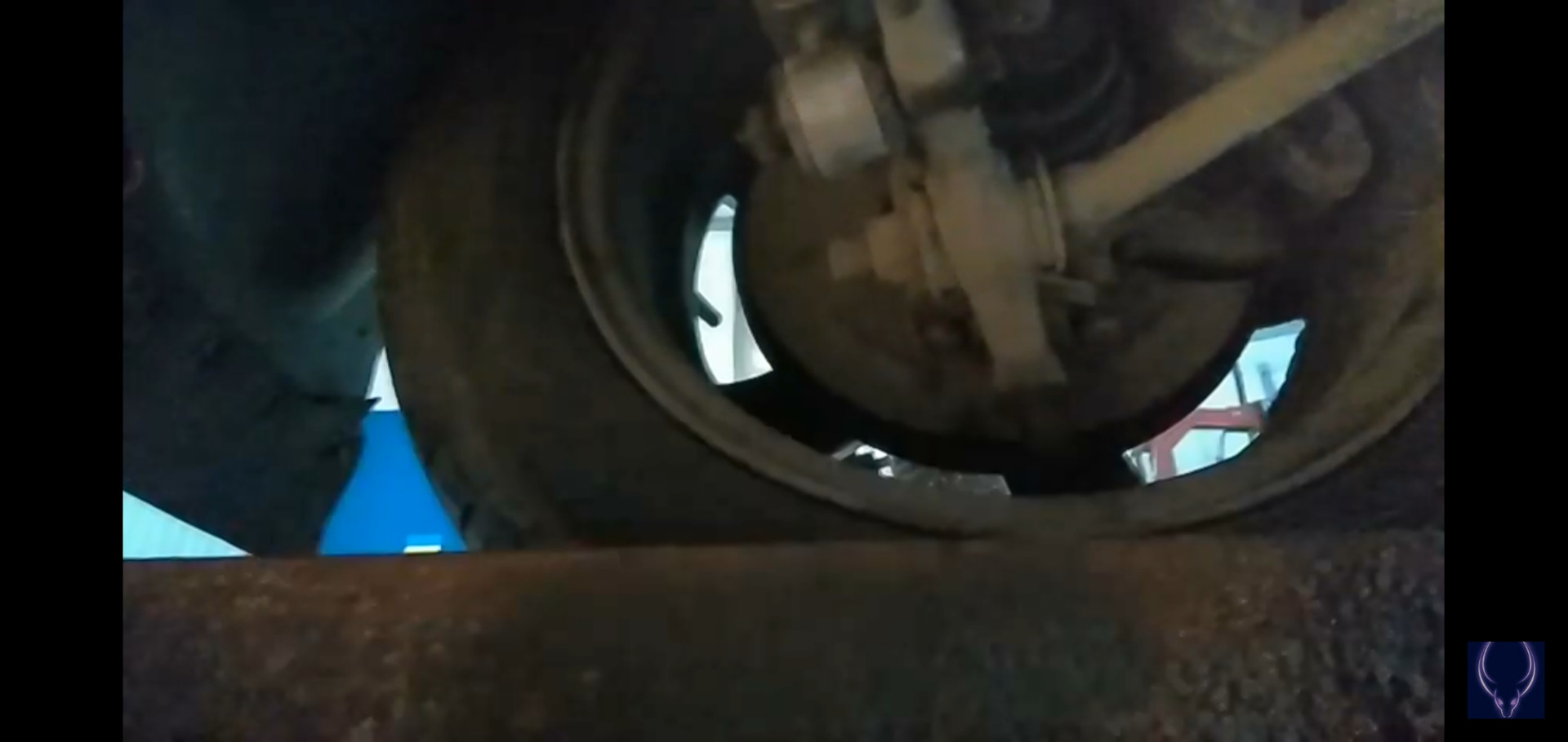

Привет, что тот не очень понял, где зазор
Сабли затягиваются гайками со стороны рычагов и на крабах, не должно там быть никакого зазора . Скорее всего гайки не дотянули
На крабах всё плотно, но так как на поперечине драйв стоят ромашки сабли ушли несколько вперёд и при затяжке сабли на рычагах, одна часть ромашки сплюснута до не могу вторая как бы под углом
Skrudge
Как будто бы не хватает длины сабли из за меньшей ширины сайлентов в поперечине drive
У меня максимально вперёд стоят колёса, то есть сейчас угол Кастер гораздо больше стока
Как Вы затягивали сабли, на земле или на подъёмнике?
На яме. Машина на брусках подвешена была. Почти подъемник. Сначала затянул до конца на поперечинах, потом стал на рычагах тянуть. Полностью протянутой плоскости не получилось.
Может резьба засохачена? Поэтому и не тянется до конца

Неправильно думаете. Рычаги смещаются вперёд. Сайлентблоки — ромашки размером меньше, чем заводские сайлентблоки в крабах. И они жёстче.
Родные крабы хлипкие, работают на кручение, металл тоньше.

Металл крабов толще у Автопродукта. И весь смысл в маленьких сайленблоках, ромашках.

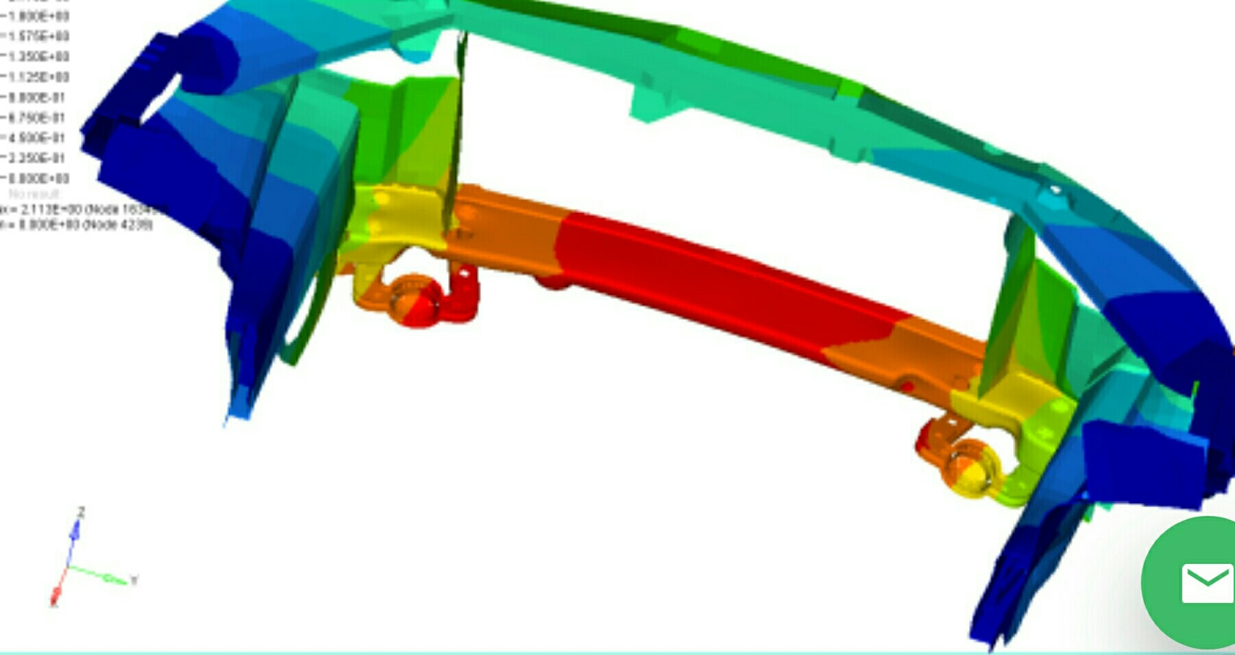

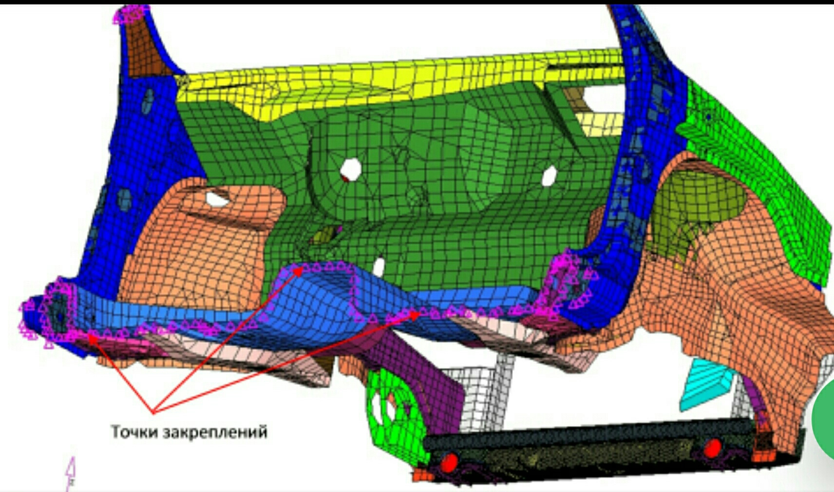

Интересно, если удар будет в левую или правую сторону то вторую тоже утянет из-за этой распорки?
обожаю эти вопросы)) "А если будет боковой удар, а у тебя растяжка на стаканах… поперечина внизу… подрамник или еще что то" то ведь и вторую сторону тоже поведет.

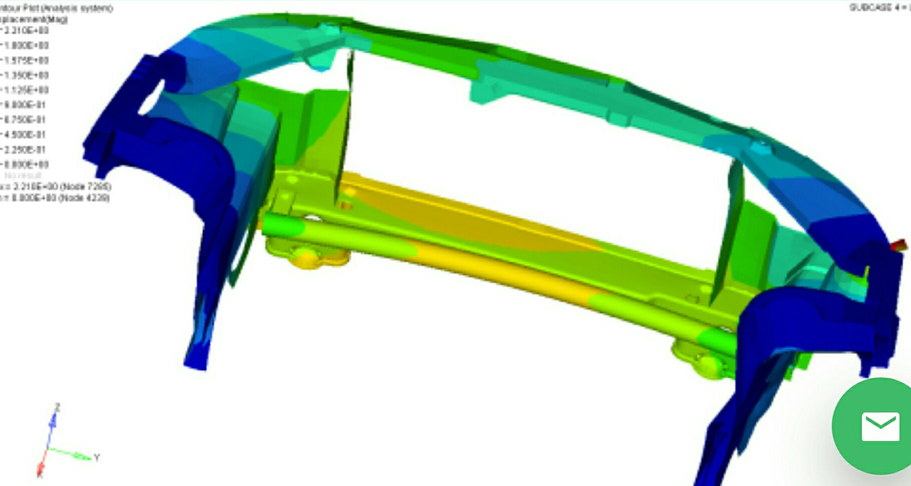

Вообще на автопродуктовских распорках есть зона деформации, которая не даёт увести второй стакан, на регулируемых например ломается болт, а цельные сгибаются в зоне деформации
У подрамника таких зон нет, и этот факт отталкивает от покупки

Что за дополнительные кронштейны? Схема их установки есть? Сами кронштейны как выглядят?
На фото с сайта Автопродукта их видно
DonKichot42
В комплекте идёт длинный болт, при полном закручивании его конец вылазит из кузовной поперечины насквозь. На него одевается кронштейн и внизу прикручивается болтом к поперечине Автопродукта. Сверху прикручивается гайкой
+3 л.с.))
На счет дополнительного крепления через уголок не особо понял. Можно подробнее?
Ромашки с этом месте решение интересное, но не слишком ли жестко?
Вообще не жёстко.
На рисунке их видно. Там болт идёт длиннее. При его закручивании до конца, он вылазит из поперечины кузова вверху. Туда одевается кронштейн и прикручивается гайкой. Внизу крепится к поперечине Автопродукта. То есть связывает кузовную поперечину ещё жёстче.
Получается на картинке не хватает как раз одной гайки длинного болта. Теперь понятно)
С ромашками всегда больше телеку достаётся.
Ездил и на 21099 со стальными спорт крабами и на 2110 и на Приоре. И на Калине Спорт. Нигде ничего не отрывало. Главное в яме не тормозить.
Там пока на стапель не загонишь, не видно. Только стабильно на сход-развале по шайбочке снимают, потом рычаги точат)
Я на треголках настоящих ездил. Покупал их ещё за 9000 р. Два года на 2110, два на Приоре и с 2010 года на Калине Спорт, до сих пор живые.
FINN2108
Дык как шайбочки кончатся, так на стапеле дернут чуток балку и опять шайбочки вернуться))) "Пластилин" не только минусы имеет, но и плюсы…легко уходит, легко вернуть форму ;) Операция на 15 минут насколько помню.
Для простой эксплуатации не стоит этого) тем более с родными подвеска более длинноходная и ход мягче.
Как длинноходность связана с крабом?
Ход мягче возможно в продольном направлении, но есть проблемка, с большим продольным ходом могут чиркать колеса с цепями как на торможении так и на разгоне. Подозреваю что это благодаря резинкам в штатном крабе. Ромашка видимо решит этот вопрос.
Жирный кусок резины довольно податлив в штатном крабе, там, где с ромашкой колесо уже вывешивается потому что ромашка на излом дальше не пускает, штатный ещё даёт вниз колесу опуститься.
Ок, проверю перед тем как резать.
А не в курсе как ведет себя автопродуктовский ПУ в этом плане? Чето не нашел очного сравнения с ромашкой.
Не видел такого сравнения. Но точно скажу, зажимаешь сток.краб в тисках и качаешь саблю, ой как широко болтается. С с полиуретаном нет такого, я в 8ку в крабы его ставил сам, красный сс20.
FINN2108
Ну это когда? На скорости, если гонять постоянно? Так то, при обычной эксплуатации пофиг мне кажется, особенно если не рассчитывать на 10 -15 лет эксплуатации. Зато намного меньше шансов врубиться жестко самим крабом. Если краб с ромашкой чуть подточить местами и капролоновую вставку между вилкой, то как на ллже будет заскакивать…что явно продлит жизнь телеку… У меня пару раз на восьмерке гнуло или вырывало краб именно от того что торчащая плоскость цеплялась за препятствие(сваливался с бетонной плиты)

Я тоже сначала доп кронштейны не поставил, болты не те в комплекте были, но потом когда поставил еще больше офигел, еще лучше жестче стала, а все какие то уголки, оказалось не какие то а очень важные, но у меня не на ромашках, не было еще в то время на ромашках когда покупал
Какие подводные камни были при установке этих кронштейнов ?
Ни каких, щитки грязезащитные надо снимать, ну и потом при снятии поперечены больше геммороя, но я ее снимал 2 раза всего
Skrudge
Ну и длинным воротком придется закрутить из под капота две гайки на сквозные болты, длинный вороток не у всех есть, а те что в наборе не хватает
Понял, спасибо. ;)). Скорее всего тогда не буду ставить. :))
