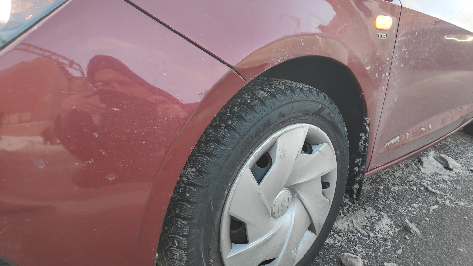

— новое свежее крыло и свежекрашеный бампер мне пометил мужичок, хорошо не так жестко как до этого)
-с правой стороны примерно такая же ситуация, к сожалению фото не нашел, немного затерты бампер и крыло, но не до железа.

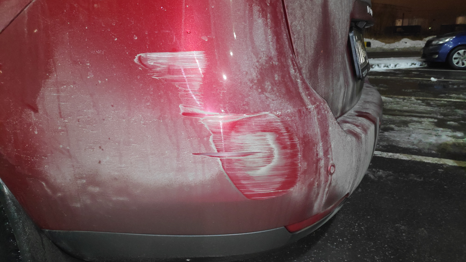

— и опять неприятность во дворе, вызывать не стал никого, а как оказалось зря…вот прям недавно(прошло 3-4 месяца) я увидел машину которая эта сделала, может кто подскажет реально что сделать?(повреждения один в один совпадают).Очень обидно так как бампер тоже красил в прошлом году.

Я во дворах после похожей притертости стал ставить так, чтобы вероятность повторения была минимальной. Если, конечно, есть возможность выбрать место.
