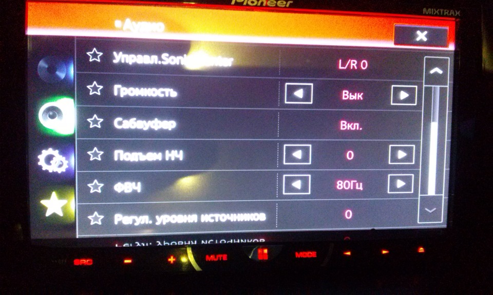

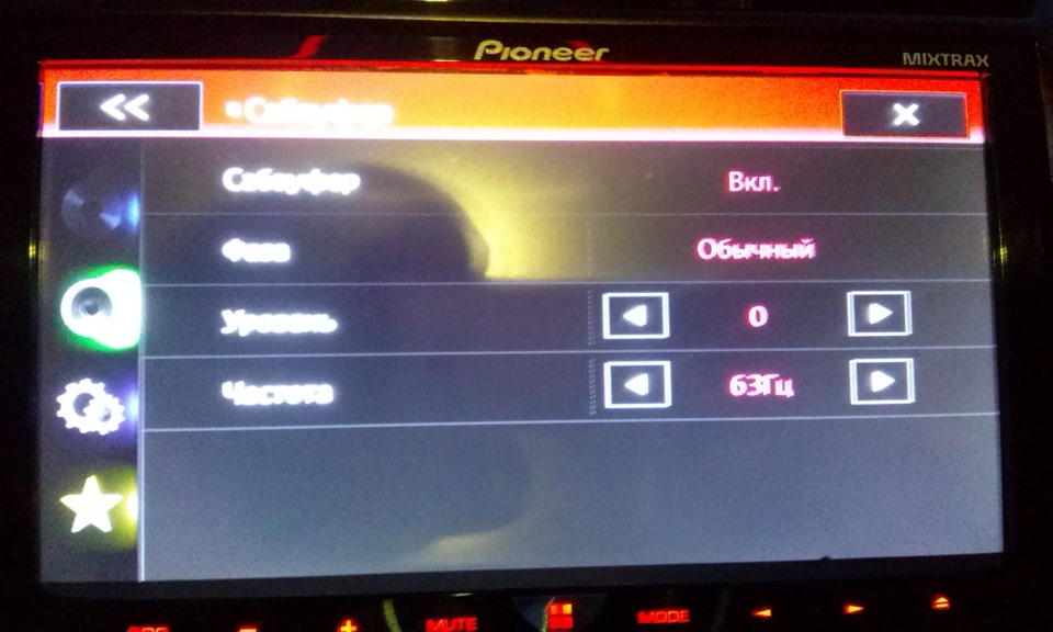

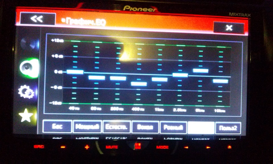

настройка магнитолы

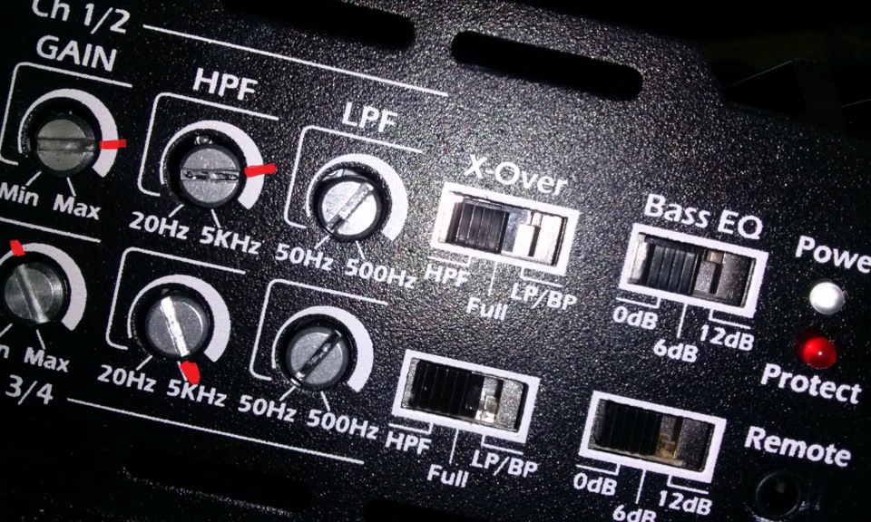

настройка усилителя.верх x6h низ hlg25neo

Получается у тебя x6l от скольки играют? Делал так чтобы не панчилт? Щас мучаюсь с мачете
у меня x6h.настройки на бошке от 125.на усе наверно все 250
Просто у меня мид еще, в связке
