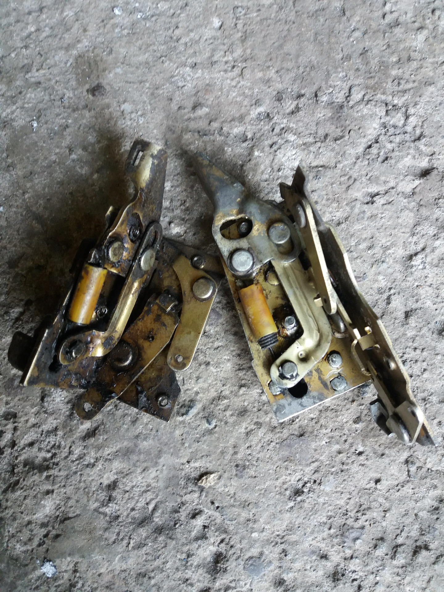

такую же операцию проводил, тока замачивал в расстворителе, так как мои замки ещё и покрашены были напылом, потом продыл компрессорм и стали как новые… А смазывал аэрозольной смазкой, которая проникает везде, а потом аэрозоль испаряется и она превращается в обычную, удобно очень закрытые механизмы смазывать
Та я обычным солидолом смазал. Всёравно их по хорошему нужно хотя бы раз в два года снимать и промывать, т.к. любая смазка от времени твердеет и потом замки начинают выделываться.
Не многовато смазки то?
Пусть будет.
намазал так намазал… ахахах))
Норм! Кашу маслом не испортишь!)))
Это да)
