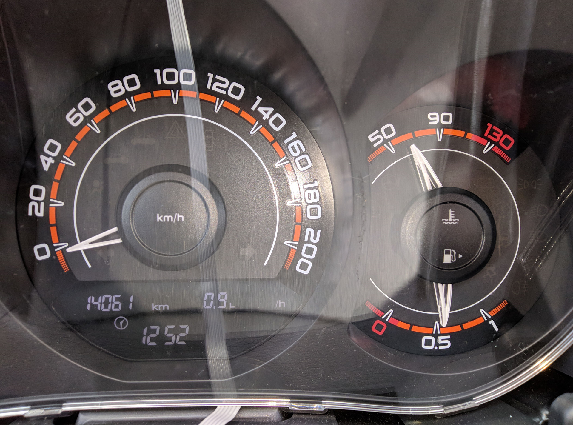

Хочу поделиться наблюдением о работе датчика температуры охлаждающей жидкости движка. Температура отражается интересным способом.
От 0 до 50° стрелка показывает нормально, когда двиг прогревается, стрелка медленно растет. Это хорошо, нужно для прогревов.
От 50° до 90° сделали так что машина не покажет конкретно какая температура. При проходе стрелкой 50, она прост за несколько секунд поднимается в 90° и все время работы движка, там и стоит. В принципе мне действительно до лампочки какая у меня там температура в этом промежутке, 50 есть и окей, стоит отметить что печка уже тепло выдает очень хорошее.
Единственное меня интересует как стрелка работает после 90? Люди веставоды подскажите. Диапазон от 90 и до верха уже точно температуру показывает? Сам не видел, потому как жары еще не было, выше 90 температура не поднималась.
Если работает так, то меня это устраивает, чуть более чем полностью)

информационное письмо №103-17
В процессе проведения Task Force Lada Vesta SW/SWC зафиксированы обращения дилеров по «некорректному отображению температуры охлаждающей жидкости».
Обращаю внимание, что а/м Lada Vesta SE; SW/SWC, оборудованных комбинацией приборов (8450032207 или 8450030825) реализована функция ступенчатого отображения температуры ОЖ. До температуры 55 градусов осуществляется отображение действительной температуры. В пределах 55.105 градусов указатель отображает температуру 90 градусов. При превышении 105 градусов осуществляется отображение действительной температуры.
Указанный алгоритм не является браковочным признаком и не служит основанием для замены комбинации приборов.

про Т — это "европейский" закос
в книжке про это есть
точные показания до 55
с 55 до 105 всегда будет 90 показывать
выше 105 опять точные…
исправить можно только перепрошивкой приборной панели… со снятием, вскрытием, лишением гарантии на неё…
Говорят вскрывать не нужно. Но прошивальщик нужно докупить…
ну если вы сможете извернуться и подключить прошивальщик к плате НЕ вскрывая, да еще выложите инструкцию, как это сделать — уйма народу скажет вам огромное спасибо!
я подобного метода не находил…
Видел здесь на драйве подключали приборку к компу через приблуду со всем известной китайской барахолки.
да, вот только эта "китайская приблуда" знает реношные приборки, а у нас на вестах автоваз поставил НАШУ — ИТЕЛМА производства, которую, кроме официального грейда и частично сканматика НИЧЕГО не видит больше

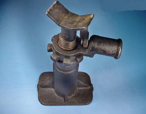

Скорость подьема/спуска у домкрата оставляет желать лучшего. Каждый раз надо немного вытаскивать рычаг из храповика… Как это долго и постоянно он выскакивает и его опять вставлять надо. Ромб купленный для приоры время работы так не растягивал. Крутишь винт и все. Да и сам прототип веста-домкрата это полноценный домкрат от Луаза намного продуманней и круче.
Купил гидравлический бутылочный… И адаптер с резиновой подушкой.
Такой же куплю.
Родной для страховки ставь. На гидравлике это обязательно.
У меня такой в качестве страховки для подкатного. На гидравлике без этого нельзя работать.
брусок или колесо под подрамник или под балку…вот и железная страховка.
Да без разницы что, главное безопасность.
