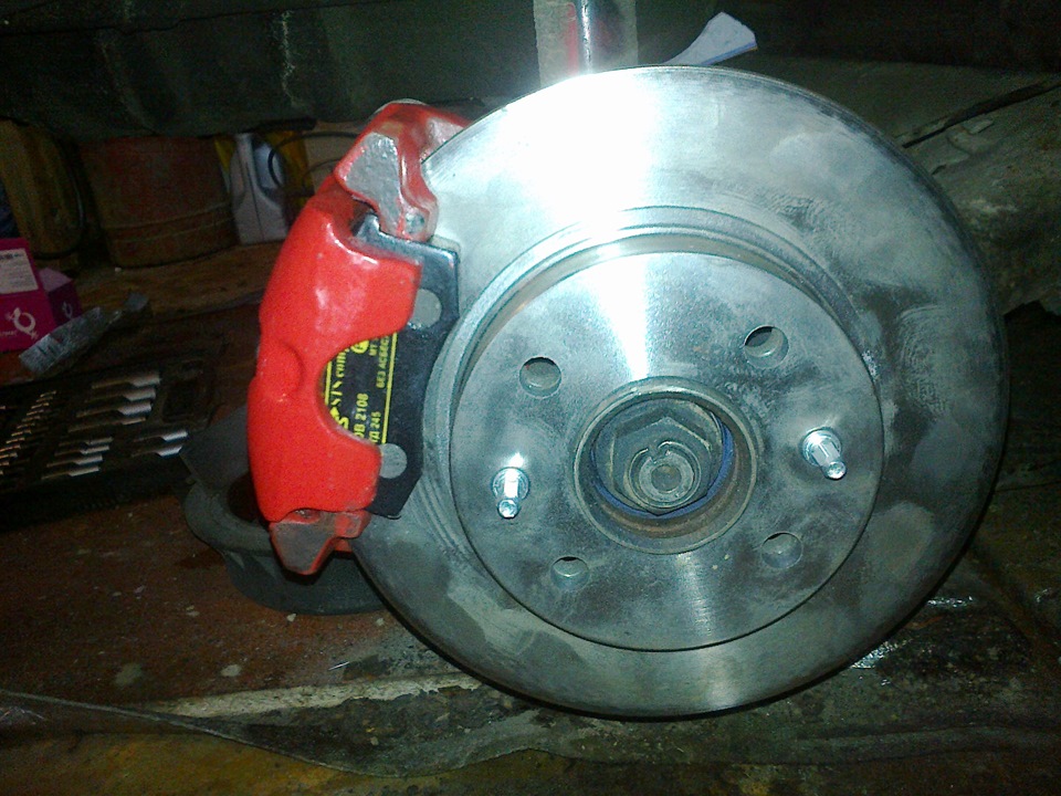

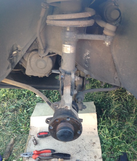

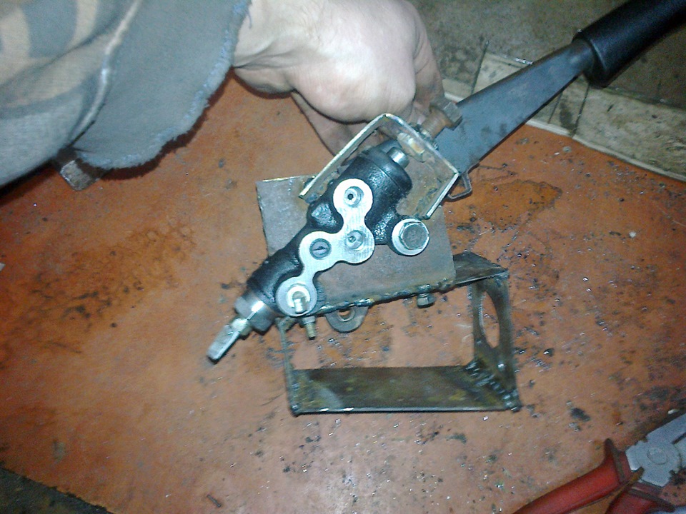

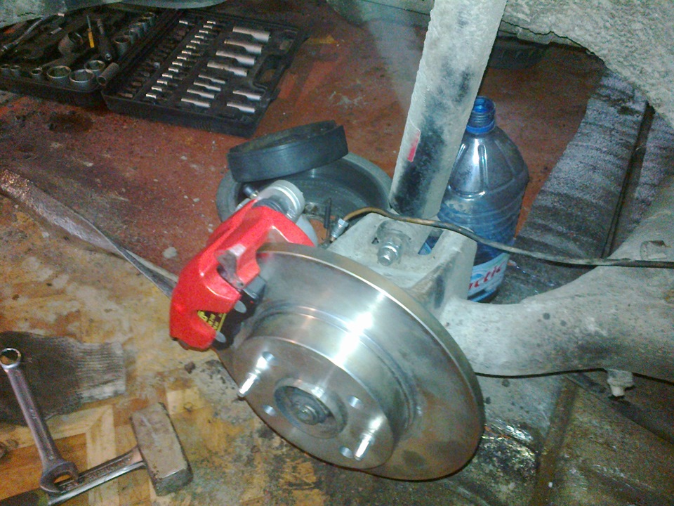

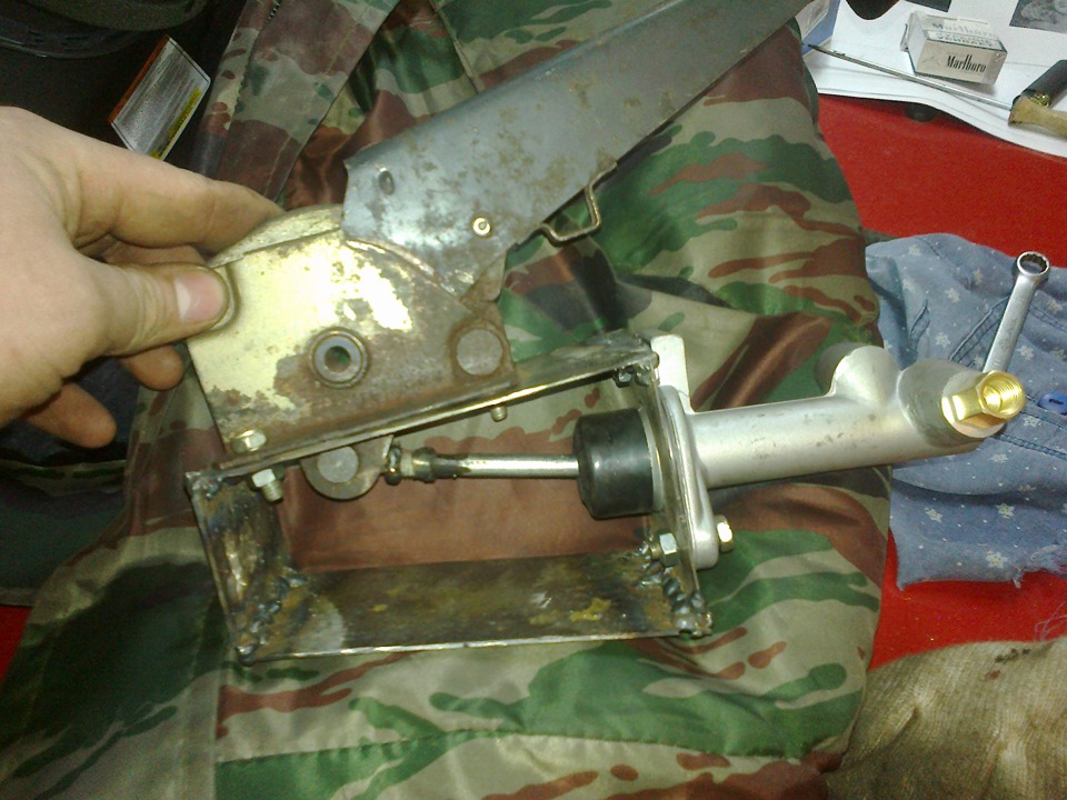

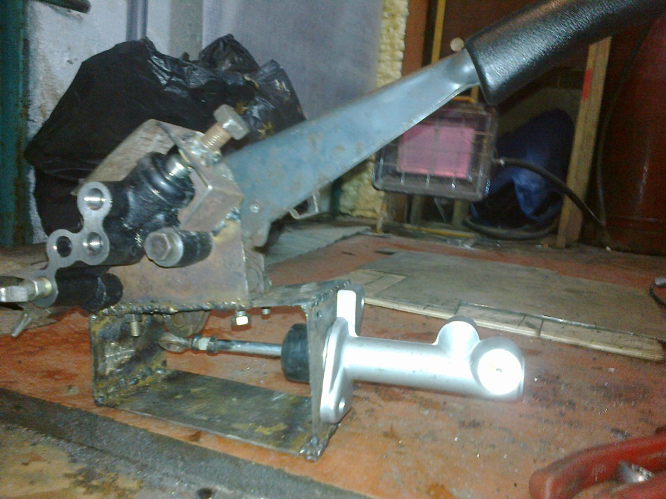

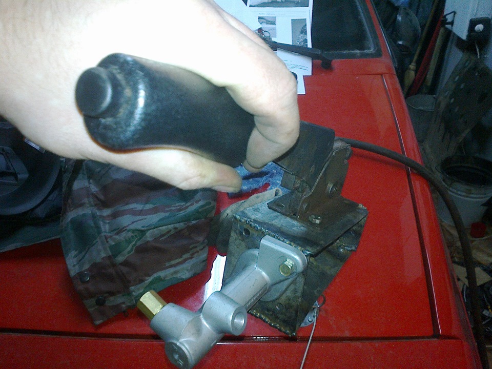

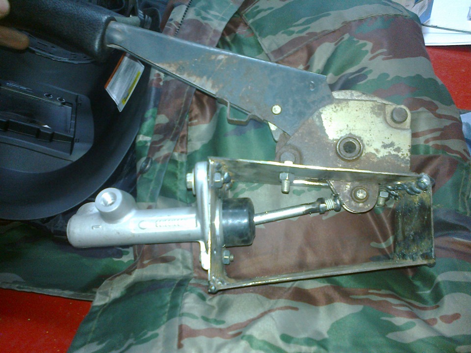

Всем привет давно ничего не писал про 8, с машинкой все отлично, собранная стоит в гараже.Так как я езжу на ней очень редко, в момент простоя захотелось мне поставить задние дисковые тормоза и самому изготовить гидро-ручник.За основу гидро-ручника я взял цилиндр от DAEWOO NEXIA и колдун 8, саму площадку под ручник варил сам.Посмотрим фото что получилось у меня.
Комментарии 9

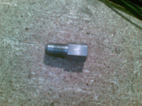

Дружище, подскажи какие резьбы на входе-выходе цилиндра?
На каком ходе штока цилиндра происходит блокировка?
тот который от NEXIA 10X1
спасибо!) а переходник есть в свободной продаже, от чего спрашивать? и еще по второму вопросу — я коммент дополнил про ход штока…
