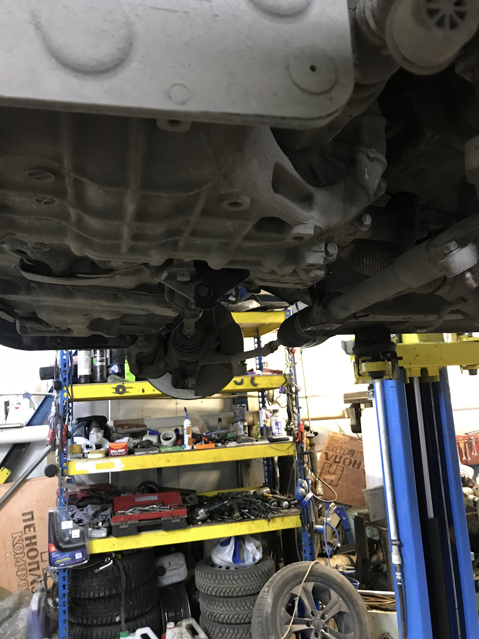

Когда делал заднюю подвеску, собирался и переднюю приехать делать там же. Приехал, вечером после закрытия к 21 часу. Подняли на подъёмник, пробрызгали ВД, начали откручивать… эх… Скрип-скрип, хе.ак и головка болта левого переднего сайлентблока передней подвески улетает "в космос", короче говоря отламывается головка болта. А планировал я менять только задние сайлентблоки передней подвески, поскольку передние практически не работают и остаются как новые. Но хрен в огороде, как говорится, теперь нужны и передние сайленты и ещё болты. В общем до понедельника, говорят мне, не получится заняться. Я конечно, мягко говоря, "расстроился"… Но понятное дело от моего расстройства ничего не изменится. Потихоньку, без резких "выкрутасов" доехал до дома, в пятницу на работу своим ходом, а машина по работе нужна как воздух. Думаю — это не дело! Вспомнил ребят, которых мне рекомендовал знакомый, он там сам обслуживается. Созвонился, и к 15 часам я приехал уже к ним. Соответственно приобретя запчасти где были в наличии. В общем с передней подвеской у меня оказалась такая же засада что и с задней, опять всё закисшее! Здесь (в отличии от задней подвески) ребята решили "ронять" подрамник, так быстрее и проще для работы. Весь процесс расписывать не буду, как высверливали, срезали, выбивали, выжигали… Вся работа заняла 6 часов. Ещё в процессе выявилось что умерла одна шаровая, пришлось по ходу метнуться в магаз (планета железяка называется) и купить две новые шаровые. Вот как-то так. Бабла за этот месяц конечно у меня улетело… Но зато теперь и передняя, и задняя подвеска новая, и подшипник и тормоза, короче пол машины новой (шутка:))
А теперь информация по запчастям и ценам:
— сайлентблоки задние передней подвески (CVKH86 CTR) — 514р. х 2 = 1028р.;
— сайлентблоки передние передней подвески (CB-H095S Car-Dex) — 261р. х 2 = 522р.;
— болт сайлентблока переднего (57791-07000) — 162р. х 2 = 324р.;
— болт сайлентблока заднего (54563-3K000) — 277р. х 2 = 554р.;
— гайка болта сайлентблока заднего (62618-17000) — 66р. х 2 = 132р.;
— опора шаровая (54530-3S000) — 1940р. х 2 = 3880р.;
ИТОГО по запчастям: 6440р.
За работу: 10000р.
Надо сделать ещё сход-развал (не успел:))
З.Ы. По ходу когда покупаешь новое авто, надо всё выкручивать, медянкой или ещё чем обрабатывать, и собирать, иначе будет попадос как у меня…

Тут хоть чем, лиж-бы не болгаркой потом пилить. Мне просто развальщик сказал графиткой, я так и сделал.
Ну тоже хороший вариант!
Только закончил на своём перебор задней подвески. Вырезал 3 развальных болта и новые заливал во все щели графитовой смазкой. Развальщик сказал, что он ещё делает смесь из графитки и нигрола, но это уже слишком. Раз в год набрызгать графитовой смазкой, мне кажется будет достаточно.
Даже медянки хватит! Мне когда разбирали передок, скидывали подрамник, болты были пробрызганы! Механик удивился, говорит кто-то разбирал! А я вспомнил, что мне рейку по гарантии меняли, и соответсвенно скидывали подрамник! Мы ещё удивились, официалы пробрызгали болты! Поэтому даже хотя бы медянкой пройтись, уже на глухо не закиснит!
