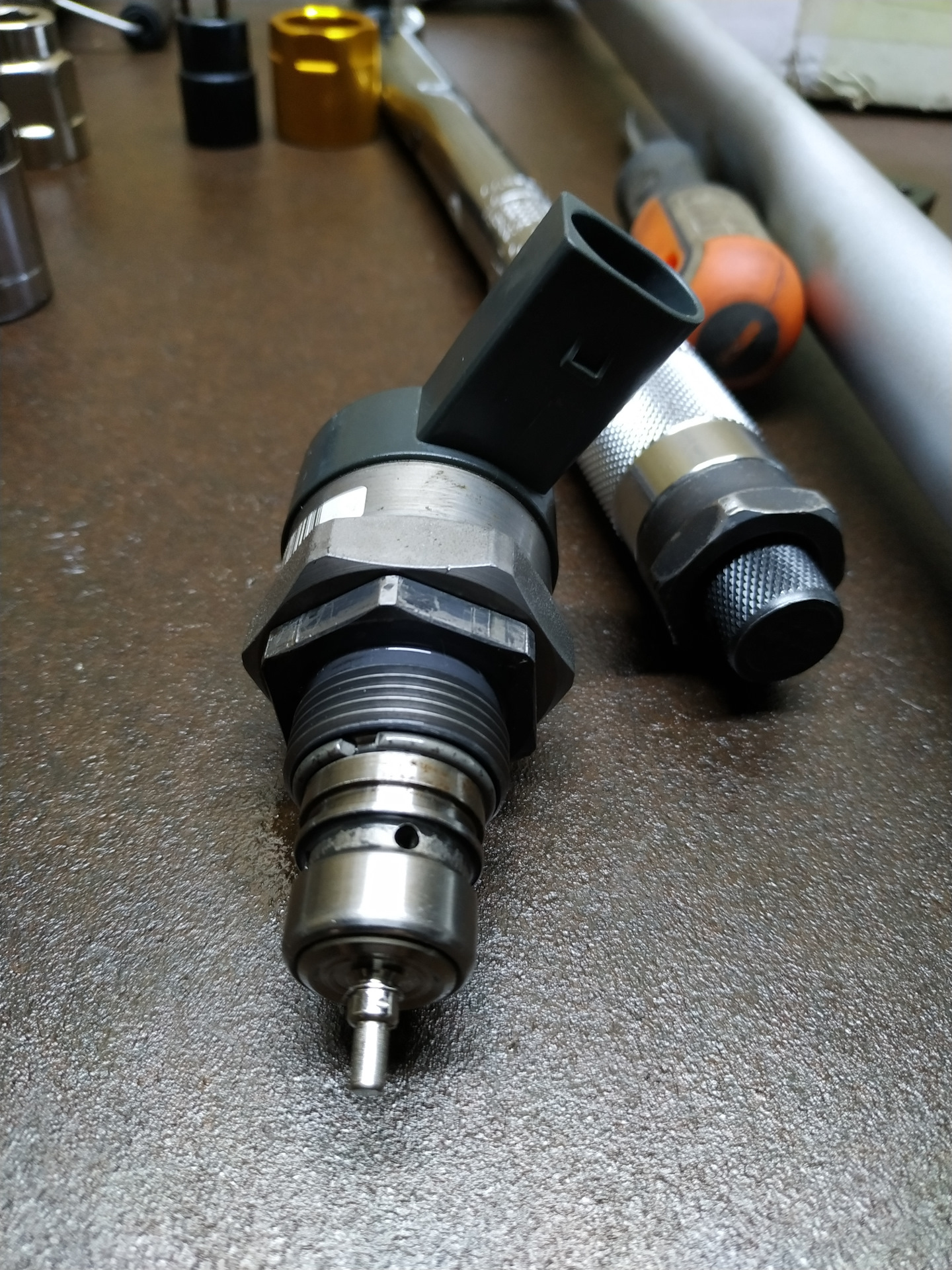

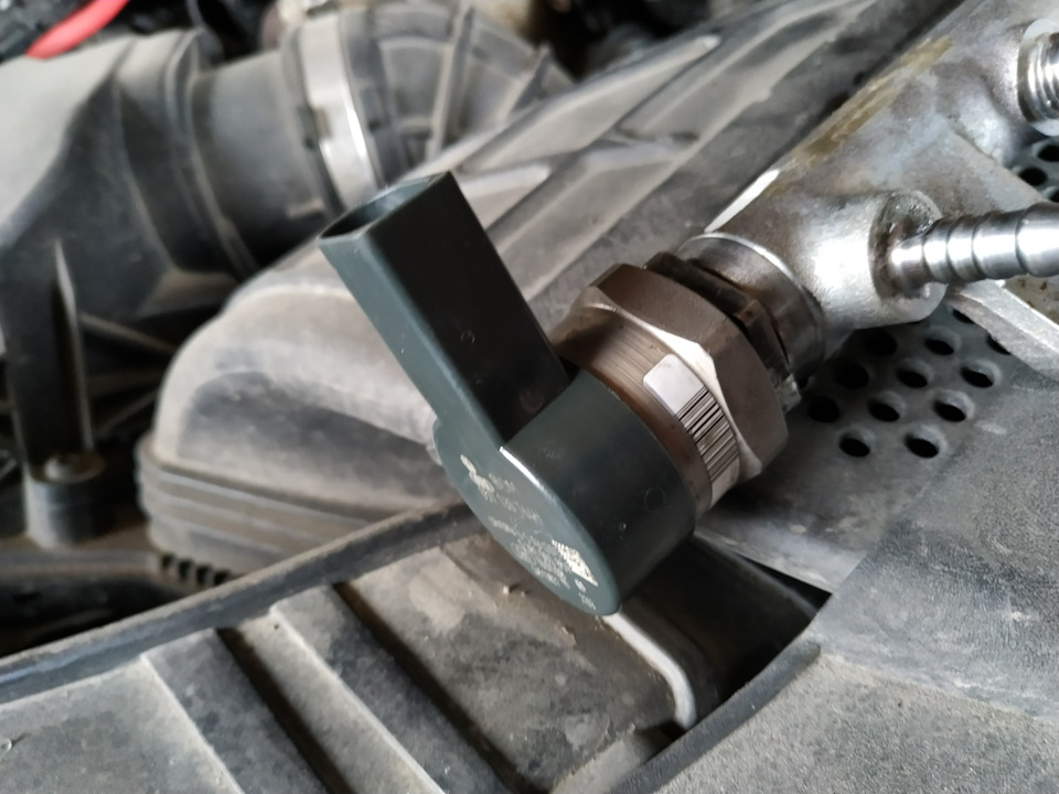

Срочно было решено провести диагностику… нашёл диагноста в Смоленске, договорились… Приехал — сняли рампу с датчиком и регулятором давления…
Оказалось, что регулятор начинает работать только на высоких оборотах и давлении… Отсюда и проблемы со стартом… Всё шло к тому, что мог даже не завестись…ошибка уводила машину в аварийный режим и снижала мощность.

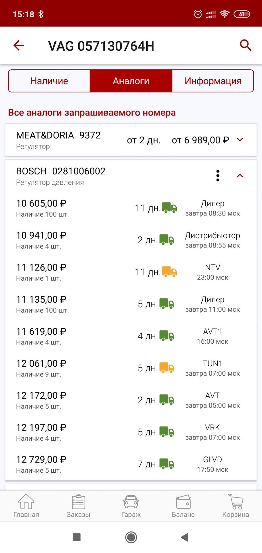

Покурил цены… оригинал 24к… Бош 11к
Почитав, заказал бош, вышло 9300 с доставкой на следующий день…
Отличие оригинала от этого — нет надписей VAG, оставили место под них… Больше отличий нет. В комплекте не было уплотнительного кольца. Сняли со старого (!).
Итог:
Диагностика 1500
Новый регулятор давления в рампе — 9300
Замена регулятора 1000
За всё отдал ~ 12 000 руб.

После снятие рампы — была идеально чистая. На регуляторе под микроскопом нашли небольшой налет, к сожалению фото не сделал… После замены ошибка ушла. Работает машина стабильно. Для себя отдельно сделал правило заливать 2 раза в год химию против попадания воды в баке. Возможно из-за этого что то попало туда.
