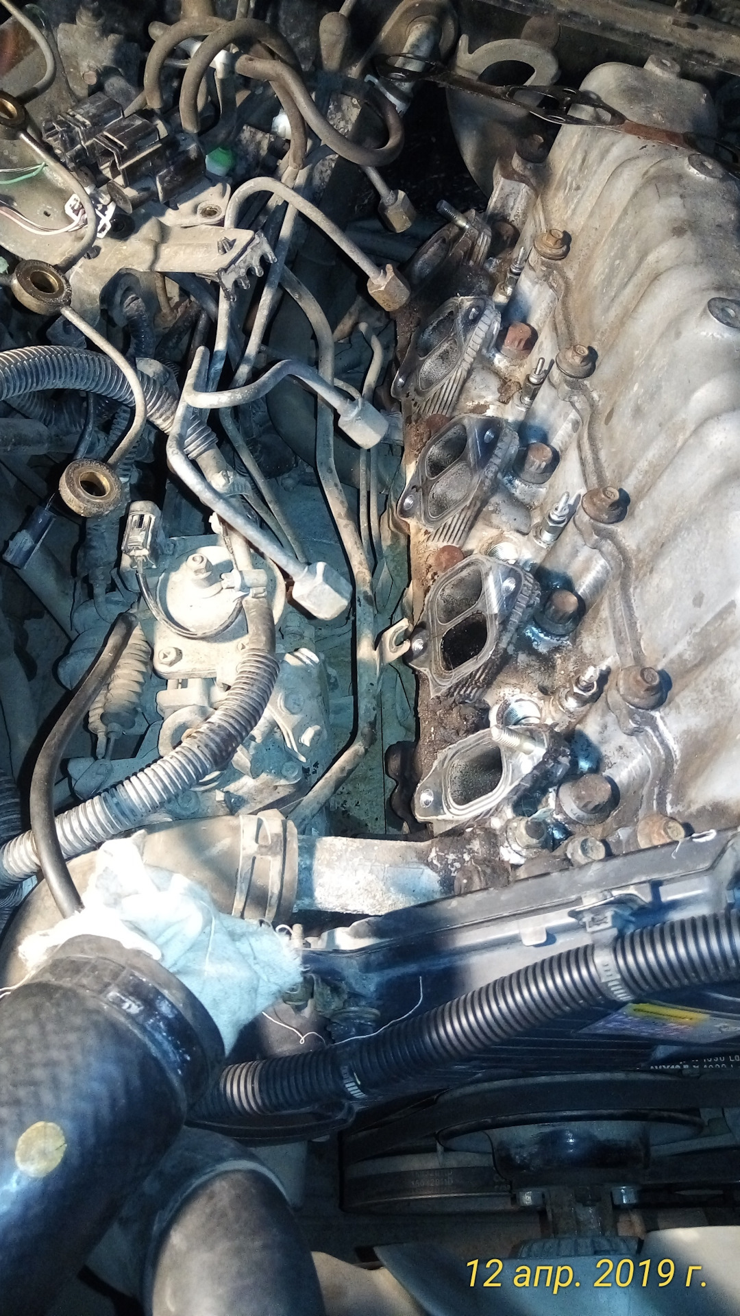

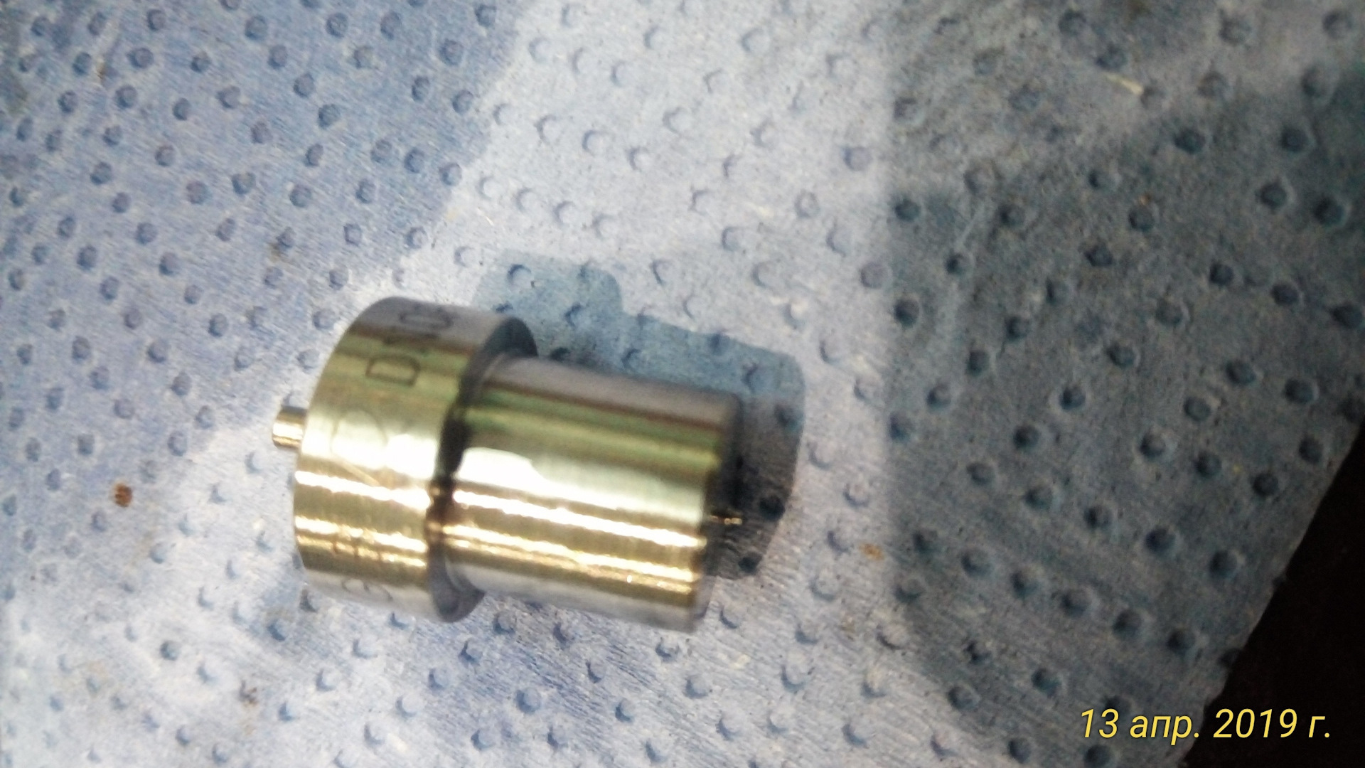

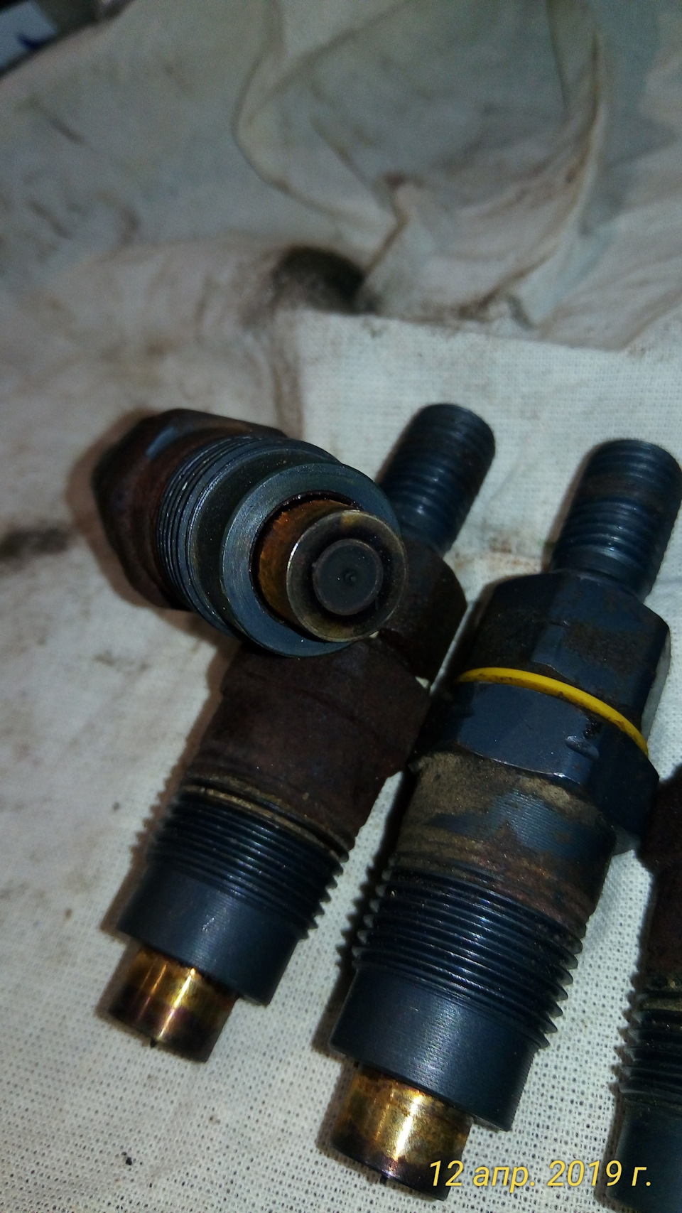

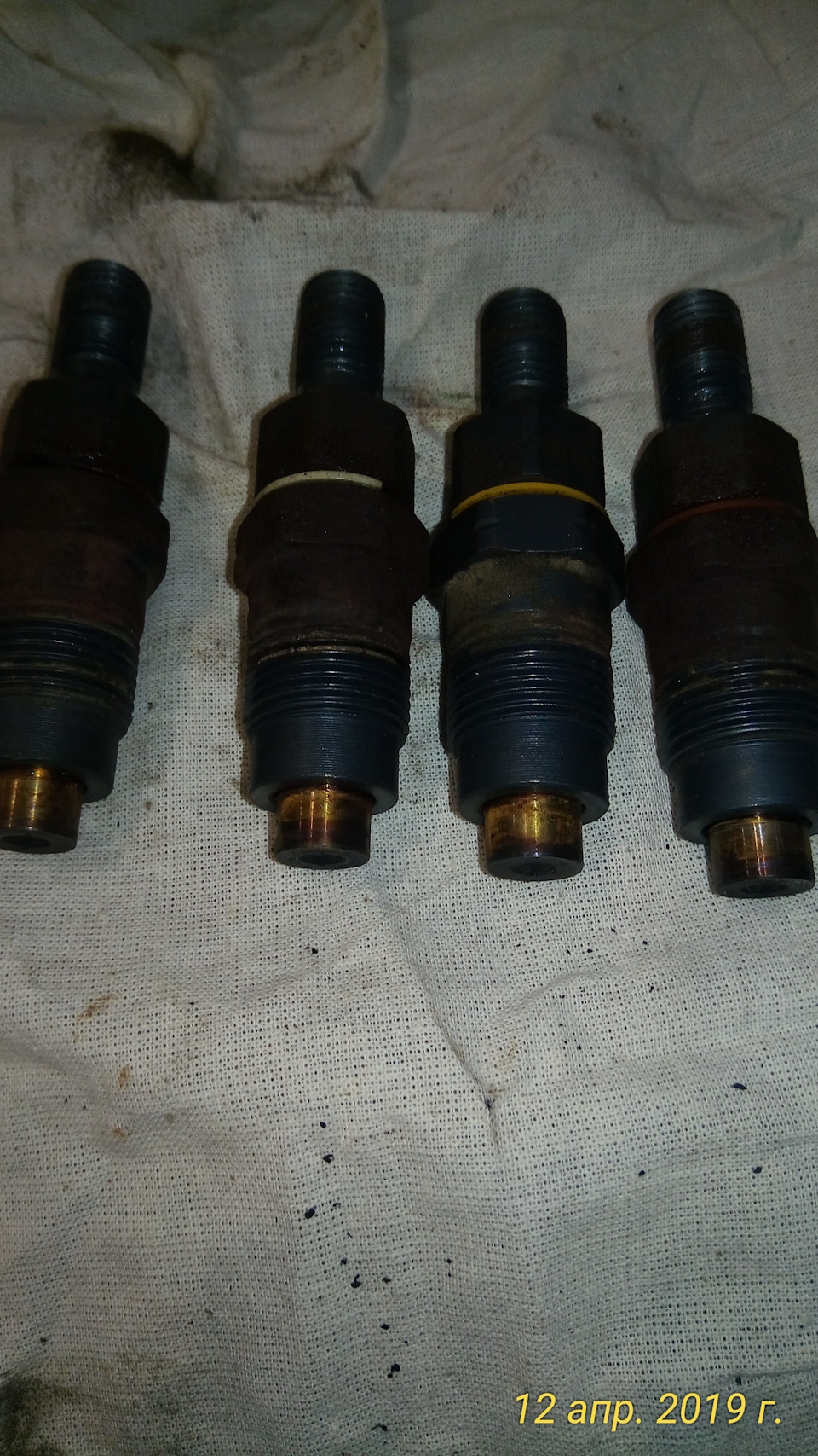

Приветствую всех, уважаемые! Давно не писал, а писать особо нечего. Пришло время менять распылители, надоело троение, дымление, большой расход и т.д. За вечер (ночь) разобрал.

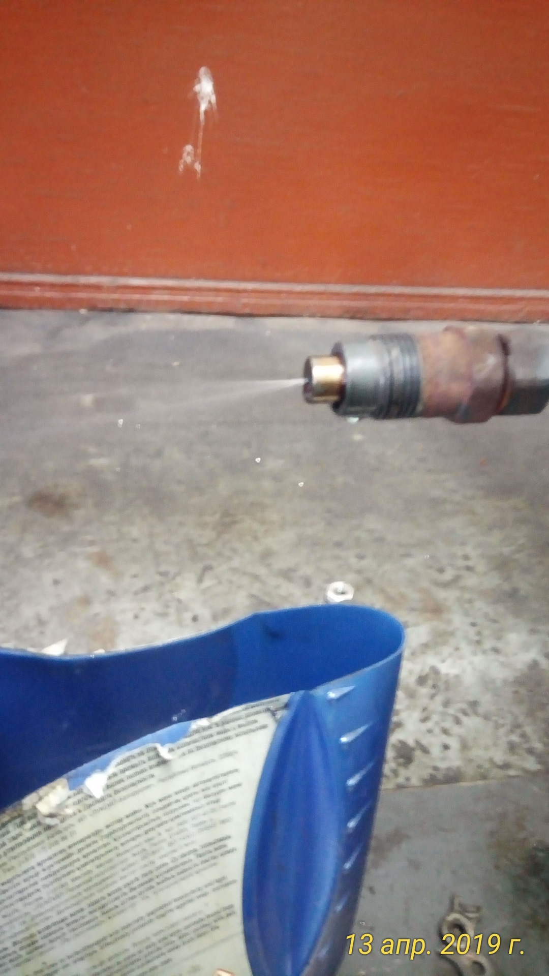

На следующий день пошел проверять.

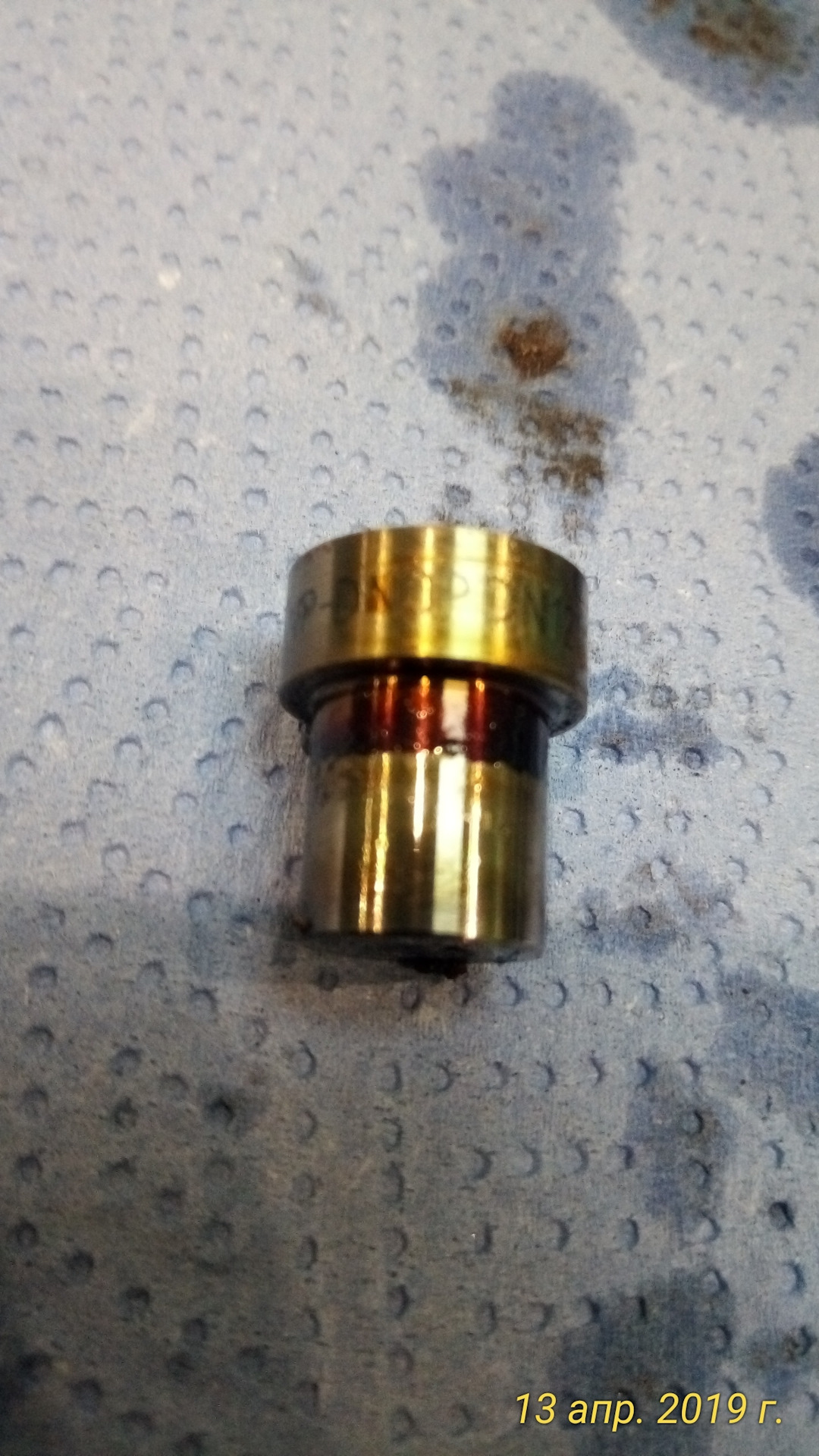

Взял я распылители дензо.

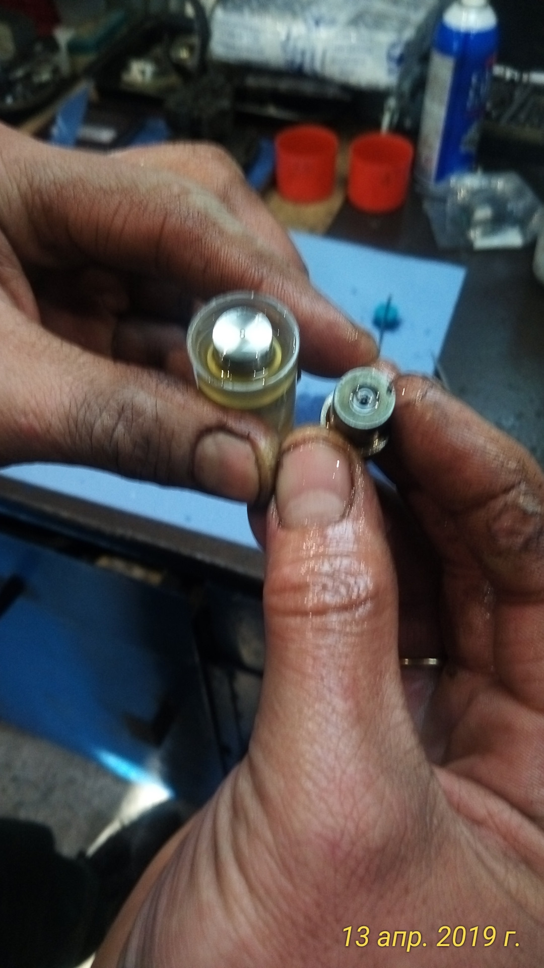

Поехал в г. Вышний Волочёк на ремонт. Думал сначала сам заменю, но не стал рисковать, довериться профессионалам.
Сервис как всегда порадовал, все аккуратно, быстро, чисто, всем рекомендую, даже согласились в выходной день мне помочь. Консультация бесплатно и это бесценно!

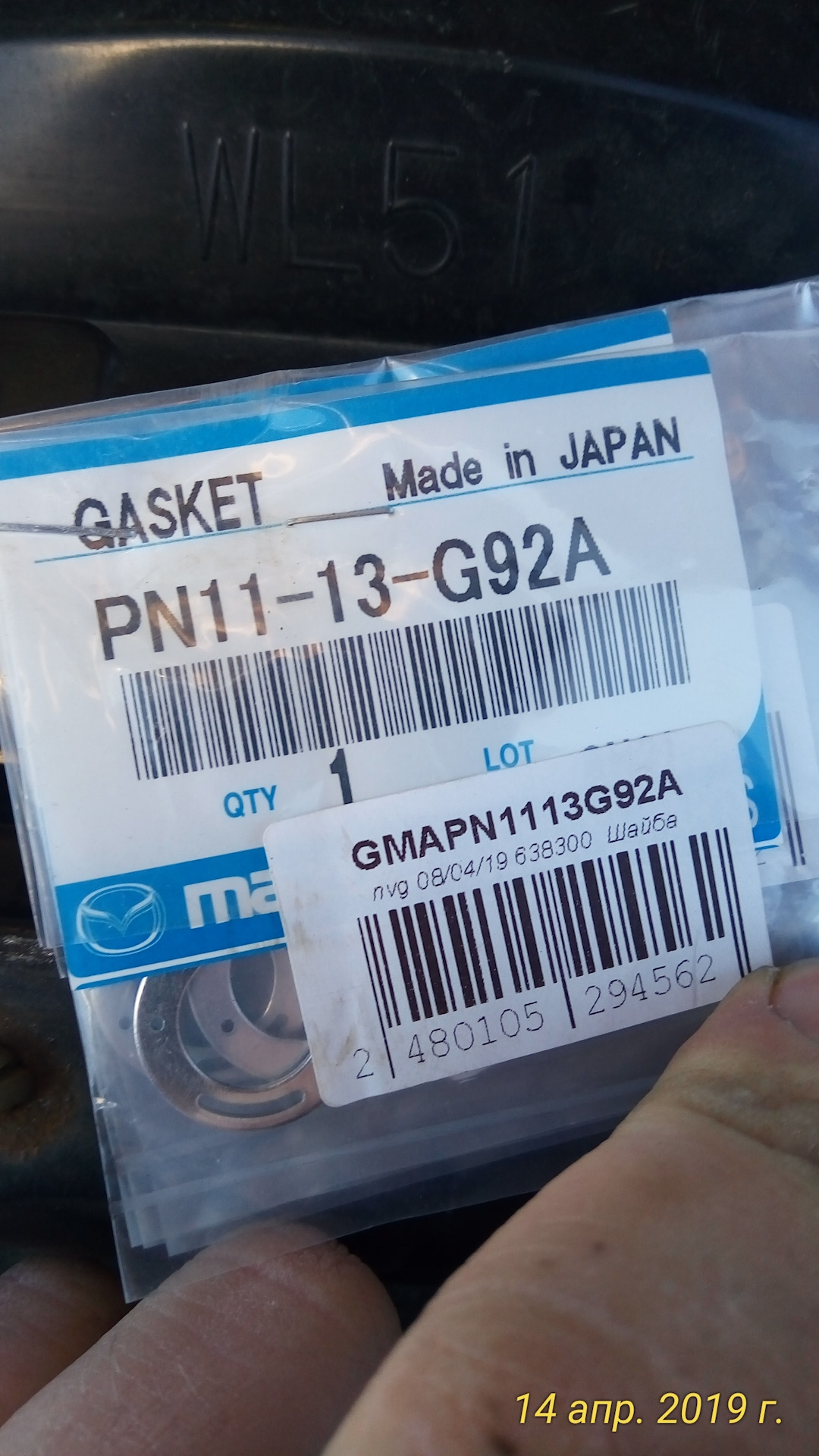

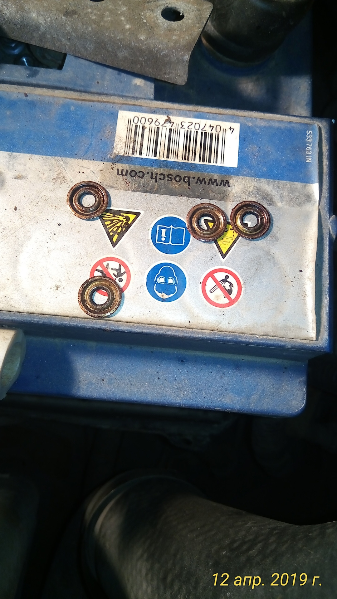

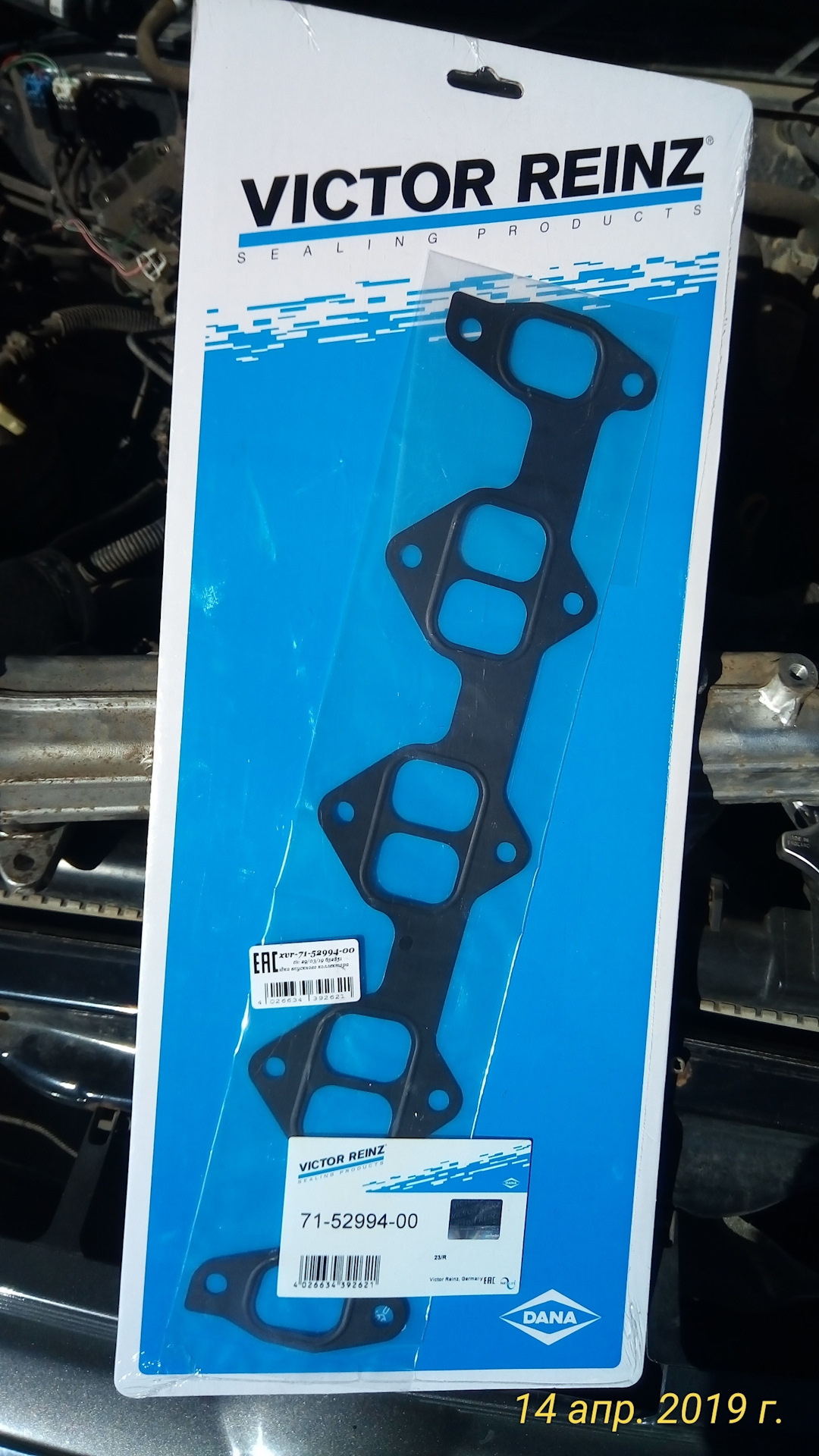

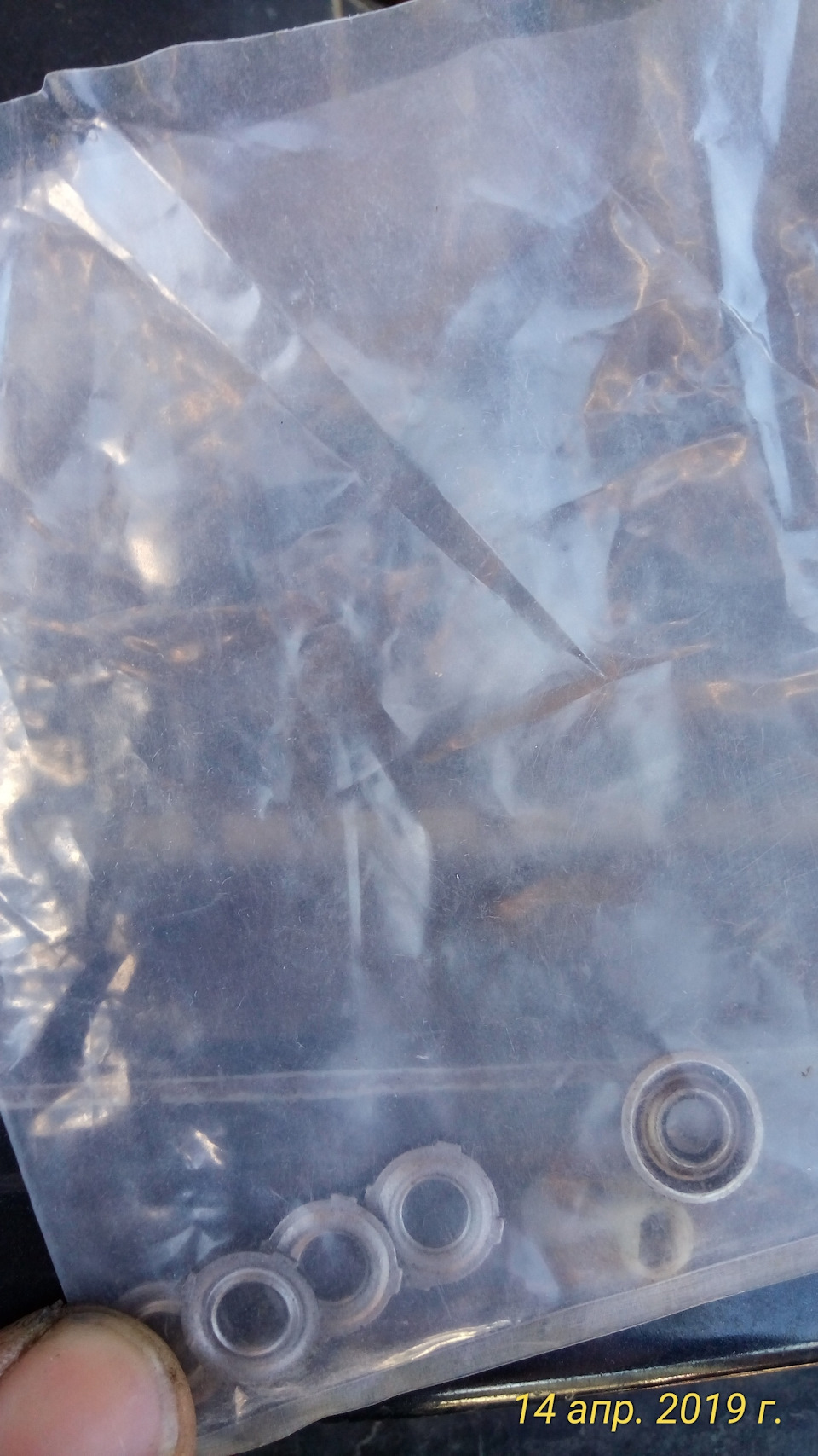

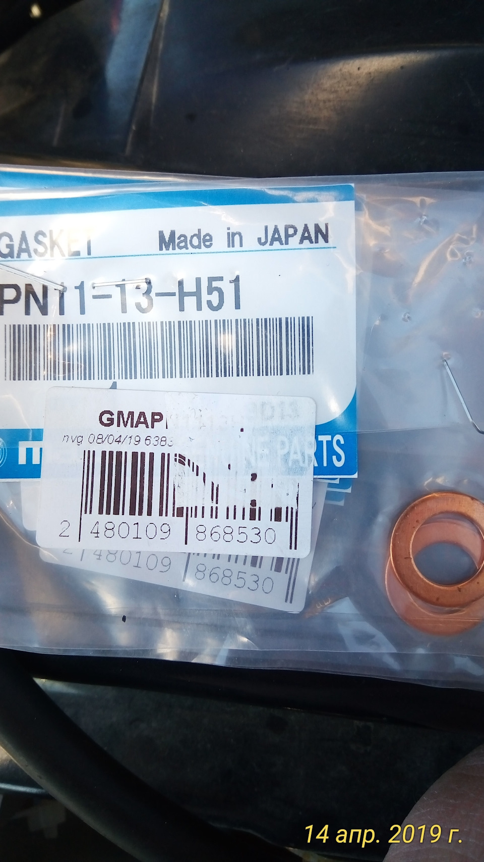

Попутно заменил шайбы, прокладку впускного коллектора.

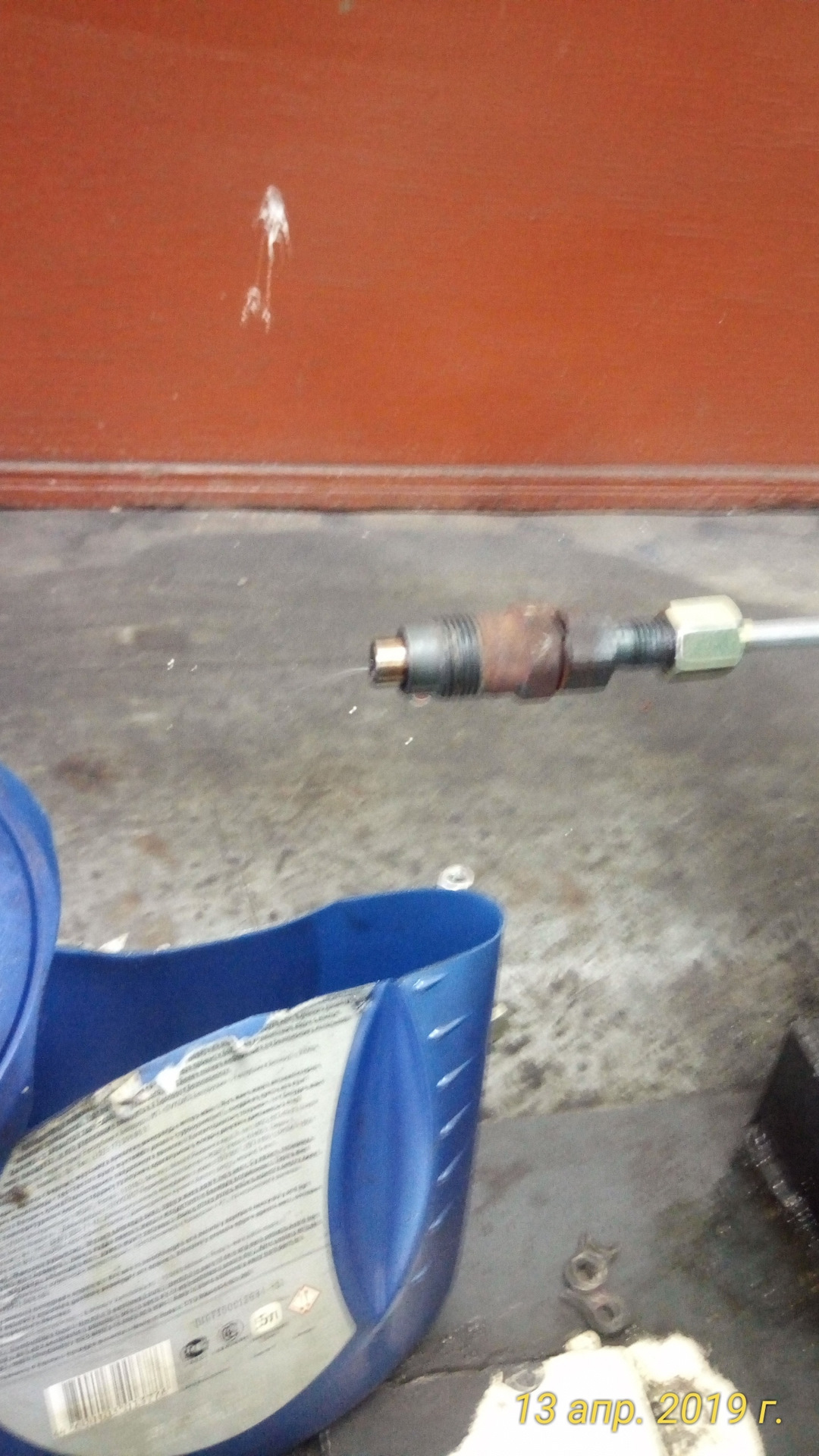

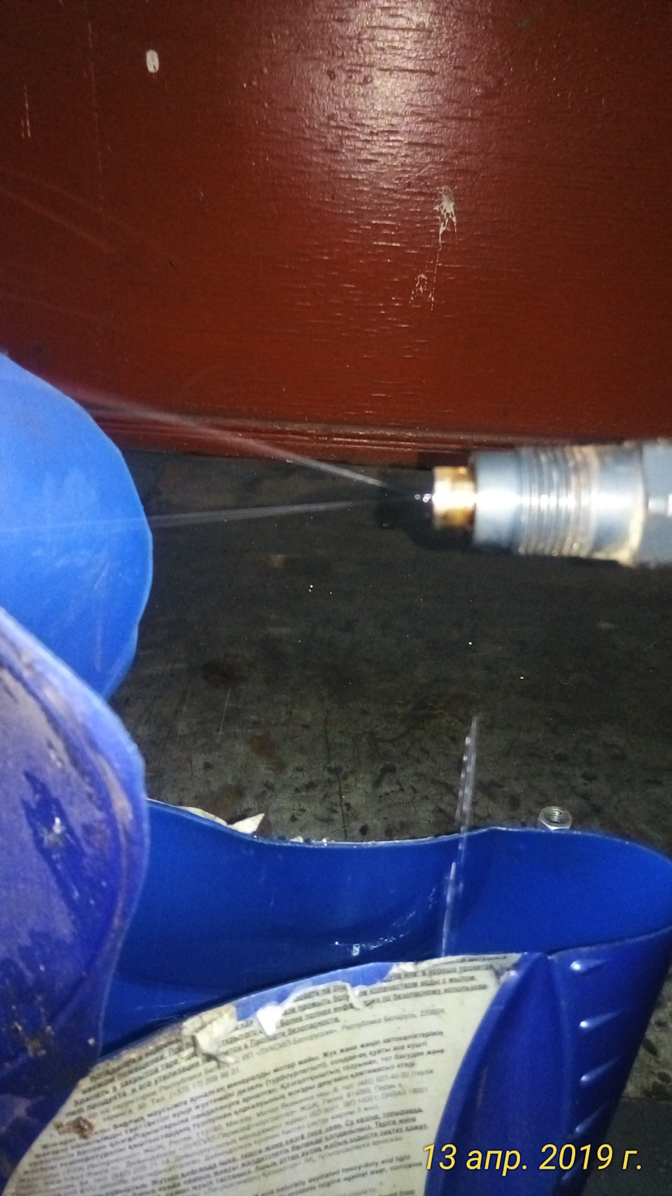

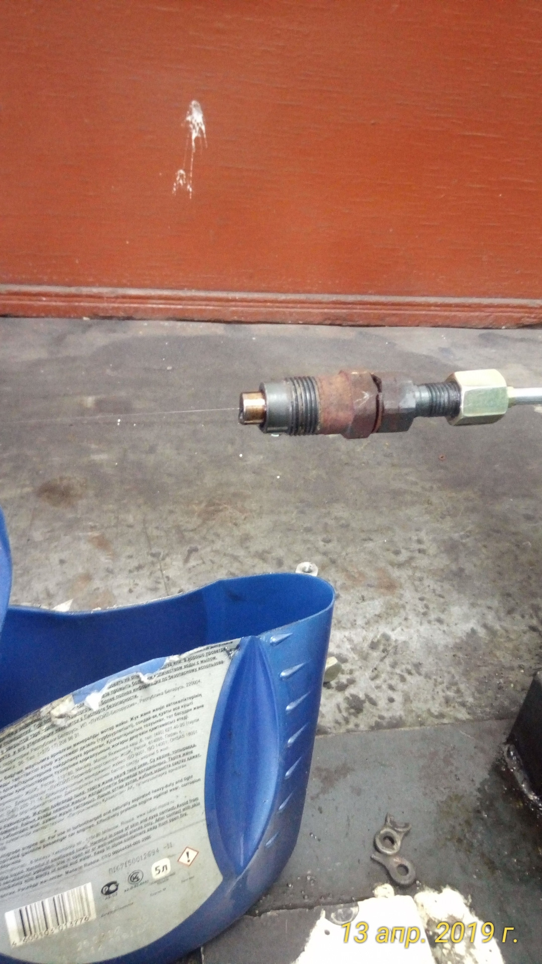

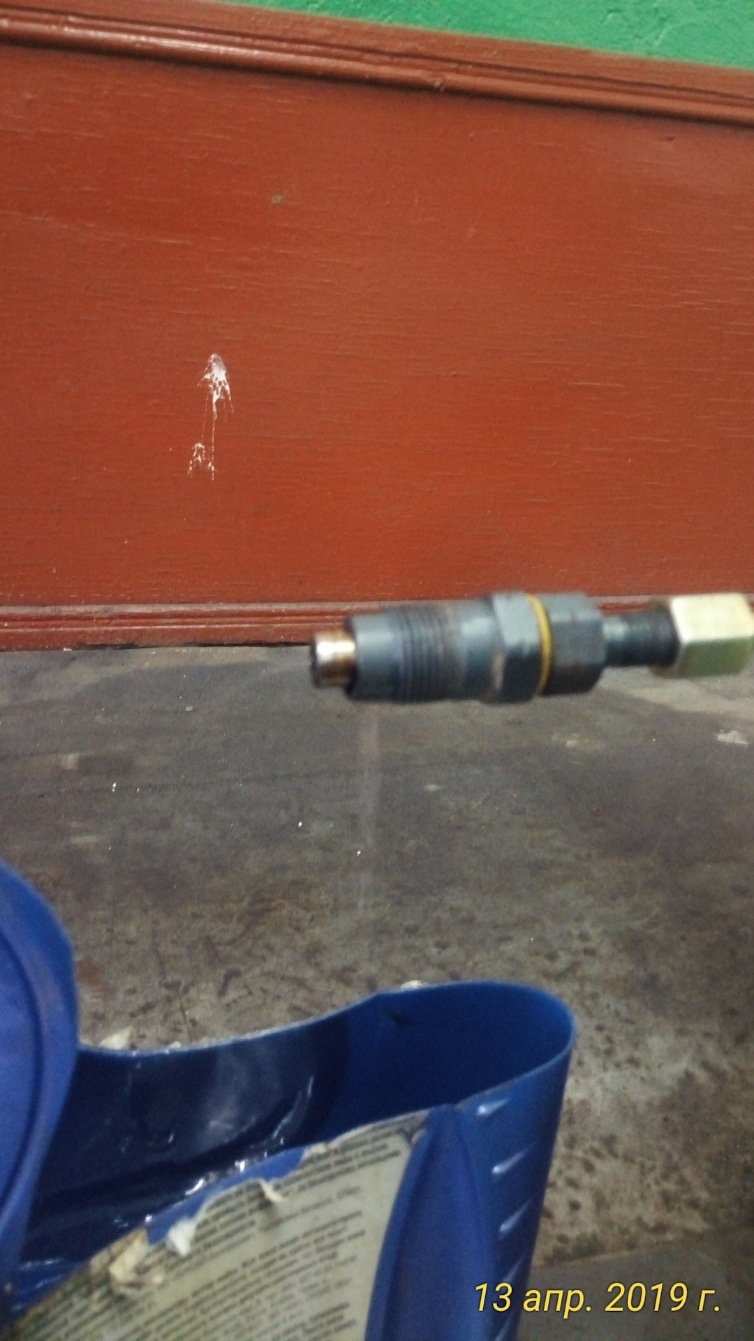

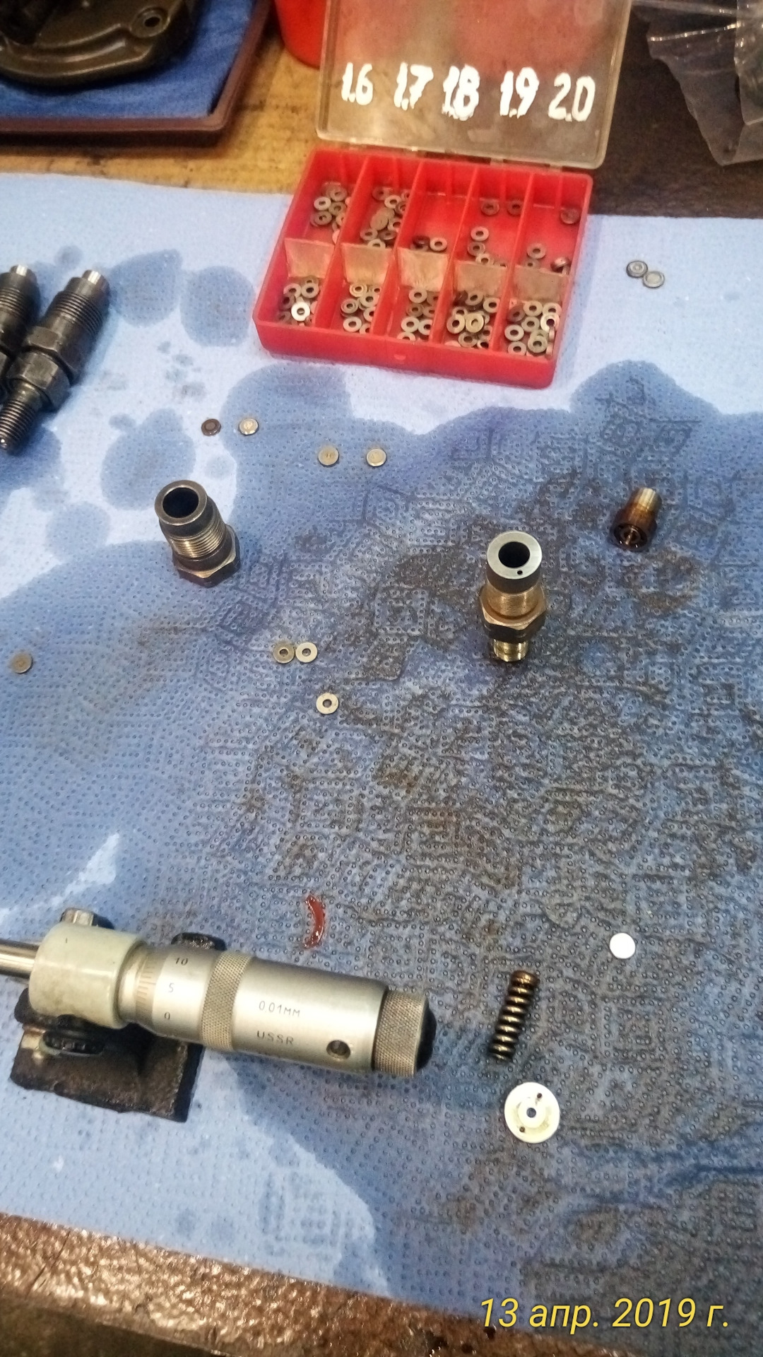

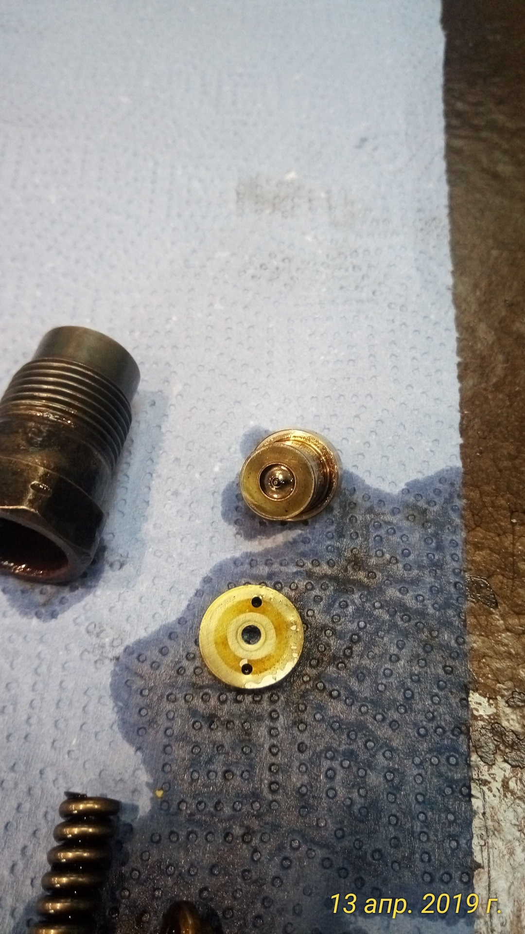

Тема не новая, но хочу поделиться своими наблюдениями. Во первых при первой проверки форсунок на стенде я использовал обычное дт давление срабатывания составляло от 95 до 105 бар на разных форсунка, а при проверке на стенде в сервисе где используют специальное масло показывали 110 115 бар. Во вторых при замене распылителей давление поднимается только до 120бар пришлось регулировать. Поэтому рекомендую всем проверять на проверенных стендах.
После сборки мотор заводится без проблем. Буду наблюдать. Всем спасибо.

Все правильно сделал! А фото факела перебранной форсунки нет?
Есть видео.
Пришлите пожалуйста
Через Viber.
А это почему на стенде маслом давят? Ты же не на масле будешь ездить! Впервые такое слышу про масло
Масло- эталонное ДТ. Как и сам ТНВД регулируют на этом масле и используют эталонные форсунки или надо его тоже катать на форсунках которые в моторе?!
Так масло или дт?! Какое-то неопределенное понятие
Масло, просто для пояснения расписано что оно эталон для топливной аппаратуры.

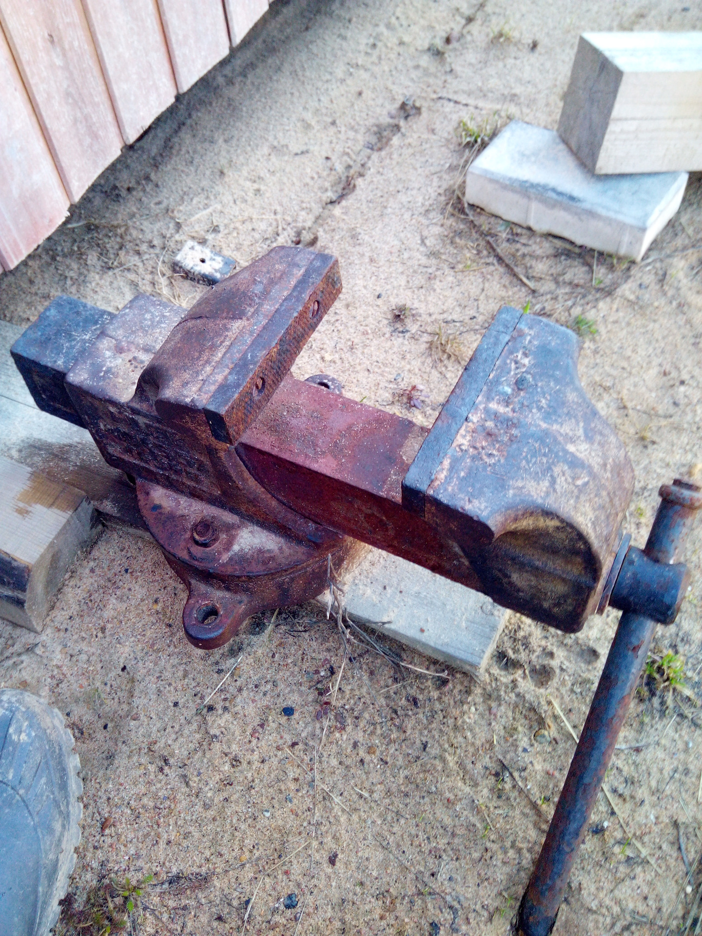

И тиски прикупи😂
Тиски раздобыл, но их клинит при небольшой нагрузке. Надо разобрать, почистить и смазать
Sergey-Kuban
И тиски прикупи😂
Почему — "только до 120 бар"? Этого более чем достаточно этой коныигурации двигателя.
135+ на усадку иглы распылителя.
Zveruggo
Кстати цитирую твои ответы на вопрос: На мазде- 135, на форде- 120. + мануал, кстати это для б/у форсунки, для номинала 140
Ну тут не в мазде дело, а в топливном насосе. У меня мазда была евро-0, а форд — евро-2. Поэтому разница. У меня сейчас на моём насосе если верить каталогу — 120, да.
А у меня евро: -1 даже ЕГР нет, вот поэтому так и установил.
А, ну тогда да. ЕГР у меня тоже нет, слава богу. Он идёт в нагрузку к насосам с электронным управлением.
