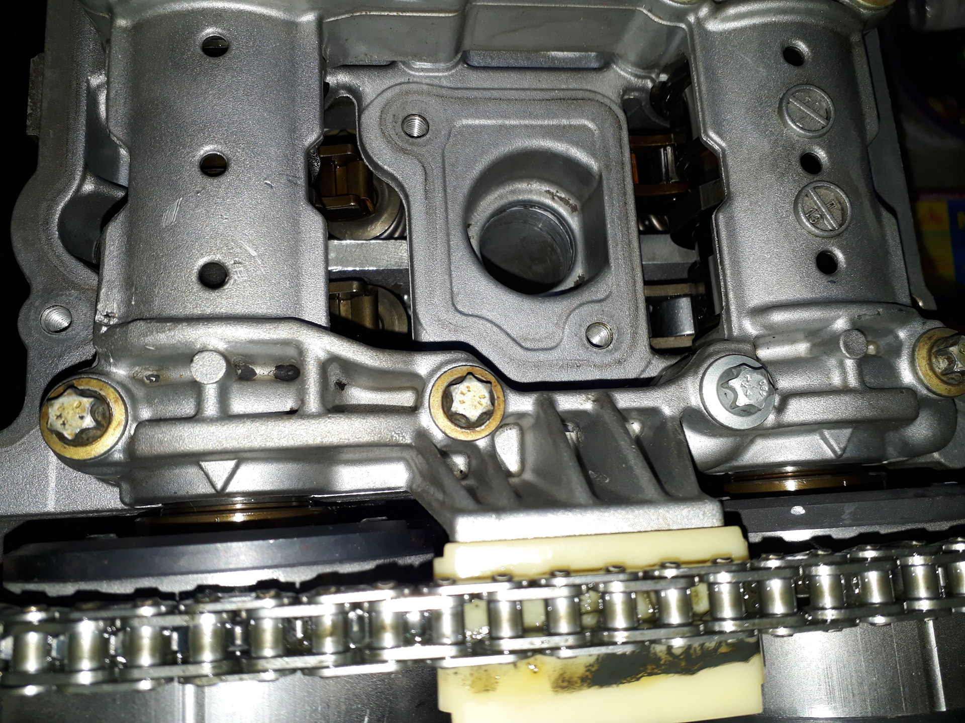

Порадовался, что двигатель внутри чистый, сделал несколько фотографий для бортовика и помчался дальше по делам, а на следующее утро при разборе фотографий возник у меня вопрос по расположению меток на валах при положении коленвала Т0, а именно:
Странная ситуация, не правда-ли? В моем понимании при растяжении цепи при положении Т0 метки разъезжаются в разные стороны друг от друга, а тут получается между распредвалами расстояние наоборот сократилось, чудеса!
Помозговав часок пришел к выводу, что Уася, который устанавливал цепь, которая стоит сейчас не имел в своем распоряжении фиксатора валов и установил выпускной вал на зуб раньше! То есть расстояние по цепи между валами было на 1 зуб меньше. По мере износа цепи это расстояние увеличилось на пол зуба, вот паходу и ответ на вопрос.
В итоге пробная установка фиксатора валов показала, что в таком положении цепи он не становится, а это как раз подтверждает мою теорию.

При новых звёздах, включая звезду на колене, новой цепи, натяжители и пластиковых направляющих. Выставляя все в ВМТ, эти риски ни когда не получаются друг на против друга . Используя виксаторы распредвалов и колена.
И в литературе по этому двигателю, приложено фото где эти риски не совпадают.
Исходя из своего опыта ))
На фото как раз все новое.
Забавно) Друг говорит у них на W204 CGI моторах все сходится
значит мало опыта)) там нет проблем . даже без приспособ. ну если не сходиться то можно метки проверить.
