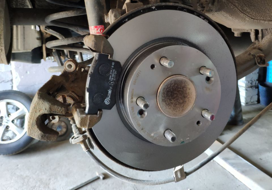

Настало время обновить задние диски и колодки, прикупил все от Brembo.
Езжу уже полторы недели, диски с колодками притерлись отлично: не пылят, не скрипят. 😃
Также при замене обнаружили, что задний левый суппорт требует ремонта: порваны пыльники и соржавел немного поршень. Взял ремкомплект Ert.
Итого приобретено:
Тормозные диски Brembo 08.A147.11 — 77.60 BYN ($36.24)
Тормозные колодки Brembo P 28 022 — 36.90 BYN ($17.23)
Ремкомлект суппорта Ert 401678 — 25.44 BYN ($11.88)
Работа:
Замена дисков и колодок: 25 BYN ($11.67)
Переборка суппорта: 40 BYN ($18.93)

Ручником пользуешься? Работает исправно? Не заедает?
з.ы. для приличия хотя бы смазали скобы и "уши" на колодках=)
Ручником всегда пользуюсь, работает уже 4.5 года одинаково, ничего не заедает :)
А У меня что-то подзаедать стал( Пока не пользуюсь. Старые колодки равномерно стерты были?
на левом колесе да, а на правом под углом сильным, мне криво колодки установили сразу.
Прошлым летом пофиксили это, при замене было видно, что колодка немного выровнялась
в этот раз хоть ровно установили?
в этот раз я к тому горе-мастеру не ездил)))
да, вроде все ровно, износ дисков равномерный
