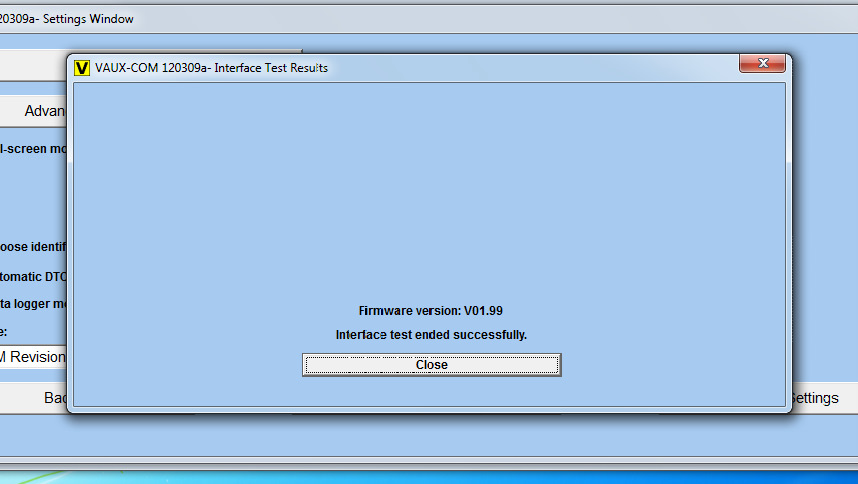

Если адаптер виден в тесте интерфейса, то это еще не означает на все 100%, что драйвер корректно работает.
Далее переходим в раздел диагностика, выбираем год, марку, двигатель -> при подключении адаптера, если выскакивает ошибка "interface communication error or interface not powered from car", то требуется переустановка драйвера на работающий.

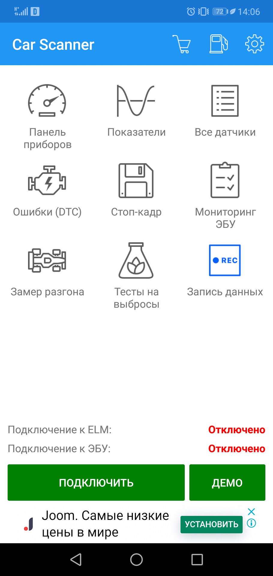

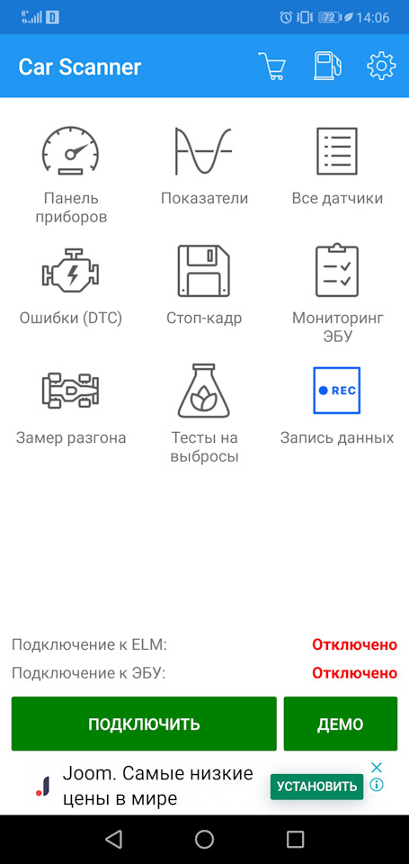

Если нет ПК, только телефон. Какие есть средства диагностики ошибок, их сбрасивыния / прошивания?
Как вариант заказать адаптер ELM 327, скачать программу на телефон (лично я использую Car scanner)
Но прошить что-то не удастся ?
Нет, только посмотреть работу датчиков и считать ошибки

morpeh17
Для айфона версия с блютусом должна быть? Поясни)
Должна, нужно искать в app store и полагаться на отзывы

Там проблема не в драйверах. Сам немного поплясал с бубном. Новая прога работает не через драйвер, а через враппер драйвера. Там что-то криво сделано и периодически прога отваливается. Нужно просто запустить русскую версию, что бы она через can опознала машину и можно дальше работать с новой. Спасибо за новую версию программки! 16 года ещё нигде не попадалось.
Прогу обкатал, работает?
Какую версию адаптера заказывал?
v01.99
а прога тоже 1,99? или комуникейшн ерор?
В начале были проблемы с подключением, разобрался. Сам использую VAUX-COM 120309a+160115d
У меня сейчас тоже проблема с подключением, как боролся с данной проблемой?у меня тоже адаптер с версией 1.99
