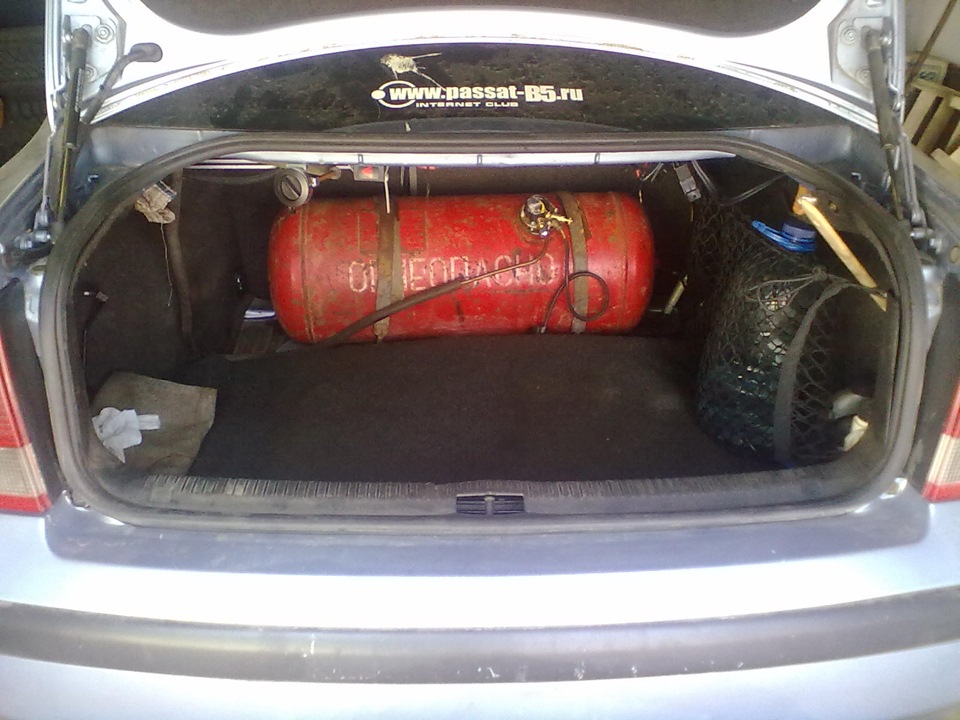

-заправочное устройство, клапан и фильтр отстойник разместил в багажнике. не хочу светиться что ГБО установлено. меньше вопросов у ДПС. да и места под капотом очень мало.
-магистраль пустил под днищем вдоль тормозных трубок.

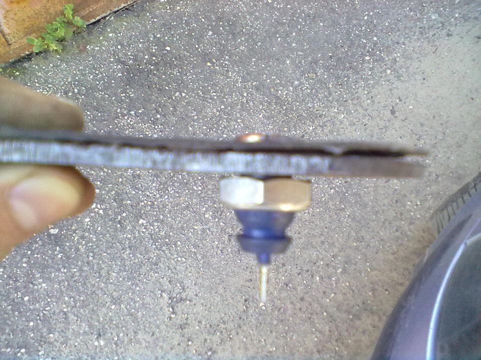

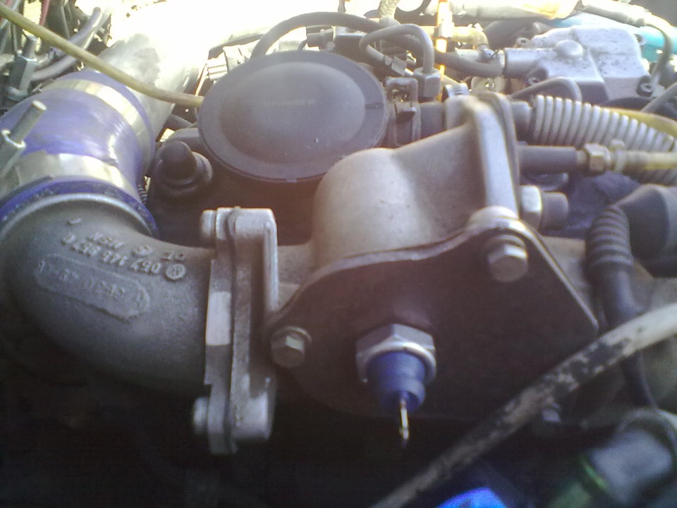

врезал во впуск Датчик давления масла 08466 FEBI с порогом срабатывания 0,15бар
на него повесил релюшку.

как только поехал — турба начитает дуть, надувает 0.15бар и срабатывает датчик феби, коммутирует релюшку которая вместо эммулятора подклюает на вход сигнал от нормальной лямбды (на схеме фиолетовый провод), тут уж она начинает регулировать .
так я обошел отсутствие в дизеле дроссельной заслонки.
