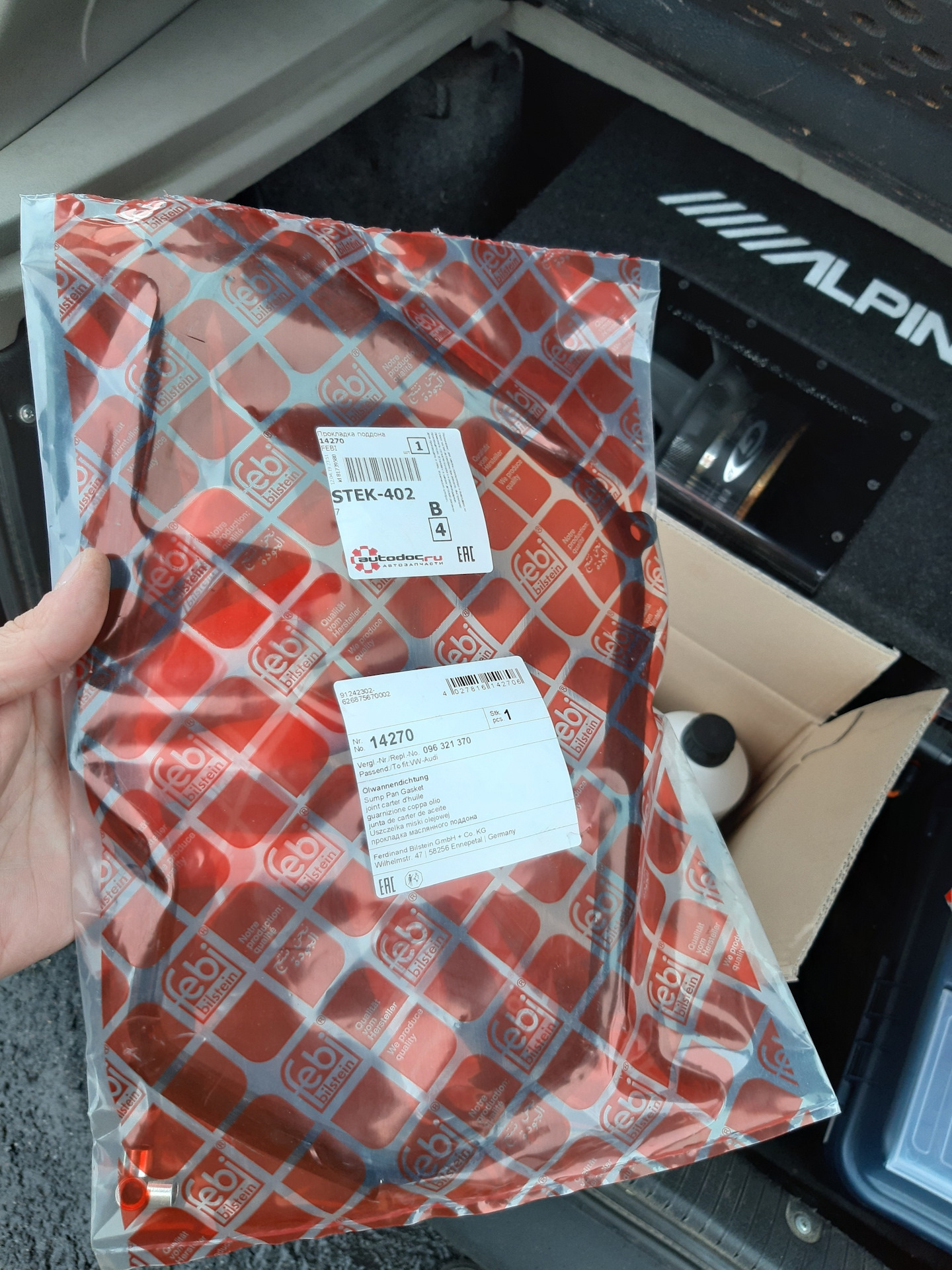

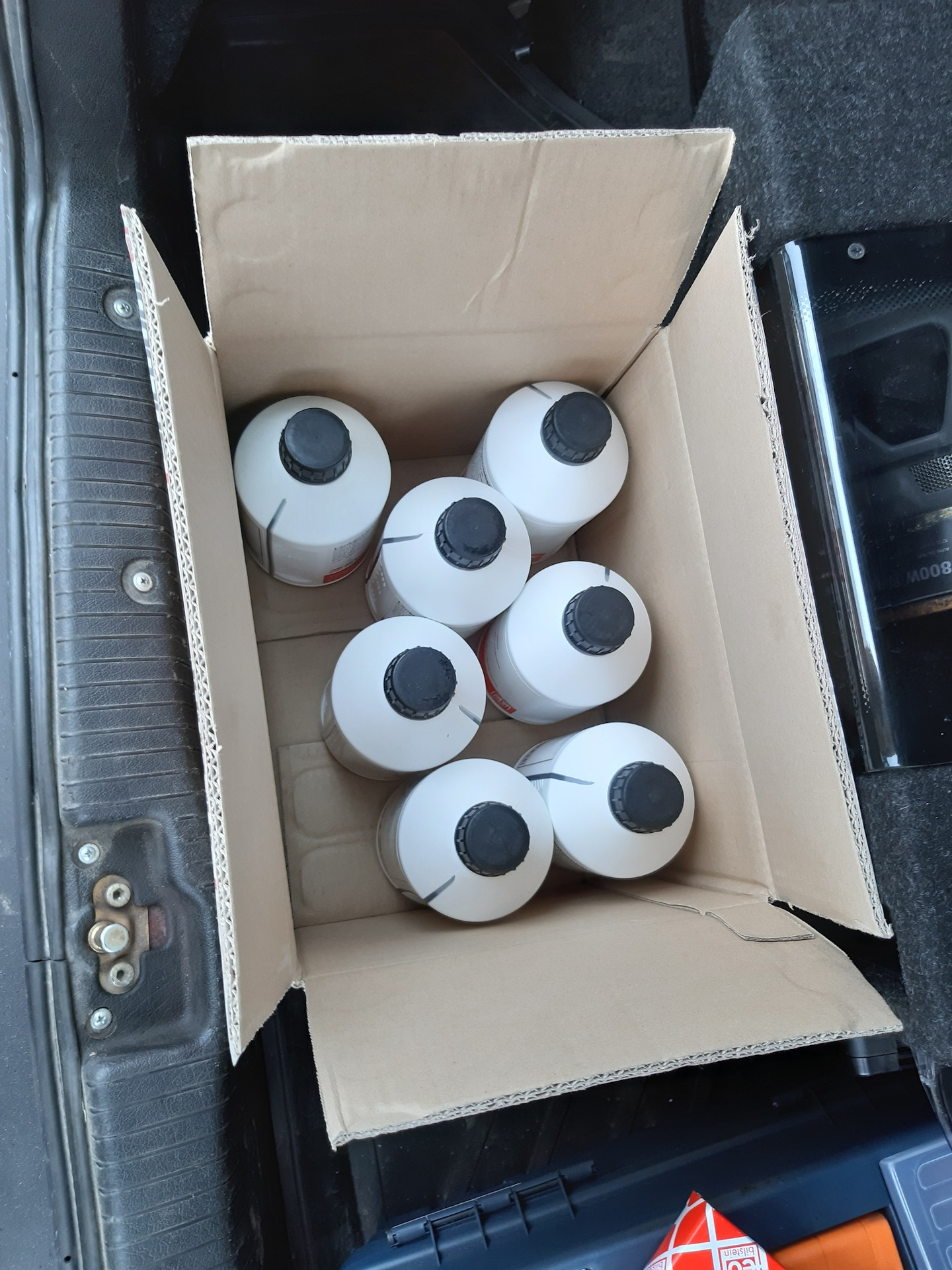

Вы не поверите, но чтобы собрать все рассходники мне пришлось перелопатить весь интернет и оббежать по меньшей мере два авторынка.Картина в основном такая, подходиш к отделу с маслами и обращаешся.
— Добрый день, мне нужна жидкость в автомат .
— Какая машина, год, объем двигателя ?
— такой, такой, такой
— Извините в книге написано<< Спец жидкость >>

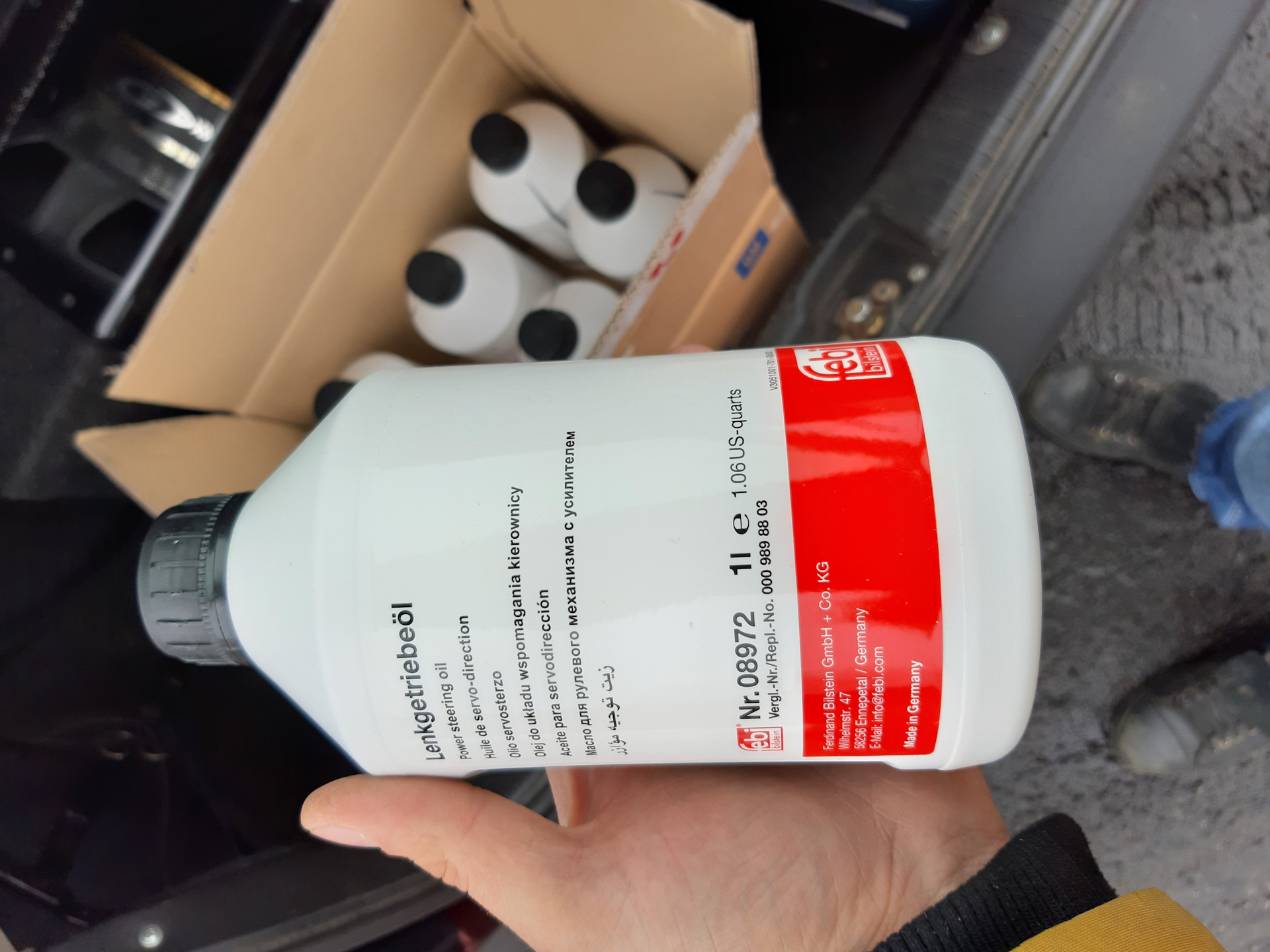

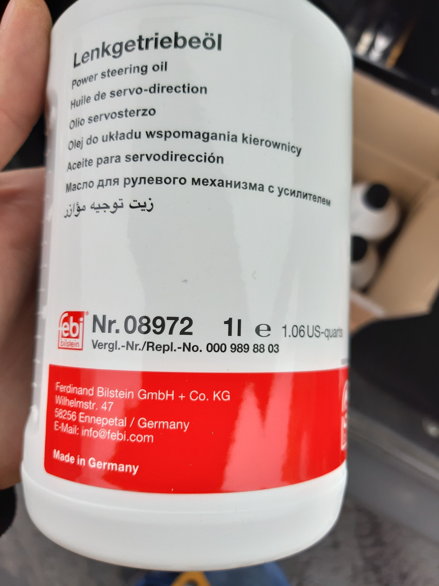

И так фактически в любом отделе, во всех двух авторынках ! По итогу нашел аналоги и те только побочно подходят .Так как в инструкции написано восьми, семи, шести, а также для всех четырех и трех ступенчатых коробках автомат.Решил углубиться в теорию и нашел аналог который один в один подходит моему автомату .
Febi спасает всегда !Для справки феби как и оригинал желтого цвета .

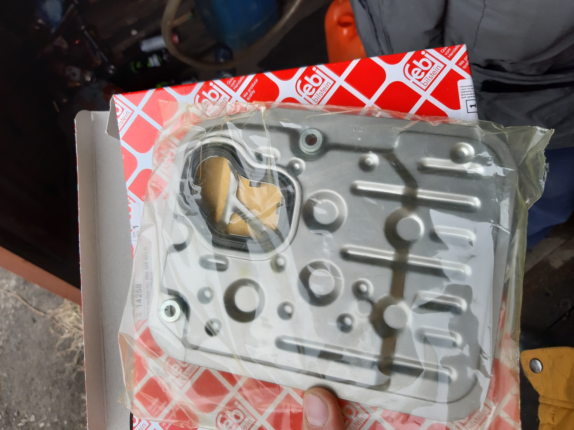

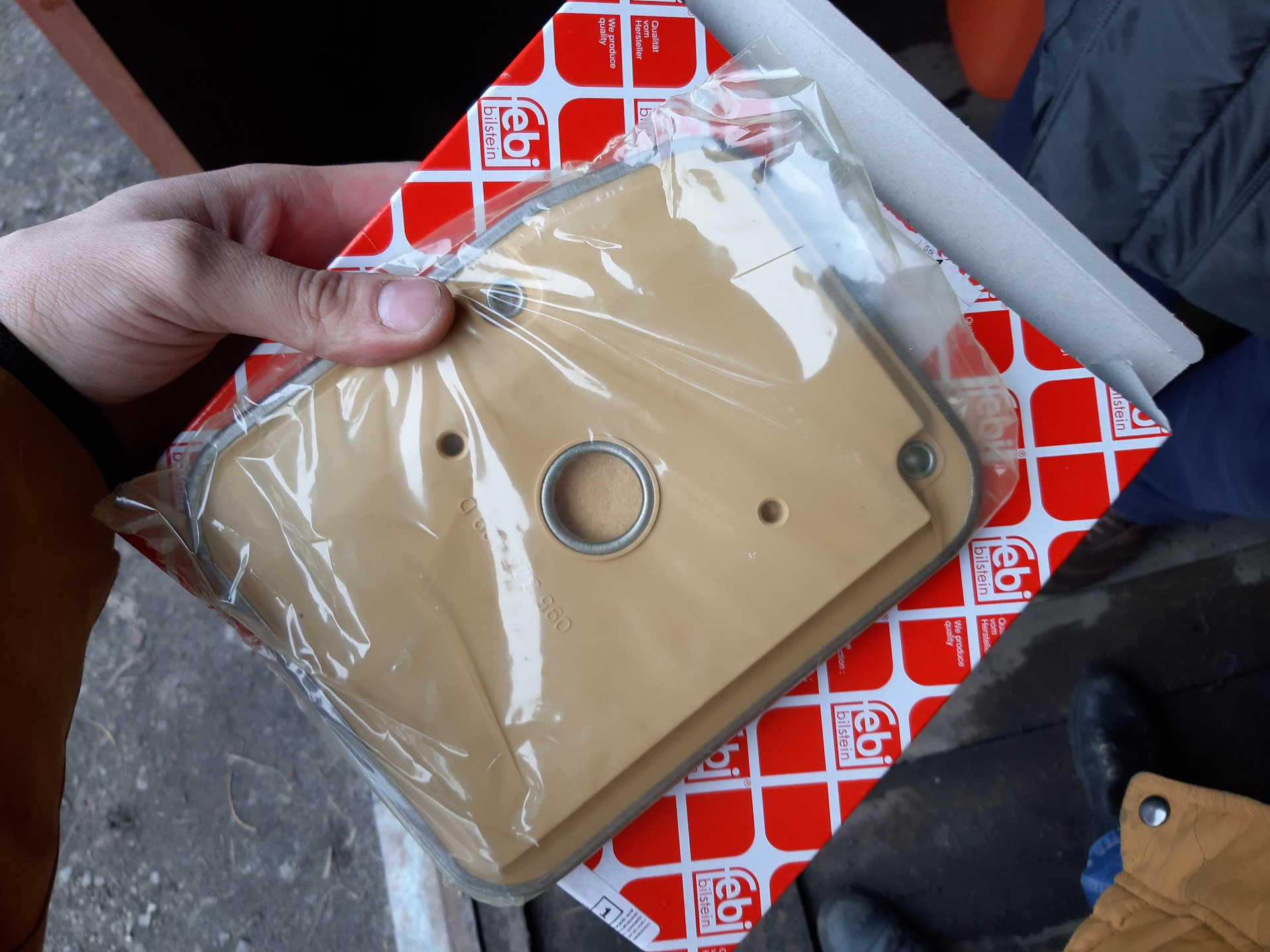

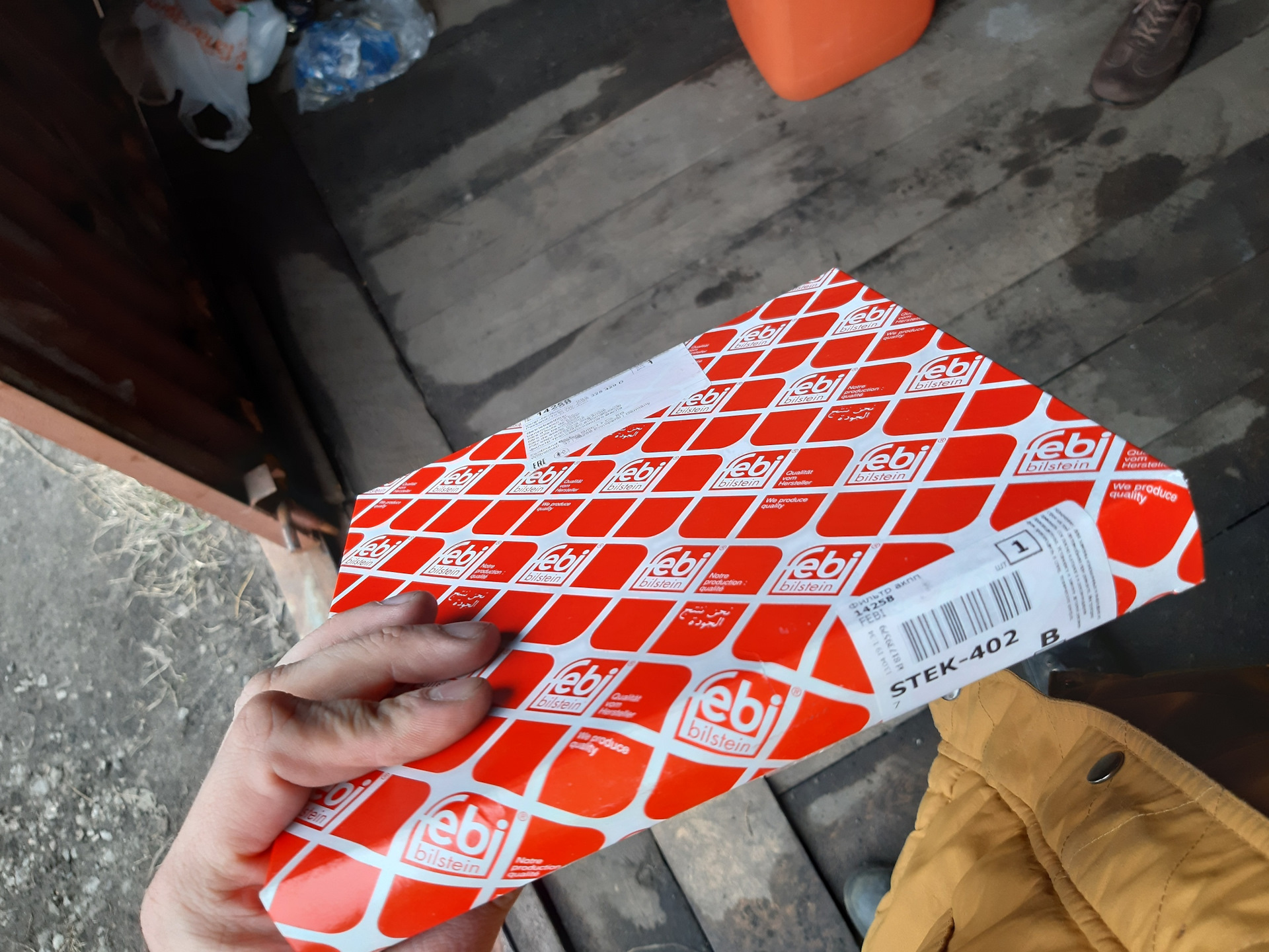

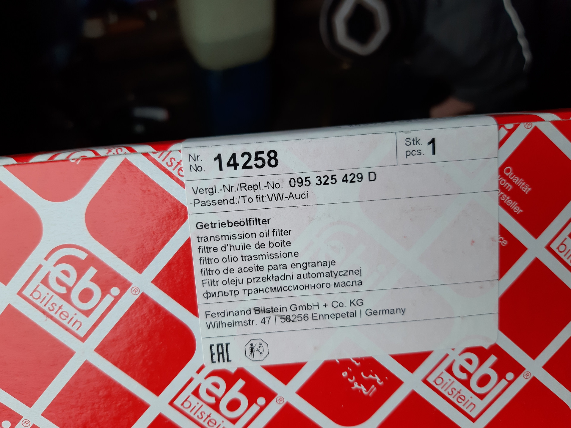

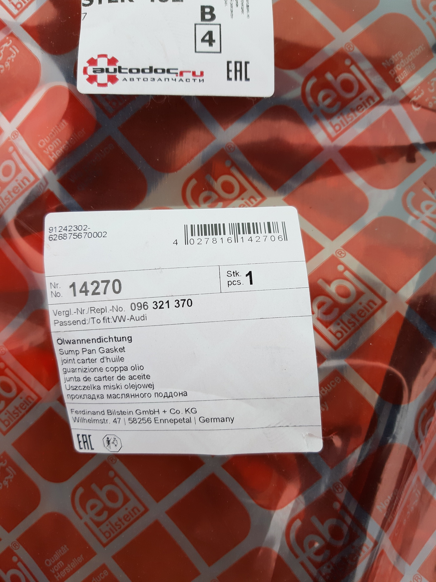

В этот же день заказали прокладку поддона, 8 литров жидкости ну и конечно фильтр .Прошло буквльно пару дней и все у меня в цепких лапках .Не знаю поможет ли это вам, но здесь я выкладываю фотографии с максимальным приближением дабы вам были видны номера для заказов…

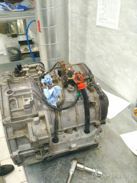

Ну а меня сегодня ждет замена, Пожелайте мне удачи
Комментарии 6
Вова, у тебя же вроде механика?
Это мондео

Цвет жидкости и ее спецификация это немного разные вещи. Чем по цвету подбирать, лучше уж просто на картах погадать.
еще есть 1339 MANNOL. тоже подходит
Подходит все, что соответствует спецификации Dextron II
Если коробка без щупа то не подходит декстрон
