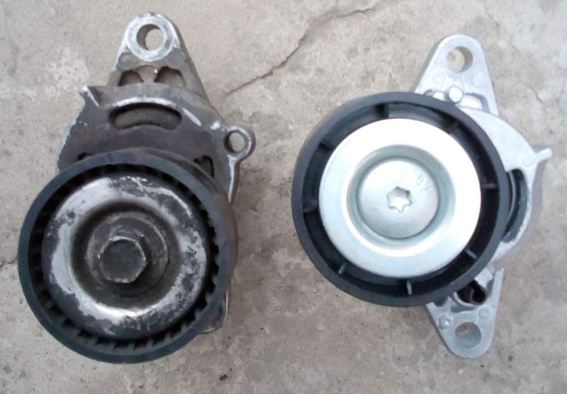

Достал меня писк приводного ремня. После его замены (а было это с заменой ремня ГРМ) откатал 10 тыс., но попискивать он начал еще раньше.
Решил заменить также и натяжной механизм.
Прикупил ремень Continental 5PK1750 и натяжной механизм Asam 30687.
На работу ушло около часа. Теперь под капотом никто не пищит))
