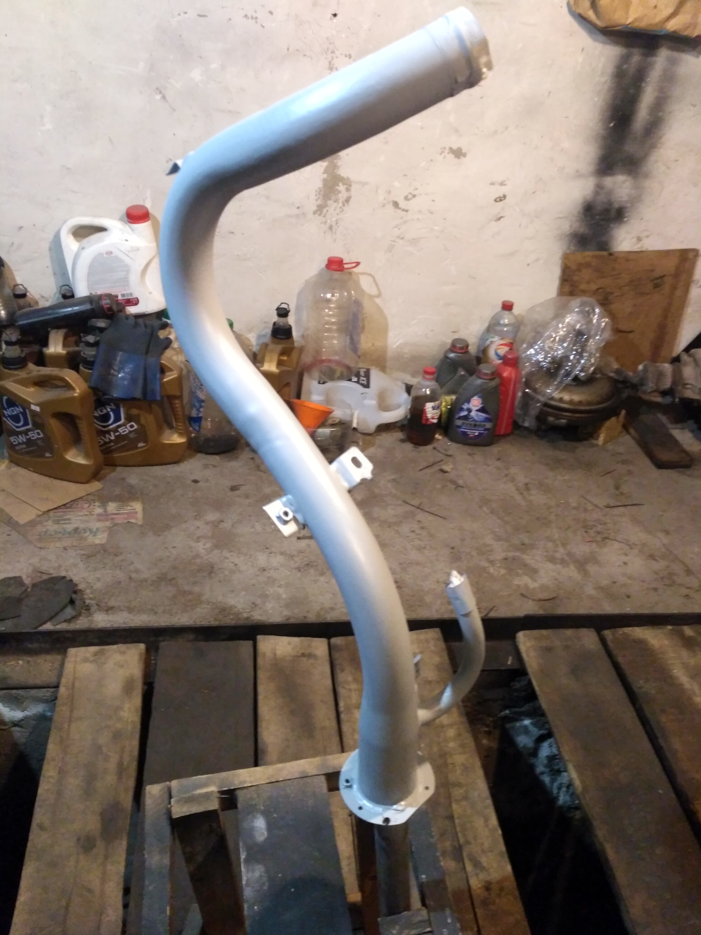

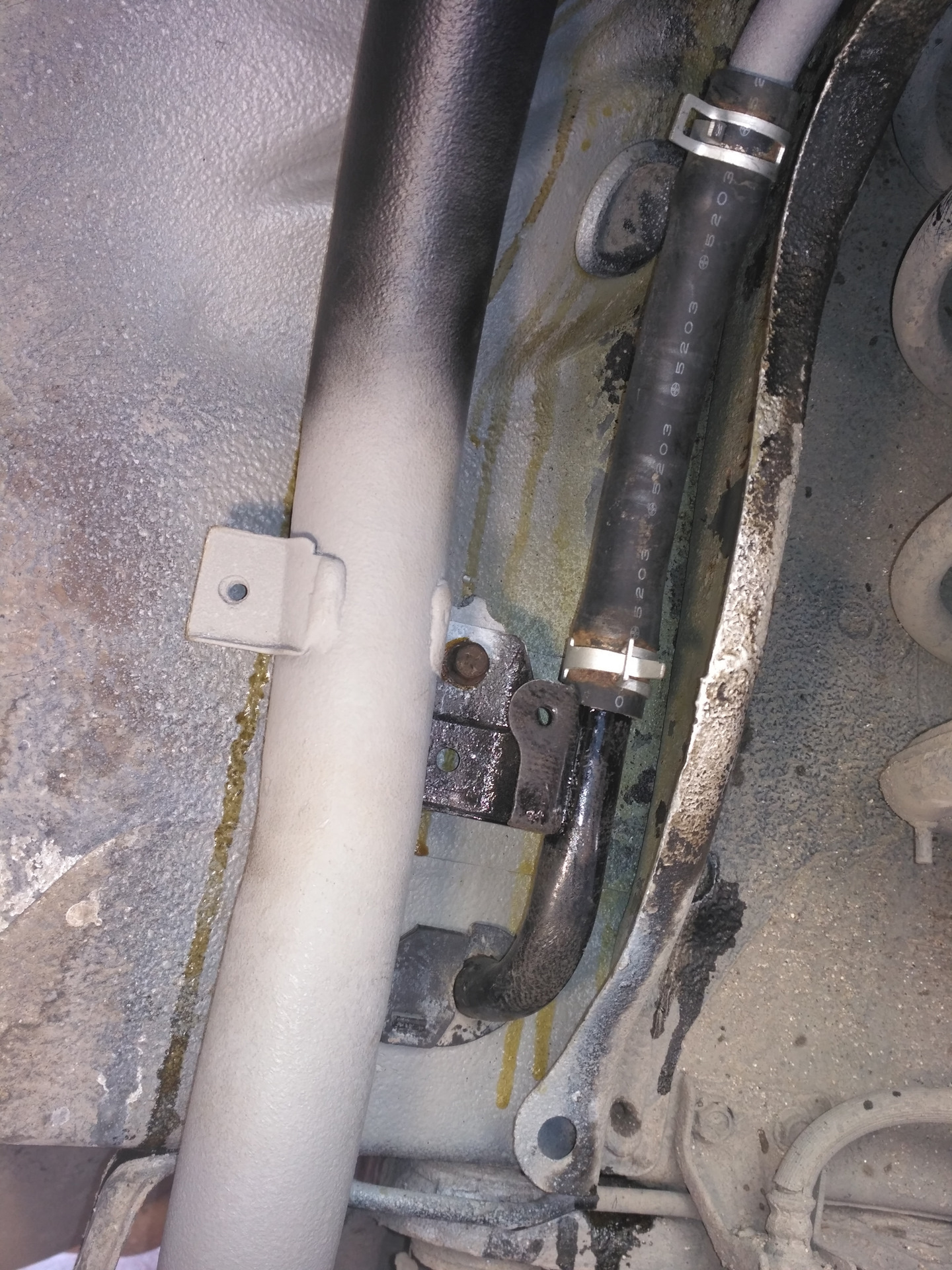

На БГ для отвода воздуха при заправке, есть трубка 16мм, идущая с верхней части бака, вдоль горловины, и входящая в горловину, на 3-4 см ниже пробки. При наполнении бака, воздух по этой трубке и отводится выше края пистолета, не создавая давления! Через адсорбер, при диаметре его трубки 6мм, такой поток воздуха просто не успеет выйти!
Меняли эту трубку. Насколько помню 100 баксов потянула. Там где-то в другом месте было дело.
О, на ГФ постоянно с этой проблемой сталкиваюсь. Меняли все трубки, бак, снимал подвод к адсорберу — всё одно
