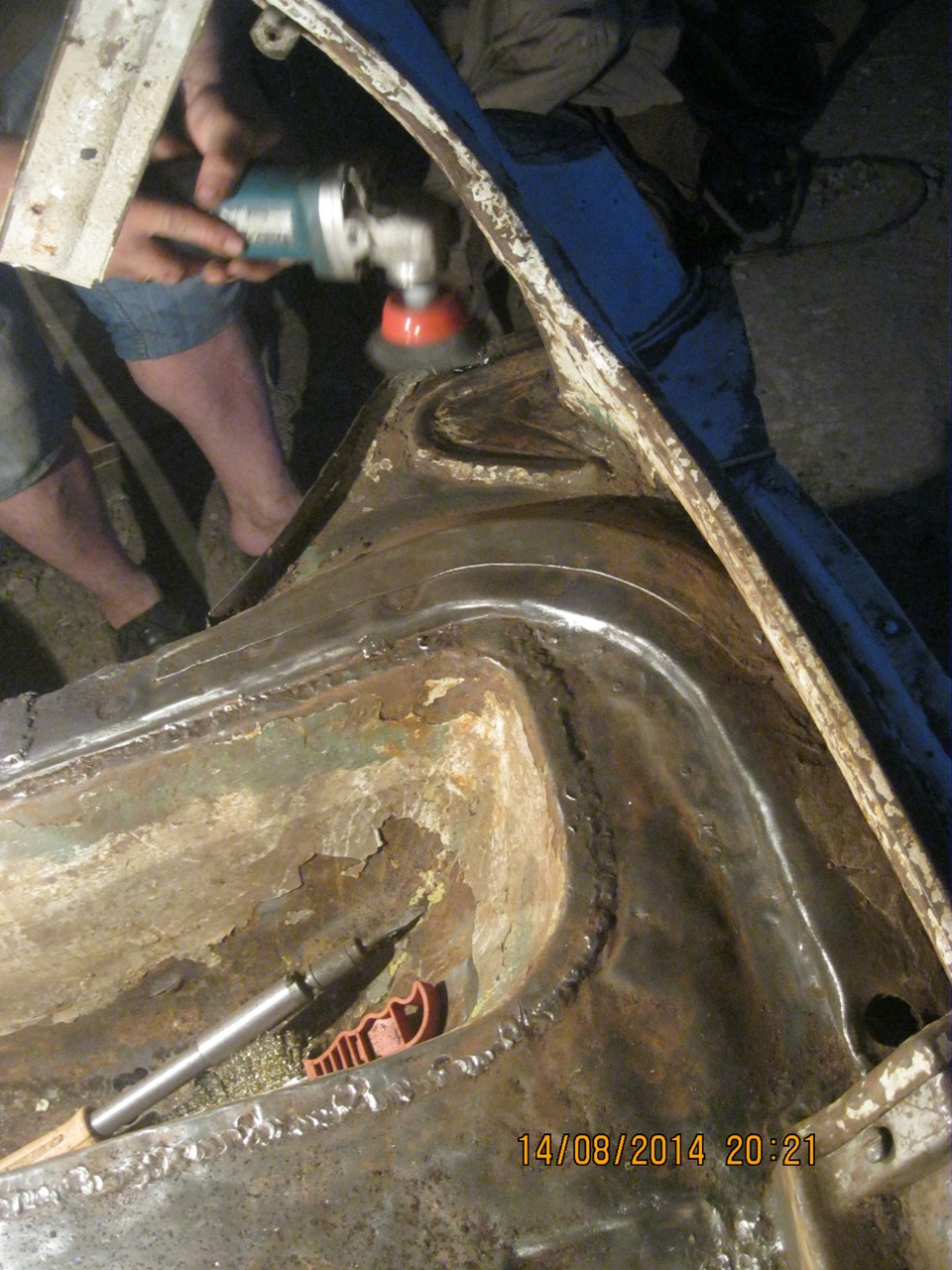

ну вот закончилась работа с задними лонжеронами и начал было зачищать багажный отдел.

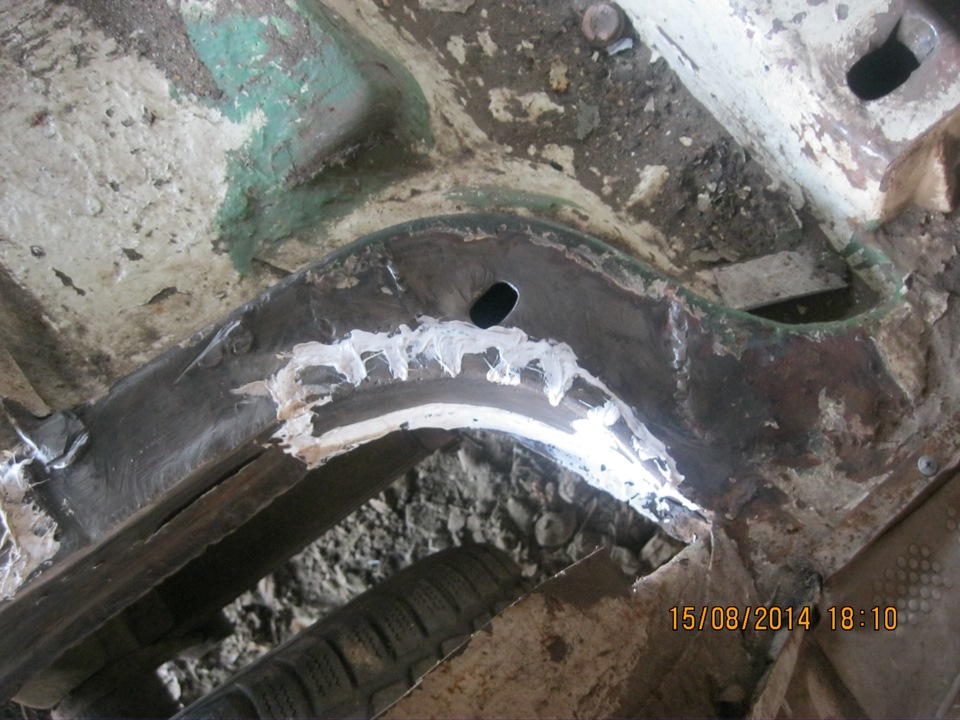

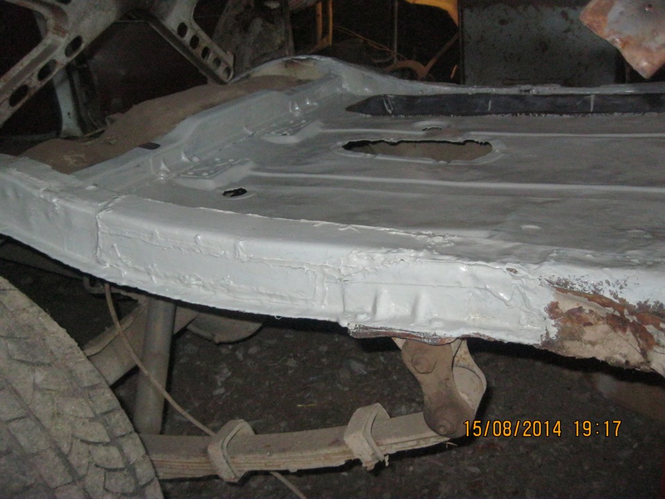

Лонжероны:
-Поваренные
-Зачищены сварочные швы
-Швы замазаны герметиком
-Обезжирив это все хорошо
-Покрасили грунтовкой белой и сверху два слоя мовиля

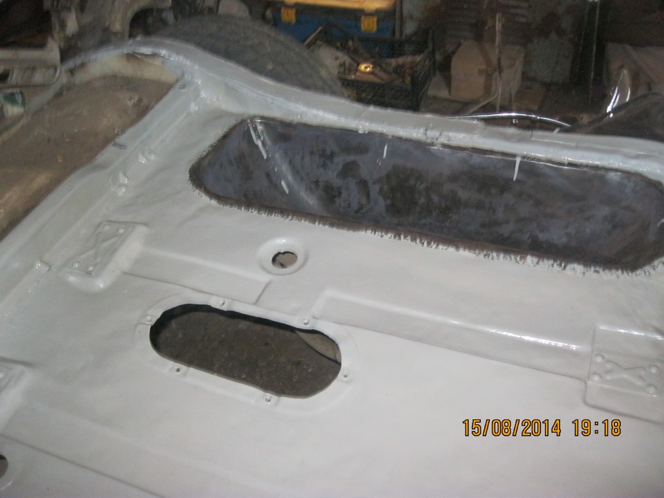

Багажная платформа
-Зачистил все это к металлу я бы сказал реального металла все прям блестело
-Обезжирив
Не знаю нужно ли было это мовилем красит но думаю он не повредит)
осталось еще сделать место под запаску если немножко там подгнило…
