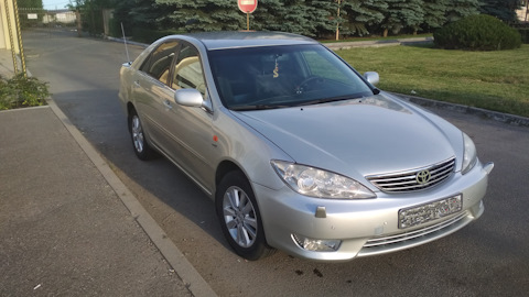

Как и у всех владельцев Камри в 30-м кузове ( или у многих) и моей машины при покупке не работала антена. Причём был сломан сам шток антенны и из крыла торчало только два нижних колена.
Заранее был куплен шток антенны ( причём он оказался не родной, как потом выяснилось).
Долго описывать не буду т.к. инфы по этой теме полно, так повыкладываю фото и чуть опишу…
Внутри всё плачевно…
Разобрал и почистил грязь
Почистил и затем смазал, шестерня немного с выработкой, но в целом нормальная.
После сборки проверил и расстроился, шток проскальзывал на шестерне. Почитав отзывы на Драйве взял вырезал кусочек пластика и подклеил там где скользит зубчатый привод штока, что дало более плотное прилегание к приводной шестерне.
И антенна заработала как новая!
