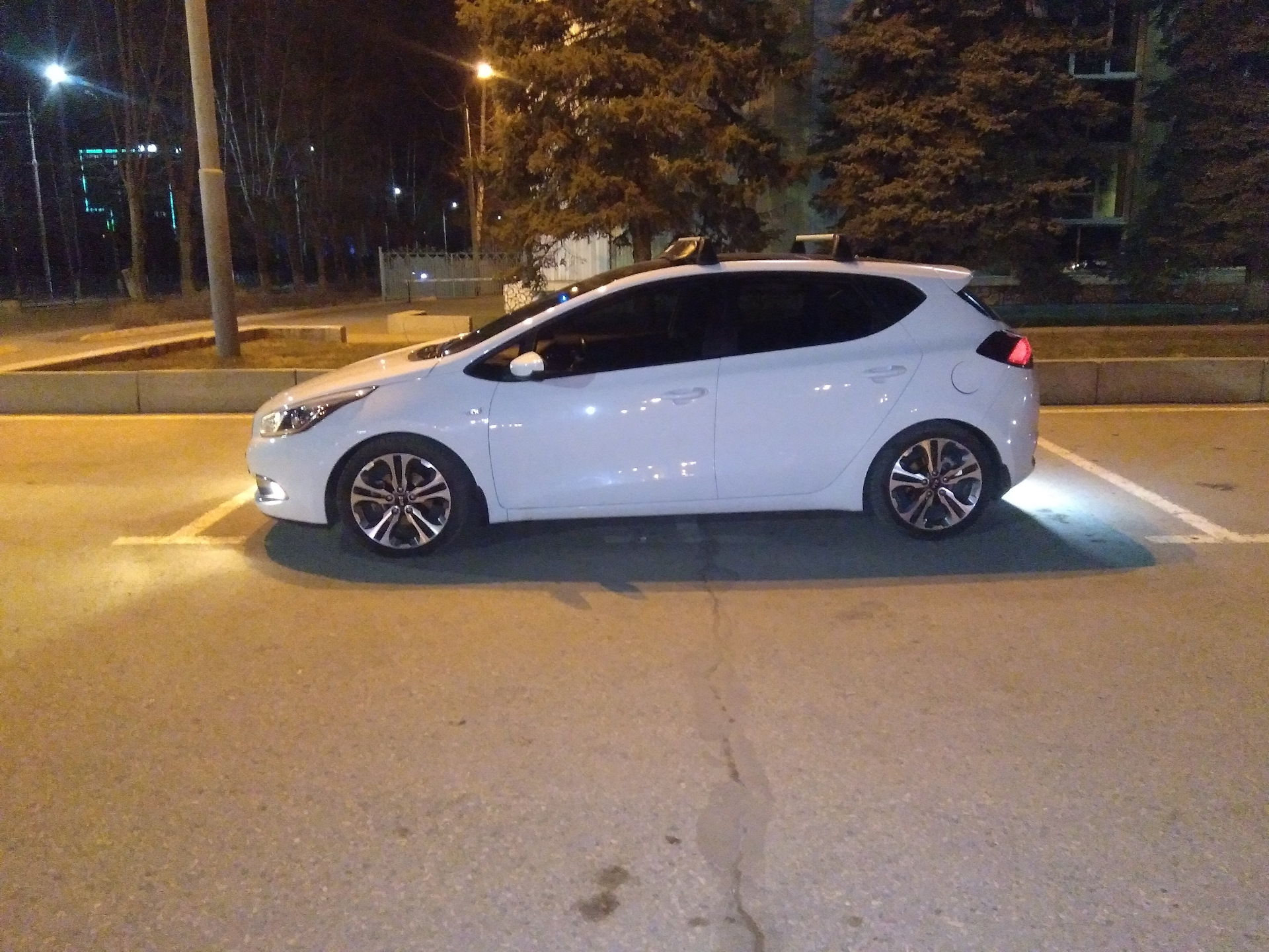

Доброго времени суток драйвовчане. Появилось желание немного занизить машину тем летом, потому что лето катаю на 18 тапках, и вид со сток подвеской прям так сказать тракторный, на нашу машину большего выбора комлпектующих нет, Винты обходятся новые +-50К, они сразу отпали (Пневма тем более)

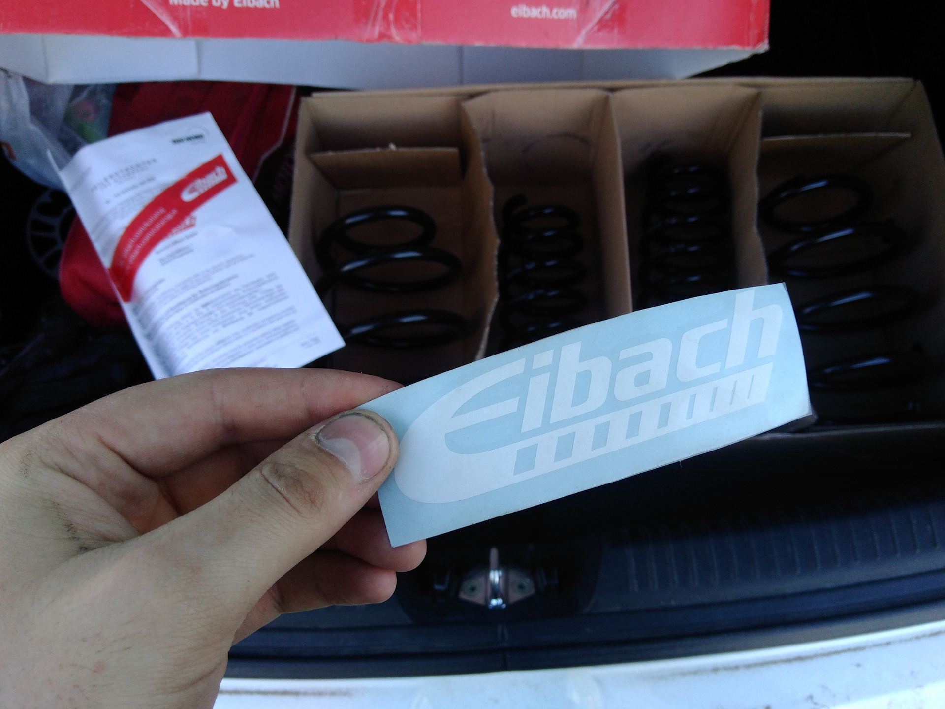

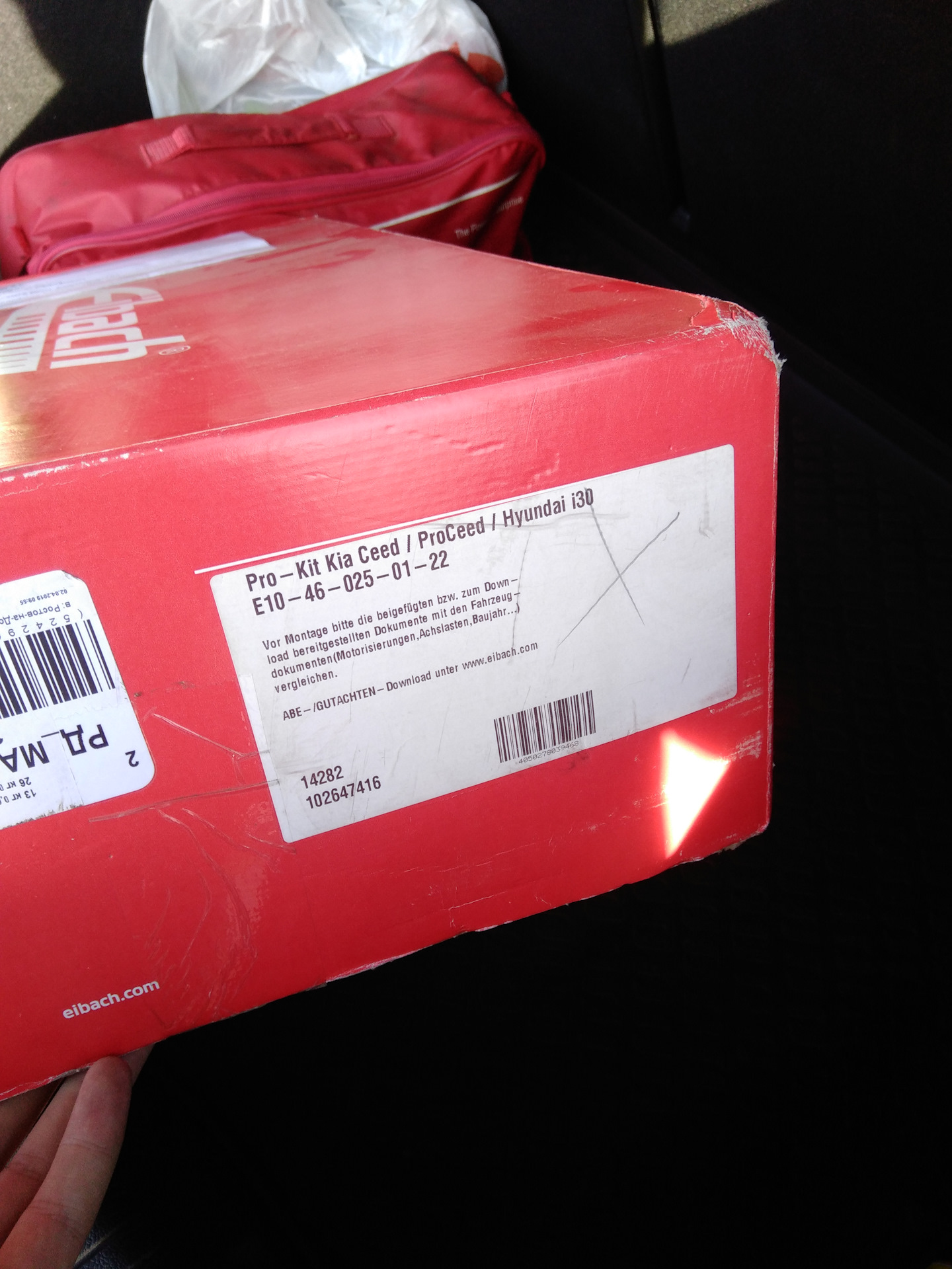

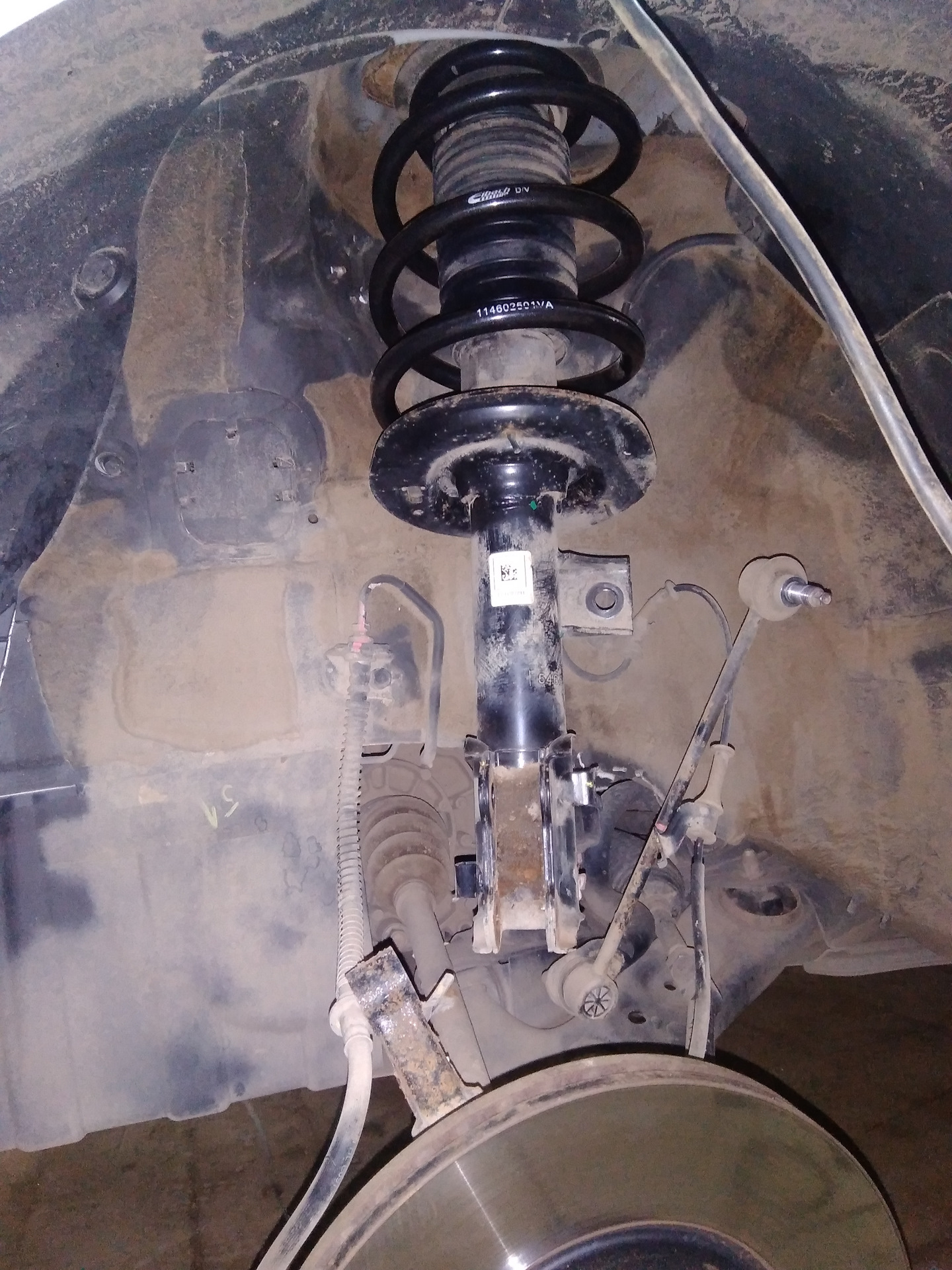

Было решено поискать хорошие пружины, ТЕХНОРЕССОРЫ ОТМЕЛ СРАЗУ ИЗ СПИСКА(качество оставляет желать лучшего, хэйтеры в комменты пишите чтоб скучно не было), H&R низковато да и не особо много кто ставил. Почитал отзывы, и взвесив все за и против решил брать пружины Эйбах про кит с занижением( 20-30мм не понятно точно).
Заказывал в Ростове-на-Дону в группе ВК(если интересно скину адрес и партномер пружин).

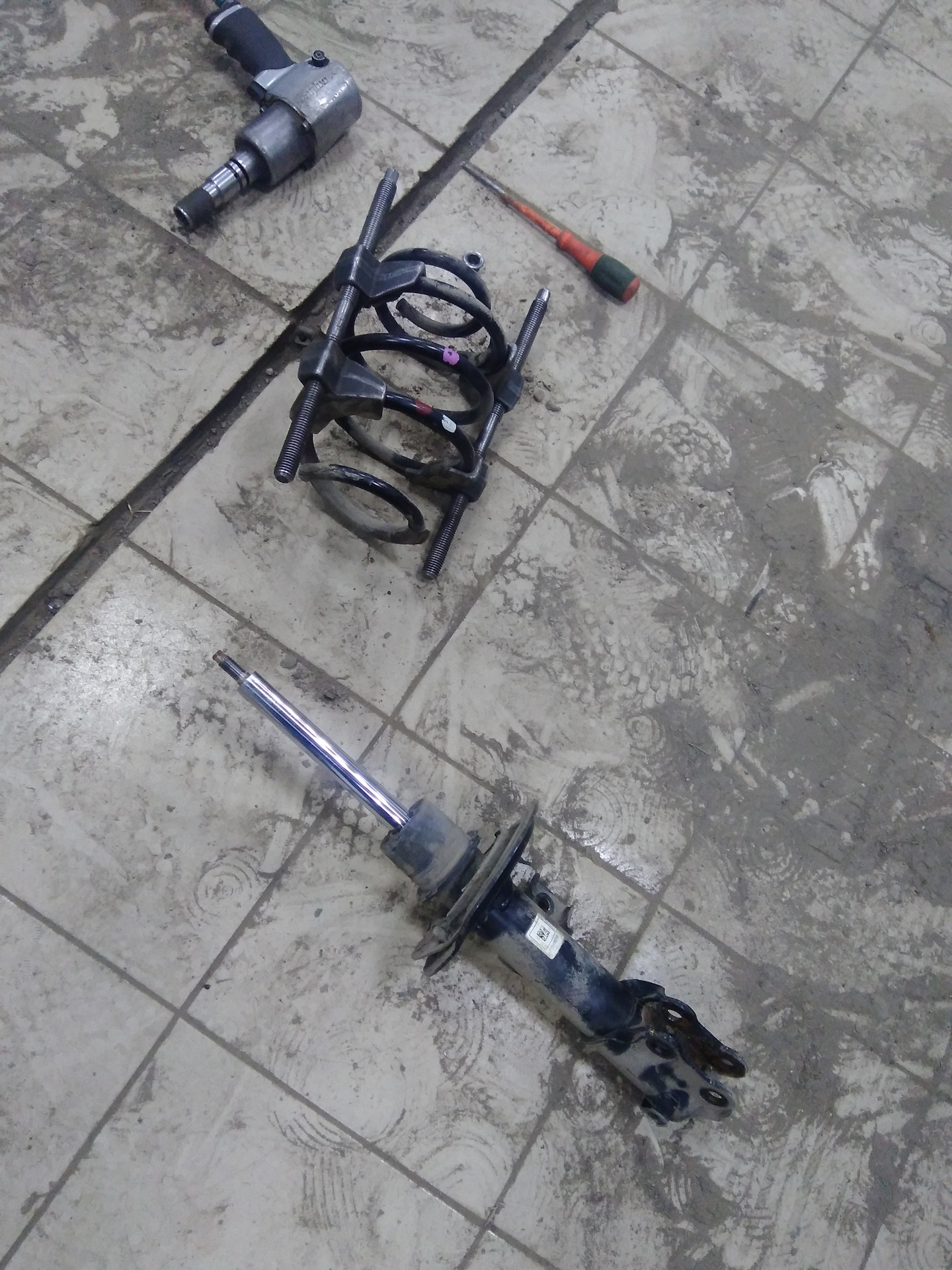

Поставил.

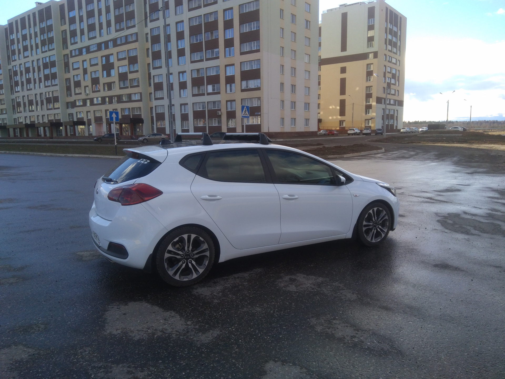

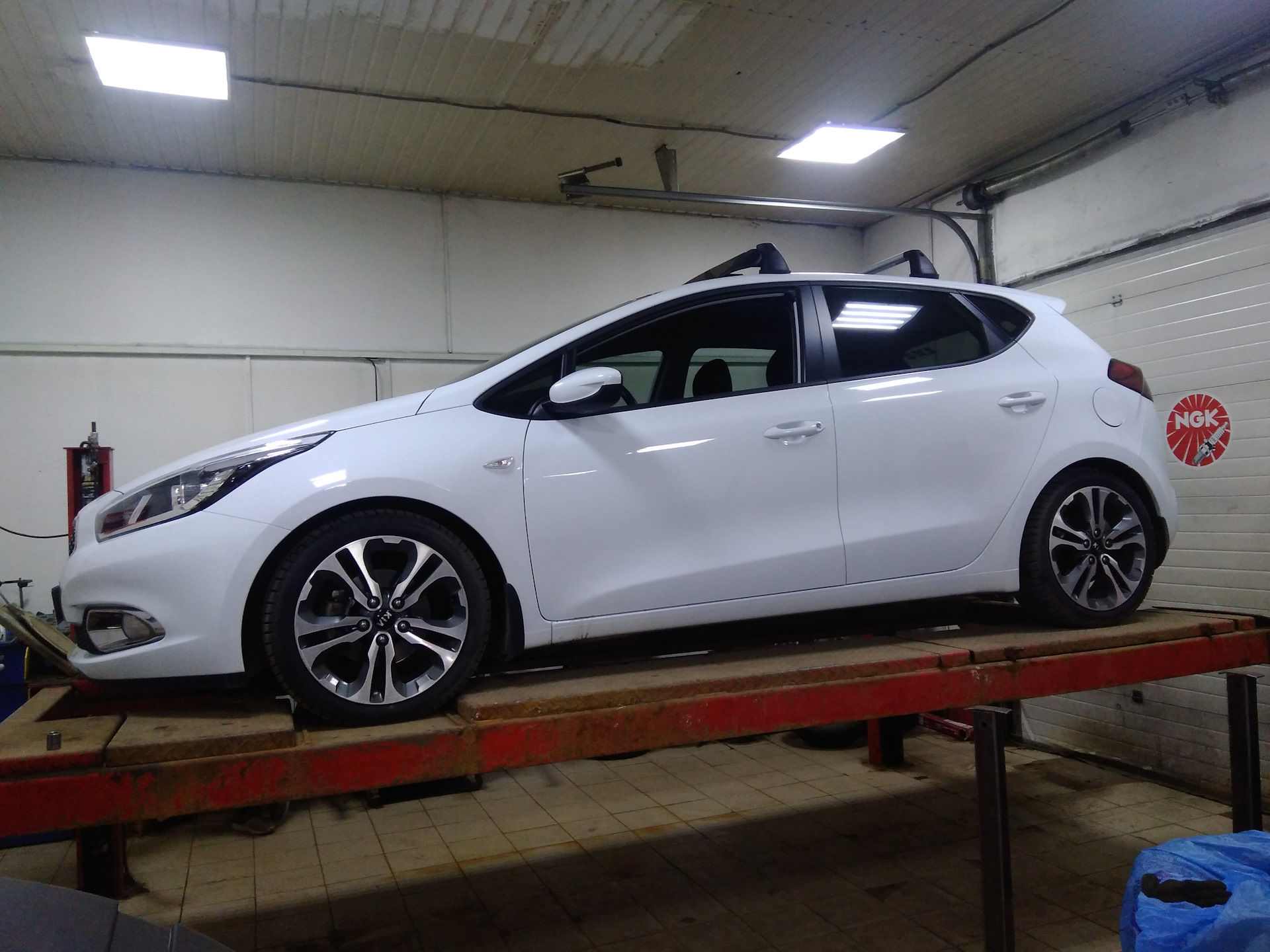

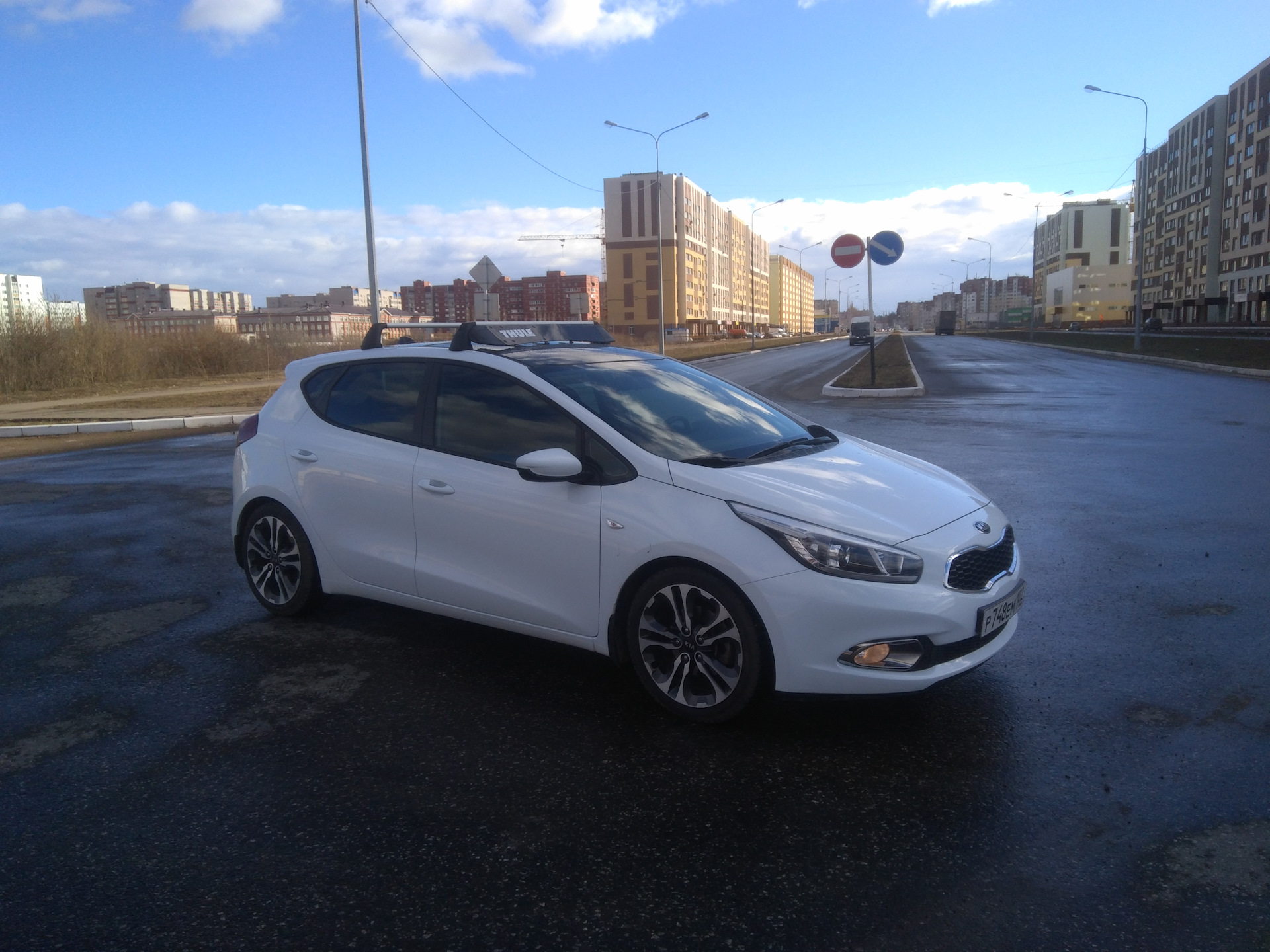

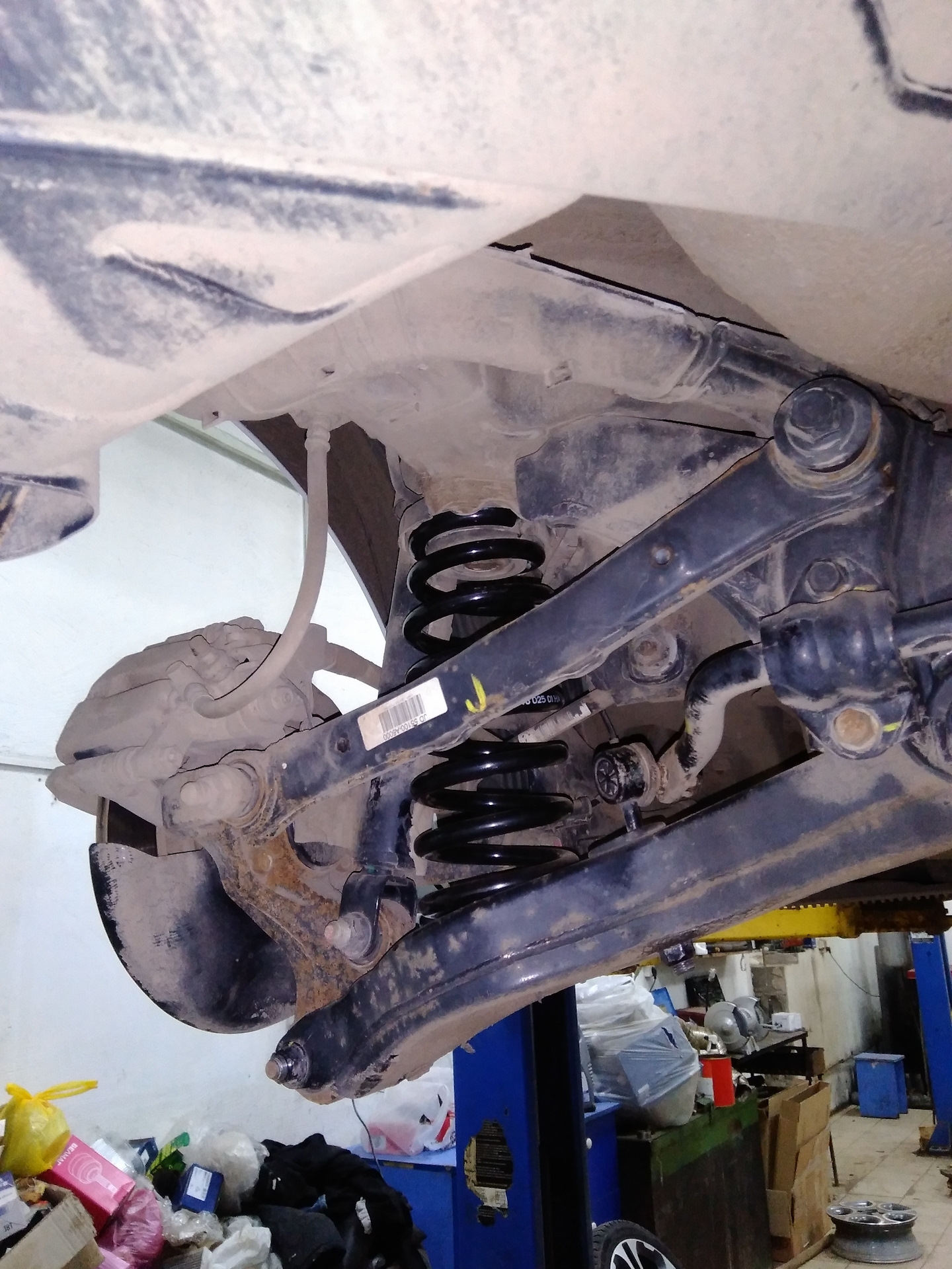

Ощущения только положительные, машина стала ниже где-то на 3 см, при чем корма меньше опустилась нежели перед. На различных стыках мягче чем сток, но в повороты можно залетать на более высокой скорости, не кренится, не клюет носом при торможении и разгоне, надо было ставить раньше подумал я.
Развал не делал, поеду через тысячу полторы км, да и заезжать/съезжать со стенда стало тяжелей, приходится подкладывать.
НАСЧЕТ ЗИМЫ…не знаю, об этом не хочется думать, снега у нас очень много, даже на стоке за зиму застревал пару раз, видно будет.
Остальное в фотографиях.

Артикул есть данных пружин?
Спасибо!

Люблю такие посты. Что про стингера, что про технорессор. Стингер ладно, там люди сами портят коллектор обматывая бинтами. А технорессор просто мягкие, в отличие от эбаха. А есть еще комплект вогтланд, которые считаются средней жесткости. Открою тайну, для койловеров тоже есть разные комплекты.
Так что ТХ — это не пружины плохого качества, а они просто мягкие.
качество ТХ и его мягкость разные вещи, как тогда обьяснить случаи ЛОПАНИЯ пружин на ходу? я даже не говорю об элементарной покраске пружин.
Пружины ломаются на всех машинах и разных производителей. Покарска, как и сами материалы используются так себе. Конечно качество эбаха будет по лучше. Тут спорить бессмысленно.
Но почему у одних лопаются, а у других нет? Почему у одних катализаторы сыпятся, а у других нет?
Все зависит от эксплуатации. При сильном ударе эбах тоже может лопнуть, а может выдержать, но повредиться структура метала и сломает амортизатор
не видел случаев лопания эйбахов. с дуру можно много чего сломать, речь про адекватную эксплуатацию
При адекватной эксплуатации я тоже не видел прожженых стингеров и лопнутых ТР.

Получается 1 виток резануть и все гуд. -50)))
вопрос в том сможешь ли передние пружины срезать? Они бочкообразные. Сзади то еще можно извартиться.
Резать надо широкую часть посмори на фото, где они рядом лежат, вылетать не будет.

Насчет весны согласен, во дворах жуть творится, на паркетниках умудряются застервать, но и зимой бывает в сильные метели или после обильного снегопада садится на брюхо. Пружины топ, с задними амортами только что то надо будет делать видимо, когда машина пустая еще более менее работает, на груженой туговато.
Какой просвет? До бампера и до порогов?
не мерил, померю на 18 колесах отпишусь.
