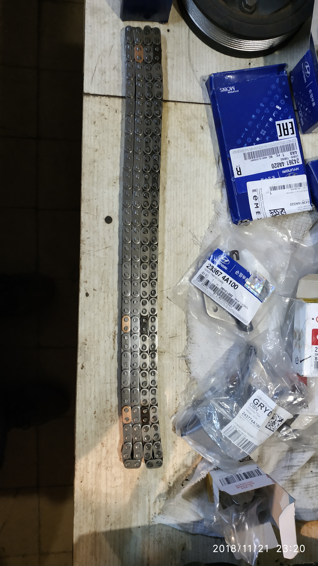

Решил выложить запчастюльки для предстоящей (на сегодняшний день уже сделанной) работы.
Закупал я все в exist, но цепи брал по факту у проверенных поставщиков во Владивостоке, так как именно в цепях были у меня сомнения в их оригинальности.
И так далее будут только фото, так как расписывать не вижу смысла все, каждый может открыть каталог и посмотреть с чего состоит комплект грм.
Оказалось собрать ГРМ проще простого)
Натяжители :
Успокоители:
Масляный насос( решил тоже поменять)
Звездочки:
Звезда ТНВД

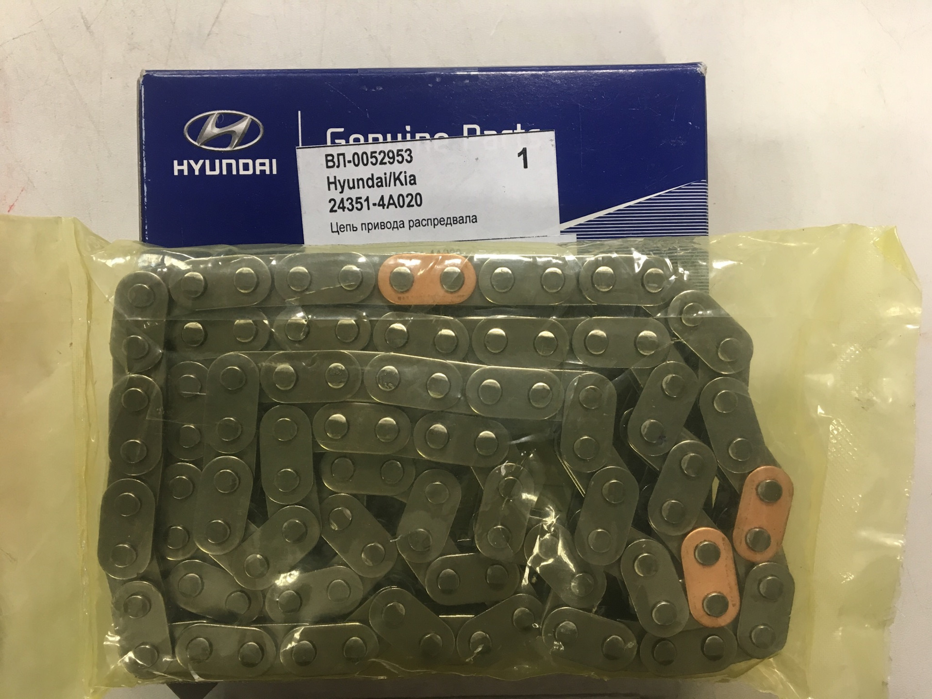

Цепи с номерами 243514A600, 243614A600, 233514A600, а по каталогу должны быть с окончанием 020. :

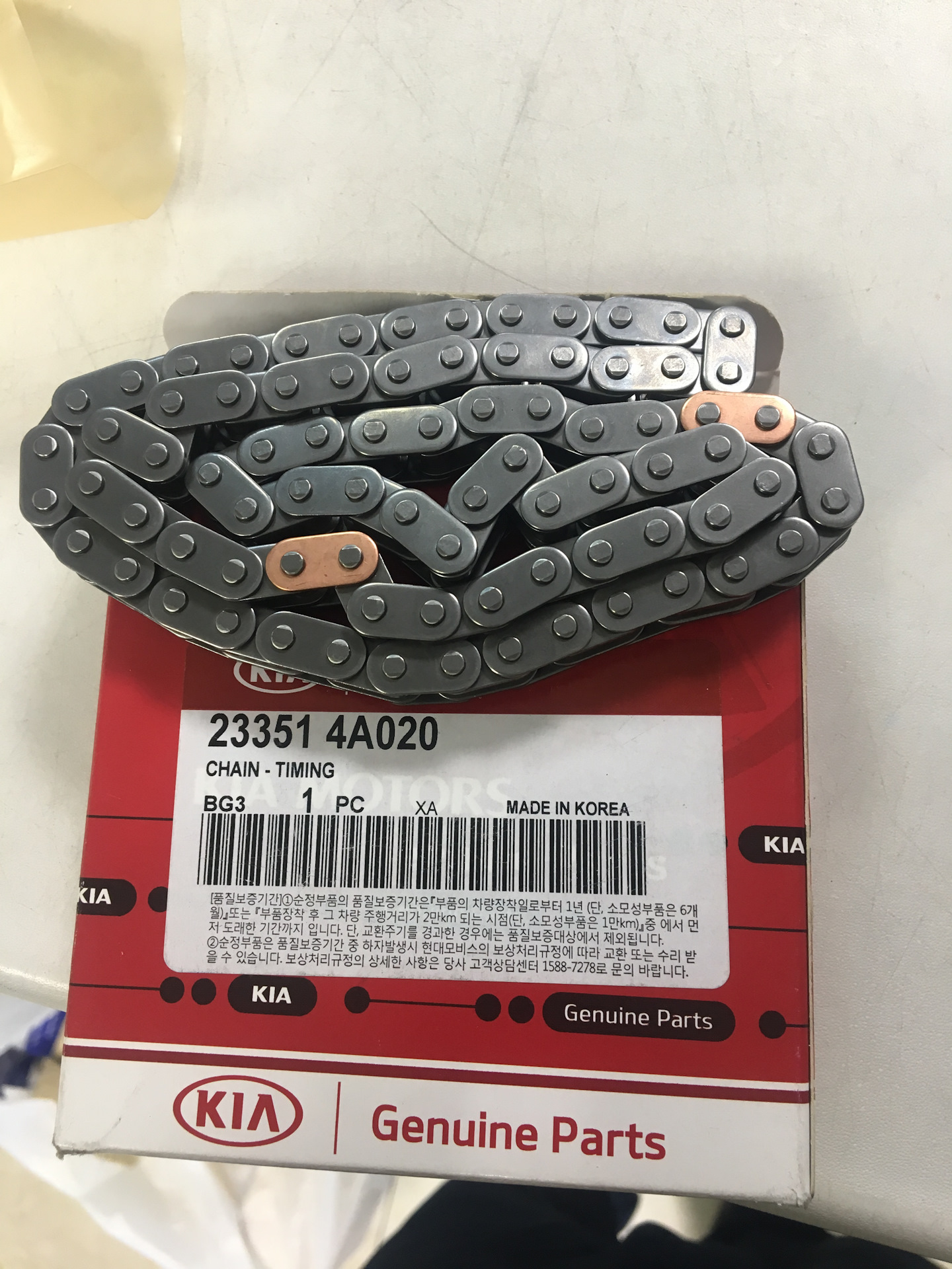

Здравствуйте! Подскажите пожалуйста, нигде не могу найти информацию, по поводу артикулов цепей с окончаниями 4A020, 4A600 и 4A700. Я так понимаю, что это некие ревизии. При чём 4A600 и 4A700 из последних ревизий, только не понятна их последовательность. Есть ли у Вас какая-то информация по этому поводу? И не связан ли Ваш выбор этого артикула с удалением баланс-валов?
Интересуюсь для двигателя D4CB. Автомобиль: Hyundai Grand Starex 2.5 TD (H-1 Travel (TQ) 09.07 >; 2.5 CRDi (125 kW/170 CV) 05.08 >)
Спасибо!
Здравствуйте
Точно не знаю
Знаю только то что на соренто идут 020 а я ставил 600 это тоже от D4CB просто другая машина, мне кажется это все взаимозаменяемо 020,600,700
А ставил я 600 лишь потому что был уверен что именно их мне привезут прям с Кореи и это оригинал, с балансирами ни как не связано.
Понял. Спасибо! Заказал со склада дилера бренда, жду. Как приедет, сверю с Вашими фото и с длинной старой цепи, а так же с внешним видом. И постараюсь выложить инфу по этому поводу. Ибо, в сети вообще ничего нет, кроме откровенного бреда и просто перечисления номеров. Три дня искал и вот хорошо что на Вашу публикацию нарвался.
Вчера ещё раз перепроверил по разным каталогам, моделям и применимости, вроде бы похоже, что 600 – это последняя ревизия. При чём именно 600, а не 700. Тем более что на всех схемах, которые я штудировал, разные номера только у цепей. Все натяжители, звёзды и башмаки одинаковые. Ещё с масляными насосами непонятка. Тоже номеров много разных. Вы меняли его? И, если меняли, то какой ставили? Спасибо!

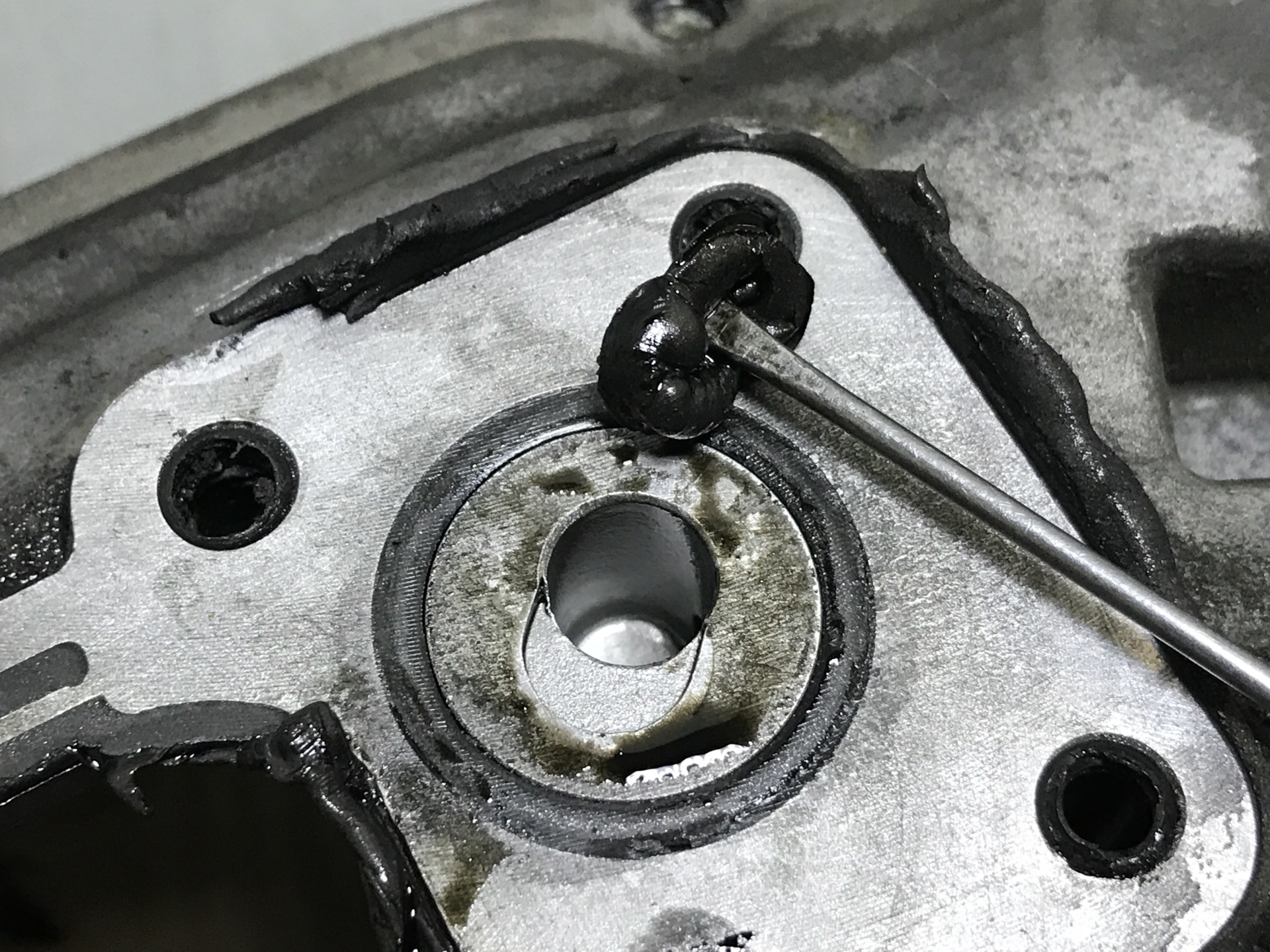

Кстати, по поводу колец уплотнительных. Видел у Вас тоже с ними беда была. На вскрытом мной стучащем по причине разрушения направляющего башмака цепи распредвалов моторе, менялась прокладка ГБЦ до этого. И рукожопы, за неимением уплотнения и видимо не желания его заказывать и ждать, тупо намазали герметиком. В итоге он попал в масляный канал натяжителя этой самой цепи, как следствие: потеря в нём давления, недонатяг цепи и разрушение башмака, а так же забитый осколками маслоприёмник. Фото прилагаю:
Ужас просто!😱
Я такие кольцо поменял везде где они были
Да, я видел) Это правильный и грамотный подход к делу!

Цепи да, оригинальные на вид.
как отличить поддельную цепь выкладывал у себя www.oilchoice.ru/viewtopic.php?p=82686#p82686
Мне в экзисте приходили такие
подделка 100%
GubkinS
опять подделка… ось ролика не такая
Ну вот и мне это в глаза бросилось и я отказался от них.

И что же теперь мне делать? Вот новая и старая цепь рядом. И все снятые цепи такие были.
ничего не понял, но очень интересно!
Я цепи менял осенью. Заказывал в емех. На фото новая и старая (родная). И на старой точек не видать…
старая слева ?
Старая справа. Новая с медяшечками блестящими.
Привет! Я не понял по номерам цепей…Ты написал, что с окончанием 600 у тебя. это ж не от нашей машины.У нас 020. Или я что-то не понял?
Да все правильно я поставил с окончанием 600 это не от нашей машины но от нашего двигателя

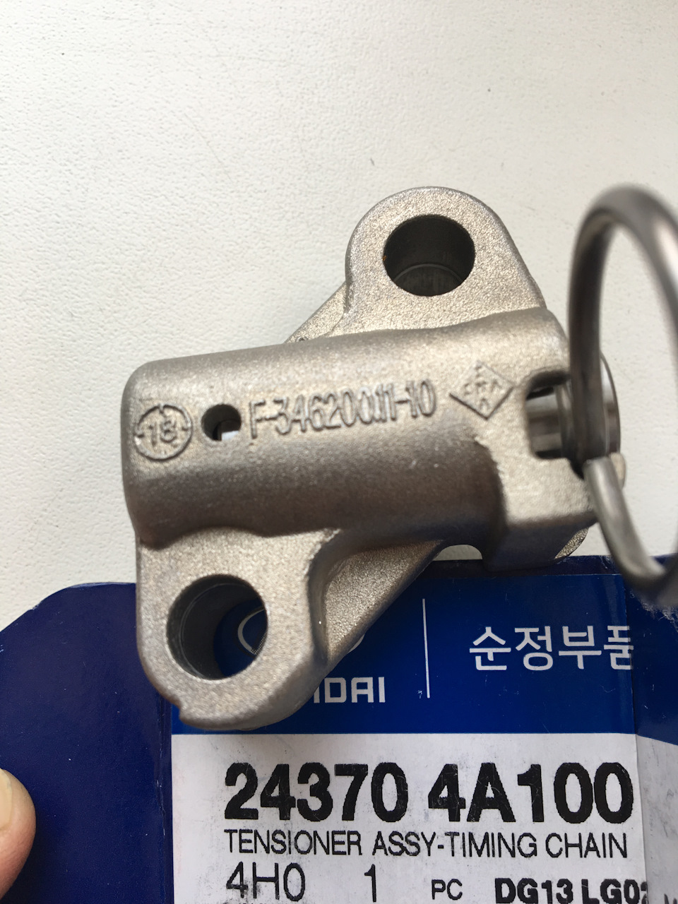

На 145 л.с. Дорейстал этот набор пойдет?
На 99,9999% уверен что подойдёт.
Но звезду ТНВД надо проверять по маркировке их три вида, мне подошла та которую я покупал на фото.
Сколь денежкав отдал?
На фото 24600
