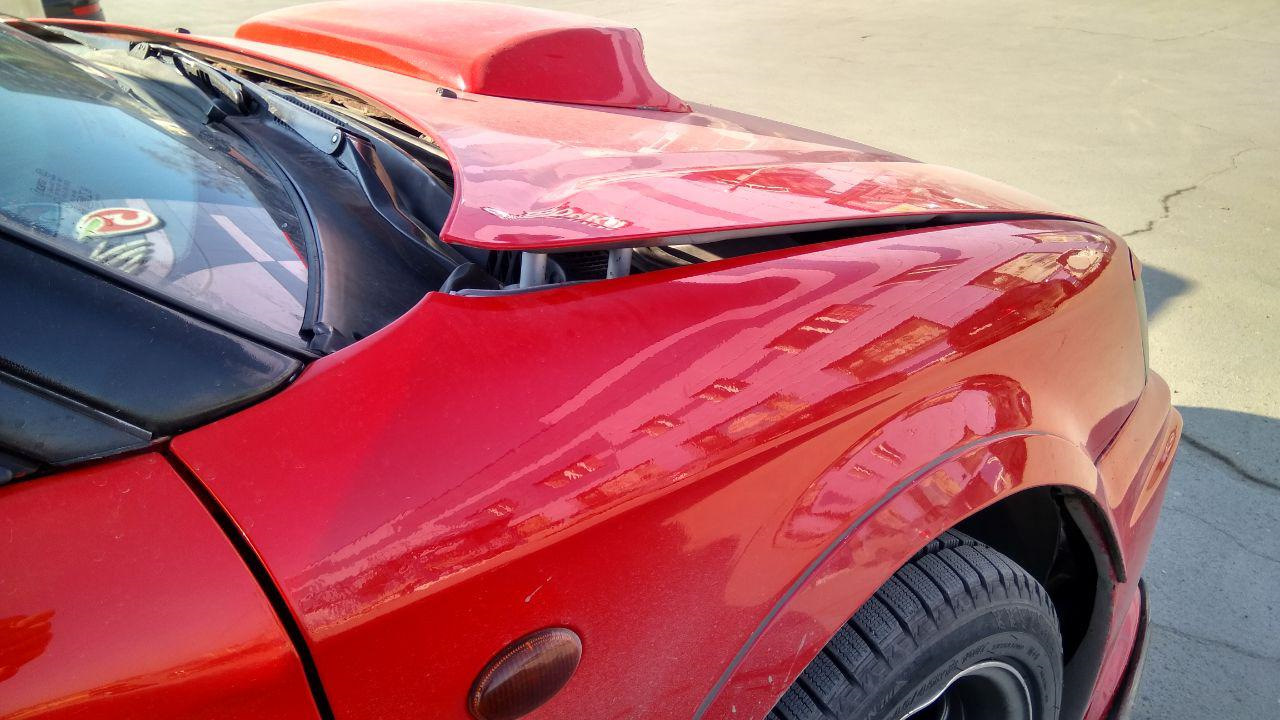

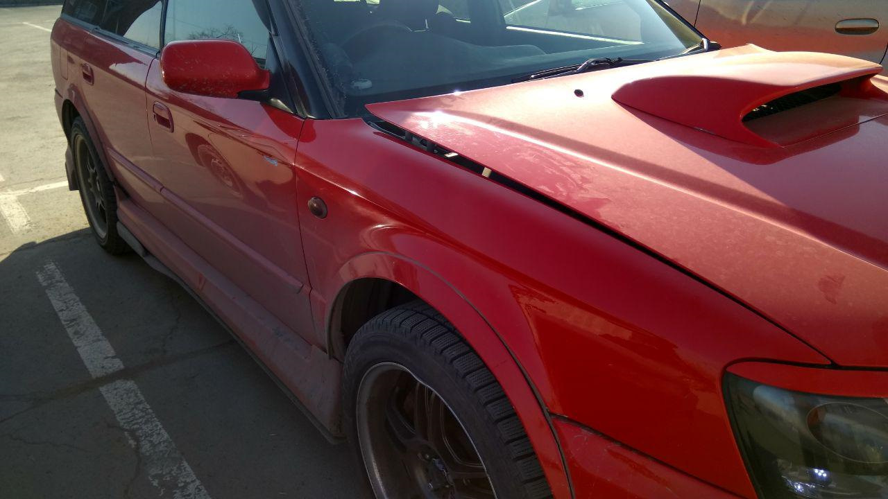

С приходом мало-мальского тепла поставил проставки под капот. Температура ОЖ и масла стабильно снизилась в среднем на 5 градусов. По трассе гораздо лучше охлаждение стало, соответственно.
При солнечном пекле также будет помогать, надеюсь.
Устройство конструкции: алюминиевые втулки и длинные болты 👌🏻 Высота где-то 3-4см, капот закрывается нормально.

А что за расширители арок? От чего?
Привет, это просто накладки на сток крылья, происхождение неизвестно
Привет! Понял, спасибо
Щель не красивая конечно, может лучше как у гц, врезать решётки, сделать летний капот так сказать?
выглядет прикольно.Но с ними кулек обдувается довольно посредственно, т.к. штатная резиновая направляйка не достает до него.так что думаю эффект довольно сомнительный. Проще просто убрать уплотнительную резинку между жабо и капотом. Смысл тот же и кулек продувается
В целом да, но тут и общая температура под капотом тоже хорошо снижается.
