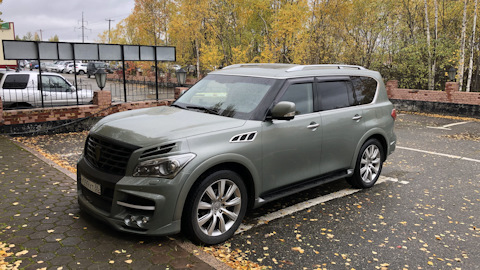

Странное дело, при аккуратном разгоне, в момент переключения из 4 в 5 передачу ощущался легкий пинок, при этом не всегда. Этот момент меня насторожил, пригласил знакомого мастера, покатал, тот говорит: "давай свечи проверим". Думаю — шутка… Проверили, изолятор одной свечи оказался с трещиной (предыдущий хозяин сказал что менял свечи тысяч 5 назад, видимо перетянули или брак), заменили свечу, полет нормальный. Оказывается у мастера это был не первый случай такой. Вот как бывает, отделался легким испугом

не знаю к месту или нет, было такое на вольво xc70, машину продал с дефектом акпп как я думал, а потом покупатель говорит ездил не парился несколько лет, пока свечи не поменял и все стало ок)))
допускаю что продавец знал про этот пинок, поэтому машину продавал значительно ниже рынка, после торга я ее взял тысяч на 400 дешевле среднерыночной цены (тут конечно цвет не малую роль сыграл) Но я при первичном осмотре и диагностике (а он сбросил заранее все ошибки) этих проблем не обнаружил. Ну и ладно, с этой проблемой справились, теперь осталась еще парочка, но думаю что ничего критичного, опишу после их устранения
