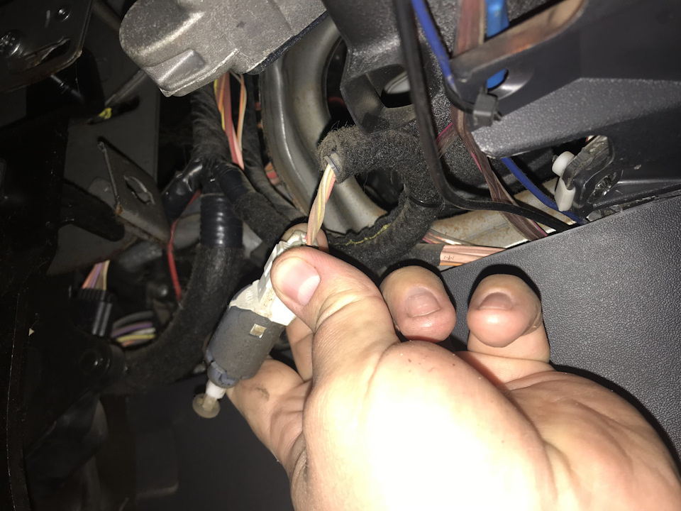

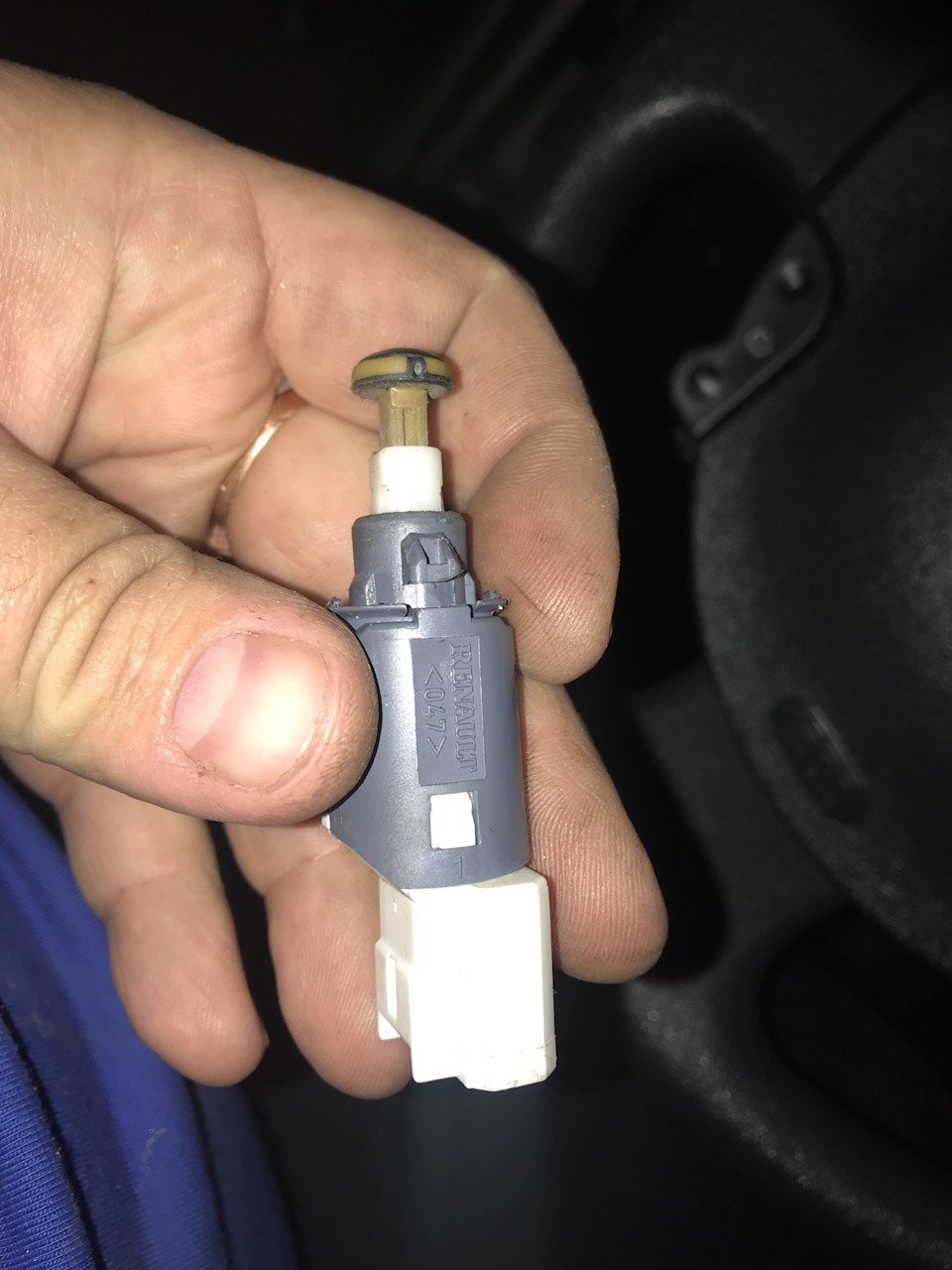

Всем спасибо кто морально помогал мне разобраться с мощностью моего авто!
11-ть месяцев я мучался с машиной, сделал всё что только можно!
Кто не в курсе, зайдите в БЖ!
В итоге я своими руками отремонтировал машину за две минуты и потратил на это всего 200грн (7$).
Теперь смело открою шампанское 🥂 и вообще уйду в запой😂
Тянуть больше не буду))Ведь вы по фото и так поймёте))
Я просто пошёл методом тыка и заказал лягушку (концевик)педали тормоза! Мать его!
И теперь у меня новая машина! Теперь она трогается с места без подгазовки! Не тормозит двигателем-не клюёт носом. От того что я дотрагиваюсь до газульки, она либо катится, либо легонечко разгоняется. А не как раньше тормозила и тупила! Если вдавливаю в пол, то она стружит на все свои 1,5 мощности!
Расход резко упал с 7-ми на 5,5л/100км!
Ура! Товарищи! Ура!
Спустя сутки:
Как же она разгоняется… ух! На третей и четвёртой скорости такие чудеса!

Ездил без этой лягушки, все норм было. Только стопари и не заводилась с тормоза
У всех ненормально.
Да объясните кто-нибудь, наконец, как выходит из строя обычный концевик?
Что там перестаёт фурычить?
Что делать владельцам чистых внешне и внутренне лягушек, с несработанным штоком и пр?
Всё равно менять? Как в своё время какой-то дурак запустил моду на замену датчика детонации для устранения вибраций?!
По ходу её нужно менять на угад😂
в концевике, внутри, два контакта которые при работе дают искру как сварка, появляется копоть… я наждачкой зачищал в свое время) там когда разбираешь эту лягушку становится все понятно))))
Если найти с лады за копейки, то проще менять её раз в два года.
ну разбирал я её — чистейшая…

Там 4 контакта, одна пара отвечает за стопаки, вторая за заводку и круиз если он есть, подгорает всегда пара которая отвечает за стопаки, т.к. через нее идет ток, вторая пара ни у кого еще из строя не выходила, т.к. она сигнальная и устройство такое у нее что там нечему ломаться. Проверить ее просто, если шток не нажимать, то одна пара прозванивается, вторая нет, если шток нажать, то все будет наоборот, вот и вся система. Проверка занимат минуту времени со снятием концевика. Так же необходимо концевик отрегулировать при установке, необходимо коричневый шток вытянуть до конца (шток состоит из белой и коричневой части) выжать тормоз рукой и вставить концевик на свое место, отпустить тормоз и он вожмет шток концевика до нужной длины, все.

Меняли у себя в итоге эту лягушку?
Нет, она рабочая у меня была. Стопаки горели, заводилась при выжиме педали.
Ну так и у автора поста с этим вопросов как я понял не было. Все работало, светилось. Однако факт есть факт!
Может у него в разъеме был косяк или еще где. Смысл менять то в чем нет проблемы.
Я сказал на что он влияет, если с этим все в порядке, то нечего туда лезть.
Да знаю я как он работает и на что влияет. Но факт снижения расхода и улучшения динамики у автора есть на лицо!
Поменяй у себя попробуй, потом обязательно отпишись, стоит концевик недорого ведь.
Не дорого, но как то не охотно хочется менять то, что ВОЗМОЖНО работает исправно?!
Тогда не вижу проблемы)
Я его вообще отключал, стопаки не работали и заводилась без педалей, по самой езде изменений никаких.
Как вариант проверки, однако чревато прилётом в корму 😉

не нашел, особо не напрягает, но как то странно
SOKOL-Slavyansk
Я тупо выкинул её и даже не хочу её разбирать и что-то там смотреть. Это сука очень много крови попила.
да ладно выкинул))небось сжёг, застрелил и закопал метра на три вглубь а яму бетоном залил))
SOKOL-Slavyansk
Аэта же лягушка от педали сцепления подходит или они разные ?
выяснили, подходит или нет?
SOKOL-Slavyansk
Ну тогда мы так и не узнаем правды…
Ибо, сдаётся мне, что замена лягушек — это из серии массовой замены датчиков детонации и т.п.
Мода какая-то…
И никто при этом не может толком объяснить, почему исправная на вид внешне и внутри лягушка ЯКОБЫ даёт такой эффект
О как))неожиданный поворот.
Я сам в шоке! В таком…
Ну наконец-то проклятие снята 🤣🤣🤣
Тебе тоже спасибо за помощь!
Нихера се, такого я еще не слышал
Мои поздравления
Спасибо.
Поздравляю, не думал, что лягушка так влияет на езду. Вот где оказывается закрыта французская жаба.
Спасибо!
Сам в шоке!
Возьмём на заметку, а то у самого расход высокий, порядка 9 л на 100 км. в городе.
Я сам впервые вижу такие маленькие цифры на щитке))
Молодец, добился своего.
Поздравляю.
Странно, что ошибки небыло по лягушке.
Я как-то решил проверить исправность своей "лягушки" тормоза и ехав на первой передаче со скоростью 10 км/ч, левой ногой слегка нажал педаль тормоза (чтобы только концевик сработал). Так вот, я чуть лицом об руль не ударился, на столько резким было торможение двигателем.
Неужели ты так ездил?
Да! Я так ездил! Я же не врал Вам!
В пробке это были одни мучения.
7SV
Поздравляю.
Ради интереса попробовал сделать так-же. Пропадает значок переключения передач и машина чуть тише едет, причем тормоз надо было нажать примерно на 2/3 хода педали что бы хоть что-то почувствовать.
Мои поздравления!
Спасибо!
Это, по-моему, был тренд прошлой весны, все меняли концевики)
Так я и мучаюсь с прошлой весны))
ну все, бухать))))
Молодец, как до этого дошел?
А у меня просто других вариантов не осталось))
На СТО все говорят что нужно в форсунки лезть, а смысл? Если вы мне сказали что по показаниям из пурена у меня всё ок.
Хмм🤔 надо тоже попробовать заменить. А че со старой происходит, не размыкает или наоборот?
Там четыре контакта. Два на стопаки и два в мозги. И вот видать была проблема с теми двумя контактами что идут в мозг.
Тогда по идее мотор должен был заводиться без выжима сцепления или педали тормоза. То есть машина должна была заводиться просто от одного нажатия кнопки Старт/Стоп. Так и было?
Не-а! Без тормоза не заводилась!
7SV
Странно. У меня мотор так и заводиться, без тормоза и сцепления. И всегда так заводился.
Может на 3 Меганах так и должно быть?
Нагуглил. Зависит от настроек в машине. DDT2000 меняет этот параметр, с завода может быть по разному настроено.
SOKOL-Slavyansk
Проверил у себя, на ходу не отпуская педаль газа левой ногой нажал чуток на тормоз, через секунду две машина затупила-отпустил тормоз снова поехала. Значит рабочая у меня?! Если машина тупит как я думаю, как же ты ездил все это время, это же мука!
Вот так и ездил в мучениях.
Поздравляю !)))) Наконец)))
Поздравляю! Были у тебя затупы, когда идешь на малом газу, тяга резко теряется, а потом снова возвращается?
Нет. Её просто не было.
Wasyan
Только иногда машина лучше ехала, после простоя.
