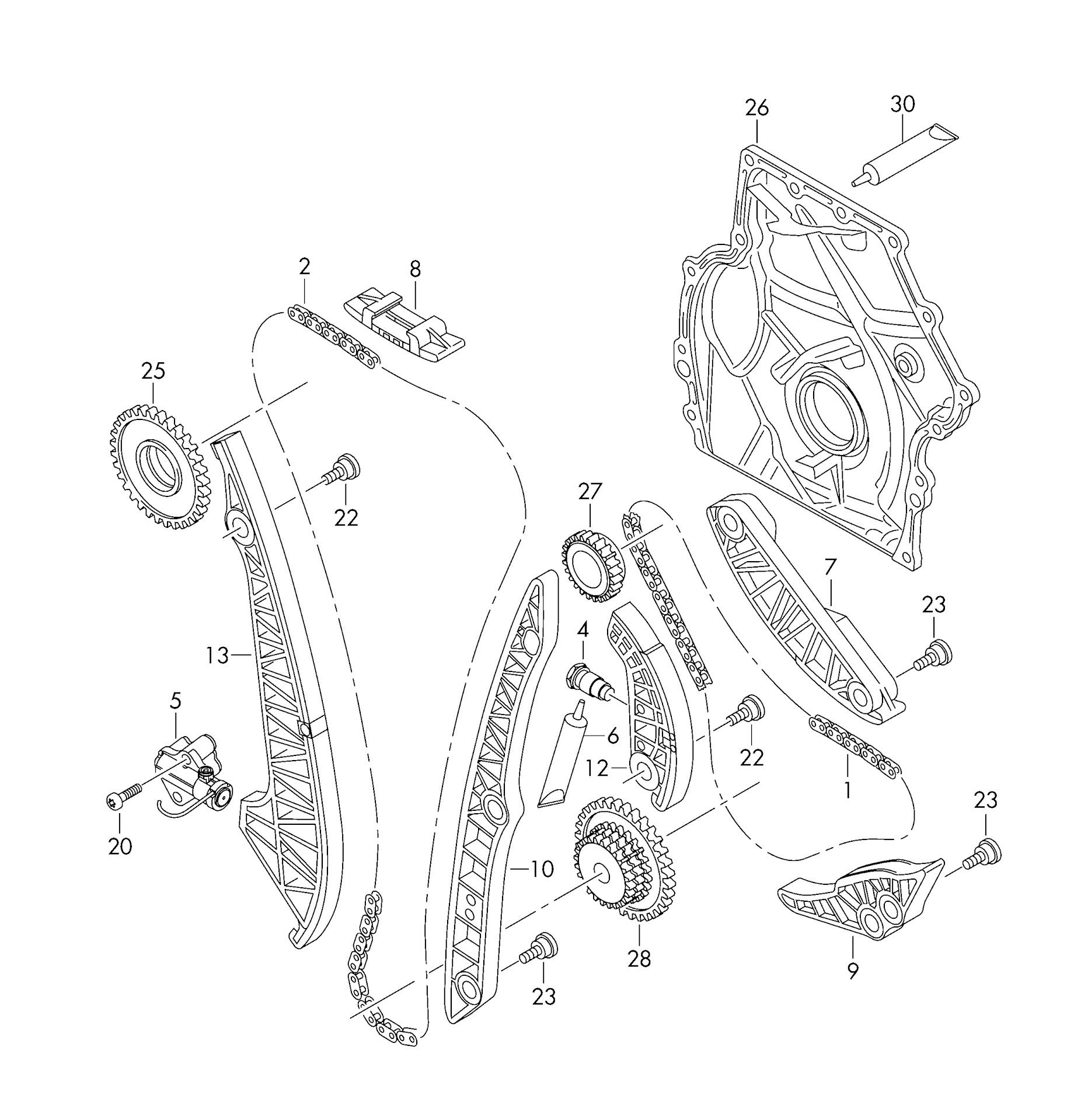

Заказал набор для замены цепи ГРМ. Список запчастей брал тут www.drive2.ru/l/503062854664978865/ все запчасти оригинал. Если кому нужен список то вот он…
1) Цепь ГРМ — VAG 06K109158AD — 1шт
2) Успокоитель цепи — VAG 06H109469AP — 1шт
3) Планка успокоителя цепи — VAG 06H109509Q — 1шт
4) Планка успокоителя цепи — VAG 06H109469T — 1шт
5) Гидронатяжитель — VAG 06k109467k — 1шт
6) Кольцо уплотнительное — VAG 06H103483D — 1шт
7) Фильтр масляный — MANN W71945 — 1шт
8) Прокладка пробки поддона — VAG N0138157 — 1шт
9) Винт верхней крышки — VAG 06J103831 — 5шт
10) Прокладка верхней крышки ГРМ — VICTOR REINS 703894200 — 1шт
11) Герметик VICTOR REINS — 703141410 — 1шт
12) Прокладка масляного щупа — VAG WHT003463 — 1шт
13) Болт на нижнюю крышку — VAG N91096702 — 15шт
14) Болт шкива коленвала — VAG WHT001760 — 1шт
15) Прокладка крышки фазорегулятора — VAG N91000101 — 1шт
16) Пробка поддона масляного — VAG N91167901 — 1шт
17) Сальник коленвала передний — VAG 06L103085B — 1шт.
Почти уже всё пришло. Ждём и будем менять.

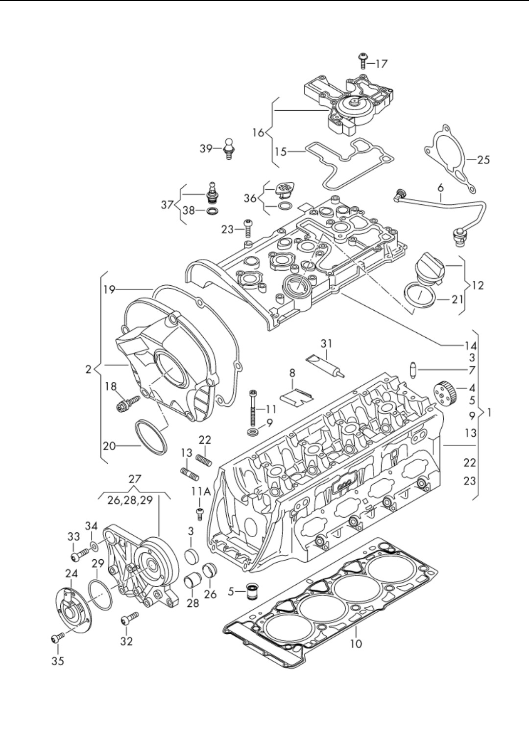

Нет у крышки фазорегулятора прокладки. Проверьте, что выдаёт указанный артикул. Крышка на герметик усаживается. Оригинальный герметик считается лучшим, он хорошо держит и полимеризуется быстрее других. Самое главное — не повредить крышку при снятии, иначе через некоторое время начнёт сопливить. А так она считается расходником и обычно меняется на новую при замене цепи.
По вину всё идёт. На картинке номер 29
Это уплотнительной кольцо, а не прокладка крышки. Оно и по артиклю так же бьется.
Sovka77
Вы смотрите “Головку блока цилиндров», обратите внимание и на раздел «Корпус механизма фаз газораспределения».
