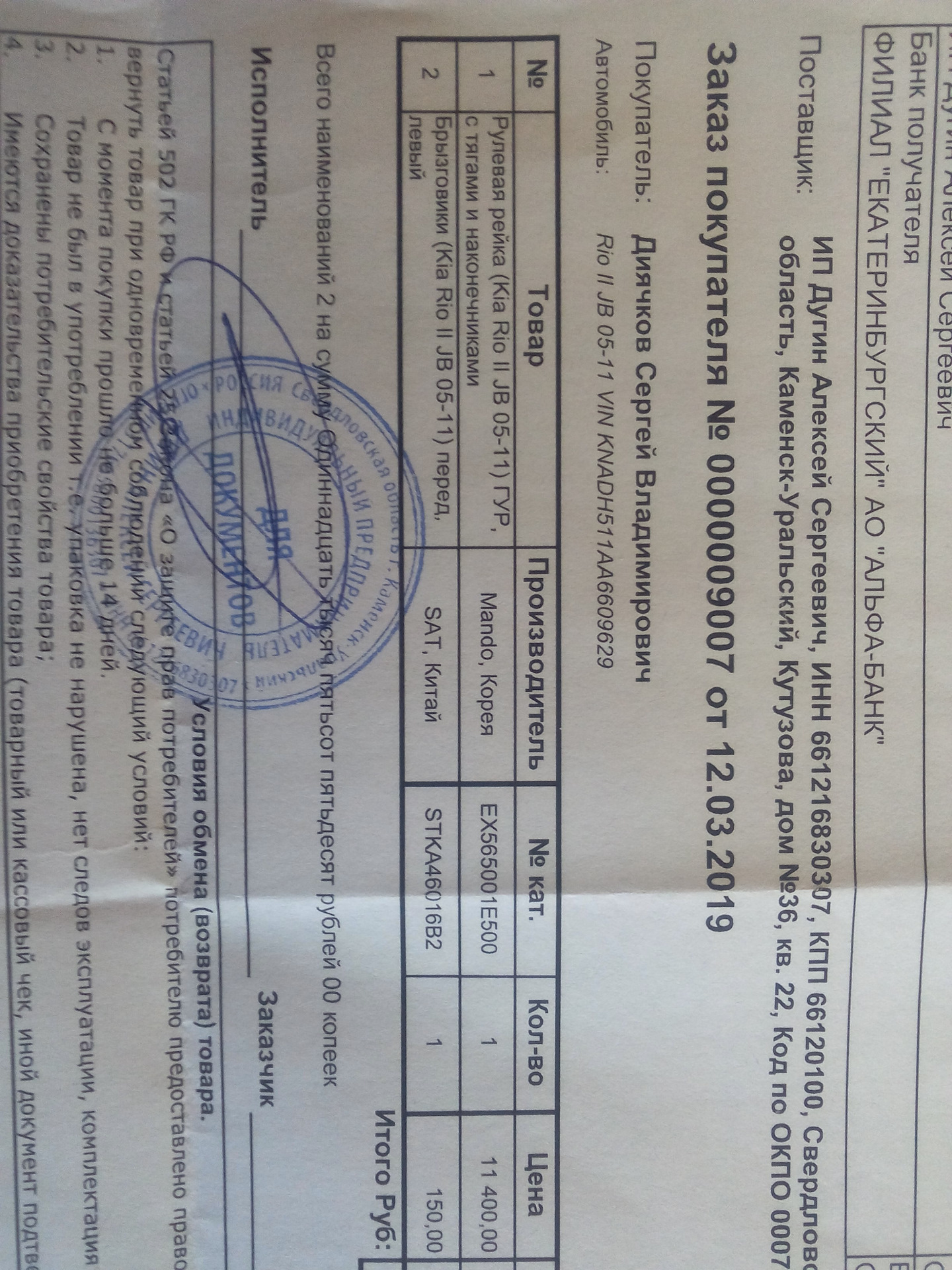

В чеке написано что гур необращай внимания, там ЭУР. Получали в двоем парень заказал фенокс, так даже визуально разница афигеть.
Месяц назад поменял рейку, поставили Мандо в зборе под эур. Цена 11.400 р. Бери не пожалееш а MSG, Fenox это деньги на ветер.
Напиши парт номер пожалуйста. А то нашёл две мандо одна с g другая с E разница почти 2 тыщи. Хз какую из них брать
