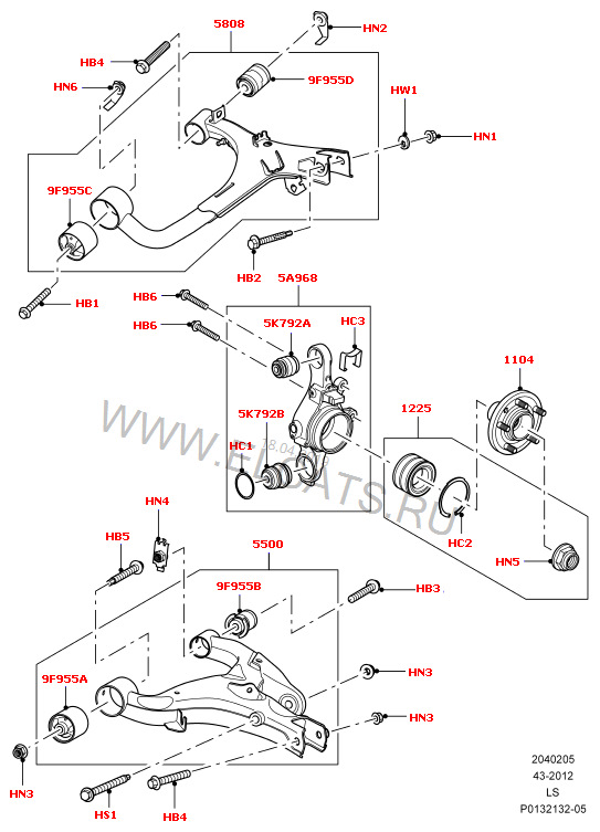

Зад
Втулкa заднего стабилизатора. MOOG LRSB12553 385,00 2,00Развальные тяги MOOG LRES5019 1 553,00 2,00 гуано, сдохли через 5000
Сайлентблок зад верх рычага задний LEMFORDER 3439101 991,00 2,00
Сайлентблок зад верх рычага передний TRW JBU758 924,00 2,00
Сайлентблок зад ниж рычага передний Lemforder 3439201 1014,00 2,00
Сайлентблок зад ниж рычага задний Lemforder 3402001 446,00 2,00
Сайлентблок плавающий заднего кулака ниж LEMFORDER 2888201 1 500,00 2,00
Сайлентблок плавающий заднего кулака верх LEMFORDER 3404501 1 175,00 2,00
Болт развальный нижнего рычага(кулак) FEBEST 2929002 277,00 2,00
Болт развальный верхнего рычага(задний схождение) FEBEST 2929002 277,00 2,00
Гайка развального болта верхнего рычага RYH501060 289,00 2,00
Болт развальный верхнего рычага(кулак) Wender WEL034 317,00 2,00
Шайба эксцентриковая + гайка развального болта верх рычага Wender WWEL081 240,00 2,00

Сам-бы все это менять замучался: ни пресса, ни съемников у меня нет.
Делали в сервисе. На удивление все отвернулось, все развальные болты живы. Оставляем их.
Купленные развальные болты выпали в осадок.
Мажем алюминиевой смазкой и собираем обратно.
Время — примерно 6 часов.
