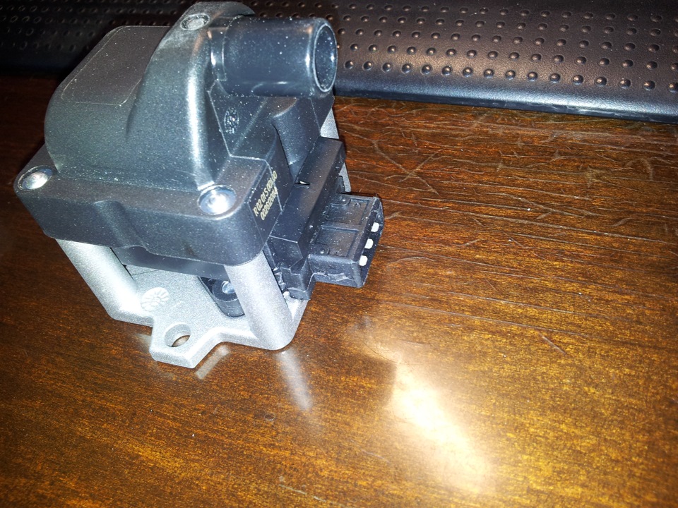

Запчасти на фото: 8621
Вообщем, пока допёр, что нужно заменить пробивающую на свой корпус (иногда) катушку, заменил свечи и ВВ провода. Катушку еще не поставил (на ближайших выходных поставлю). Симптомы: иногда трудно заводится, в сырую погоду видна искра на катушке, что приводит к троению.
