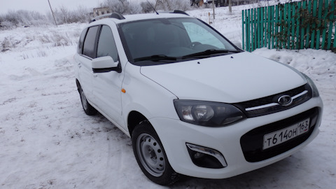

Доброго всем времени суток, после весеннего тщательного мытья машины, ввиду того что цвет машины "Белое облако", при очень близком рассмотрении видны микро точки ржавчины.
Скорее всего это связанно, что иногда паркуюсь недалеко от металлургического производства…и на машину иногда наносится микроскопические окалины металла.
Так вот кто может подсказать, чем это возможно смыть/оттереть?
Обычным автошампунем не удаляется.
В "курилке" подсказали, что возможно удалить каким то слабым раствором кислоты, но есть переживания что могу попортить лакокраску…
Может, кто сталкивался/проходил это и может подсказать средство?
PS: сразу хочу опередить предположения, это не кузов ржавеет, эти микро точки есть и на пластиковых деталях!
