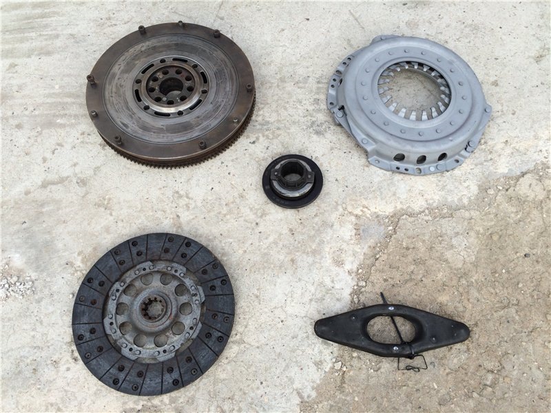

Маховик м60 и м62 отличается тем что у м62 есть зубцы на маховике которые отдают сигнал датчику коленвала который стоит на коробке… (о чем я и не задумался вообще)
Его м60 заработал и поехал, мой м62 просил родной маховик… думали много, честно говоря расстроился из за этого… и тут пришла идея, а давайте его переделаем. ну замерили все, прикинули как и что…

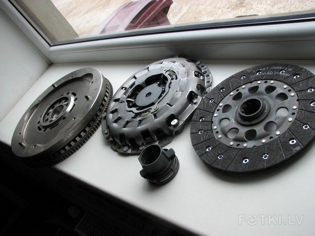

И тут друг вспомнил что у него есть маховик от м62b44, купил комплект корзины диска и выжимного и начали мутить)))
что сделано в итого: на 2,5 мм сточен стакан на коробке под новый выжимной подшипник, прессом выбили центральную часть из родного диска сцепления и так же поставили в новое от 4.4, и обварили аккуратно.(у этой коробки шлицы шире чем у 4.4, поэтому решили поменять сердцевину)
Все собрали обратно (уже так набил руку что могу за 15 мин снять коробку с е38))), запустили и на свой страх и риск дал по газам до упора…
И тут я понял что все было не напрасно… динамика разгона, резвость и отзывчивость на газ, едет шикарно… короче я доволен)))
