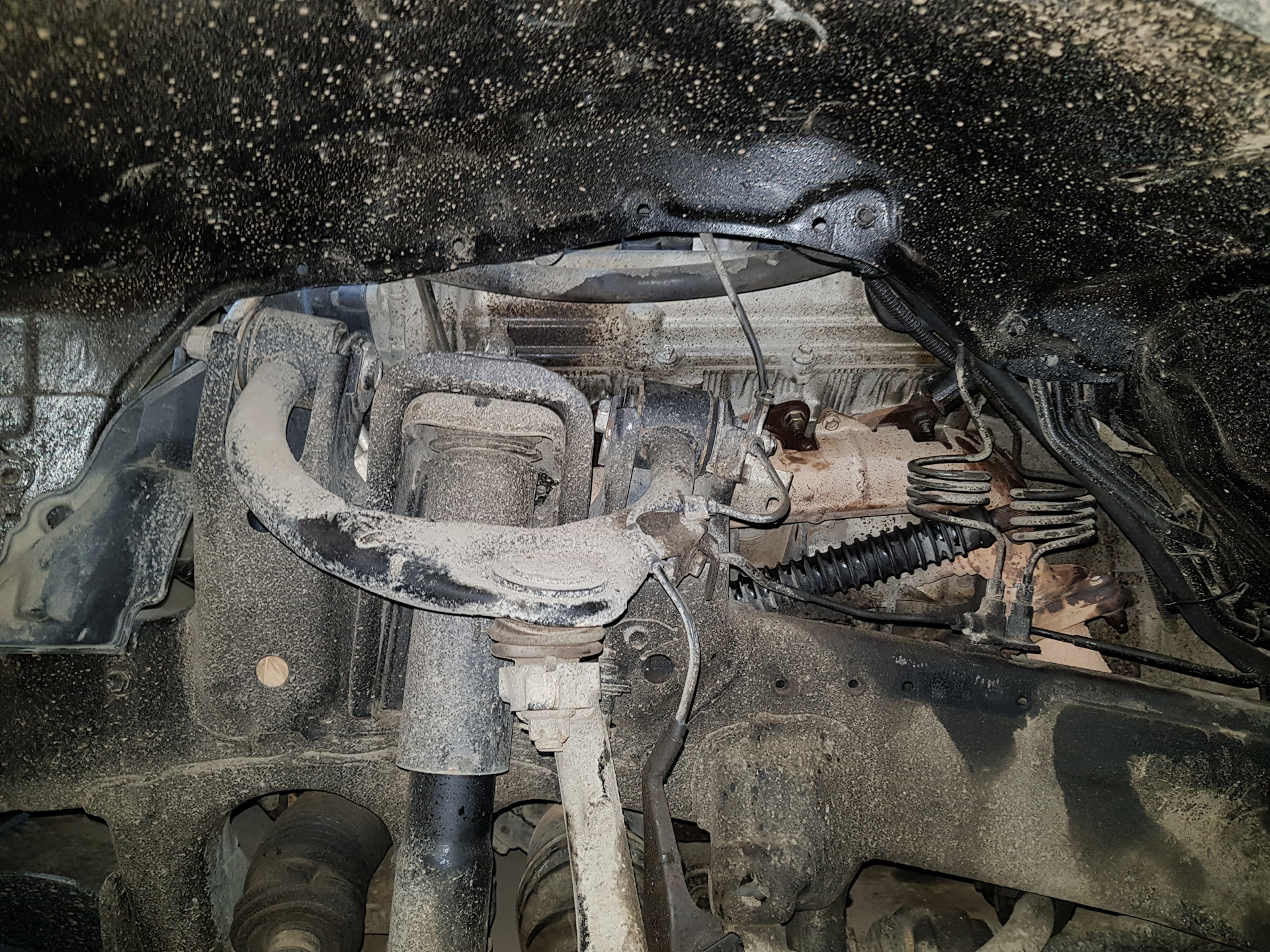

Машина давно ревет при наборе скорости. Из салона не слышно, а если есть отражатель в виде стены или заборчика со стороны водителя, то слышно трескучий рев. Позорно как-то, словно расстроенный запорожец. Да и ненормально, как мне кажется.

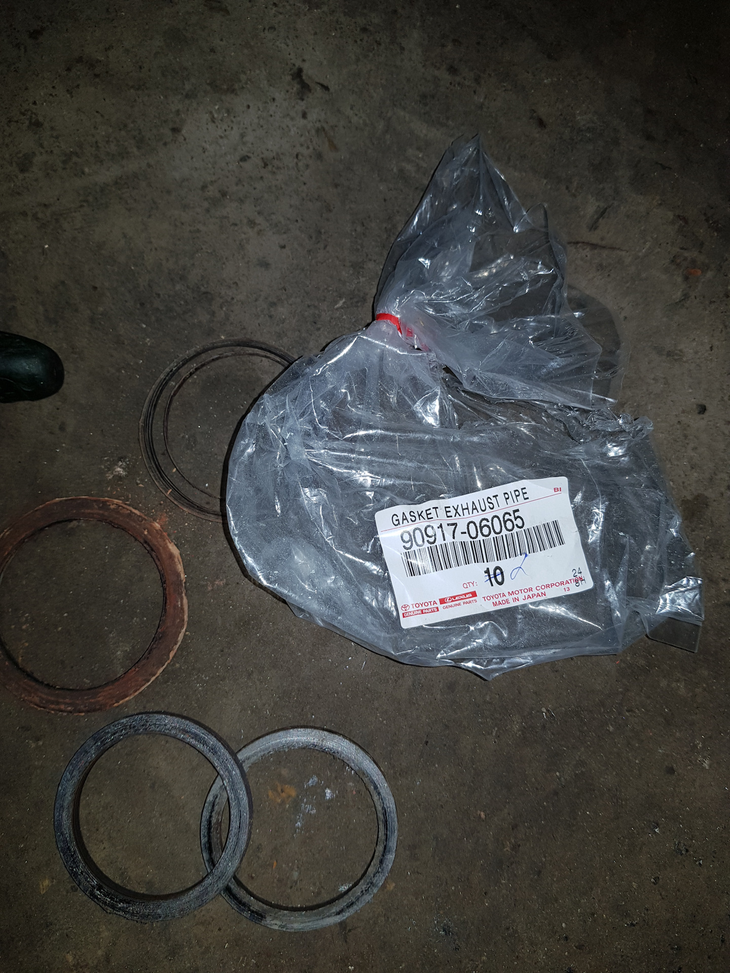

Приехал на СТО, попросил посмотреть… Решили заменить прокладки между блоком и выпускным коллектором, а заодно и кольца в выхлопной — следующие два за выпускным коллектором. Очень боялись, что шпильки не открутятся, но всё обошлось.

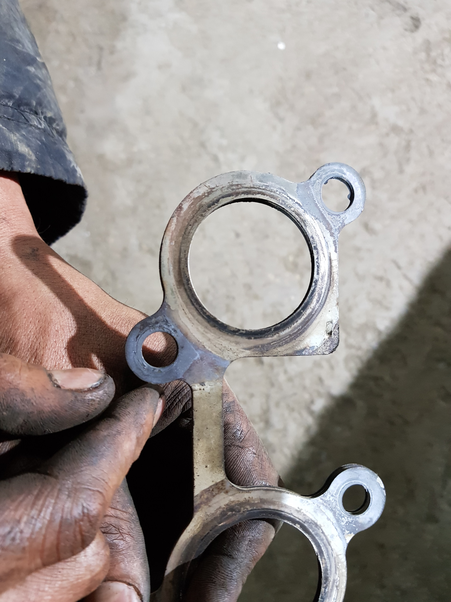

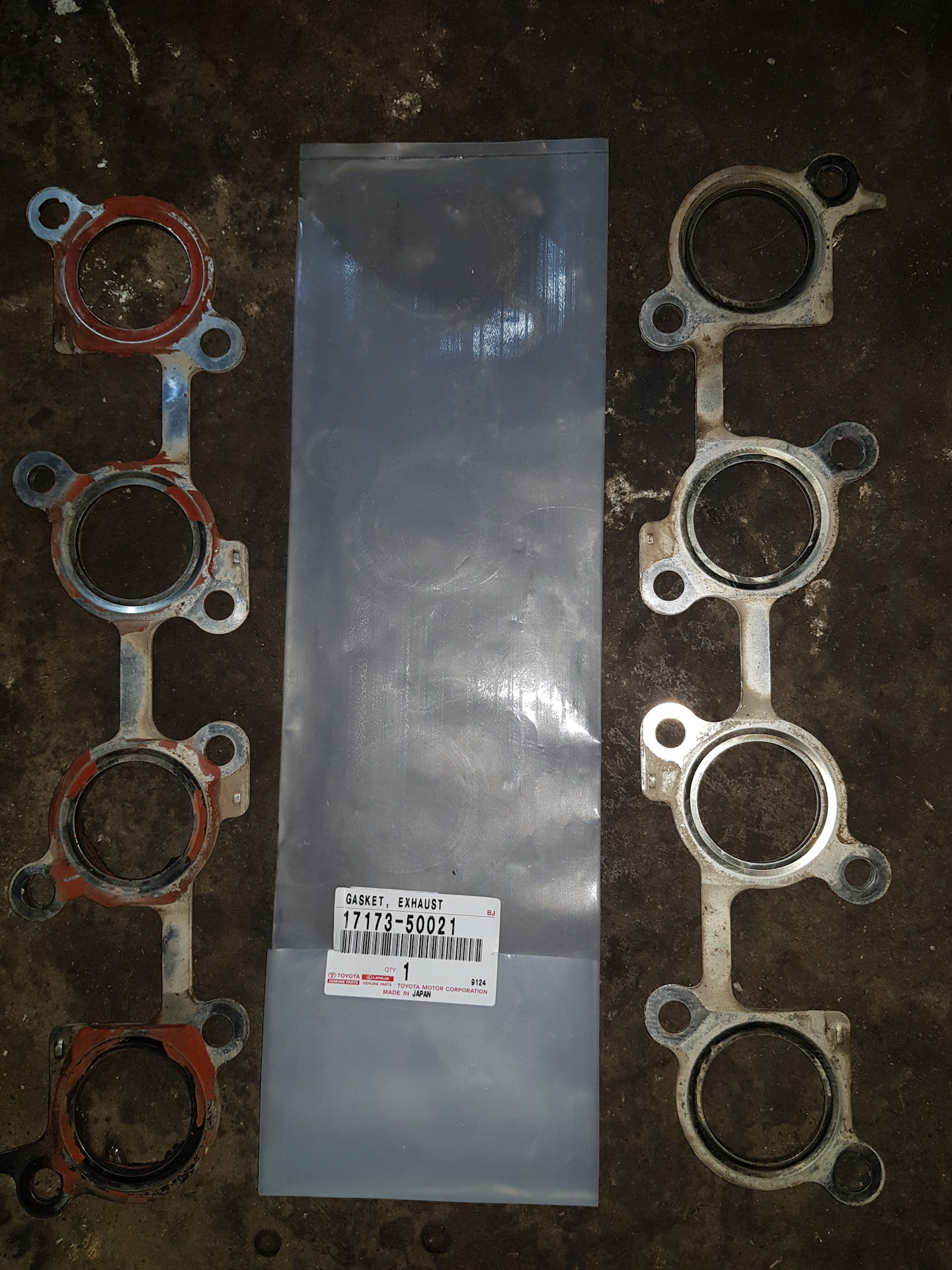

А вот вскрытие показало, что чьи-то очумелые ручки посадили старые прокладки на герметик, видно сифонили уже. Вычистили всё, поставили новые прокладки. И вот тут снова ждал сюрприз. Рев при наборе стал меньше, но остался. Долго гоняли, слушали и дымом сигареты тестировали.
Судя по всему, прорывается в районе первого цилиндра. Осмотр старых прокладок показывает, что коллектор не прижимает прокладку полностью.
Пришли к мнению, что коллектор повело.
Чего делать посоветуете? Кто сталкивался?

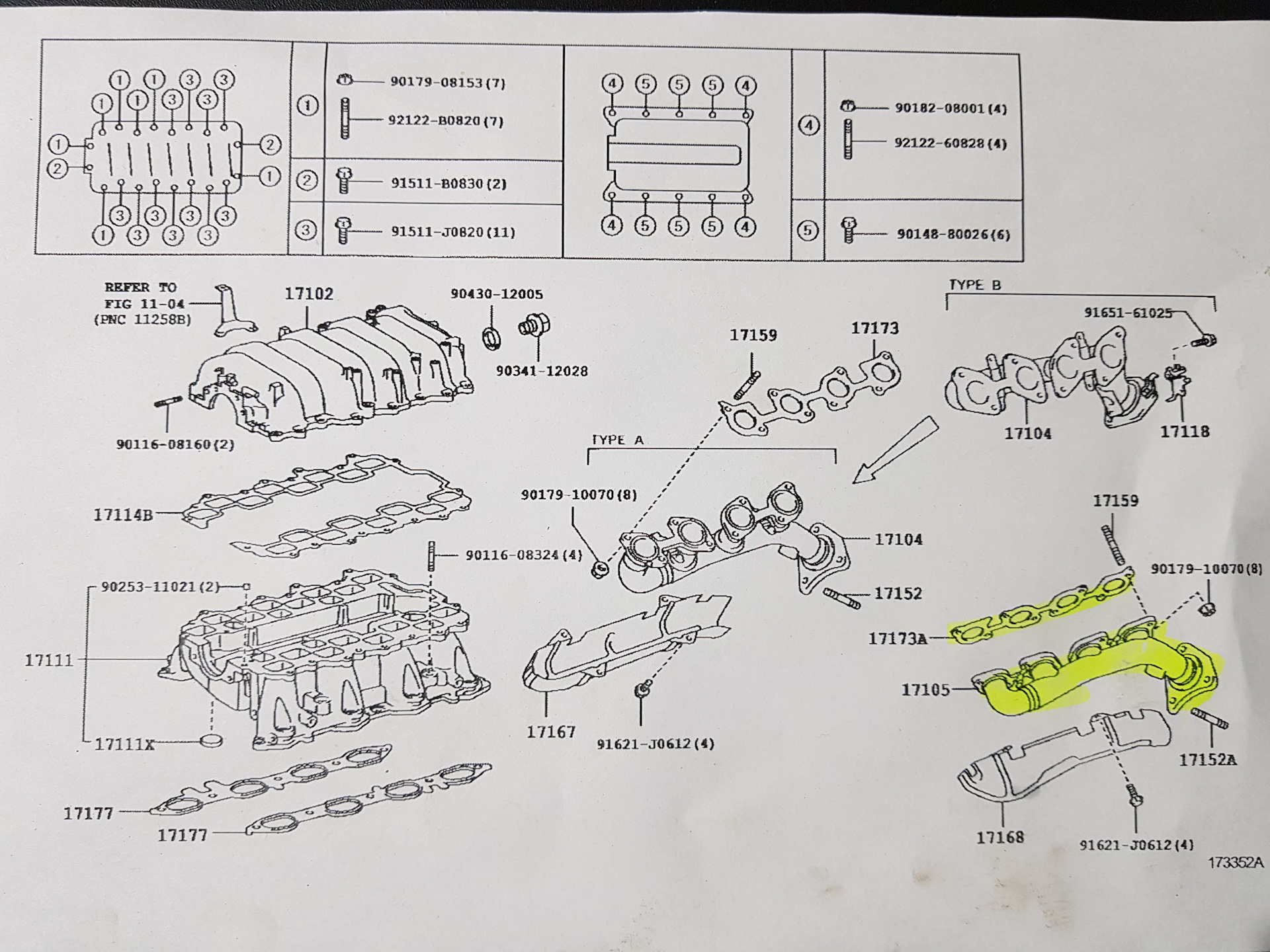

Варианты:
1) замена коллектора новый или б/у. При замене есть шанс, что лямбда зонд не выкрутится, и тогда еще на него тратиться.
2) асбестовая прокладка.
3) ЧТО ЕЩЕ?

выход — купить Бу коллектор во Владивостоке с распила.
брал там левый — пришел как новый — цена 5 кил.
поменял — теперь жду правый коллектор от туда же.
Менял на правой стороне прокладку, оказалось в районе крайнего цилиндра лопается сам коллектор. Подварил, теперь надо другую сторону смотреть, цокает. Или когда на холодную заводишь, рукой туда пошупай, будет сечь выхлопные газы. Думаю надо контракт ставить. Есть запись в БЖ
В такой же ситуации поставил бу
Семь лет езжу
Если просто повело, но целый, проверить поверхность на целостность и шлифануть .
