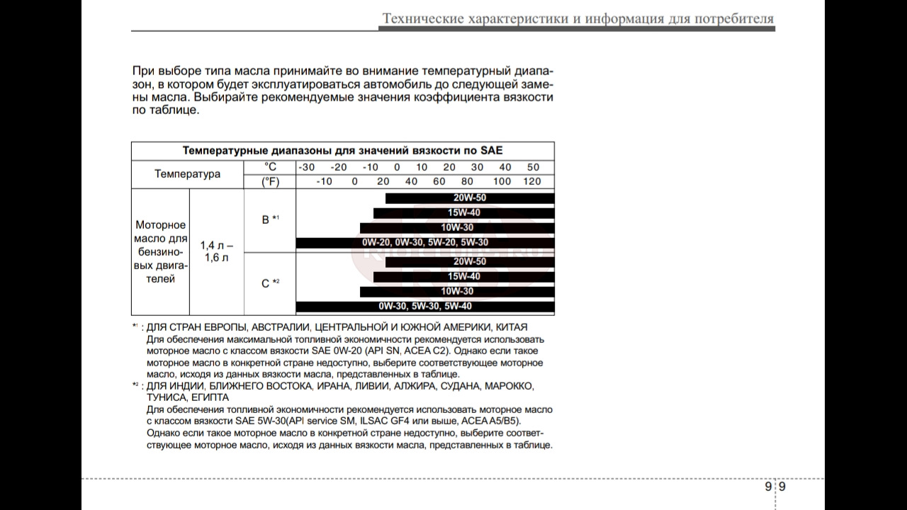

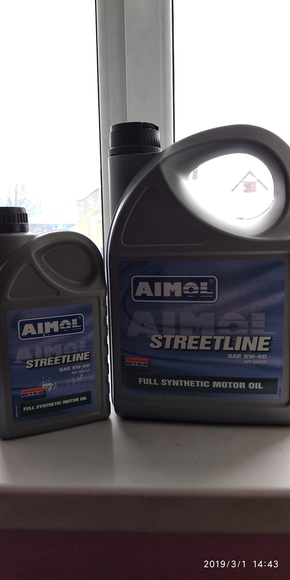

Замена моторного масла состоялась. Почему 5w-40?! да потому что я так решил и точка.5w30 больше лить не буду.
Заказывал через Москву, доставкой СДЕК. 2 978р и 1100р доставка… как я узнал, что мне нужно именно это масло, наткнулся когда то на такую статейку:

Моторное масло AIMOL Streetline 5W-40
Полностью синтетическое моторное масло для бензиновых и дизельных двигателей легковых автомобилей, микроавтобусов.Полностью синтетическое моторное масло последнего поколения для двигателей:
— наддувных и безнаддувных,
— с катализатором и без,
— бензиновых и дизельных
легковых автомобилей, внедорожников, микроавтобусов и легких грузовиков.
Специально разработано с учётом наивысших требований для двигателей, работающих в широком диапазоне температур и разных условиях эксплуатации.
Благодаря своим вязкостно-температурным свойствам гарантирует быструю циркуляцию масла во всех узлах сопряжения в двигателе при запуске независимо от внешней температуры. Эти характеристики позволяют двигателю быть должным образом смазанным как при чрезвычайно низких температурах (холодный пуск зимой), так и в случае высоких температур (летний городской цикл).
Повышенное значение щелочного числа TBN позволяет использовать масло в тех регионах, где топливо содержит большое количество серы.
СПЕЦИФИКАЦИИ:
Международные спецификации:
API: SN/CF
ACEA: A3/B3/B4 (08)
Специальный допуск автопроизводителей:
Допуск Mercedes-Benz: 229.1/229.3
Допуск Volkswagen: 502.00/505.00
Допуск BMW: Longlife-01
Допуск Porsche
ПРИМЕНЕНИЕ:
AIMOL Streetline 5W-40– рекомендуется для применения в следующих типах автомобилей:
— Любые бензиновые инжекторные/ многоклапанные/ с переменным открытием и закрытием клапанов/с катализатором двигатели легковых автомобилей, внедорожников с турбонаддувом и без
— Многоклапанные, с непосредственным впрыском топлива дизельные двигатели легковых автомобилей, внедорожников, микроавтобусов и легких грузовиков с турбонаддувом и без
— Идеальный вариант для междугородних высокоскоростных и городских условий эксплуатации с постоянными старт-стоповыми режимами, резкими ускорениями и движении в пробках.
ТИПИЧНЫЕ ХАРАКТЕРИСТИКИ:
Плотность при 15˚C (ASTM D1298)…0.853 г/мл
Температура вспышки в откр. тигле (ASTM D97)…220˚C
Вязкость кинематическая при 40˚C (ASTM D445)…89.4 сСт
Вязкость кинематическая при 100˚C (ASTM D445)…14.7 сСт
Вязкость динамическая при -30˚C, имитация холодного пуска CCS (ASTM D5293)…5 900 сП
Вязкость динамическая при -35˚C, прокачиваемость вискозиметре MRV (ASTM D4684)…23 800 сП
Индекс вязкости (ASTM D2270)…172
Температура текучести (ASTM D97)…-42˚C
Щелочное число (ASTM D2896)…12 мг КОН/г
Сульфатная зольность (ASTM D874)…1.20% масс

Странный выбор.
Лучше уж такое, чем вода 5W20, кстати, там щелочное число какое?..Но не думайте…Уменя не феррари)))))
На, ознакомься на досуге, если конечно желание будет. www.oil-club.ru/forum/top…aikia-dvigateli-gamma-16/
Как перелопачу это все, так отпишусь)))))
sergeys1972
И кстати, если масло разжижается к 7к, это какое он тогда становится это хваленое 5-20?! Я планирую замену на этом авто раз в 10к, к этому моменту оно и станет как раз 20кой…Не путай Россию с другим миром, где бенз дерьмо, любой…Так что мой выбор выбор для меня оправдан…А менять масло раз в 5к у меня столько времени и денег нет.Не надо меня в чем то убеждать, прошу.У меня свое личное мнение по этому поводу.Я во тьме не плутаю, поверь, чтоб на "пусть истинный" меня направлять…
И не собираюсь кого либо в чем то переубеждать, просто интересно узнать причины такого выбора.Я вот не большой специалист, по этому черпаю инфу в интернете.Этому сайту(www.oil-club.ru/forum/) по маслам я склонен доверять, ибо данные там подтверждают лабораторными анализами.А по деньгам, твое масло в 1,5 раза дороже Hyundai / KIA Premium LF Gasoline 5W-20 SM/GF-4 (4л).У меня пробеги маленькие, так что я не беспокоюсь на счет проседания по вязкости.В мае к стати, у меня предстоит ТО-1, и в этот раз я думаю залить на лето PETRO-CANADA SUPREME SYNTHETIC 5W-30.А назиму опять 5W20.
5-20 вода, замена чаще, раз в 5к, у меня тяжелые условия, связанные с такси, мне нужны высокие моющие свойства, щелочное число, более высокие смазывающие свойства с плотной масляной пленкой -вот мои параметры, замена раз в 10к.Есть такой канал на ютубе, кпауэр тюнинг, моторист, который кучу машин корейских ремонтировал.Его мнение что вязкости 5-20,30 это маловато для наших условий, эти масла приводят к преждевременному износу ЦПГ…Я ЧЕРПНУЛ ИНФУ ОТТУДА И ПОЭТОМУ перешел на 5-40, наши моторы боятся перегрева и в будущую жару нашу нужна масляная пленка толще…

У нас же а5/b5, а ты пишешь про а3?
Как будто все поголовно льют А5, а я одил такой олух лью А3…Есть более важные параметры, чем эти.
Вообще то я не обзывал тебя, а просто задал вопрос, чтобы ясней было!
Я к тому и написал в конце статьи…Да будет срач, зная как любят тему моторных масел народ обсуждать)))))
bankofrio
Я вообще то сам на мотюле езжу, беру у официального дилера
Диллер на эконом то льет genergy 5—30, на обычном шел…Там то я не думаю что точно а5 льют))))
Vladimir19582458
В А3 ничего страшного нет . Если вязкость в норме .
Например есть куча масел 5w30 acea A3 у которых горячая вязкость при 100 гр. примерно такая же, как и в 5w30 acea a5 при этом при этом HTHS (высокотемпературная вязкости при высокой скорости сдвига) выше 3,5, а это ничего плохого мотору не сделает, только лишняя Защита от износа . HTHS ниже 3,5 даёт только небольшую экономию топлива в угоду экологи.
