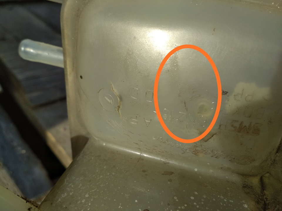

Заехал за стариками и думал уже выезжать, но тут я заметил странную лужицу возле переднего правого колеса. Наклонился посмотреть, а оно капает… 😕. Щупаю, а оно на ощупь масленистое и зеленого оттенка. Б… Приехали… Думаю либо охлождайка потекла или компрессор кондиционера. Открываю капот а опора двигателя вся мокрая, думаю не порядок, присел чутка чтобы заглянуть под бачек, а том такаааая мааааленькая струйка писает…
Думаю что делать, ехать то надо…
Звоню знакомому, бужу его, говорю надо срочно бачек расширительный!
Он в ответ, они есть, но раньше 10 утра никого на складе не будут… Б…
А что делать? Говорить приоткрути крышку, что бы давления не создавалось и переодически проверяй уровень.
Понял… И поездка началась…
По дороге заехав на заправку, приобрёл 5 литровую канистрочку антифриза, доехал туда и обратно без проблем, вечером забрал бачек у него, утром следующего дня поменял. Замена заняла минут 15-20.

У меня чуть левее неделю назад сикал
Ну я поитогу купил оригинал за нормальные деньги…
Я за 1к взял, старый эпоксидкой залью
Нет смысла, он не клеится, ну может у меня не получилось… 🤔🤷♂️
с виду на старый бу похож.
у меня когда лопнул, я его на неделю секундным клеем с содой заклеял(хорошо кстати держал) а потом поменял на:
Бачок расширительный (родной лопнул) METALCAUCHO 03802 850 р.
Крышка расширительного бачка LANDROVER LR000243 171 р.
