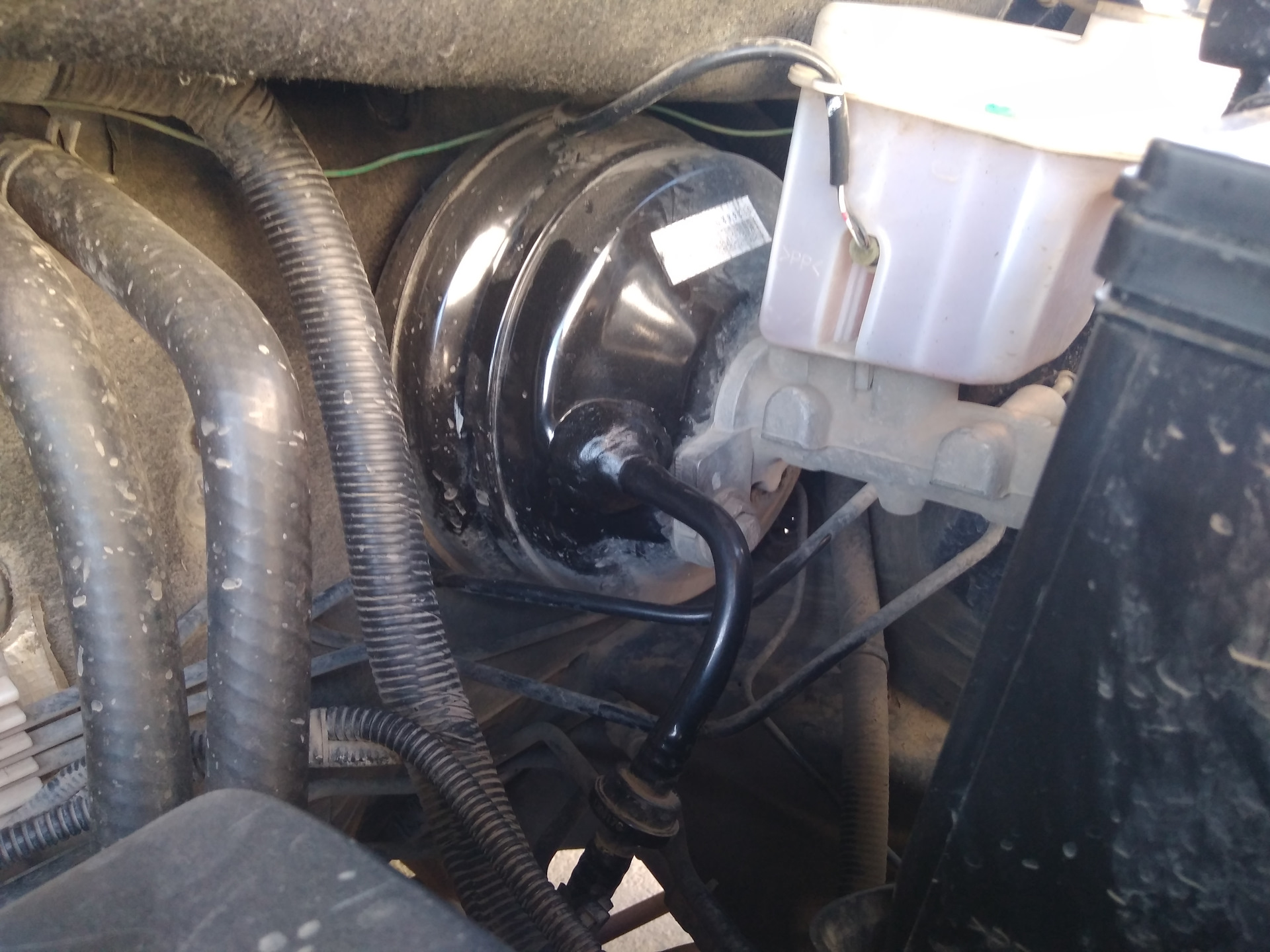

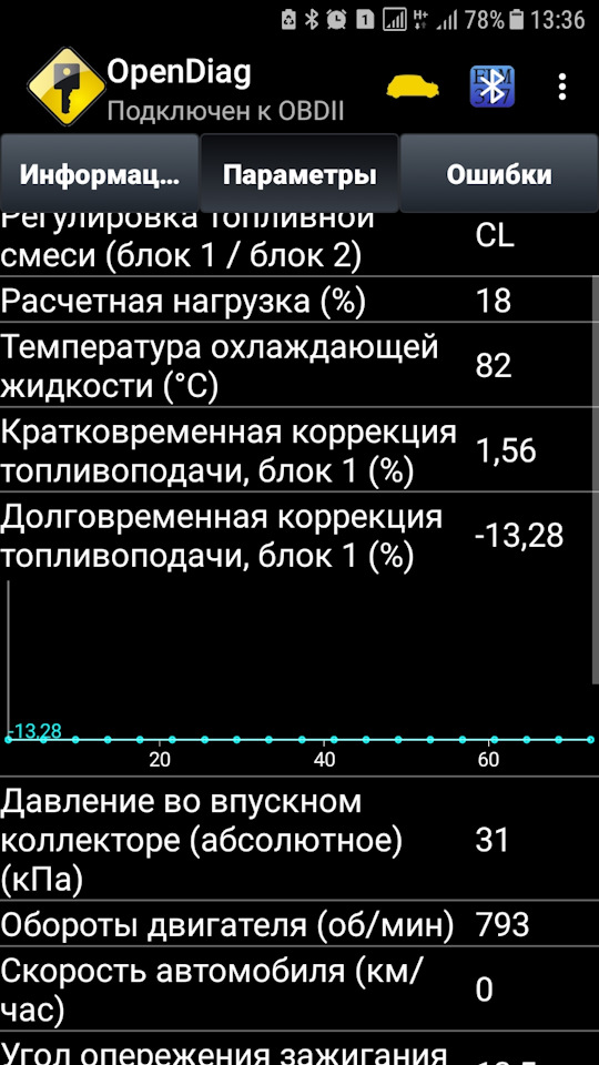

Привет всем! Всем у кого большой расход или не стабильная работа двигателя. Вот такая неисправность : Можно посмотреть Elm кой. Есть такое значение :долгосрочная коррекция топлива. Если всё хорошо то должно быть значение ближе к " 0%",
Идеальная величина» — это состав топливо-воздушной смеси = 14.7:1, то есть 0%
Если LTFT со знаком «+», это означает :
«Недостаточное количество топлива или избыток количества поступающего(измеренного) воздуха».
Если LTFT со знаком «-«, это означает :
« Избыточное количество топлива или недостающее количество поступающего (измеренного) воздуха».
Ну а если значение уходит в плюса ну например : LTFT 2,4.%… это бедная смесь.
Если LTFT — 2,4.%…то богатая смесь.
Сам боролся с этим и вот нашёл утечку подсоса.
С дроссельной заслонки идёт трубка в вакуумный усилитель через сальник заходит. Так что там была причина не учтённого воздуха которой заходит по мимо датчика давления воздуха.
Устранил :об клеил вокруг резинки аволипучкой. Всё отлично показания держится на нуле. Дввижёк работает отлично. Так что проверьте у себя, может кому то поможет. У кого есть ЕЛМ ки напишите у кого какое значение.
Всем удачи!

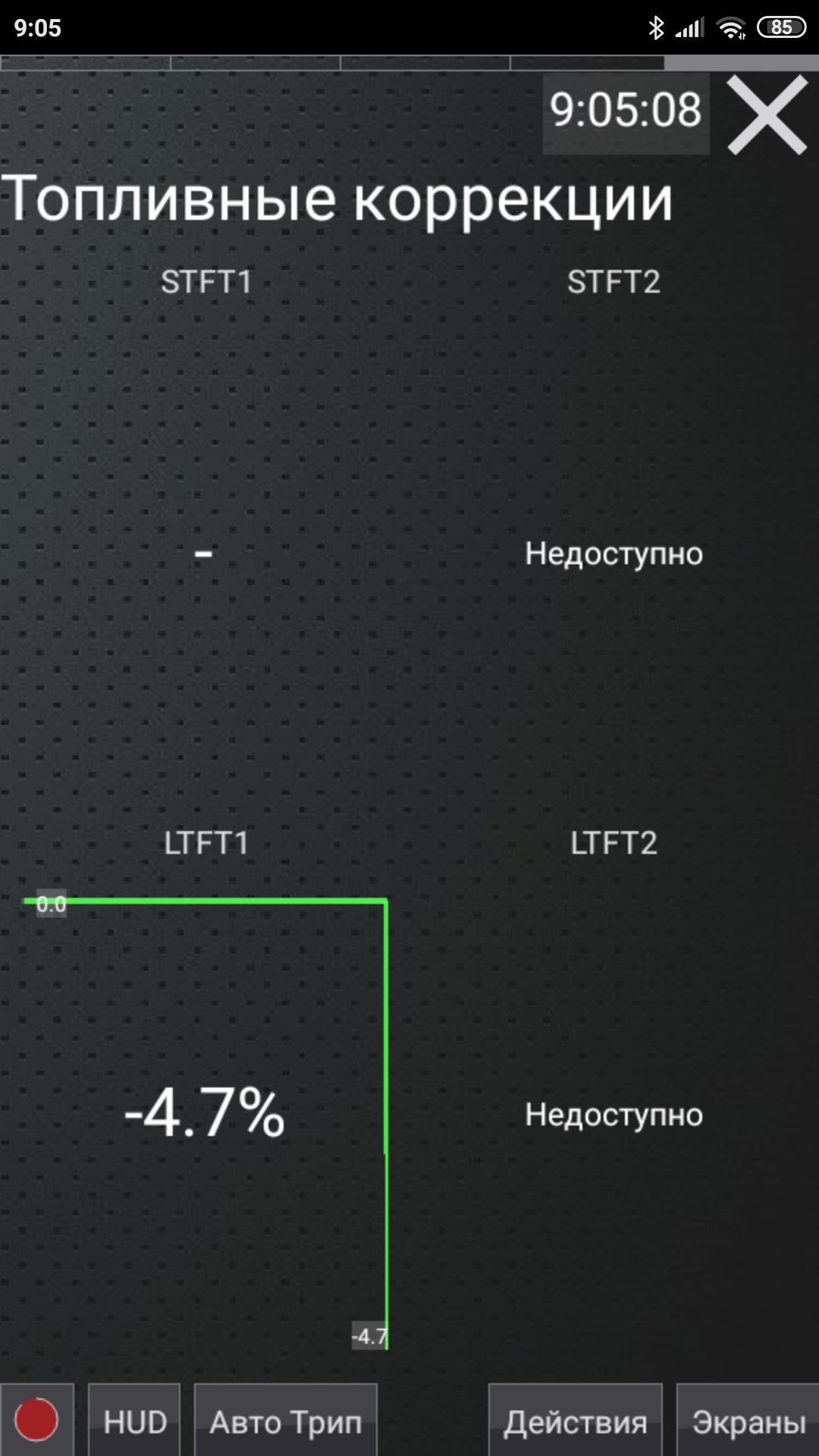

А как в этих коррекция понять какая бедная или богатая.
Если LTFT со знаком «+», это означает : Бедная смесь
Если LTFT со знаком «-«, это означает : Богатая смесь

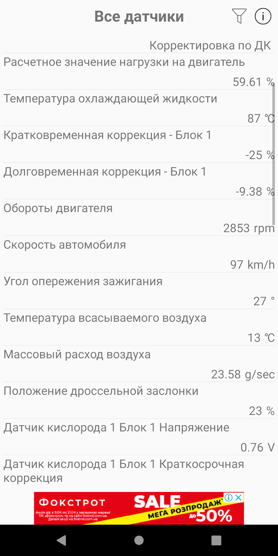

У тебя
-9,38% долгосрочная коррекция топлива в минусе это богатая смесь
Благодарю.
А как понять кратковременная и долговремнная
На кратковременно не смотри это ЭБУ за несколько секунд видит.
А вот долгосрочная коррекция по ней и определяют состояние
двигателя, но есть условия если все датчики исправны.
И так далее :
Благодарю дружище.
Кратко четко и понятно объяснил.
Удачи!

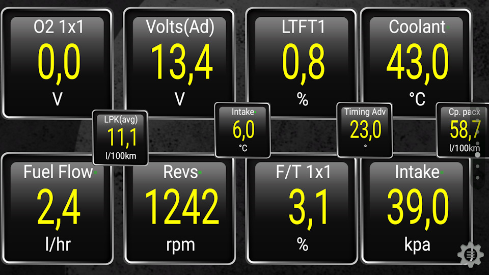

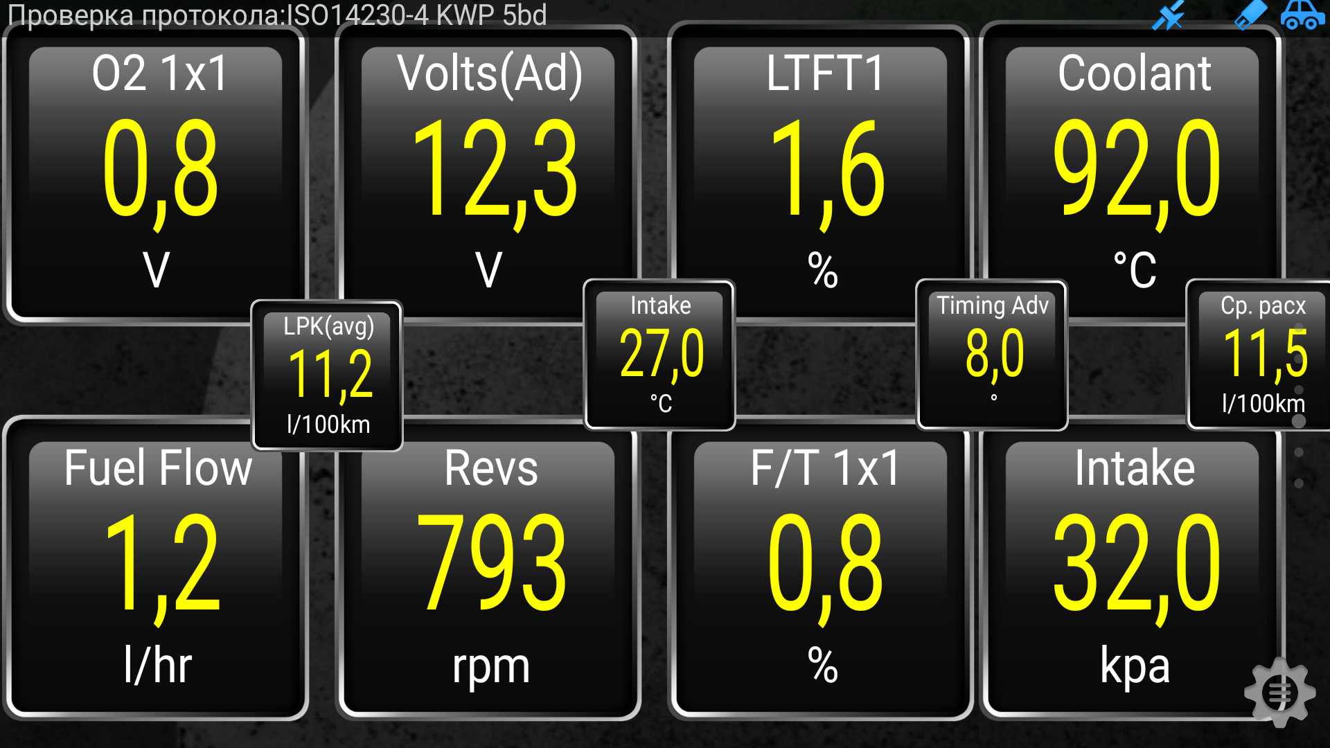

Вот я сегодня проехался на разных режимах, вот что показало
Еще раз перемерял при повторной поездке и на холостых.Показывает ноль.Вообще отклонений не было.Короче мотор живет своей жизнью))

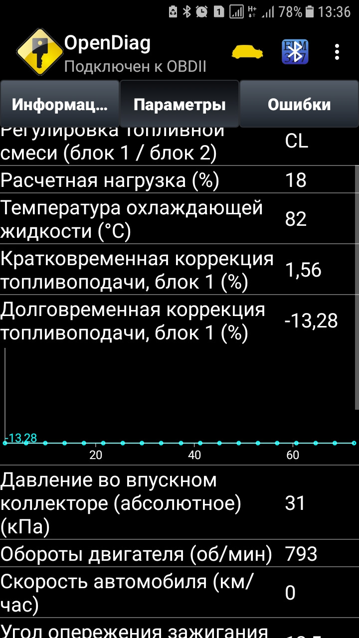

У меня когда полный бак, показания на нуле как меньше половины уходит в плюса но не намного. Сейчас четверть бака начало показывать +3,1

Подсос воздуха можно проверить распылителям, т. е купить очиститель карбюраторов, запустить двигатель :распылять в районе форсунок — уплотнительные кольца, прокладки воздушного коллектора, сапун, досельная заслонка, вакуумный усилитель соединения шланги, клапан абсорбера соединения, в районе ДМРВ после воздушного фильтра. Кагда брызгаешь если измениться звук двигателя то в этом узле подсос. Попробуй так делают диагносты.

у меня -8,56 езжу на газу, перепрошита под газ
Вот фото, как залепил.

Так что то :+ — 10% допускается говорят, но ближе к нулю лучшие. Мощность движка лучшее становится.
Тебе может нужно посмотреть воздушный фильтр. Боготит моленько.
Не замерял давление топлива в рампе?
Давление не замерял…а воздушник типа забит?

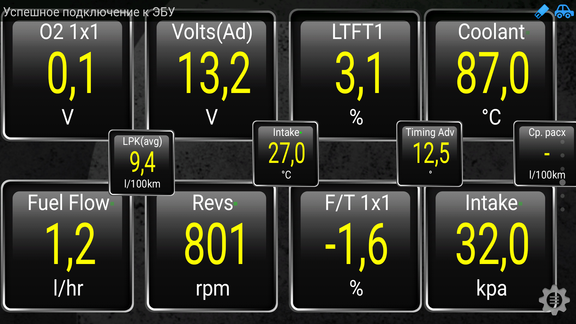

Ну замени, может дышать лучше будет. И по наблюдай цыфры удут ближе к нулю. Сейчас у меня вот такие значения.

И не только по времени но и от нагрузки на двигатель, в статье дано правильное базовое упрощенное толкование параметров. В зависимости от режима работы двигателя (нагрузка, температура воздуха, температура двигателя … ) используются разные топливные карты ( коррекции ), для каждой топливной карты свой набор LTFT. По крайней мере когда у меня были проблемы с LTFT я до конца всю логику ЭБУ не понял )))

Долгосрочка меняется только при прогретом двигателе. И не важно какой режим он в общем следит. Ну ехать конечно более продуктивно будет.
