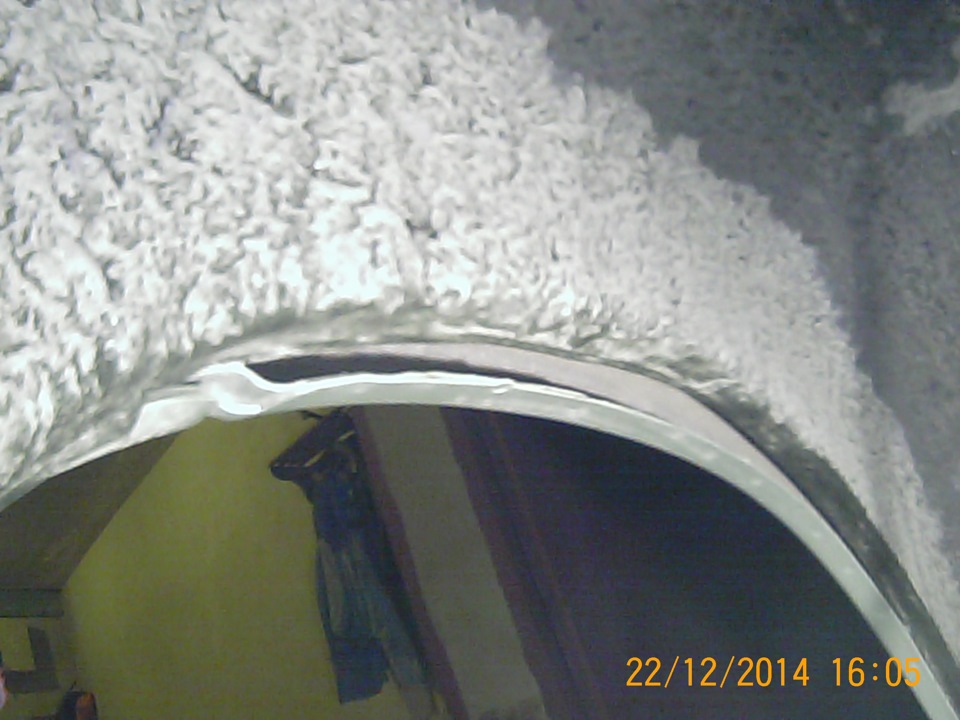

Всем привет. Хочу предостеречь народ от ситуации в которую попал. Начитался на форуме, что для гранты лифтбек подходят подкрылки или локеры (кому как нравится) скрытого исполнения (без сверления арок) от Калины 2, причем только 2 фирмы делают их по серьезному — Новлайн и Петропласт.
На счет первых могу сказать — цена самая мощная для жигулей, но качество того стоит (по отзывам поставщиков и пользователей). Мой выбор пал на продукцию Петропласт. Получилось так по двум причинам: не смог найти Новлайн (их просто сейчас нет), ну и цена вопроса в 2 раза ниже.
Решил устанавливать сам, ибо вроде руки есть, да и давно их не разминал в ремонте авто. Ну а новая машинка придает энтузиазм в ковырянии железячек. Корячил я эти подкрылки долго и нудно. Сначала они не лезли вообще никак. Оказывается устанавливать их надо начиная от брызговиков. Иначе волны и отходы самих подкрылок от бампера не убрать. Но потом разобрался и установил. Немного пришлось дорабатывать, расширять отверстие захода локера на бампер. Ставятся они под брызговик (для бронепоезда — брызговик сверху). Но когда установил таки, картина предстала ужасающая. Внешне все красиво, а под аркой щели в палец. Бортик подкрылка не сидит на арке. Да еще и в некоторых местах выступает. На фото у других пользователей кто устанавливал такие подкрылки, фото только снаружи арки. Сначала решил еще порезать подкрылок, завести часть его в районе порога сверху. но это не помогло, все равно щели адские.
Пришлось при помощи герметика и такой-то матери все переделывать. Теперь время покажет: или покупаю Новлайн или герметик чемпион. Использовал супер-пуперский, каучуковый. Если он не поможет то только демонтаж.
Прилагаю фотоотчет с подробным описание проблемы.

поставил себе локера от петропласта на задние арки, не все дырки в локере сошлись, где то пришлось подрезать, ну да ладно, главное в железе ни одной дырки не просверлил.

Да эти самые и брал, судя по твоему 2-му комментарию, тебе тоже пришлось колдовать с ними. Кстати герметик, которым я края намазал — всю зиму проходил, нигде не отвалился. Так что пока переделывать ничего не буду.

Докупил по 2 пистона на каждую сторону (такие пластмассовые штучки, устанавливаются в квадратные отверстия арки, потом в них вкручиваются саморезы). Дальше по 2 самореза длиной 12мм, ну и по 2 гайки под ключ на 10 с шайбами. Там еще одна небольшая засада, брызговики прикручены саморезами, которые открутить можно не крестовой отверткой, а звездочкой. Так что прежде чем снимать колесо сгоняй в магазин и за ней (точно такие-же саморезы стоят на креплении пластика под стеклоочистителями, по ним и подбирай). Дальше баллон каучукового герметика с пистолетом. Мне одного баллона хватило на 2 стороны. Заливал его со снятым носиком, т.к. щель там будь здоров. Но могу сказать, что за месяц эксплуатации в зимних условиях герметик пока держит.

Новител, Новлайн наверное? По фото такое ощущение что они не ровно сидят, на подъемнике делать удобнее, т.к. хорошо видно как в арке сели и корректировать положенее подкрылка удобнее
Точно, Новлайн. Спс за подсказку, в записи исправил. А на счет криво сидят — я их раза 4 снимал ставил. Дорабатывать пытался (в нескольких местах расширял отверстия или где топорщился подкрылок делал на нем надрез, пофигу, лучше не становилось). Причем с правой стороны он еще и в заливной трубопровод упирается. Так что там маневра особо нет.

Видимо фиговая отливка пошла. У меня правый идеально сел, левый тоже чуток подрезал. Я думаю идебного соприкосновения добиться трудно, всё таки фирма не связана с Автовазом ей нет смысла заморачиваться с идеальной подгонкой.
