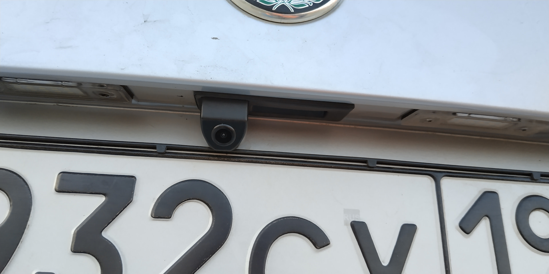

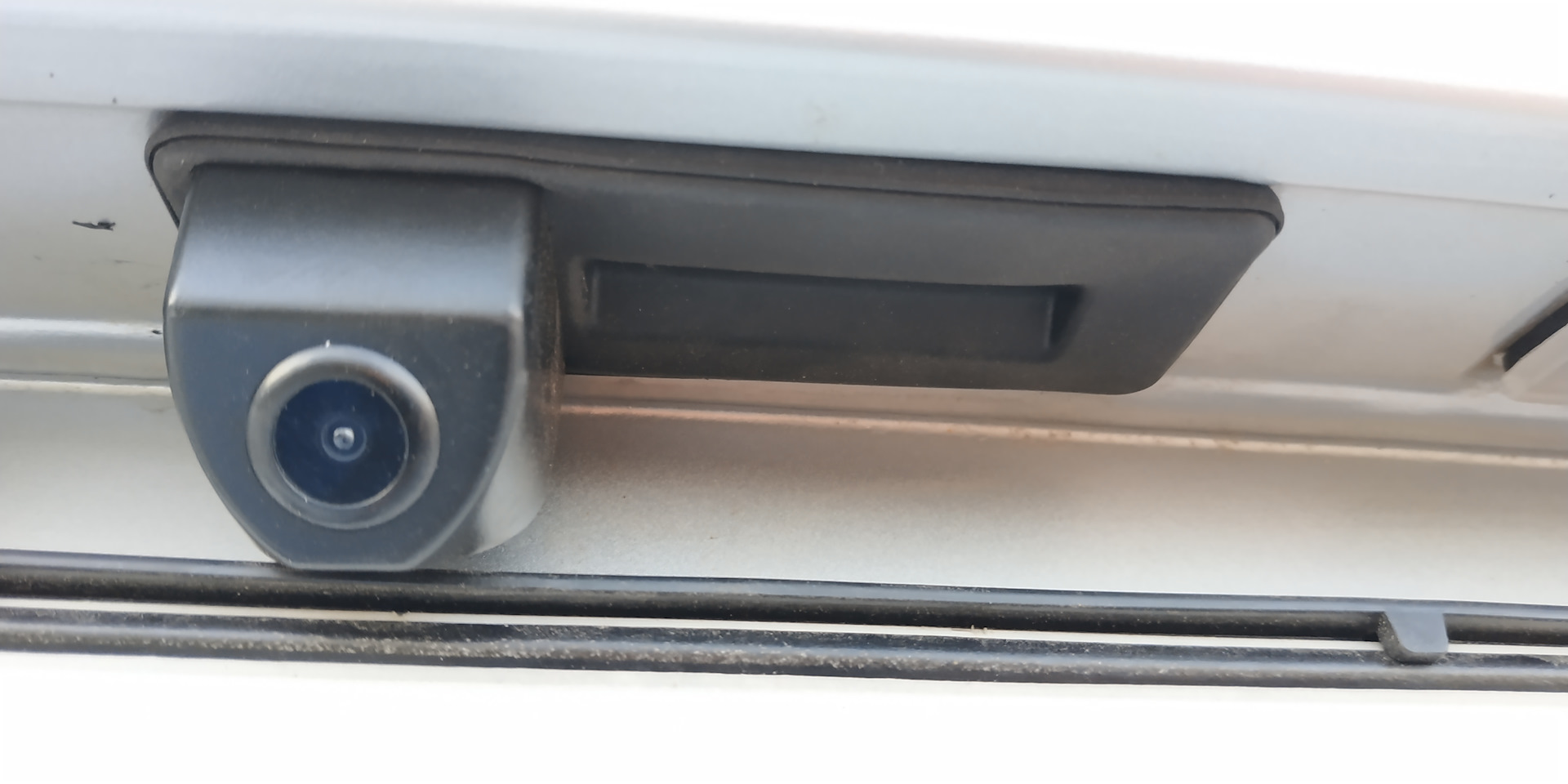

Запись для тех кто решил установить камеру заднего вида, но не знает какую выбрать: ставить вместо освещения номера или на место кнопки открывания багажника. Так вот, друзья, для нас выбора на АлиЭкспресс нет. Ставить можно только вместо кнопки!

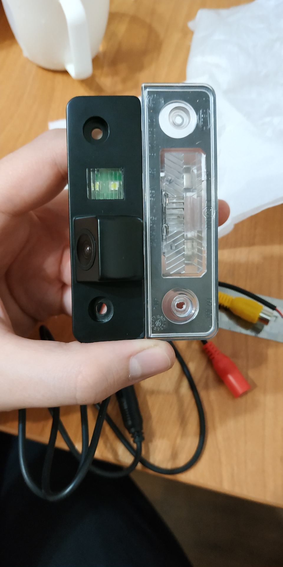

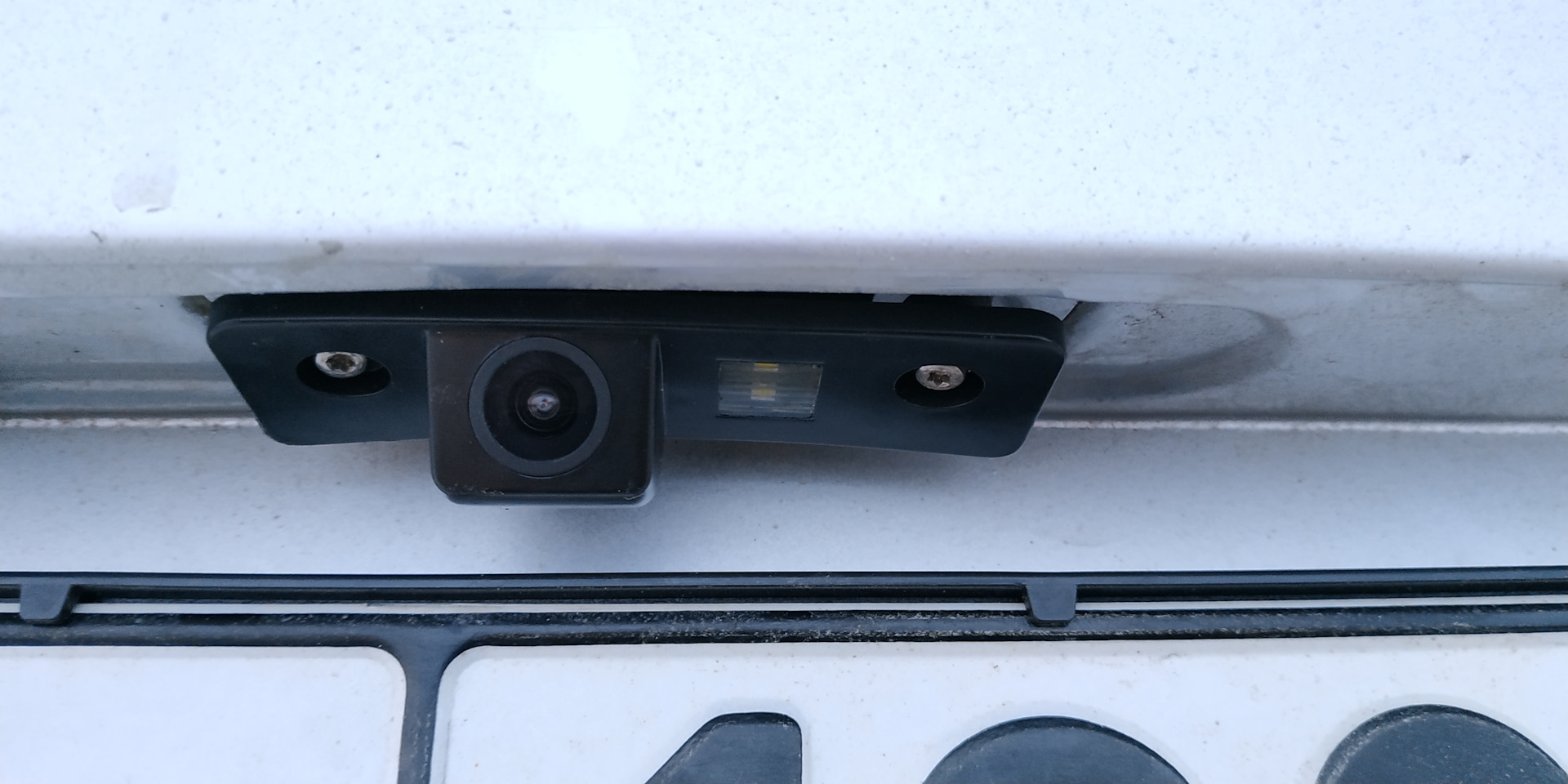

Не повторяйте моих ошибок, не ищите камеру в плафоне заднего освещения! Не подходит и всё тут! Приходится колхозить!
У нас размер между болтами 66 мм, китайцы все делают 62-64 мм и ещё не по центру ширины.
Я лично две камеры выкинул на помойку…1700 рублей…мля…
Советую ставить на место штатной кнопки.
Я взял у этого продавца (скинул бы ссылку камеры, но продавец постоянно меняет ссылки, выкладывая заново)
s.click.aliexpress.com/e/bMJZIpNs

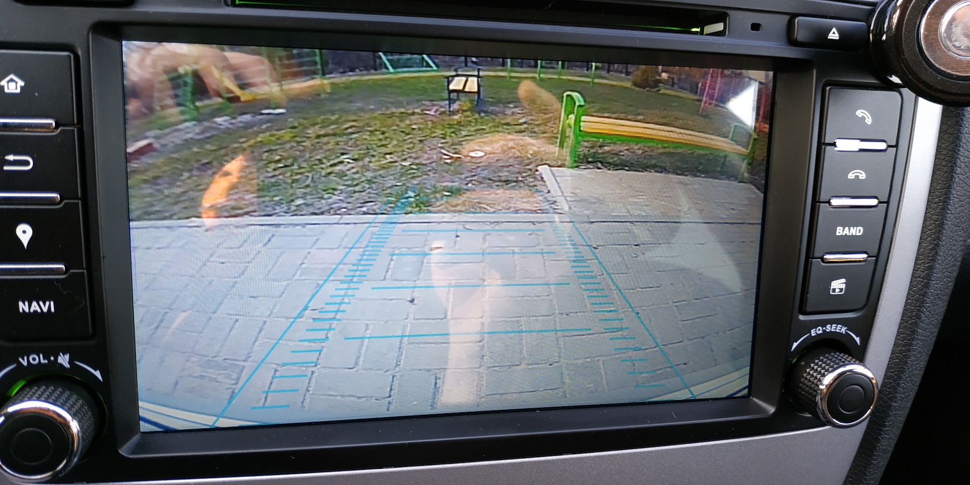

Подходит без всяких переходных рамок. Становится болт-он, отлично показывает! Виден край бампера!
Советую не наступать на грабли, на которые дважды наступил я. Лучше взять и не париться…
P.s. камеру брал для андроида 8.1

Разве ты не на место ручки поставил?
Да на место ручки. Хотя была опция на место плафона, но ручка лучше :)
А чего не на место плафона?
А зачем уменьшать освещение, тогда не по фэншую получается :)
Ну писал я про выбор Октавия А5. И как не было, так и до сих пор нет))
Ну как нет, в ручку, в плафон, расширить отверстие и большую ручку с омывателем :)

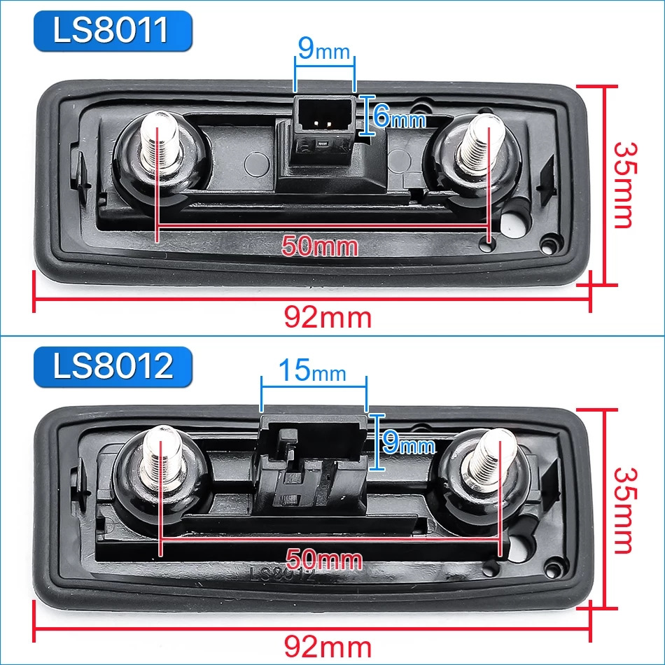

Тоже задался идеей камеры… Но тут вопрос, разъем кнопки на Али есть двух видов. Какую брать? 🤔
Самый верняк снять свою. А так и не угадаешь
Bes666x13
8012 если ручка как у меня в статье :)

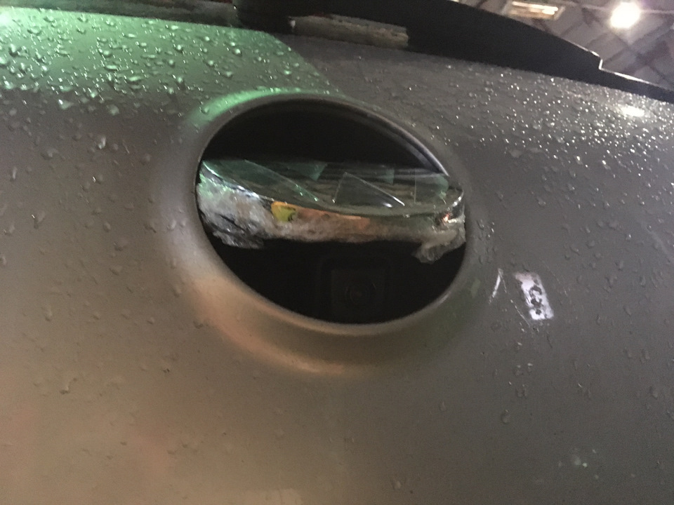

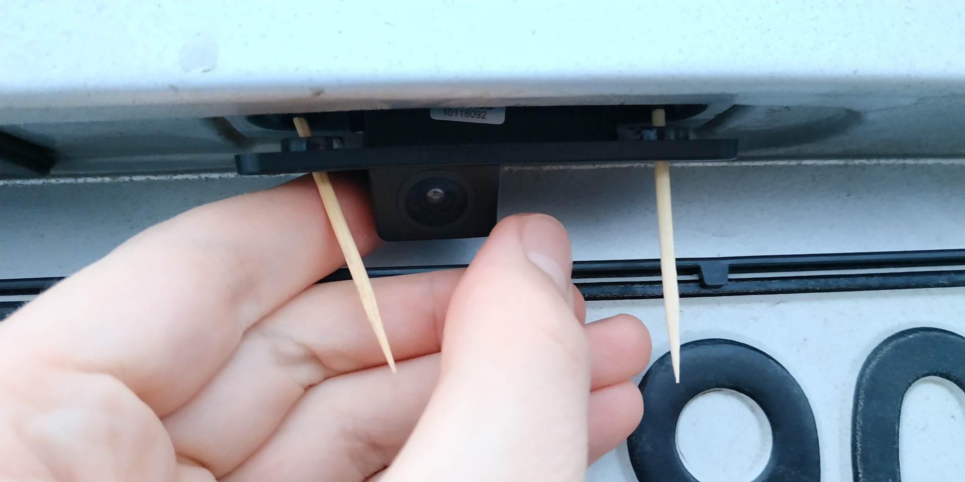

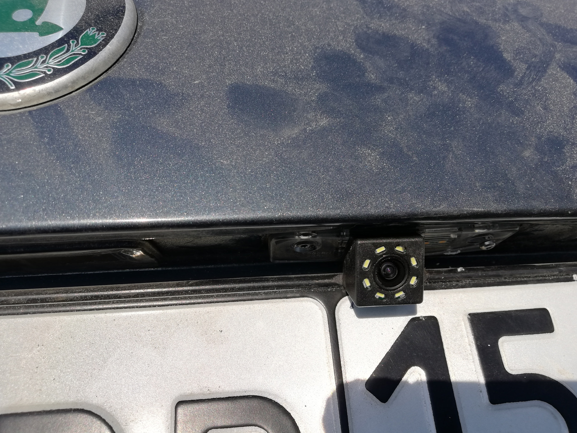

А отверстие на 4мм дальше просверлить никак?)
Так и делал и герметиком заливал. Но этот колхоз не для меня. Просто живу и знаю что там… Такое

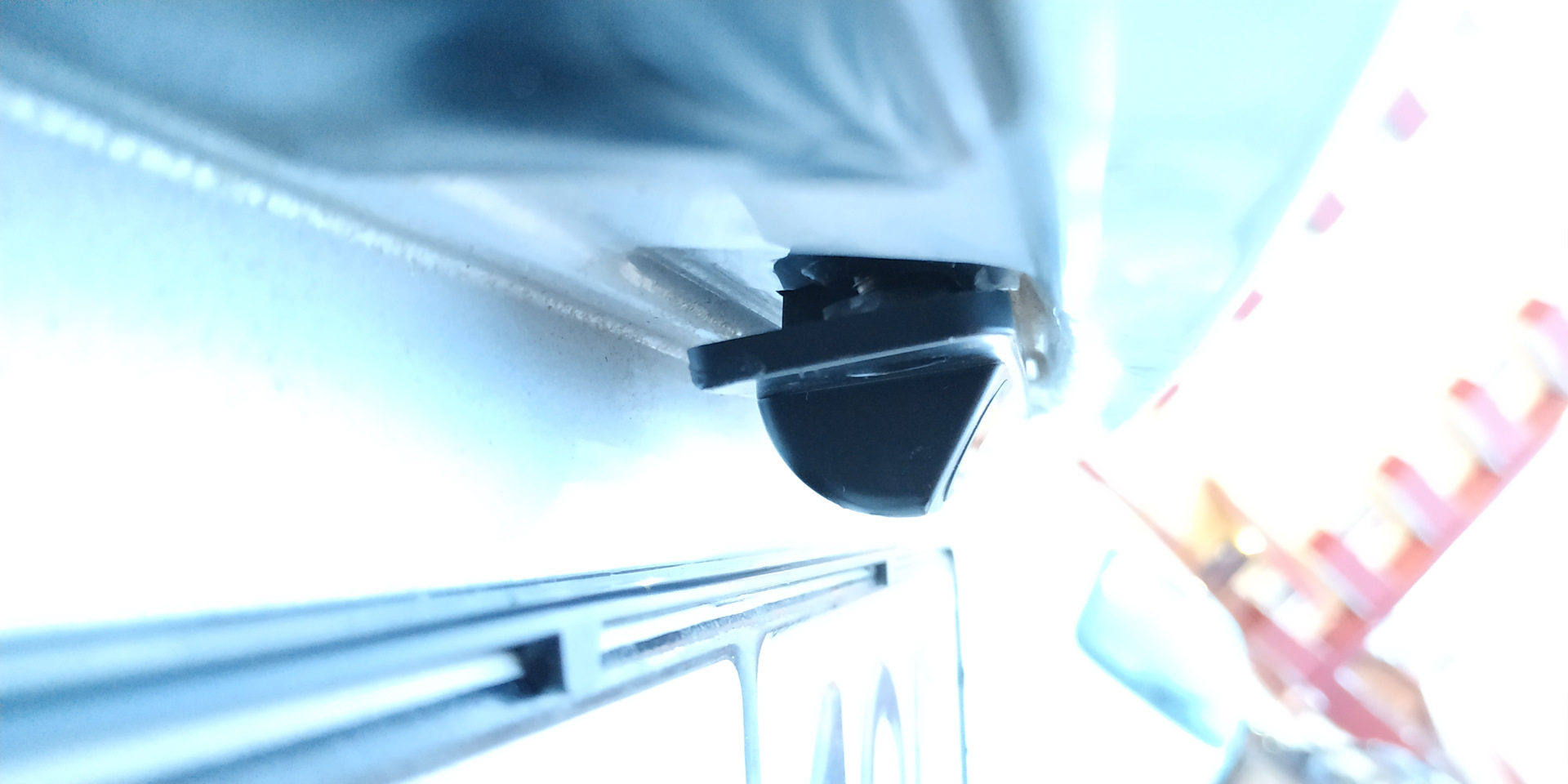

Ну хз. Я резинку уплотнительную от штатной лампы оторвал и посадил на камеру, зазоров нет. Единственное торчит шляпка от самореза, но кто на нее будет смотреть? Если задуриться, можно и углубление под шляпку сделать, но рисковать не хочется.
Я хотел фен-шуй и сделал его. До этого саморезы и герметики меня дико вымораживали. Даже когда я не видел машину, просто знание того что там колхоз меня бесило
Ну да, с таким зазором как был у тебя, я бы тоже паниковал. Как минимум на мойке всё залили бы. Но решение слишком кардинальное. Для тех, кто уже купил не то и не хочет платить дважды — попробуйте засверлиться.
Этот зазор я не оставил, естественно. Залил эпоксидкой углубление под шуруп, просверлил новые отверстия. Моя резинка уплотнительная не подошла, поэтому залил герметиком. Вот он бомж вариант, но мне он не понравился, поэтому потратился ещё раз. Теперь всё красиво и на своем месте. Мне аж отлегло))
нужно было не выкидывать, а поставить в передний бампер ))
Очередной колхоз? Неее…я и так несколько недель спать не мог из-за колхоза в багажнике… Да и в принципе не выкинул вообще, а в гараже оставил

С кнопкой подобрать будет легче всего. Становится в штатное место, без всякого колхоза. Никакая влага не попадет во внутрь

Я доволен этой камерой. Качество+угол обзора+внешний вид

Не умеешь искать, я купил через Алик «оригинал» в плафон. 6,5 лет как часы работает, не заливает водой и четкая картинка. www.drive2.ru/l/5713864/
Я не нашел ничего подходящего по моим размерам. Возможно у тебя плафон другой, как раз подходящий для китайских размеров в 62 мм
Ну да, Октавий А5 ФЛ капец как много модификаций (((((
Ну вот… Первый раз взял на обум. Второй раз уже искал недели две. У каждого продавца спрашивал размеры… Сука, заколебался, откровенно говоря. Этот продавец обещал 65 мм, в итоге 62… Ну не сука?
